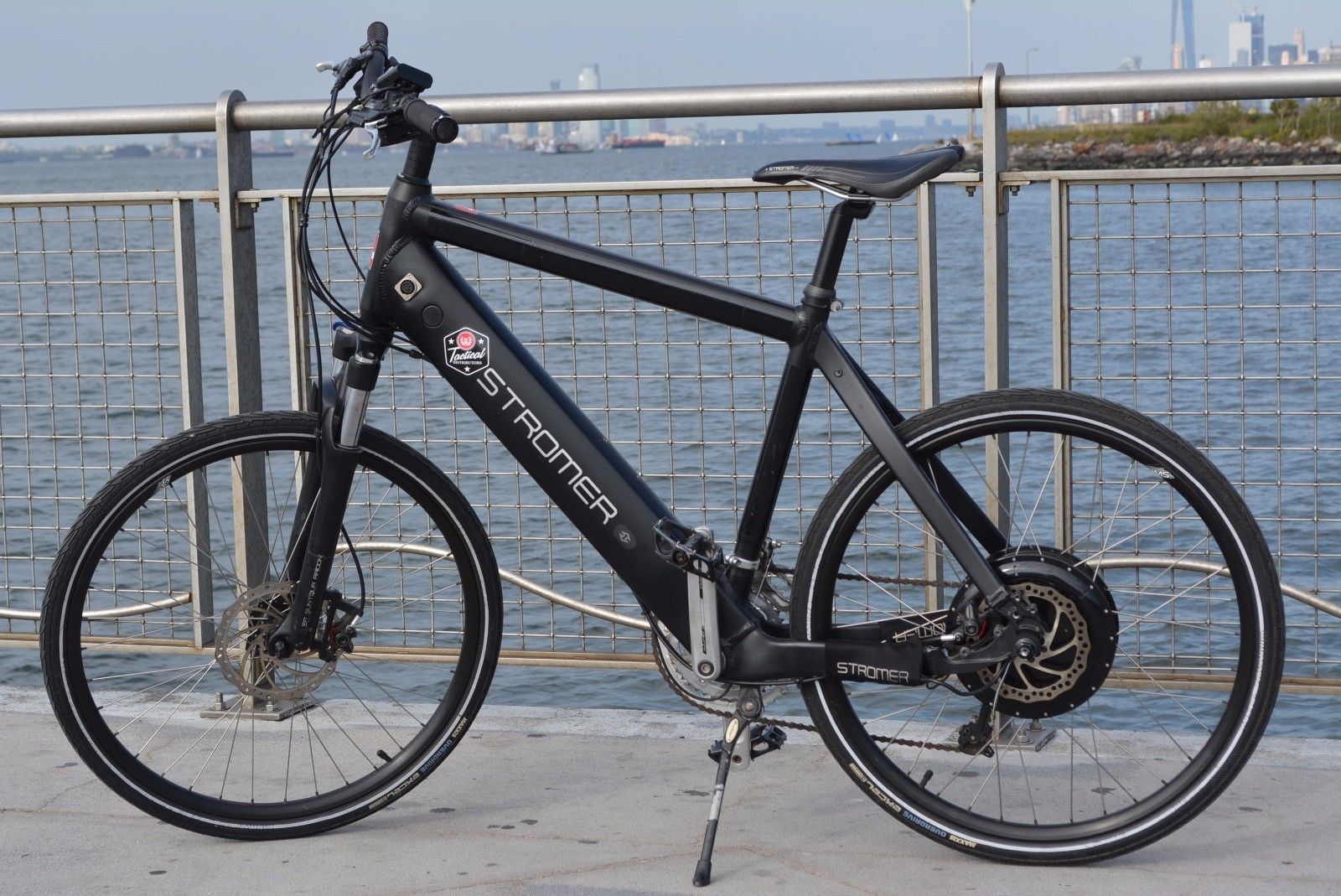

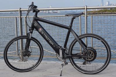

скоро подвезут раму от такого stromer/ его родной мотор испортился и он был слишком тяжел и медленный.
план:
переход с 26" на 28" c резиной 700х35.

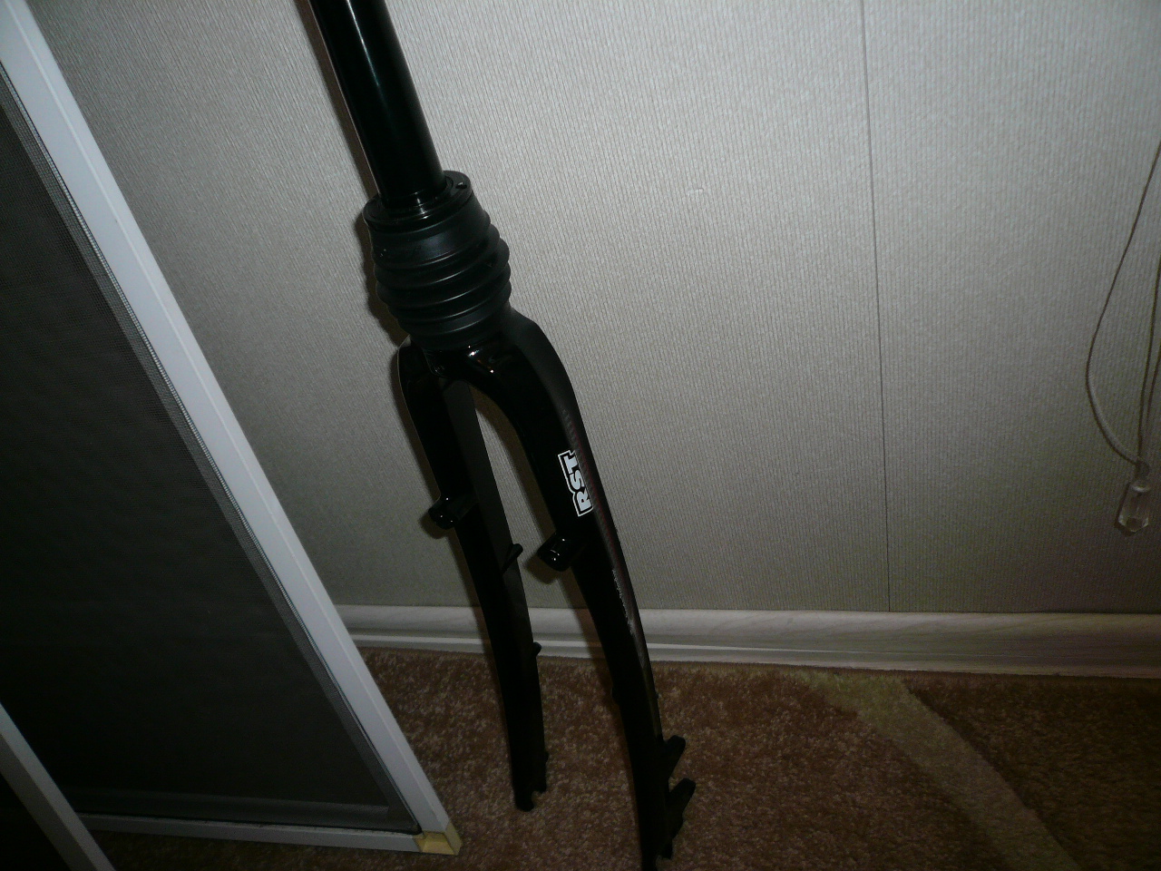

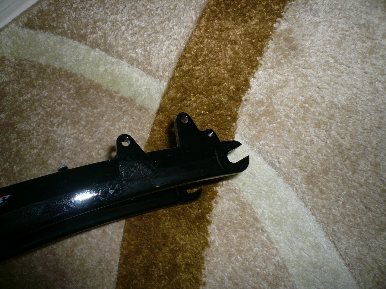

вилку родную вон - вместо нее более дизайнерскую RST "под cannondale",

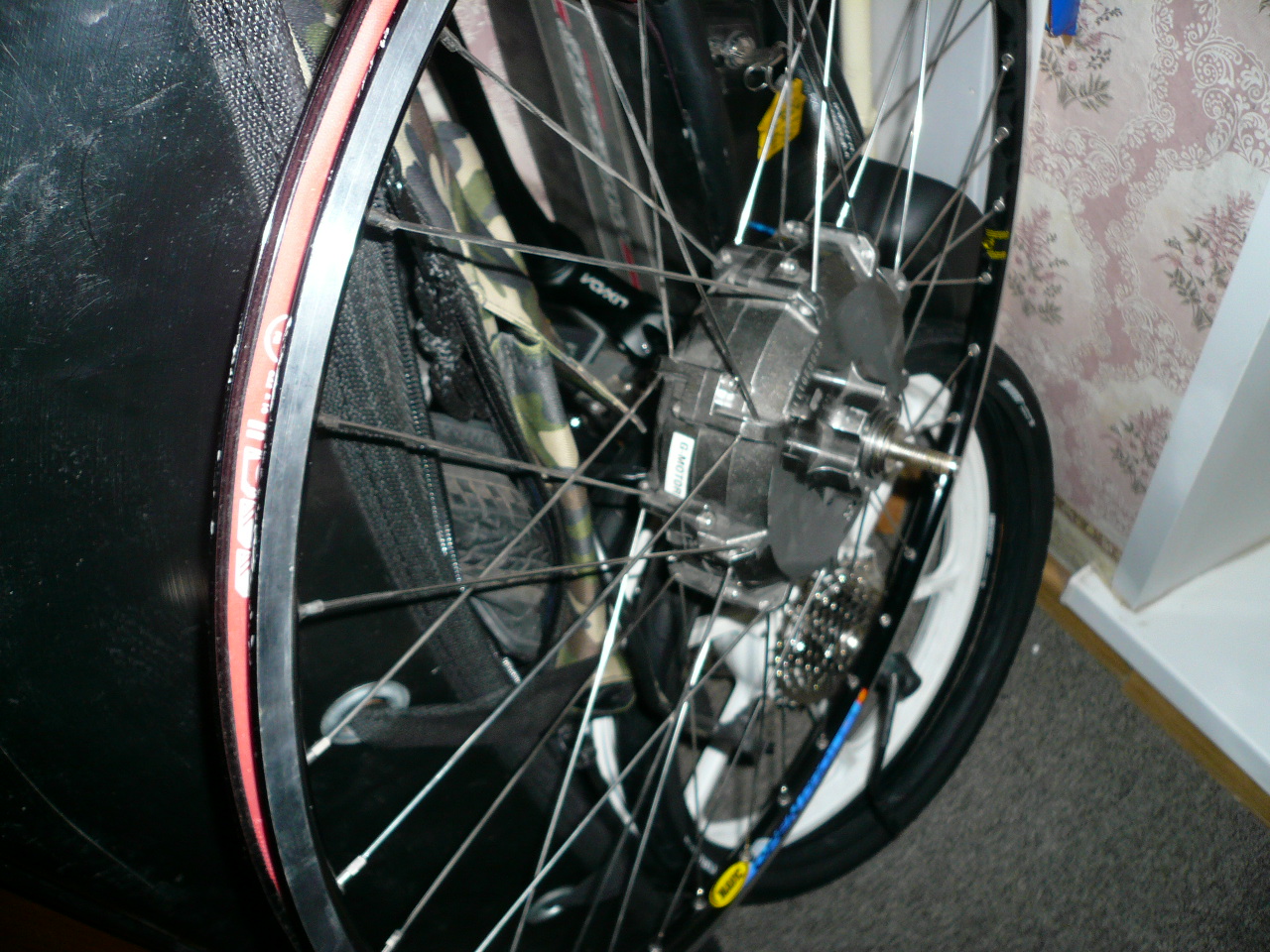

усилить дропауты так как мотор будет передений G-motor crystalite
аккум на 11-12S 42V 12ач, внутри рамы, и контроллер внутри рамы на 20А с LCD3.

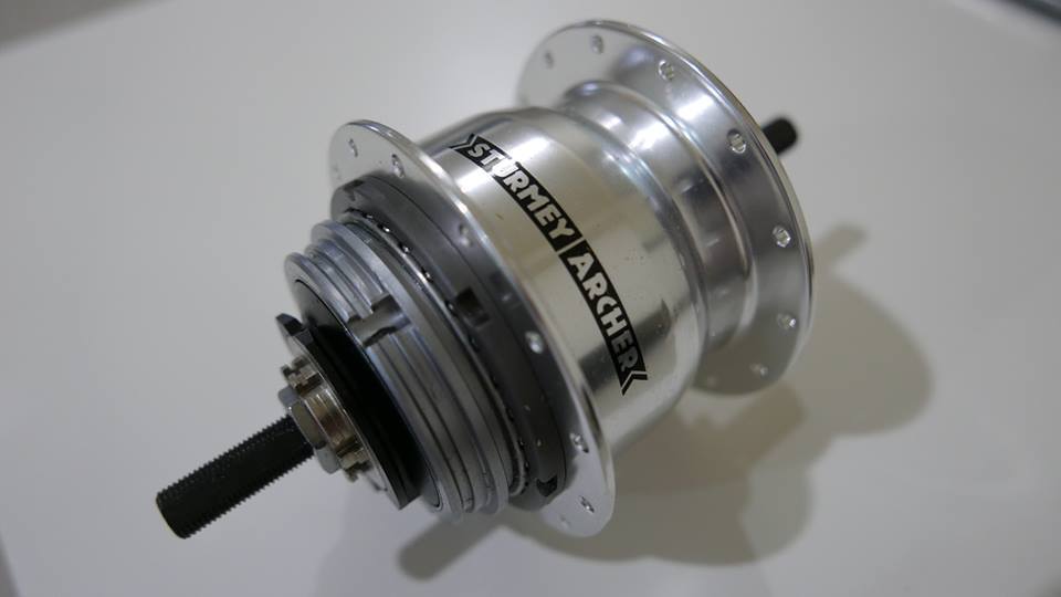

задняя втулка- планетарка Sturmey Archer 8 скор. под диск. (просто интересно ее попробовать и чтобы сбалансировать вес).
почему так? - так как все уже есть и девать пока некуда...народ сейчас ничего не покупает, не продать. а вот насколько это все получится? использовать планируется основном под PAS.
Не испортится ли  идея этим мотором 2012 года? Хотел сначала задний sofo 350W а перед- карбоновая жесткая вилка. тогда бы вес вышел около 15 кг.
как вариант - если не влезет 28"заднее колесо - поставить 26" заднее и 28" переднее.
планируемый вес с легкими компонентами - около 19кг.
Спереди получается ДД?
Если так, то идея легкого и тяговитого конфига далека от оптимальной.
Оптимальный конфиг такого рода может быть реализован только на РЕДУКТОРНЫХ моторах.
Особенно если речь идет об огромных ободах.  ;-)
146й
да ДД и при том с разными отзывами от хороших до плохих. вес всеже 4.5 кг приличный.

а вообще пробовали делать так - планетарка сзади - впереди МК нетяжелый? есть смысл именно в планетарке?
ведь для электро особо не нужно мелкий шаг 27 скоростей вело - 8 вполне достаточно с большим разносом.
обода можно и 26 оставить - просто хотел больше скорости.
Василий22
Цитата: 146й от 19 Нояб. 2016 в 12:52
...а вообще пробовали делать так - планетарка сзади - впереди МК нетяжелый? есть смысл именно в планетарке?
У меня вел с 8-планетаркой и передним ДД 500Вт, весит 5,4кг(в сборе ~8)
В планетарке смысл какой... быстрое, четкое переключение скоростей,практически нет необходимости что-то регулировать.
8 скоростей вполне устраивает как по "низам" по тяге, так и по "верхам" по скорости до 45км/ч
