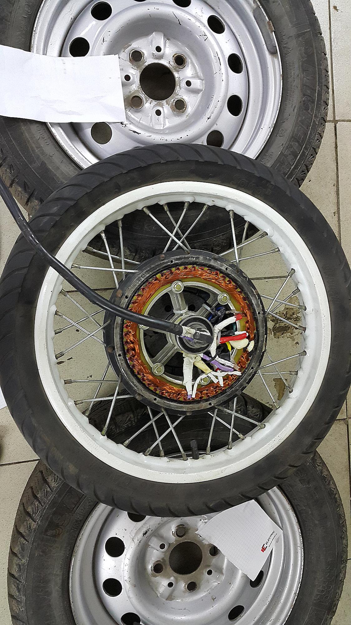

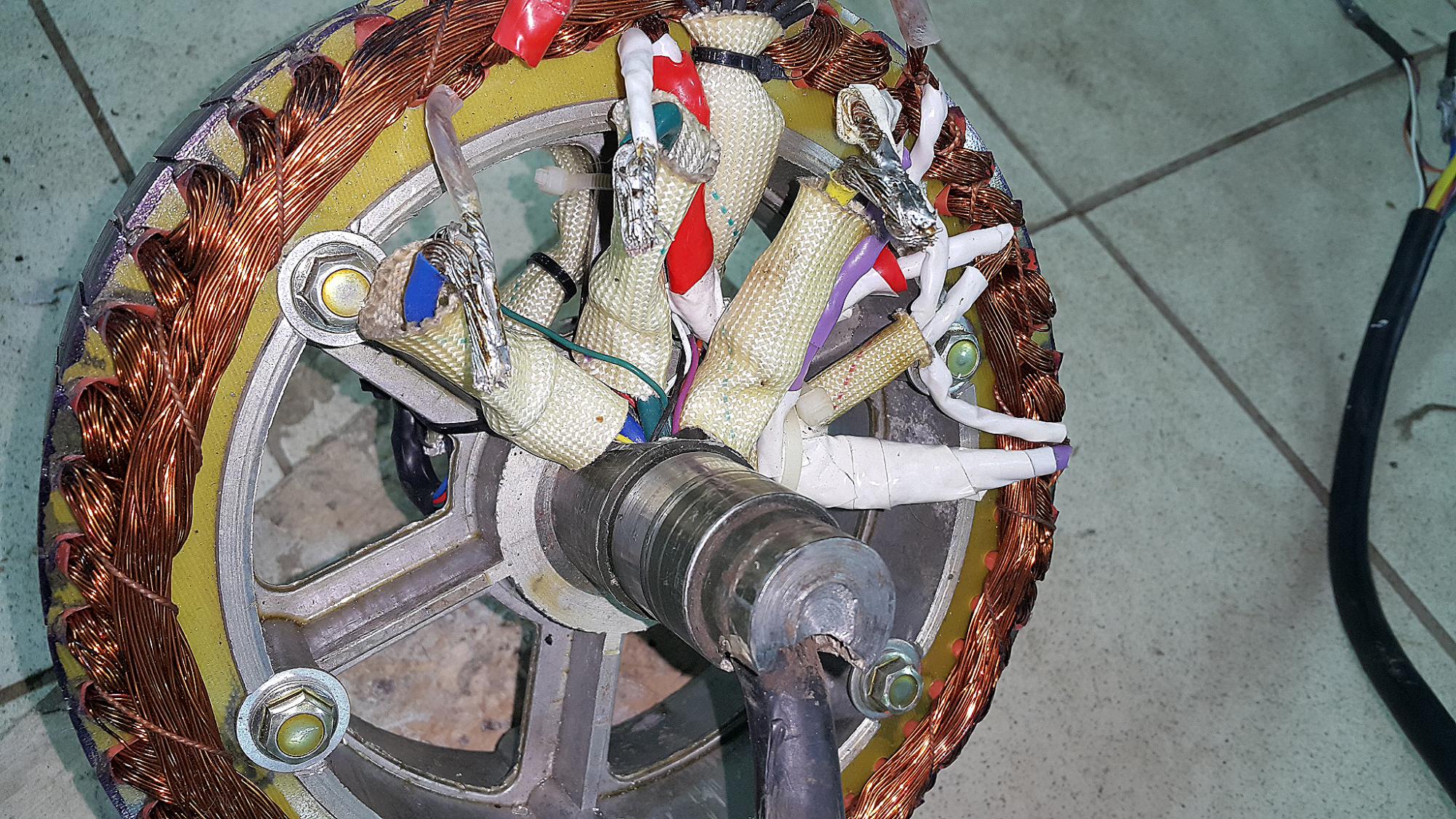

Kirill_tlt
[img2 thumb=./images/4/11kjrnb_thumb.jpeg]./images/4/11kjrnb.jpeg[/img2
Я именно таким способом делал на своем моторе quanshun 3000w 48v. Был 2,5 или 3 витка (видимо рассчитан под маленький скутерный обод), стал в 2 раза больше.  До переделки мотор в 16 мотоободе  от 72вольт 50амперном контроллере на старте сильно шумел (громкая трапеция) и  динамика была вялой ( хотя в холостую крутил 125км\ч) макс скорость при езде была около 60 км.ч быстрее видимо не хватало тока. То  после переделки тяга увеличилась по ощущениям в раза в 2 точно, если не больше. Звук трапеции от двигателя стал тише раза в 2! Контроллер перестал греться! на холостых начал крутить 65 км\ч при езде также. сейчас залетает в гору с любым наклоном и при этом разгоняется динамично.
