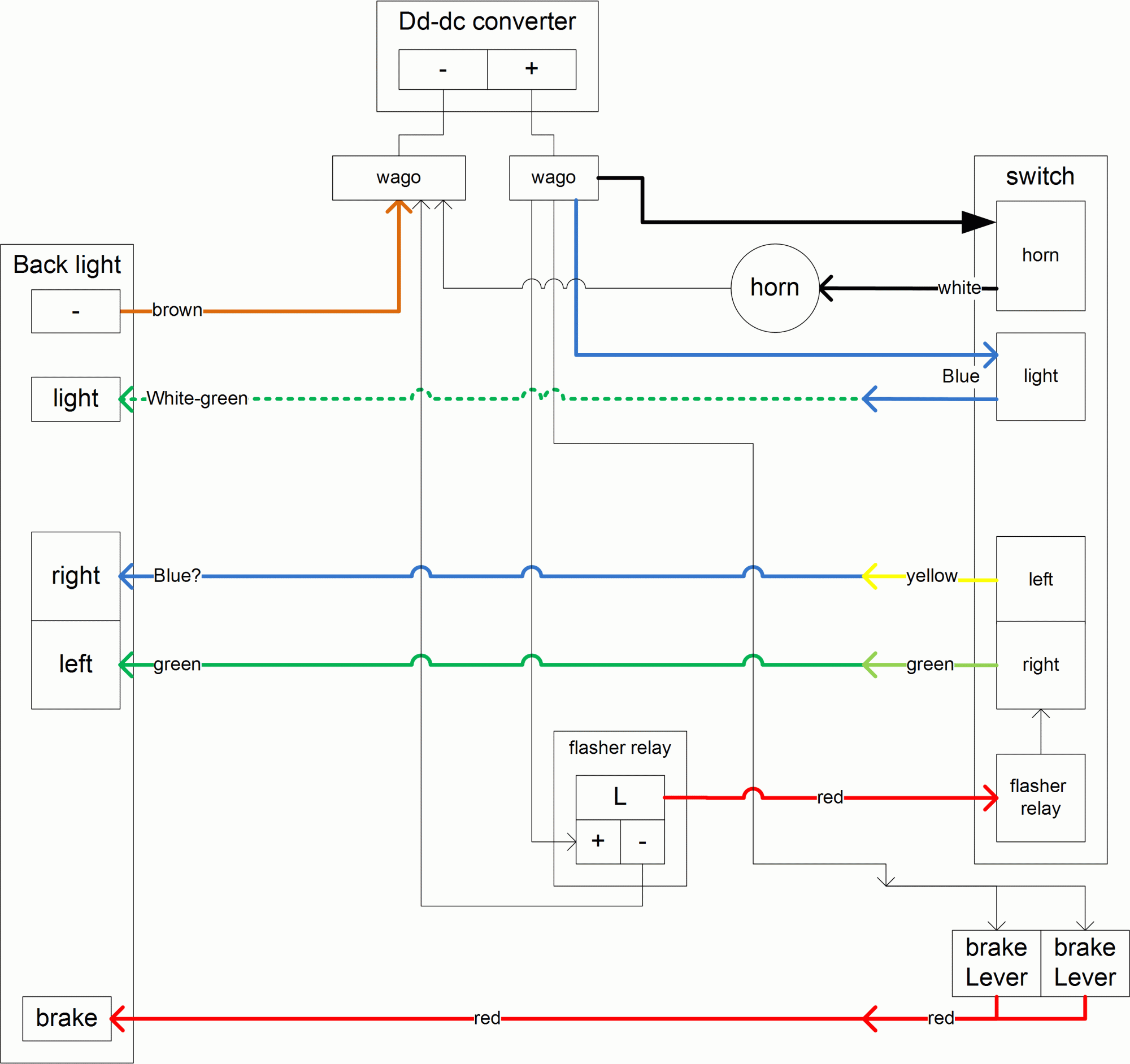

Мне бы просто понять куда и как правильно дисишку цеплять..с фарами попробую сам разобраться..мне задние не нужны, только передние (Парой идут) нужно подключить и сигнал (идёт пара рожков)
Комплект следующий:
Дисишка https://ru.aliexpress.com/item/32831672377.html?spm=a2g0s.9042311.0.0.285733edq4On3L
Переключатель https://ru.aliexpress.com/item/32974616886.html?spm=a2g0s.9042311.0.0.285733edq4On3L (как понятно на сигнал пойдут сигналы, на фару включение фар, на переключатель режим ангельские глазки в другую сторону обычный режим фар)
Фары эти https://ru.aliexpress.com/item/32945344091.html?spm=a2g0s.9042311.0.0.285733edq4On3L
Сигналы эти https://ru.aliexpress.com/item/32971839298.html?spm=a2g0s.9042311.0.0.285733edq4On3L
Если правильно понимаю, то на сигналах объединяю провода параллельно и цепляю на дисишку в разрыв через кнопку на переключателе, фары по тому же принципу, со своими нюансами переключателя влево вправо..И интересует подойдут ли вообще фары и ничему не навредит?

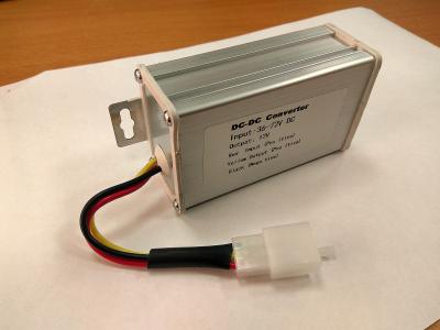

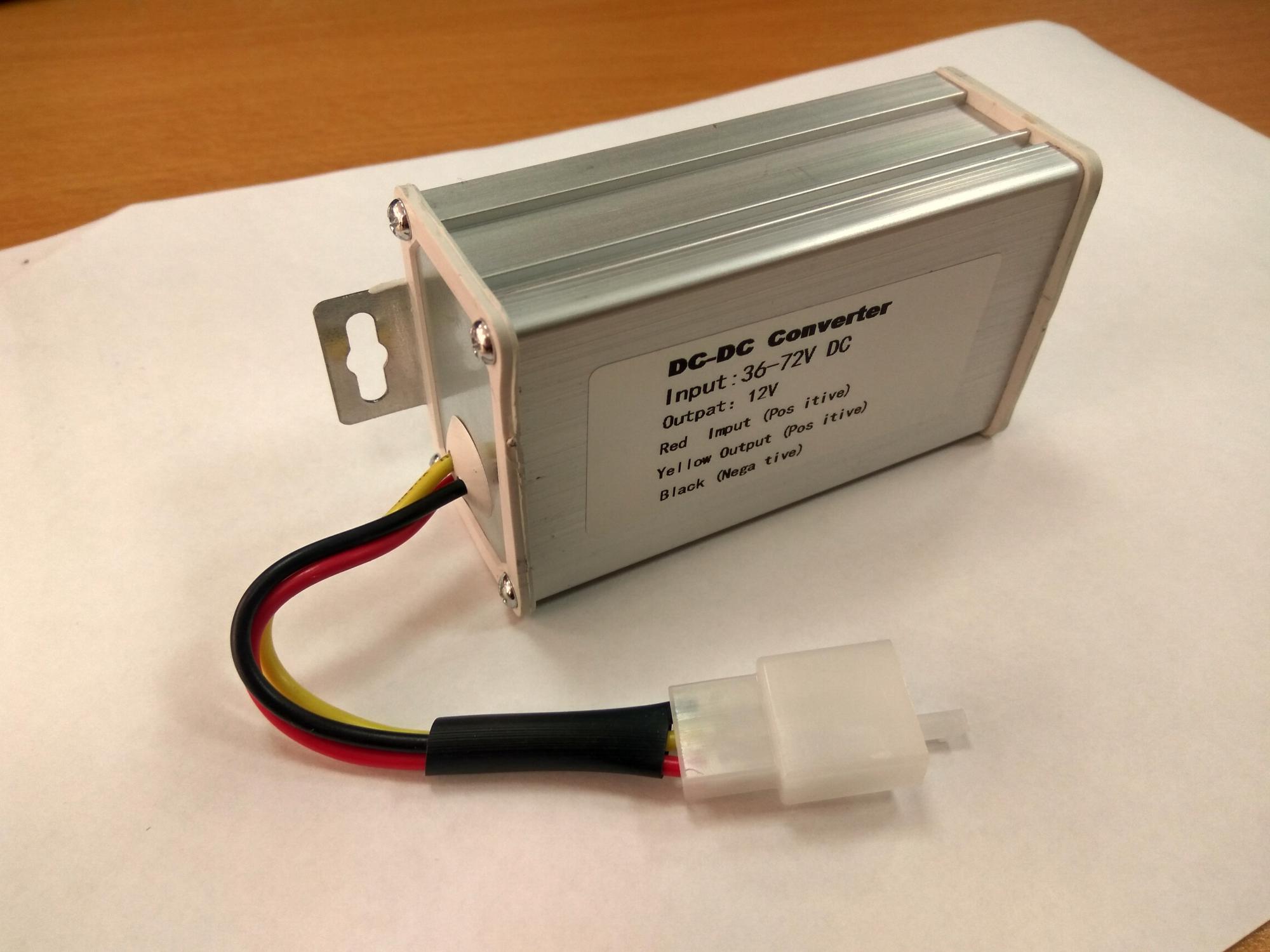

Ну по разъёму то понятно..не понимаю куда его лепить втыкать..АКБ втыкается в контроллер, а дисишку куда? между АКБ и контроллером или куда? Такого разъма в контроллере нет, следовательно не к контроллеру..и разъём надо будет разобрать как я понимаю и проводами соединять. Вот я к примеру разобрал этот штекер, у меня на руках получается 3 провода, чёрный,красный и жёлтый..куда их цеплять надо?

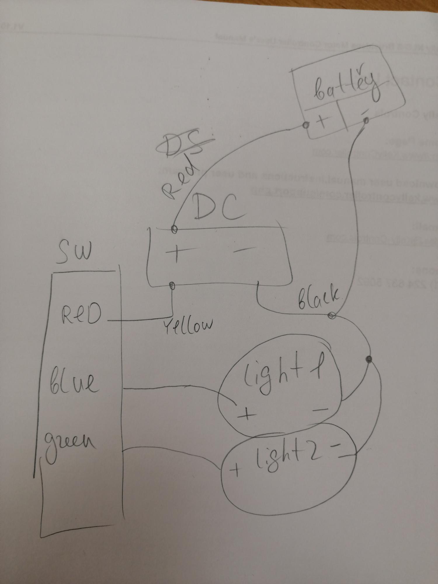

Можете посмотреть схему, проверить всё ли верно я понял и нарисовал? И если правильно, то могли бы подсказать исходя из тех данных, что имеем по переключателю, куда их подключать?
tyntygydyn
Цвета проводов у переключателя сделал немного тусклее (Белый заменил на светло серый, а то не видно будет на белом фоне), чтобы не спутать с другими в цепи
Stanislavchik
Я тебе картинку для твоего переключателя нарисовал с соотв. цветами.
60rusalko
черный провод - нужен чтобы дать дисишке "-" от батареи. помимо плюса.
минус на фары берется прямо с батареи.
но если вам удобно будет - возьмите его прямо от соединения с черным проводом дисишки. все зависит только от удобства расположения проводов и соединений.
дисишке нужен также и +. от батареи. для питания и для конвертации в 12в.
обычно это красный провод.
а желтый провод из дисишки - это уже готовый + 12в.
их можно на фару.
я соединял просто клеммами ваго с зажимами (прозрачные с оранжевыми плоскими защелками)
