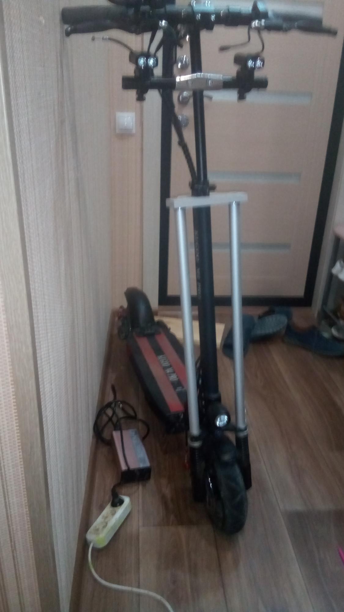

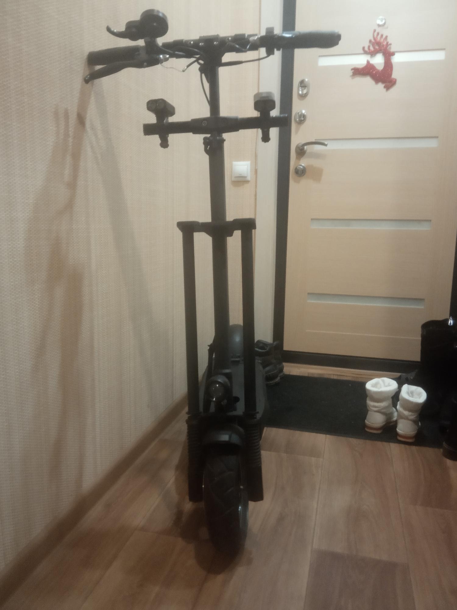

вот решил апгрейдить сей самокат,поставил более толстую и зубастую резину,колесо стало чуть больше по диаметру. Сделал другую батарею больше емкостью на 60в.(16s)и бмс блютуш. Но вот с контроллерами беда, взял пару недорогих синусных 1500/2000вт. и они оба сгорели ,одно колесо по началу крутило нормально,другое сильно меньше скорость это на хх. Поскажите какие взять лучше контроллеры?

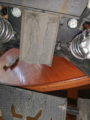

Цитата: ARHANUS от 27 Июнь 2024 в 13:04Основательно выгорел контроллер из-за попадания влаги и плохой гидроизоляции дэки
Вот что бывает если экономить на аквазащите
вот что бывает когда катаетесь в плохую погоду и дождь
