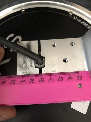

Цитата: Vladislav от 09 Июль 2019 в 09:38При сборке стоек с новым мотором обнаружил, что ось в новом моторе сделали толще - части  стойки не сходятся на прежнее расстояние.
Ежели у вас вас на первой фотке как стало, а на второй как было, то я бы подложил под между двумя частями шайбу с гравером, (или две шайбы, смотря какая толщина у них будет) чтобы полностью зазор перекрыть. Ну и заказал бы новые стойки, в этих есть небольшая вероятность того, что посадочные места разобьёт.

Vladislav
С шайбами там нет просто - две слишком толстые, одна - тонкая. Пробовал разные шайбы. Разве что шлифовать их

Vladislav
#148
Поэкспериментировал с шайбами - это не вариант.
Дело в том, что новая ось имеет такой же диаметр, как и старая - я не сразу это понял. Для того, чтобы усилить стенку, они сделали меньше размер выемок под стойки. В старой стойке размер при смыкании половинок равен 9мм в высоту и 15мм в ширину. Для новых стоек размер выреза должен быть 11мм или чуть больше. Возможно, что оптимальное решение (кроме замены стоек) - поработать напильником над стойками, только придётся делать это аккуратно, чтобы не нарушить плоскость установки.
Я пока собрал всё «на шайбах» - не скажу, что крепление получилось надёжное. Но Колесо едет нормально.
volk0001
Цитата: Vladislav от 09 Июль 2019 в 23:58поработать напильником над стойками, только придётся делать это аккуратно, чтобы не нарушить плоскость установки.
Нет там плоскости, нечего нарушать. Но и, насколько я помню, у старых стоек запаса по толщине люминия тоже нет чтобы можно было несколько мм снять.
На самом деле, можно не заморачиваться с шайбами, они нужны скорее чтобы перекоса не было. Просто посадить болты на красный фиксатор и хорошо их протянуть. Пока стягивающие болты не прослаблены то все будет хорошо. Но ежели таки прослабятся, тоды ой, придется новые стойки покупать. Для самоуспокоения в зазор между стойкой и осью можно, скажем, напихать полосок жести от пивной банки, но особого смысла в этом нет.
Vladislav
Если посадить болты на фиксатор - потом вообще не снять стойки будет. Я еле разобрал в начале.
Под головками болтов есть гроверы - может их хватит для фиксации
Чайнег

718
Цитата: volk0001 от 10 Июль 2019 в 00:18посадить болты на красный фиксатор
Красный фиксатор разбирается только если нагреть деталь. Учитывая, что в колесе полно проводов, я бы не советовал греть стойки для разбора, либо готовиться к замене проводов. Я бы поставил менее крепкий фиксатор - синий или белый.
Про шайбы. Не нужны :) Имхо. Шайбы ставят для того, чтобы не было трения шляпки о поверхность, либо чтобы увеличить площадь шляпки, либо чтобы создать дистанцирующий зазор. Опять-таки имхо. Но в данном случае ни зазор не нужно выбирать, ни площадь контакта увеличивать. Более того, в моём KS-16 шайбы выходили бы своим ребром из плоскости стойки и упирались бы во внутренний пластмассовый корпус, и он не сел бы плотно на своё место. Пришлось бы его затягивать винтами, корпус бы гнулся с риском треснуть и пр. и пр.
volk0001
Цитата: 718 от 10 Июль 2019 в 07:35Красный фиксатор разбирается только если нагреть деталь.
Если бы... Когда в последний раз разбирал колесо то психанул и залил резьбу красным фиксатором. Хватило тысяч на 6, недавно опять пришлось протягивать.
Цитата: 718 от 10 Июль 2019 в 07:35Про шайбы. Не нужны
Выше отметил, что они нужны скорее чтобы перекоса не было. Работой болтов на излом тут можно принебречь.
718
Цитата: volk0001 от 10 Июль 2019 в 16:06они нужны скорее чтобы перекоса не было. Работой болтов на излом тут можно принебречь.
Ааа! Ну, я просто заворачивал на одинаковое количество оборотов и тянул с одинаковой силой, примерно, конечно.

Цитата: Чайнег от 10 Июль 2019 в 00:35
А какая толщина этих пластин, обхватывающих ось? Это алюминий?
Там миллиметров 15, алюминий
Плоскость - в месте примыкания стойки и вырезов на оси колеса. Если они не будут совпадать - стойка встанет криво. Лучше это делать не напильником, а фрезеровать на станке.
