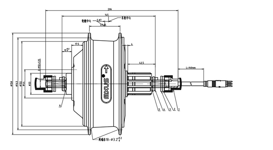

Друзья привет.
Кто набил руку в вопросах спицевания мотор колеса ХФ15  (задний под кассету), помогите пожалуйста с определением точнейшей длины спиц (буду заказывать).
Картинка от продавца с размерами мотора в дополнении.
Более точные замеры к сожеланию представить не могу.
ЕРД обода 558 ММ.
Помогите, какой длины должны быть спицы если спицевать в 2 или 3 креста?

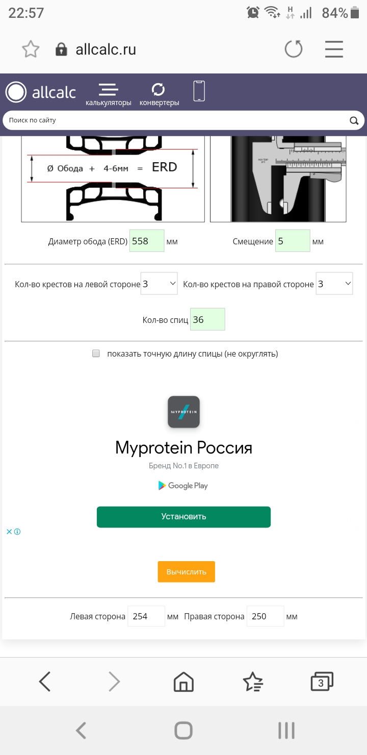

Калькулятором пробовали?
https://allcalc.ru/node/430
я в этих калькуляторах ничего не понимал, а после того как начал гуглить всё стало ещё хуже.
Мало того что я лично не знаю всех переменных по размерам мотора, так ещё и калькуляторы эти при введении одних и тех же значений выдают разную длину спиц в плоть до +-7 8 мм.. И вот сиди гадай какой из них правильно считает.
Всем привет, я с миром!
Witaliy
3 креста=> 254мм-18 шт; 250 мм-18 шт
2 креста=>232мм-18 шт; 228 мм-18 шт

Вообще я у себя делал так(без калькуляторов):
Взял обод, расположил внутри мотор, выставил их относительно друг-друга с помощью подкладок и рулеткой мерил. Потом купил в веломагазине спицы подходящей длины(самые дешёвые) и смонтировал. Оказалось надо взять на 4(5) мм короче. Заказал на 6 мм короче и по приходу сделал спицовку. Итого минус 180 руб(в электротеме это ноль расход), но сделал сам.
