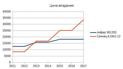

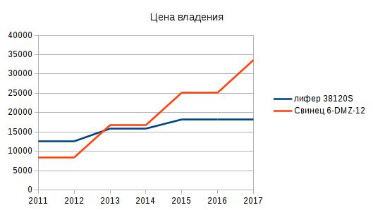

Осенью 2010 купил 18 штук Headway 38120
Установил на велосипед в 2011.
2012 убил 3 ячейки переразрядом из-за неконтакта.
2013 убил ячейку перезарядом, вскрылся клапан.
2015 убил еще 2 ячейки, переразрядом.
Соответственно докупал ячейки и менял погибших, цена владения батареей при этом росла, к первичной цене (12600руб) добавлялись цены дополнительных ячеек(5600).
Сейчас решил прикинуть как бы менялась цена моей батареи, если бы я остался на свинце 6-DMZ-10.
В расчет взял срок службы этих аккумуляторов на моем велосипеде - 2 года и нынешнюю цену 2800.
Построил графики и выяснил, что лифер мне обошелся на сегодняшний момент примерно вдвое дешевле свинца.
Может посчитал не совсем корректно (наверняка 7 лет назад свинец стоил подешевле) но, с другой стороны, и лифер помирал не сам, а с моей помощью.
Сейчас уже у многих есть опыт в замене ячеек. Возможно есть и записи, о том сколько и когда было потрачено на поддержание батареи своего коня. Поделитесь.

Для  полной картины сравнения бы ещë добавить другие виды химий.
i
На свинце и лифере я ездил, за них и отвечаю.
Надеюсь подтянутся и владельцы других химий.
