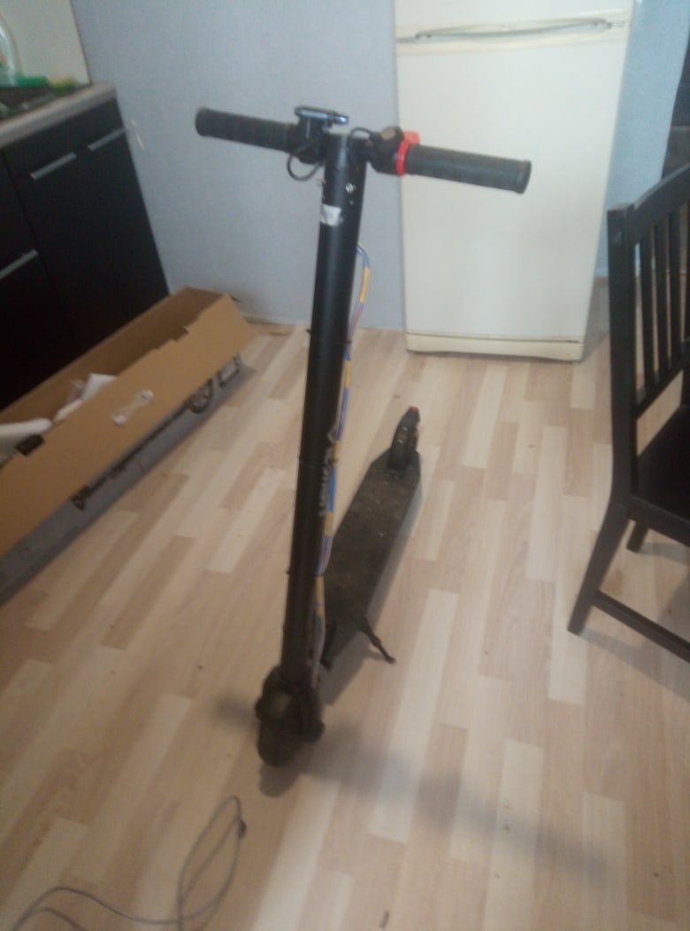

Большое всем спасибо, собрал самокат, после ревизии МК максимальная скорость холостого хода выросла до 40 км/ч. Было 29 км/ч.
Естественно потребление тоже упало до 0.7 А.
Изначальная проблема была в одном из неисправном датчике, т.е китайцы прислали упаковку датчиков: SS41F, получилось так что был бракованный, работал на инверсию, поменял на такой -же. Подобрал холлы и фазные провода, заработало просто идеально :)

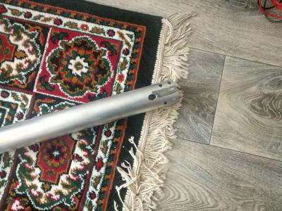

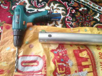

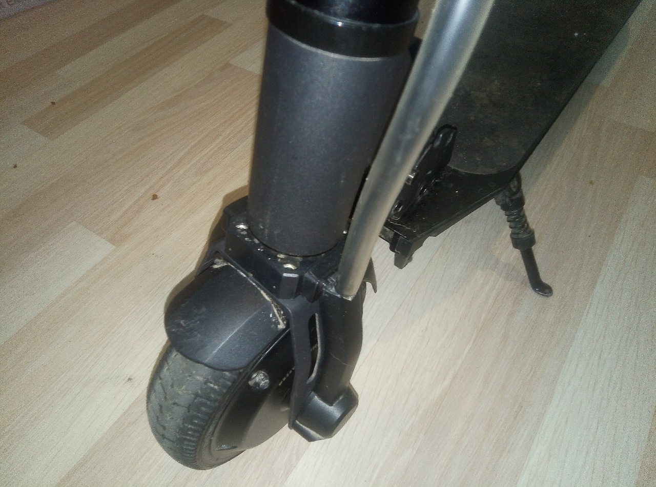

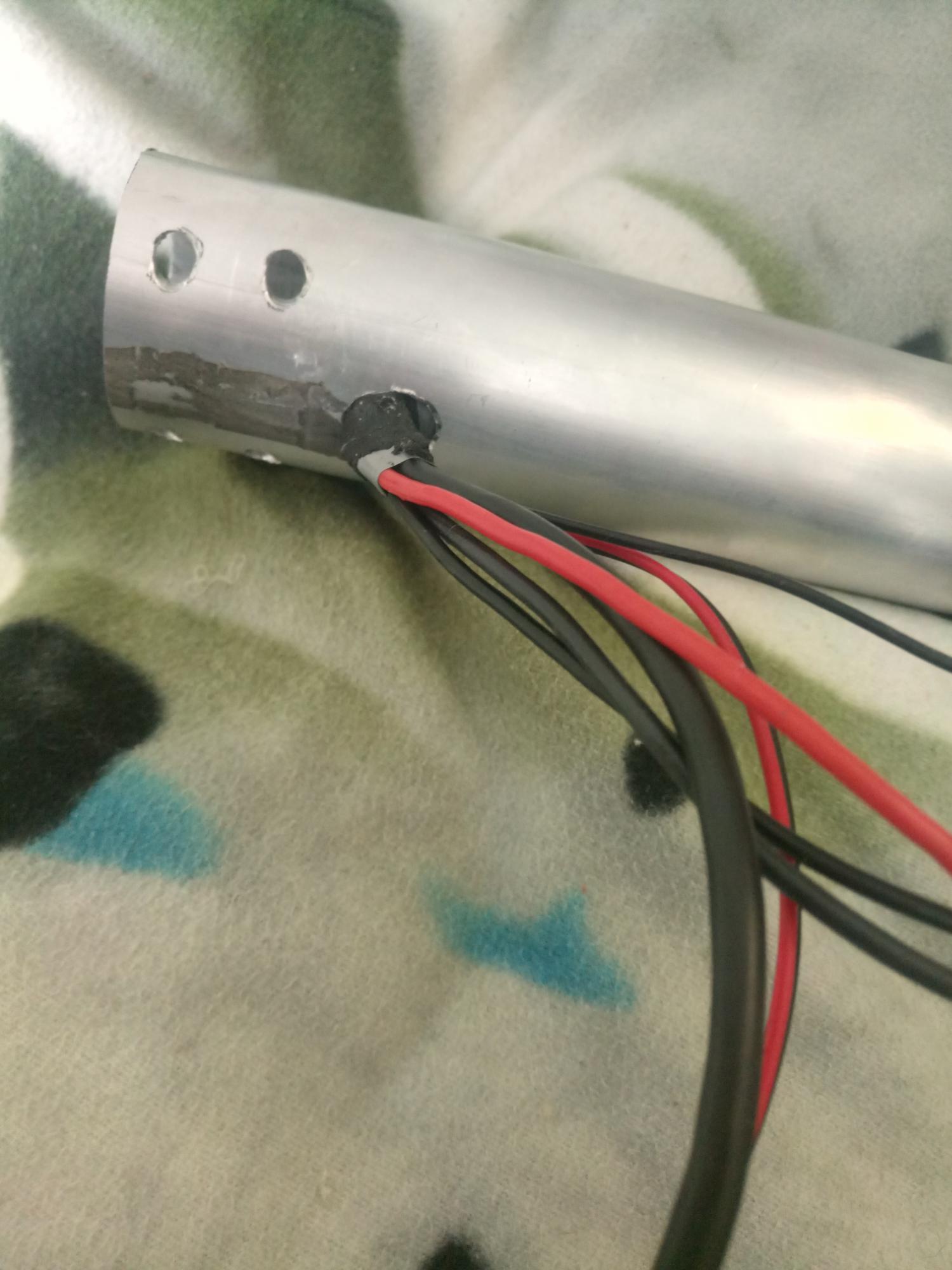

Прикладываю фотографии:
Из -за плохой конструкции ( с завода ) провода на мотор -колесо вынесены за пределы трубы в силиконовый герметичный шланг 2мм толщиной.
Еще раз Большое всем спасибо за помощь выявления проблемы с мотор-колесом  :-)
Чуть позже начну делать отдельный дополнительный АКБ.

Цитата: Александр768 от 14 Март 2020 в 13:37Из -за плохой конструкции ( с завода ) провода на мотор -колесо вынесены за пределы трубы в силиконовый герметичный шланг 2мм толщиной.
я выводил провода таким же образом но снизу трубы. у меня и сейчас сделано уже в другом, кастомном самокате подобным образом -36 вольт батарея внутри стойки рулевой и провода тоже все внутри стойки
