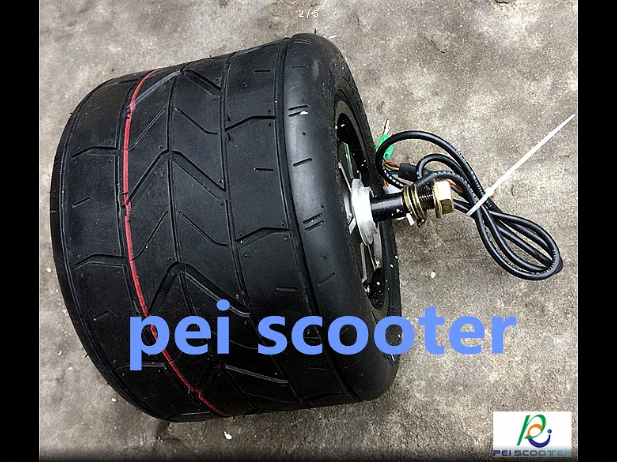

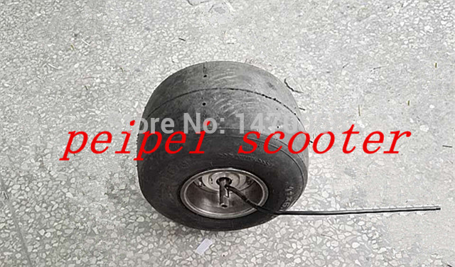

[user]a.l.e.x.100[/user], да есть там , не знаю картинг или нет-  широкие)
Смотри, что нашлось на AliExpress
http://s.aliexpress.com/bmmQr2Yv
http://s.aliexpress.com/uuy2qiQZ
10*6.00*5,5
http://s.aliexpress.com/7jQ3aYJz

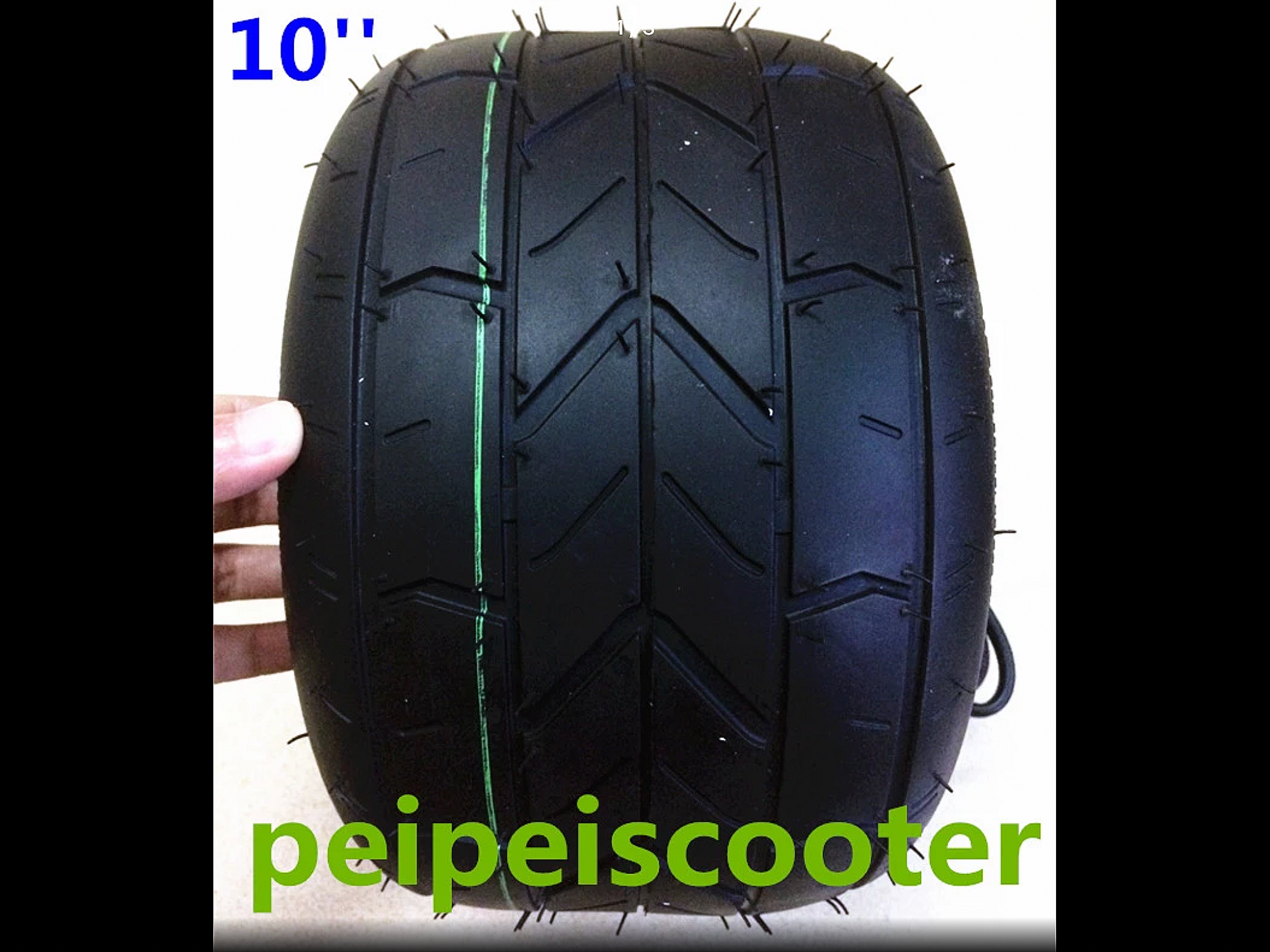

Ещё где то видел
[img2 thumb=./images/4/sfewjh_thumb.jpeg]./images/4/sfewjh.png[/

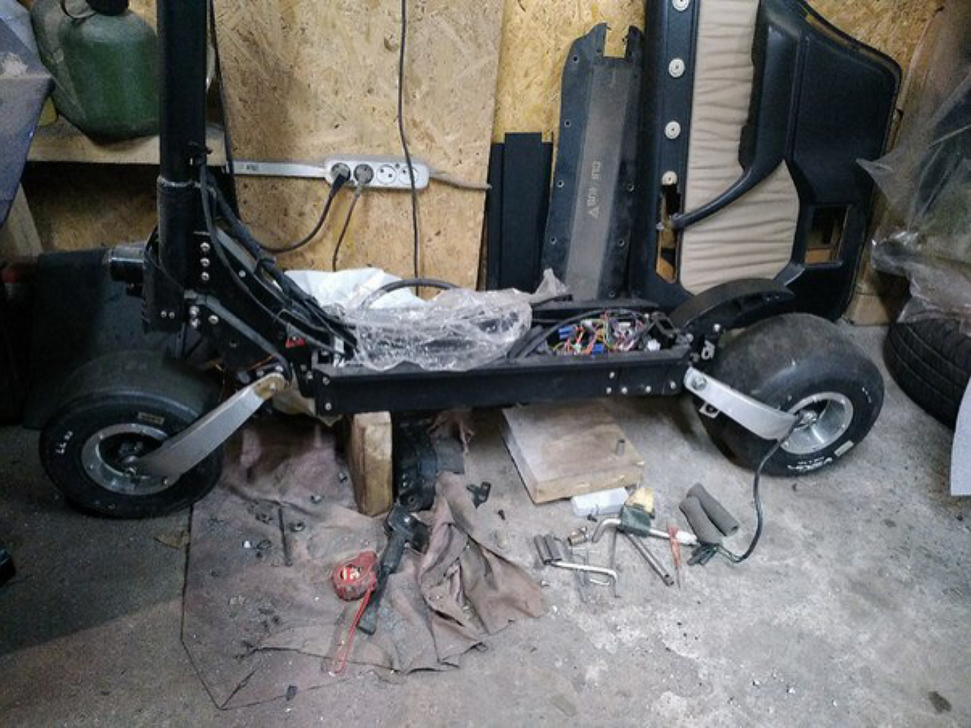

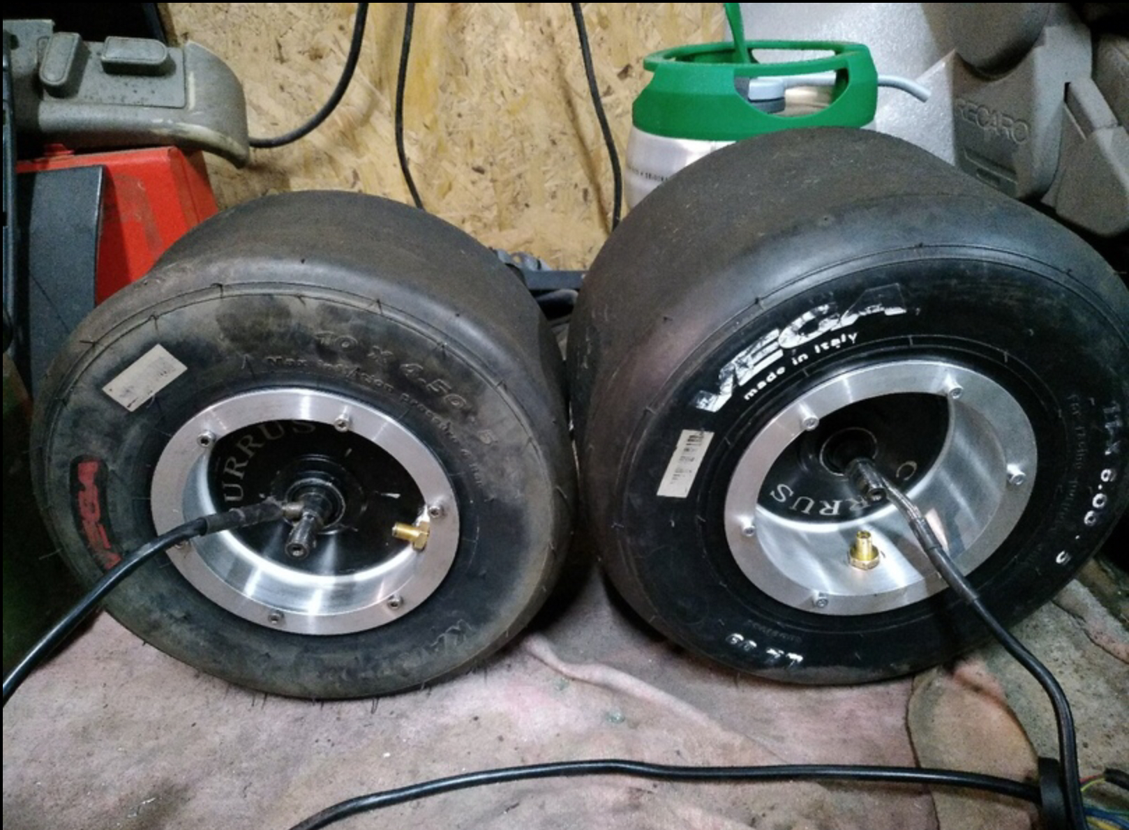

Интересно сколько у человека ушло на переделку курруса г8, но и там моторы были по 800вт вроде 48в и сильно грелись
RS New Vision
Катаю на xiaomi 365 pro
a.l.e.x.100
Грелись потому что площадь рассеивания тепла маленькая. Я и на Рапторе настоятельно советую ездить только в полном приводе.
Есть ссылка с описанием что и как он делал?
Fokan
[user]a.l.e.x.100[/user], может по картинке что то получится найти
Не помню где, это из сохранённых фотографий
Да на г8 лично познакомился с деформацией шин от горячих моторов...
