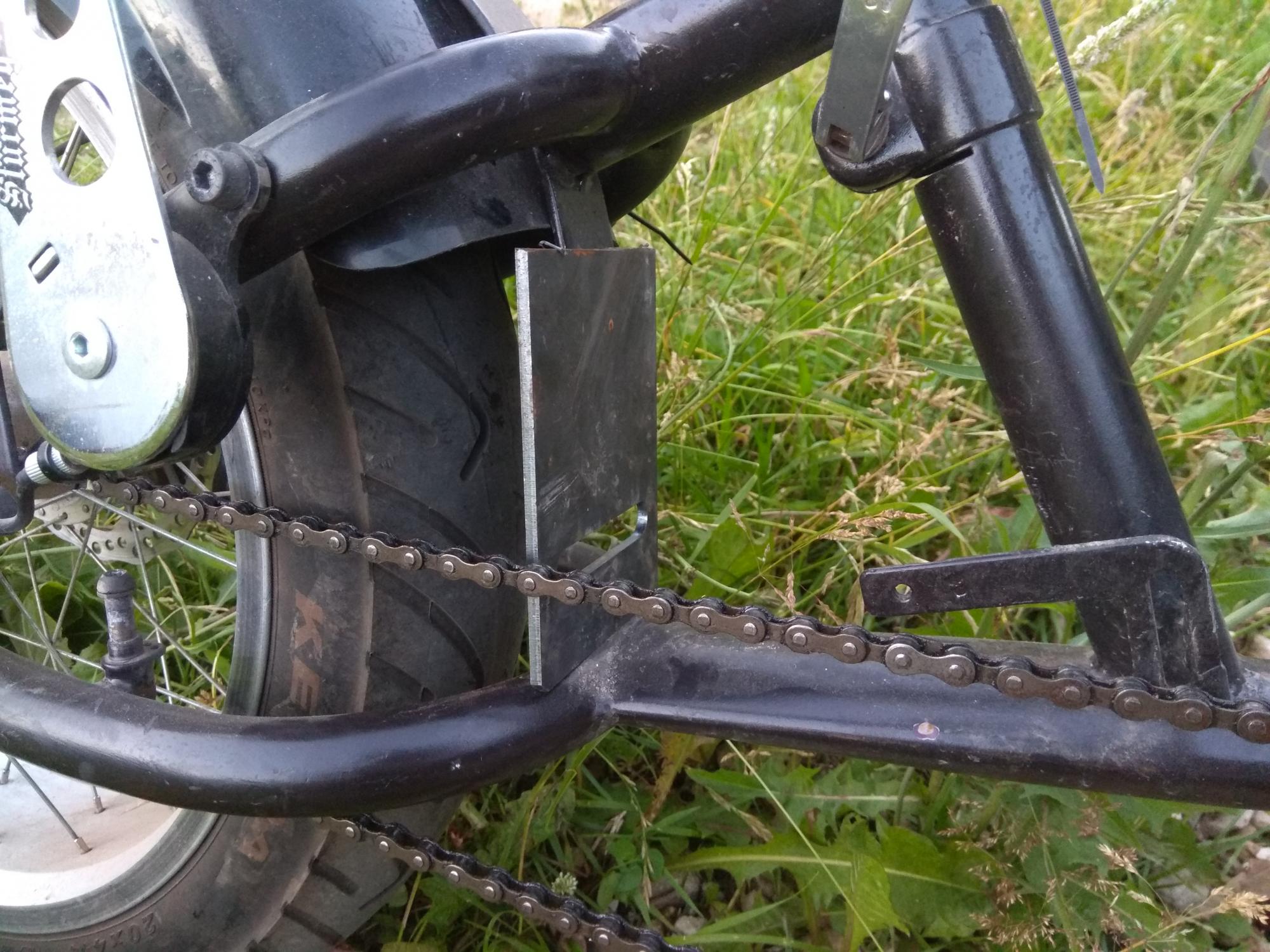

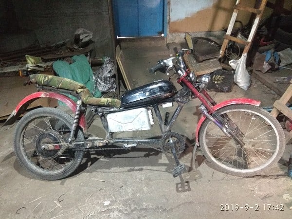

Доброго всем.
Прошу совета.
В общем раздобыл я циклоновский мотор, двойной фривилл. И размышляю по поводу установки его в свою раму. Место куда его воткнуть определил, а вот со способом закрепить...
В общем то вариантов два, но какой лучше.
Да забыл, хочется минимально курочить раму.

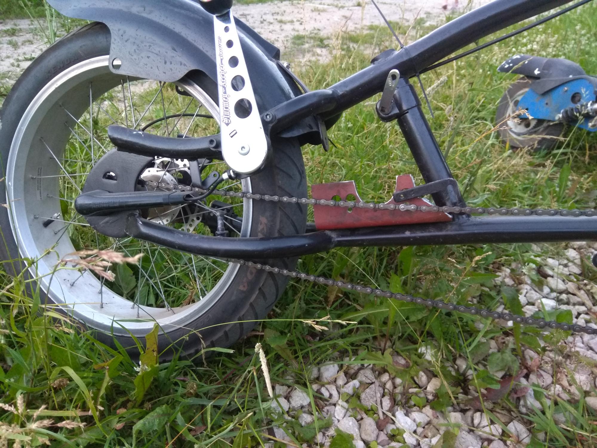

Штатно го крепления у меня нет. В качестве основной крепежной детали использую "г" образную пластину 6мм толщины.
Она на втором фото, из плюсов, ложится на перья и выставляется по горизонту. Минус нужно к подседельной трубе городить грепление. И к нижней трубе рамы как то крепить.
На первом фото другой вариант. Там пластину нужно приварить к верхним и нижним перьям, конструкция жесткая, но может повести раму при сварке.

Stanislavchik
Ну правильно, циклонисты сидят в теме про циклоны.
Как по мне - то и то колхоз на попробовать, если понравится надо норм. крепление варить и красить.
Почему так далеко от каретки?
VITAMIN1
Цитата: Stanislavchik от 07 Июль 2020 в 17:08Почему так далеко от каретки?
Циклонов несколько версий. Эта ставится между передней звездой и задней, как промежуточный вал.
Цитата: Stanislavchik от 07 Июль 2020 в 17:08циклонисты сидят в теме про циклоны.
Начал ее читать. Но там до куда дочитал, все больше про ттх мотора, про установку пока вообще ни слова

rzaviy
[user]VITAMIN1[/user],
Да ,циклон ставиться к основной цепи и с дополнительной.
Можно не мучаться,установить его к основной цепи,темболее там вроде планетарка стоит и перекосов не будет.
И да,надо писать в основных темах,где народ постоянно тусуется и у многих стоит в закладках.
