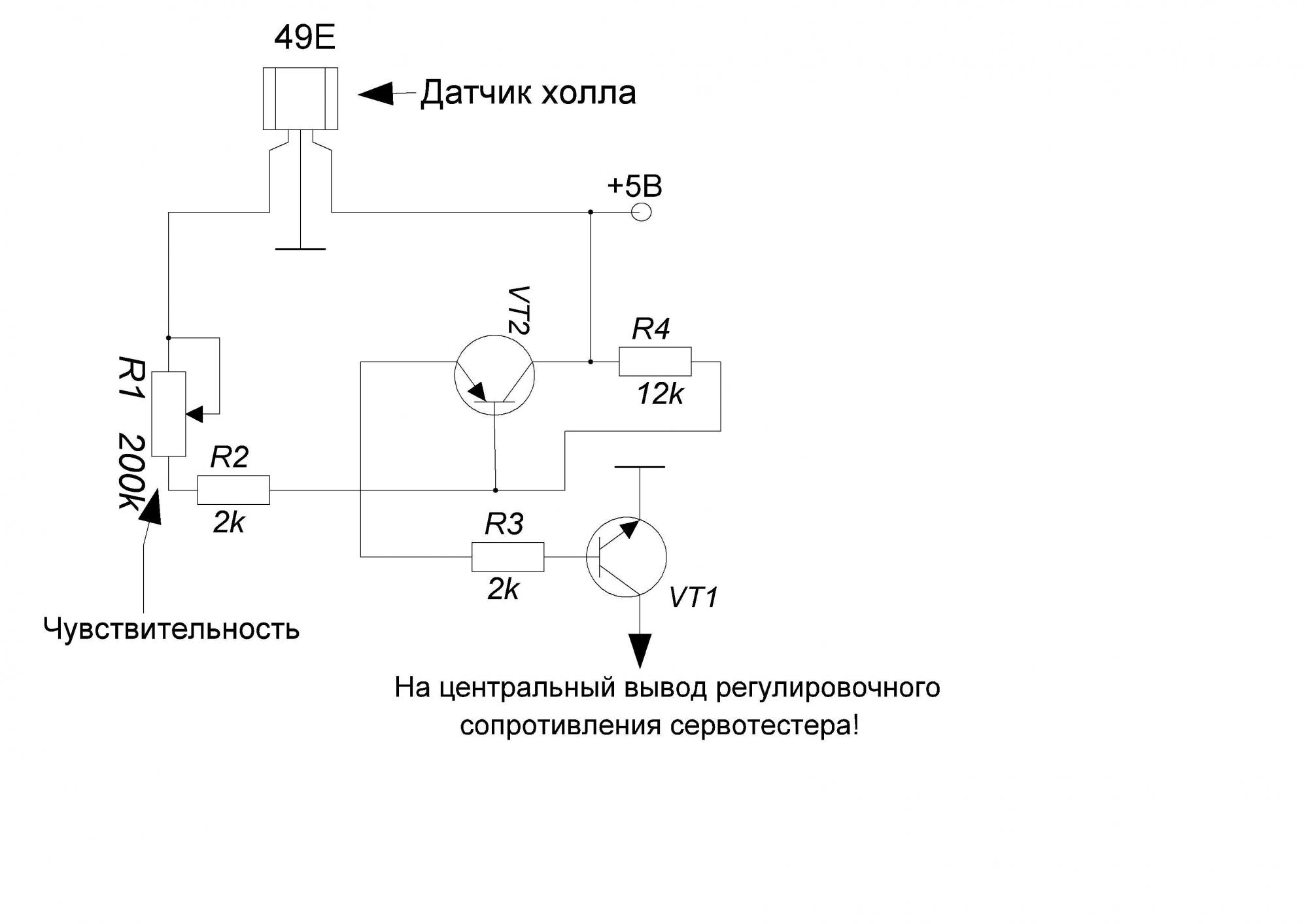

Все попытки описать словами переделки схемы, не показывая при этом рисунок схемы , напоминают мне ту ситуацию, когда кто-то пытается рассказать словами мелодию и все партии симфонического концерта для фортепиано с оркестром.
может быть сделать как здесь?
https://habr.com/post/229885/

Какая там нафиг схема? У резистора три ноги и у ручки газа три провода... В чем проблема заменить одно на другое?
Никаких совпадений не видите?  :-D

Подключили напрямую, т.е. резистор сервотестера заменили на ручку газа. Только пришлось долго "ловить" контроллером (путем перепрограммирования контроллера) начало и конец диапазона частот выдаваемых сервотестером и перевернуть магнит в ручке газа т.к. максимум оборотов двигателя был на минимуме ручки газа, а минимум на максимуме. В процессе перепрограммирования, диапазон частот контроллера был сужен. Регулировка оборотов стала грубее.
В итоге все заработало. Спасибо!
dimka11
Питание на сервотестер не подключали как на схеме по ссылке ? Я правильно понял ?
Lcruser
Цитата: dimka11 от 29 Май 2019 в 13:21Питание на сервотестер
Питание на сервотестер подключил через "Y" разветвитель, в сервотестер, в питание 5 Вольт, в контроллер.
Не перепутайте полярность.
