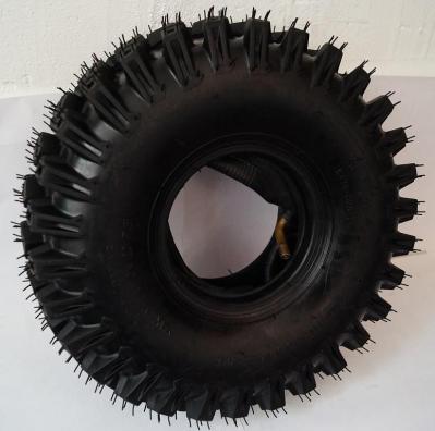

[user]Dark_Ronin[/user], мотор колесо ставится назад, но прежде нужно все измерить, иначе после покупки может не подойти по размерам, для увеличения клиренса можно попробовать поставить вот такую покрышку, не намного выше станет
С бордюров на такой покрышке съезжать не страшно, бордюры 25 см., для такого электросамоката не помеха, он способен на большее, главное, когда с них спрыгиваете, помогайте самокату слетать вместе с ним  :el10:
Учитывайте износ покрыхи на асфальте, размеры не все подходят на диски, бескамерная и камерная, эксплуатация в каких условиях, круглогодично или только летний период, скорость ниже, проходимость выше.

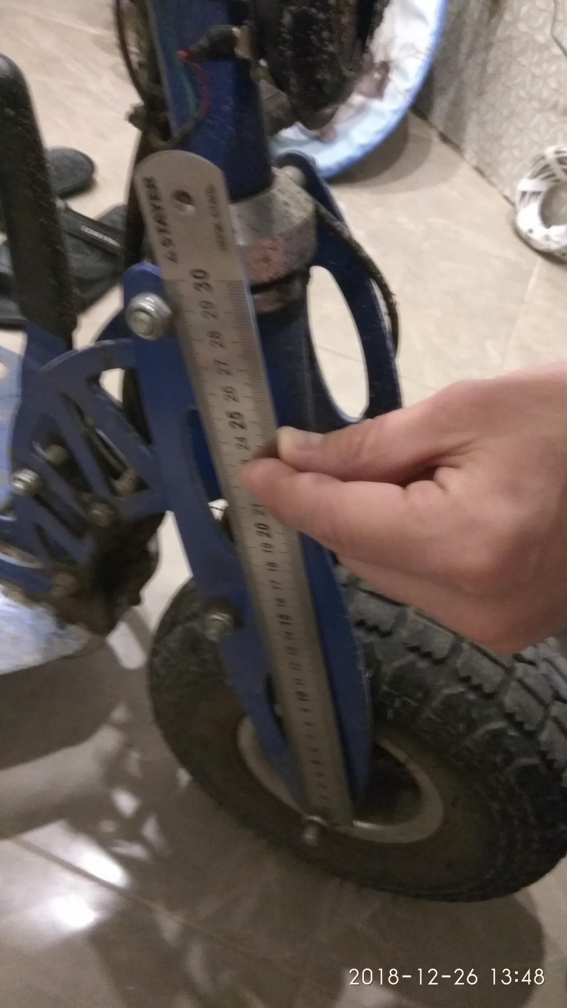

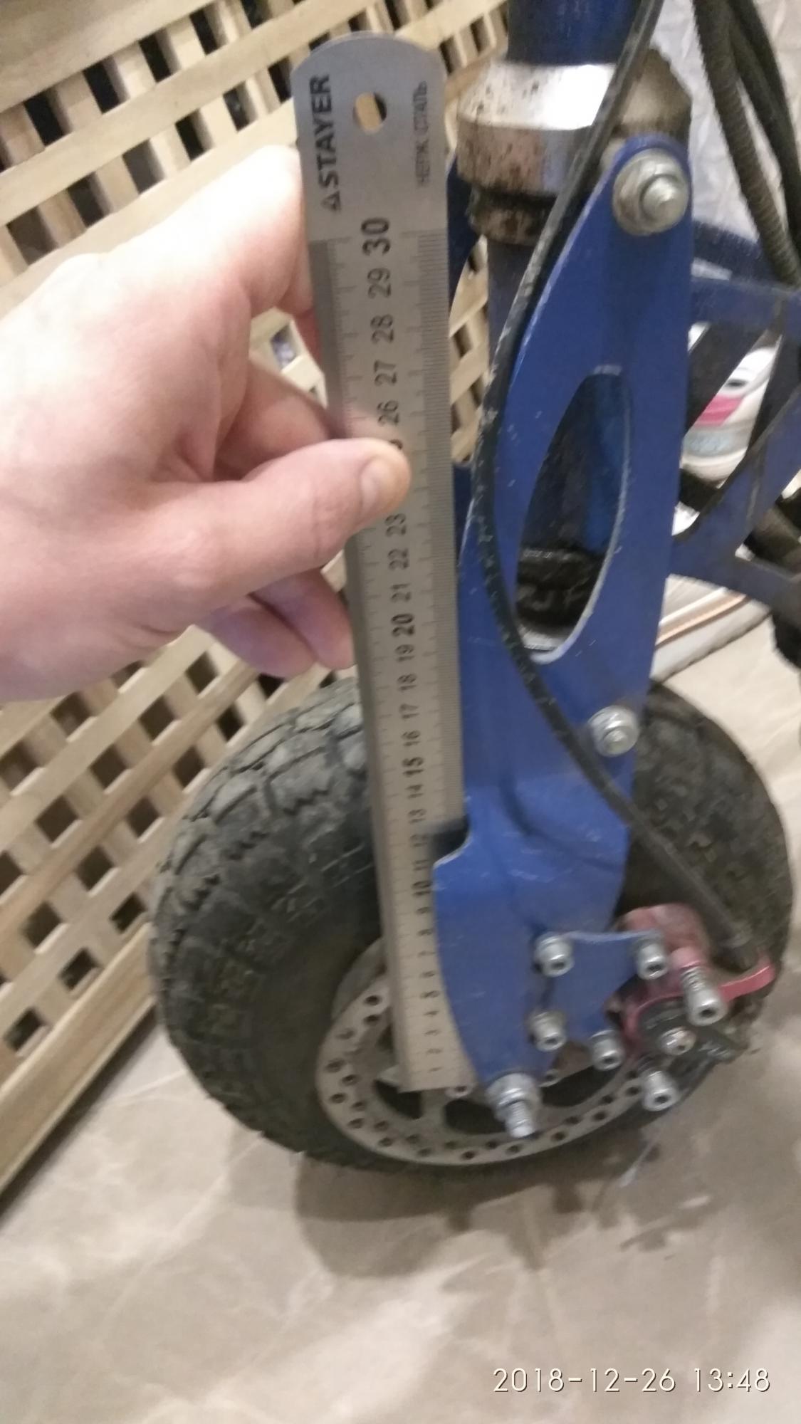

Кстати , выяснил: колеса 10, 04 дюйма , клиренс передней части деки 4,70 см, задняя часть 6 см, неудивительно что я постоянно чиркаю ). Думаю сваркой распилить вилку и поднять на 3 см. Может даже не придется колеса покупать . Ещё хотел спросить , имеет ли значение степень надува колес ? Они у меня жеско наказаны, я ничего не менял , х.з. может надо какое то значение выдерживать по атмосферам? Наверное нужно купить эту штуку которая измеряет атмосферы в шинах ..

[user]Dark_Ronin[/user], Клиренс по сравнению с моим совсем низко, 6 см против 13 см. сзади, колеса 10 дюймов? Значит покрышки можно ставить 3.50-4.10, которые выше скидывал в легкую, главное, чтобы протектор мотор не задевал( может не поехать, цепляя по корпусу коллекторного двигателя), по атмосферам, с товарищем накачиваем до 2,5-3, у него насос электрический с показом давления, если вдруг в дороге спустит, накачать можно очень быстро колесо, я качаю на глаз перед выездом вручную, регулируя воздух в шинах, уже привык. Норм контроллер на 12fet для МК самоката стоит 3800-4500 т.р, будет 36v 25A = 900вт, все еще думаю взять его с самообучением. Марк II + испытал на электросамокате как раз на этом, мотор колесо в шоке, слишком мощный контроллер, не смотря на регулировку тока. Минималка не Ампер, а наверно 31v отсечка?

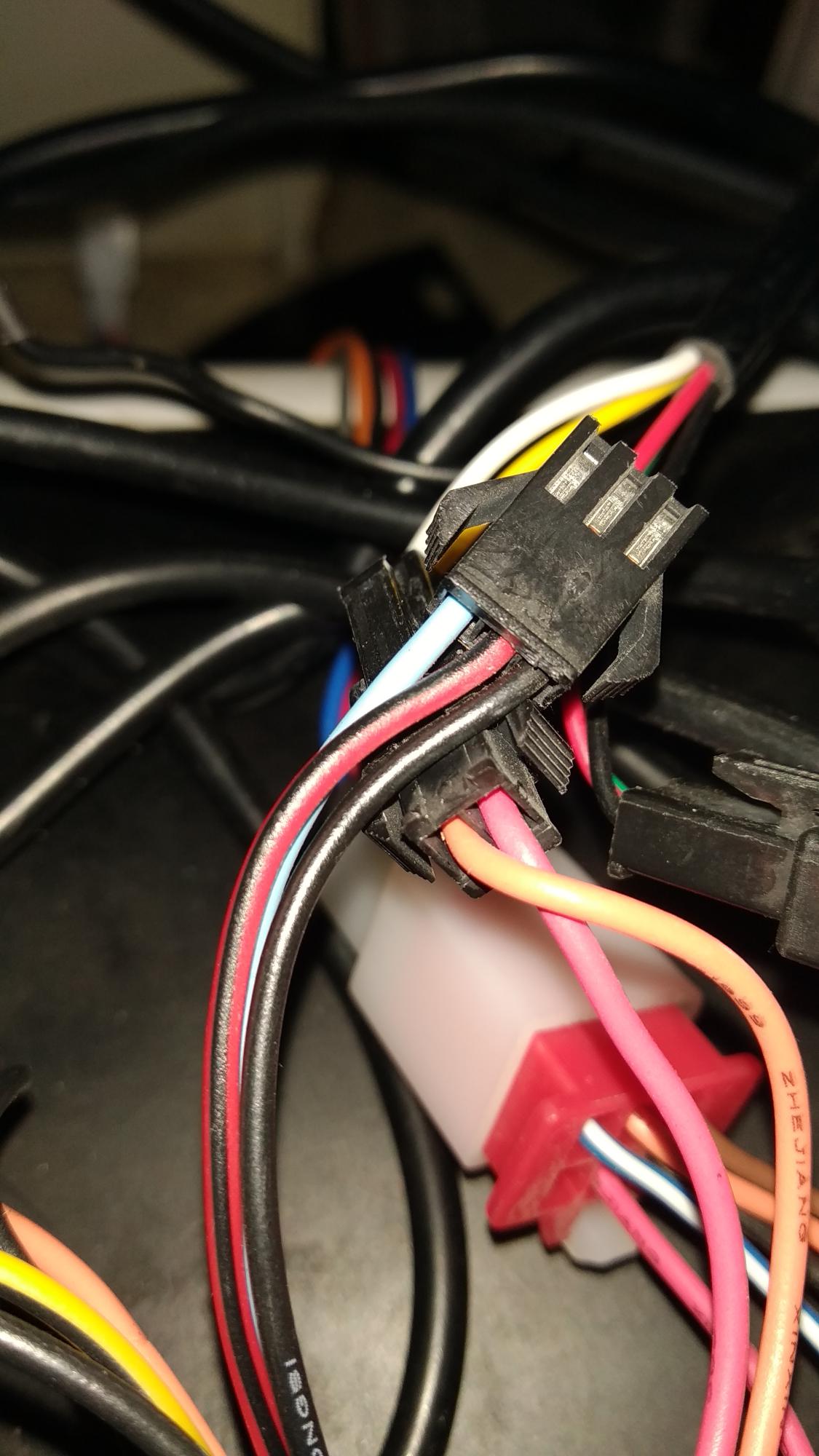

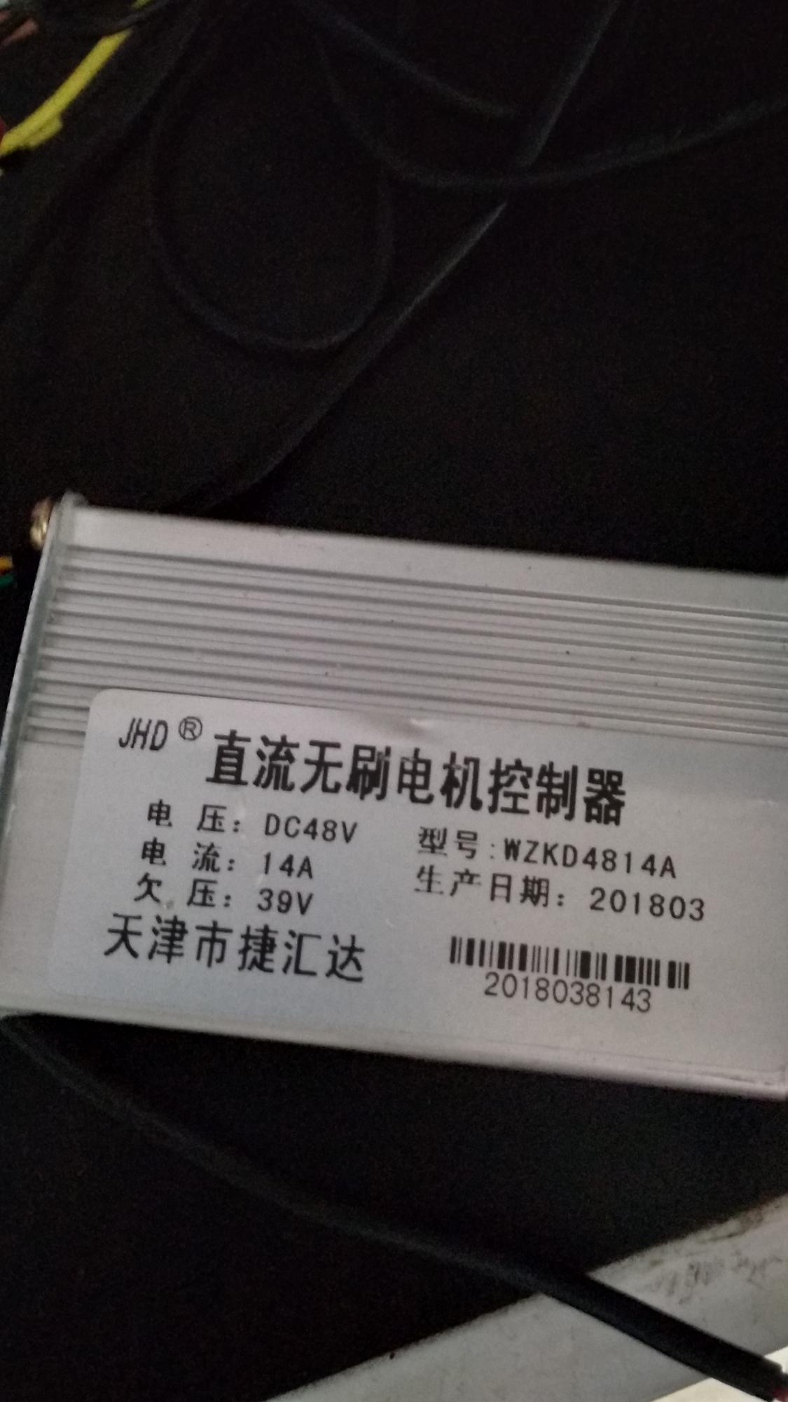

День добрый. Приключилась очередная беда с моим аппаратом, даже не знаю с чего и начать...Ехал- ехал, бац отрубился в ноль, батареи явно должно было хватить на большее расстояние. Зарядил на макс, ситуация повторилась. Вскрыли, посмотрели батарею, в нескольких местах отошли контакты, как снизу так и сверху, плохой припой (характерные следы от припоя в некоторых местах вообще отсутствовали, как я вообще на нём столько ездил, это вопрос). Брат занимается электрикой, всё припаял, думал что всё будет норм, проверил батарею по вольтметру, всё чётко 41 вольт как и должно быть, подключаем провода, включается и сразу же вырубается в ноль, перед этим естественно зарядил до максимума. Посмотрели провода от батареи до контроллера и до движка вроде бы всё нормально. Единственное что меня насторожило это контроллер, с одно стороны покрылся ржавчиной. Я незнаю какие проявления у неисправного контроллера, возможно это его характерное поведение при неисправности , подскажите кто может. Кто-то писал тут про контроллеры. Посоветуйте какой лучше купить если дело в нём, готов потерять в мощи, но надёжный и максимально возможным запасом хода. Спасибо... PS: YK31C 36v 20A 800w, такую штуку или похожую нашёл, но там нигде не пишут сколько он отдаёт 20А или 30А хз, стоят от750 до  1300, разницу я не понимаю...
