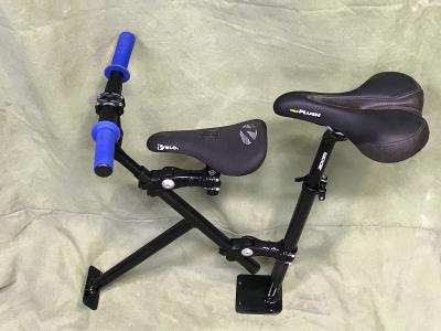

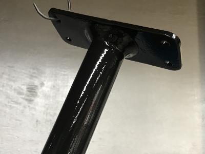

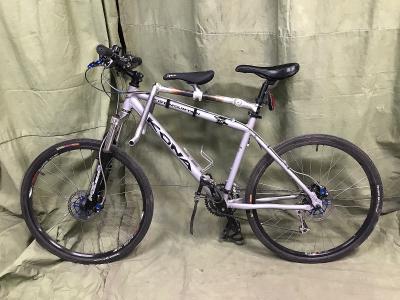

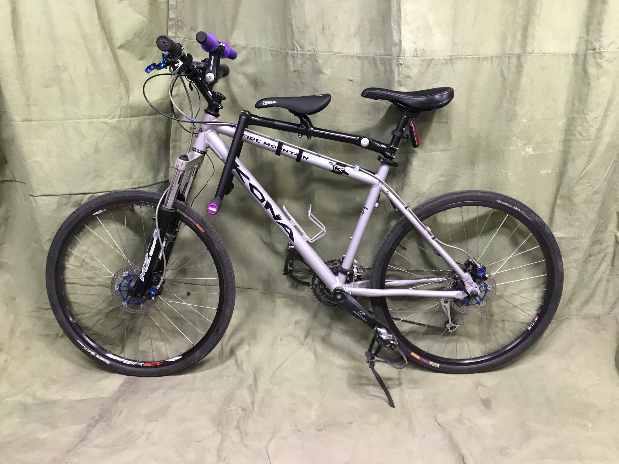

   Проект посвящён извозу самых маленьких на наших крутых  и не крутых, стоковых и не очень, электро и не только, Велосипедах  :kidding:
   Зародилось это не так давно. Идея крутилась в голове и её выходу что-то не давало.
Но недавно я встретил хорошего и любопытнограмотного в своём деле человека и пообщавшись с ним мы вышли на интересную для нас обоих волну хотелок-самоделок и т.п.
   В процессе беседы и вольных мыслей по кастомизации в направлении прогулок на вело, он заказал данный проект для себя.
   Вот тут то я и вспомнил про головную боль, что зародилась, а появиться не хотела...
   Прогулки с ребенком перед тобой удобно, комфортно сидящим, жующем яблочко и ушки рядом для полезной ребёнку инфы по окружающей среде - ну, вобщем в таком духе  :exactly:

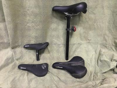

Фото проекта

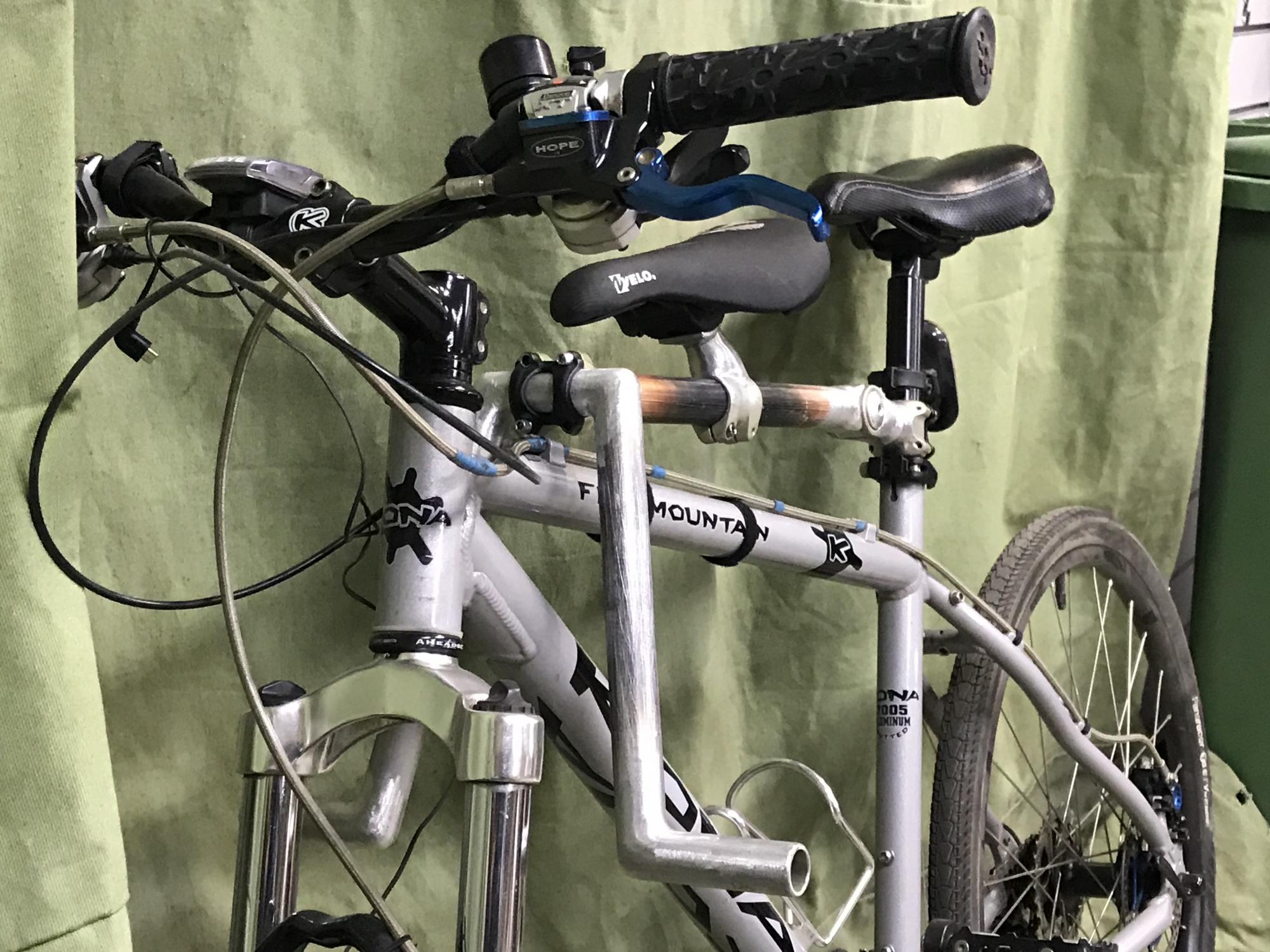

Прикид проекта на вело KONA Fire Mountain
Прикид - как это будет...

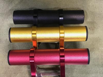

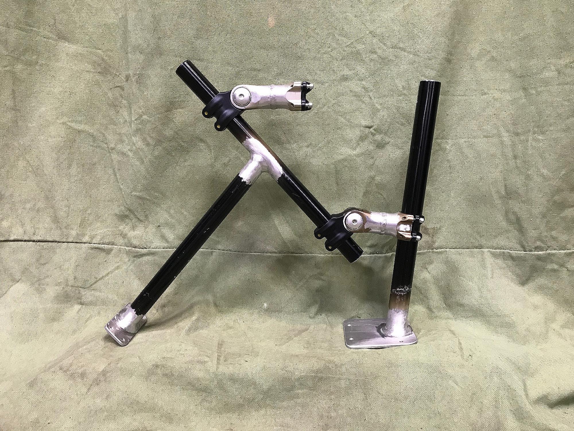

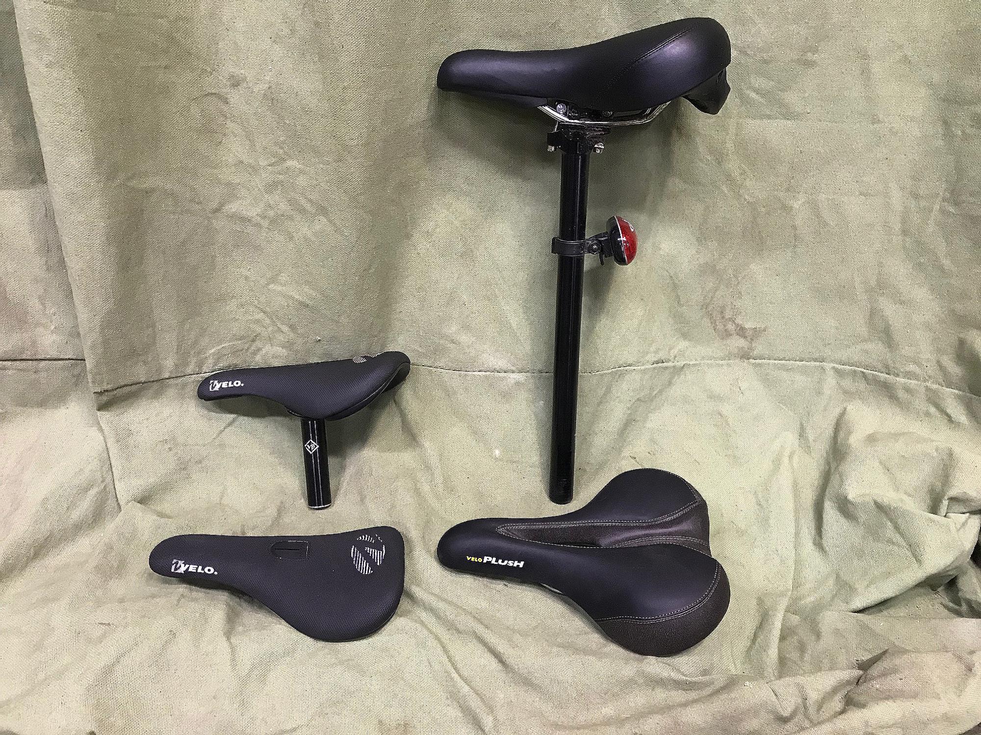

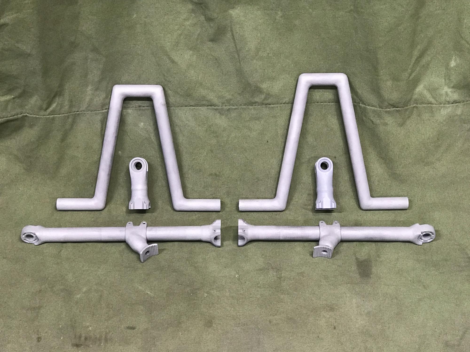

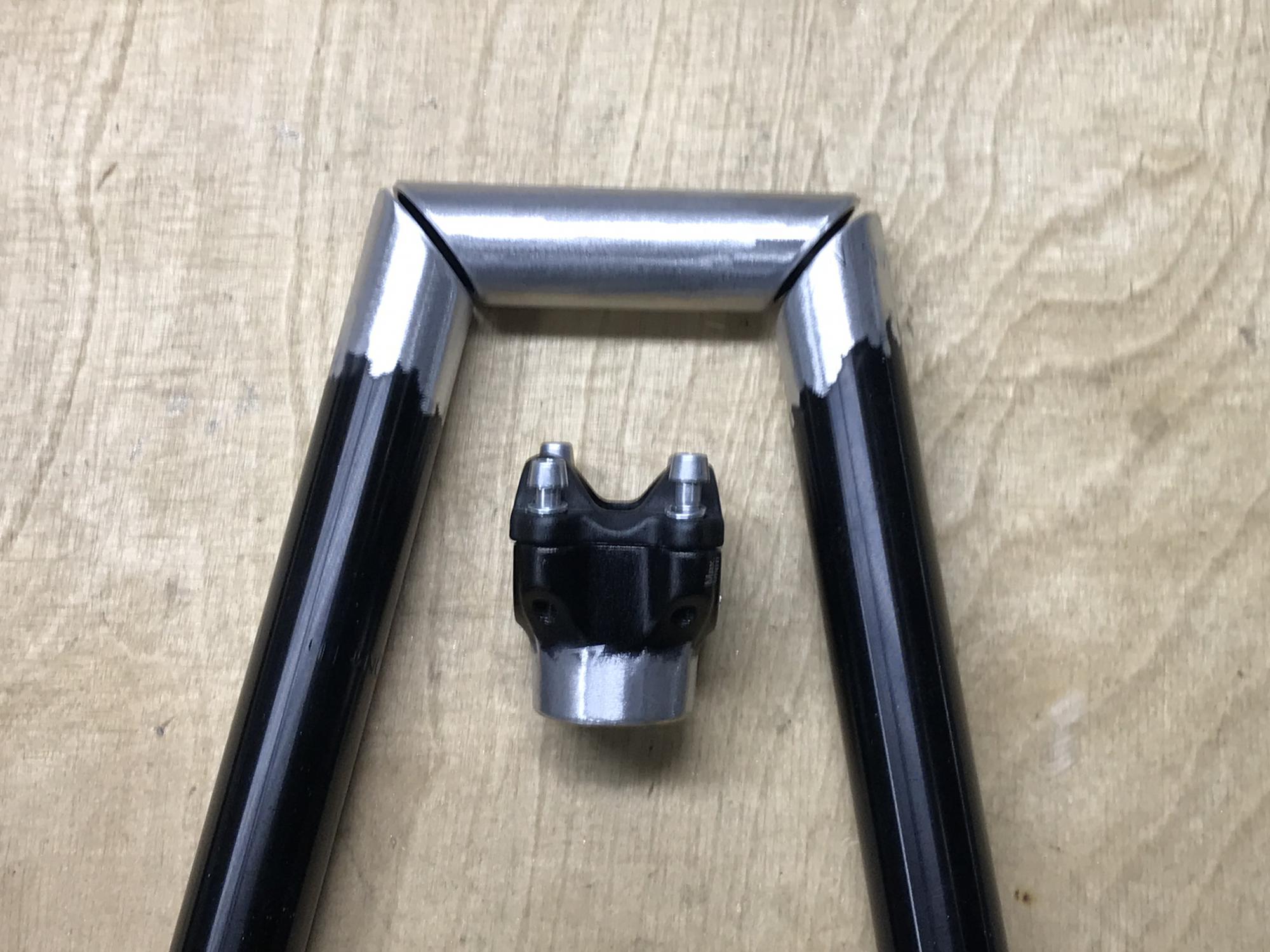

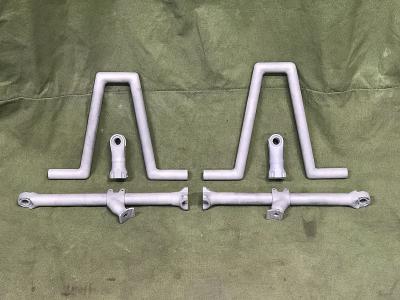

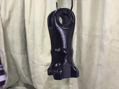

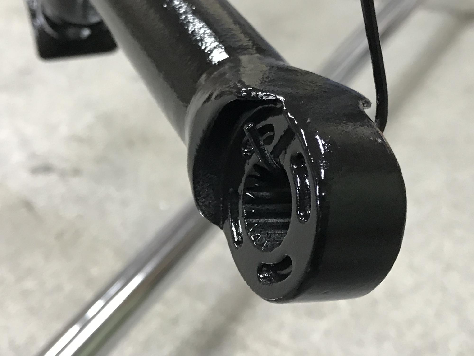

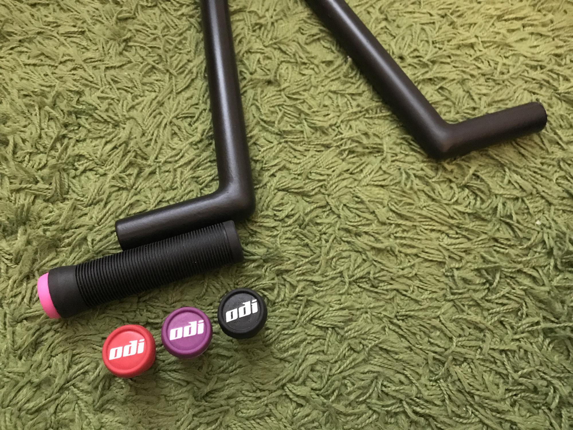

Крепежные компоненты

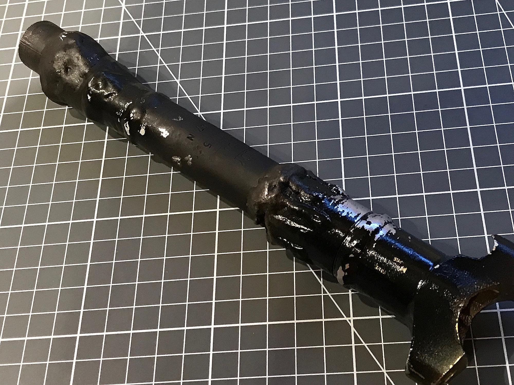

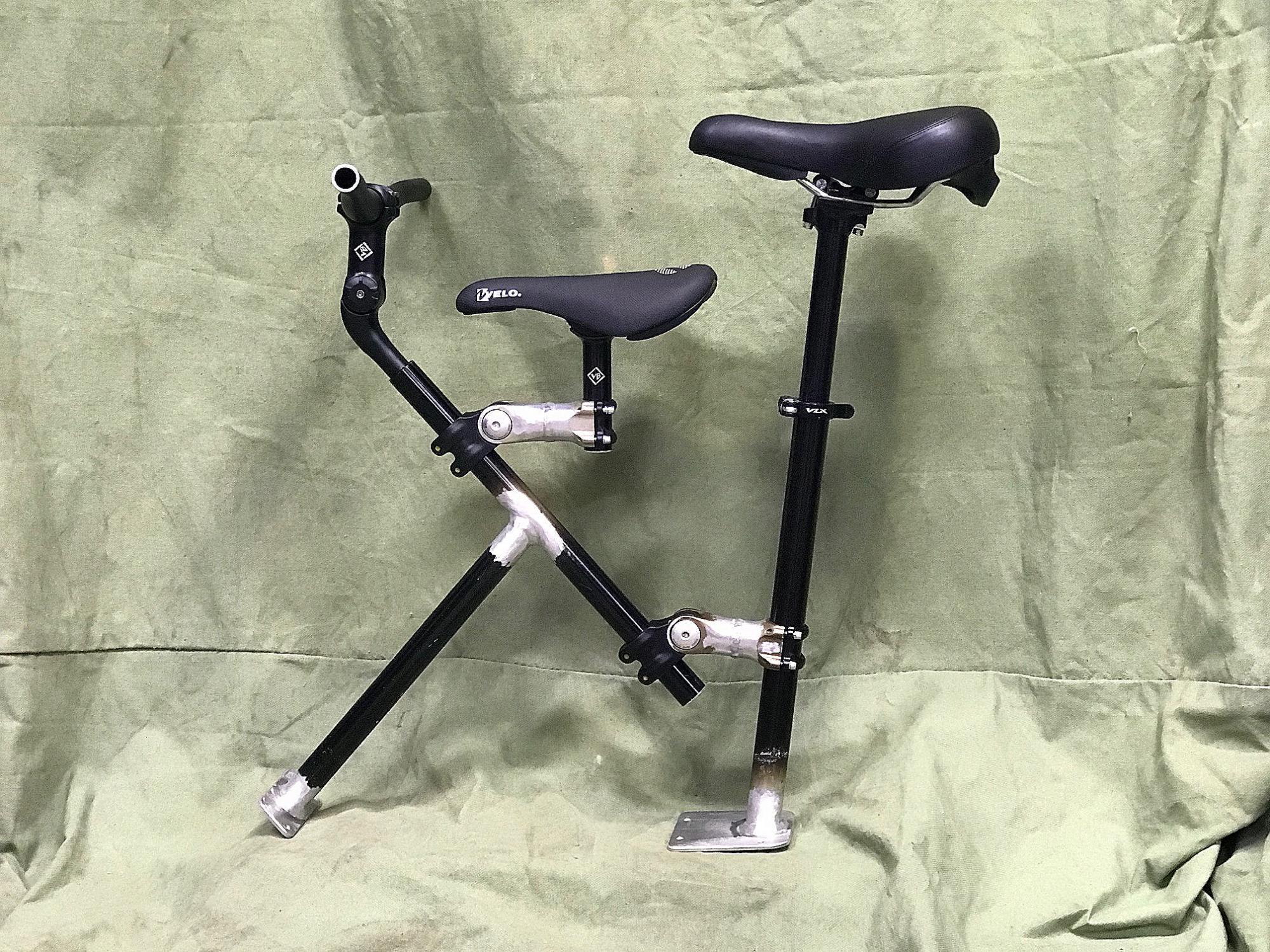

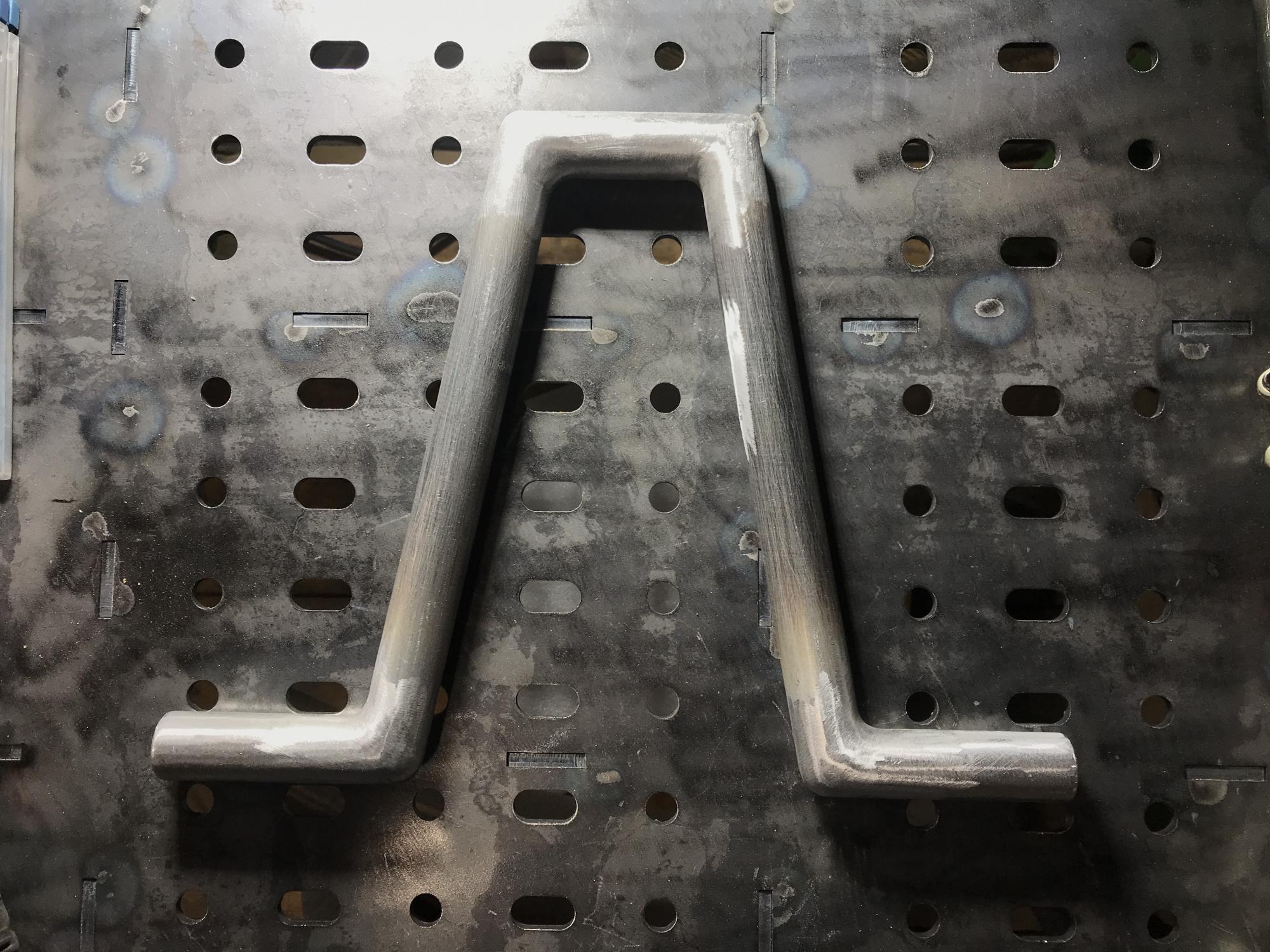

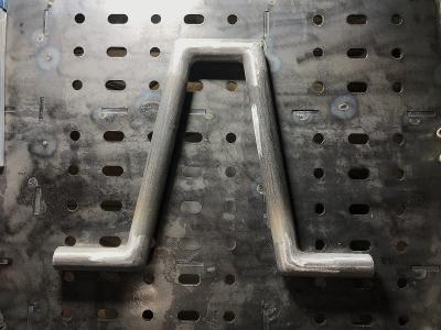

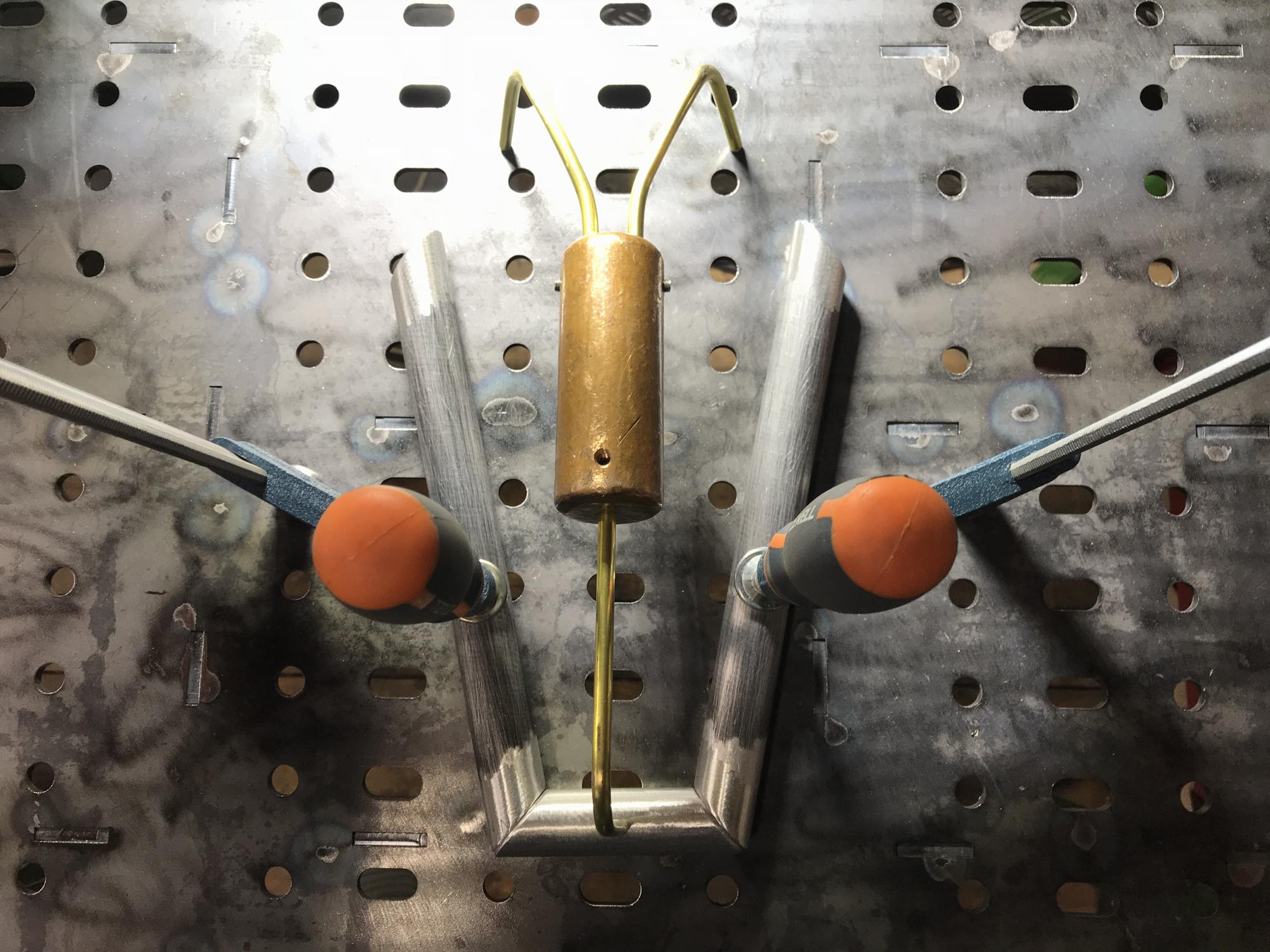

Перед сваркой...

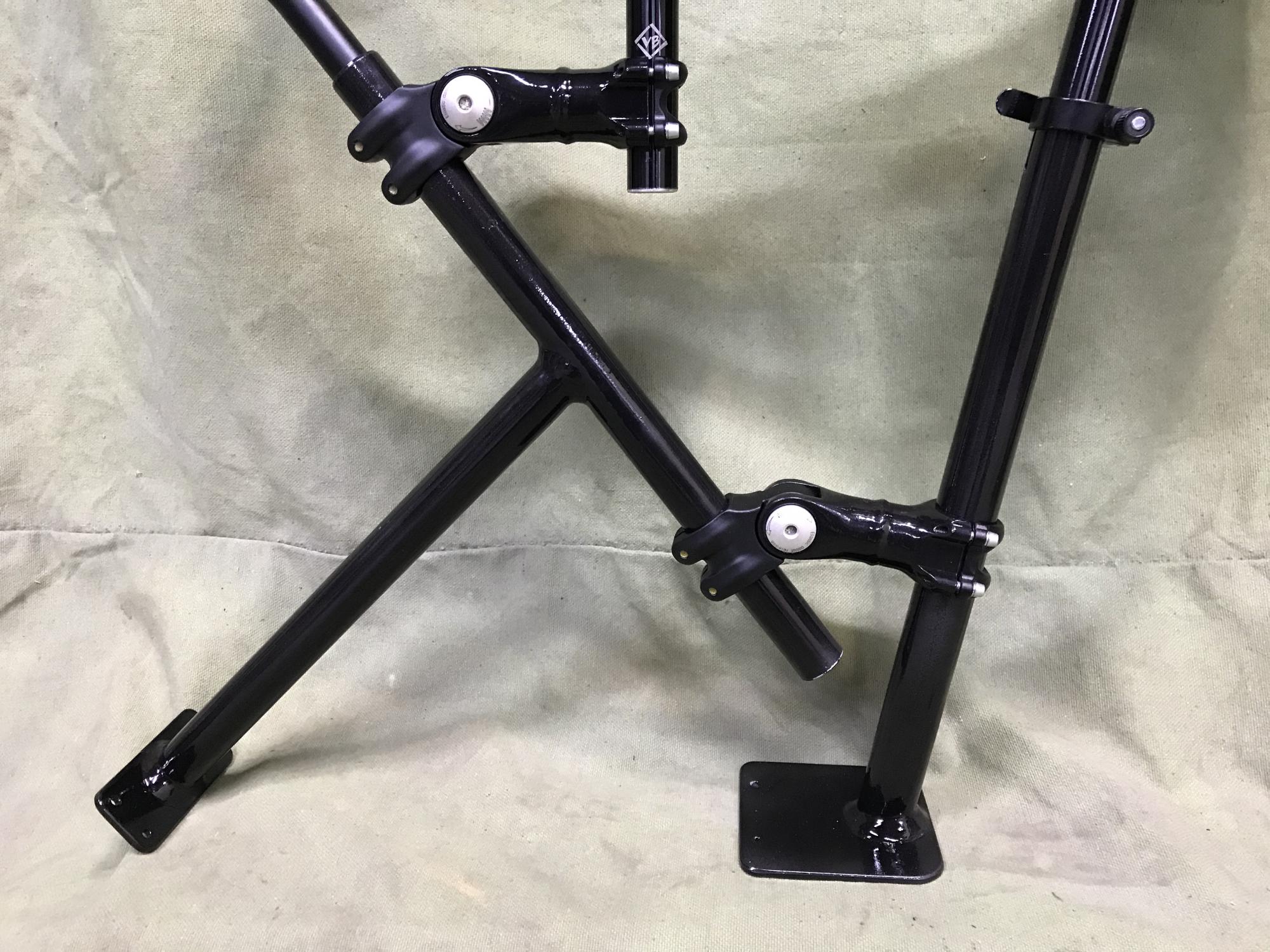

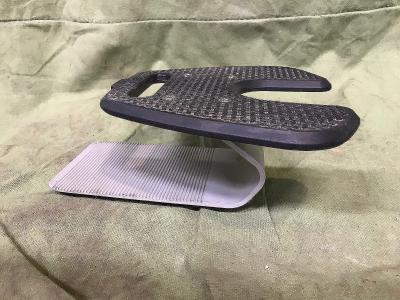

Почти готов кронштейн для ножек наших маленьких пассажиров

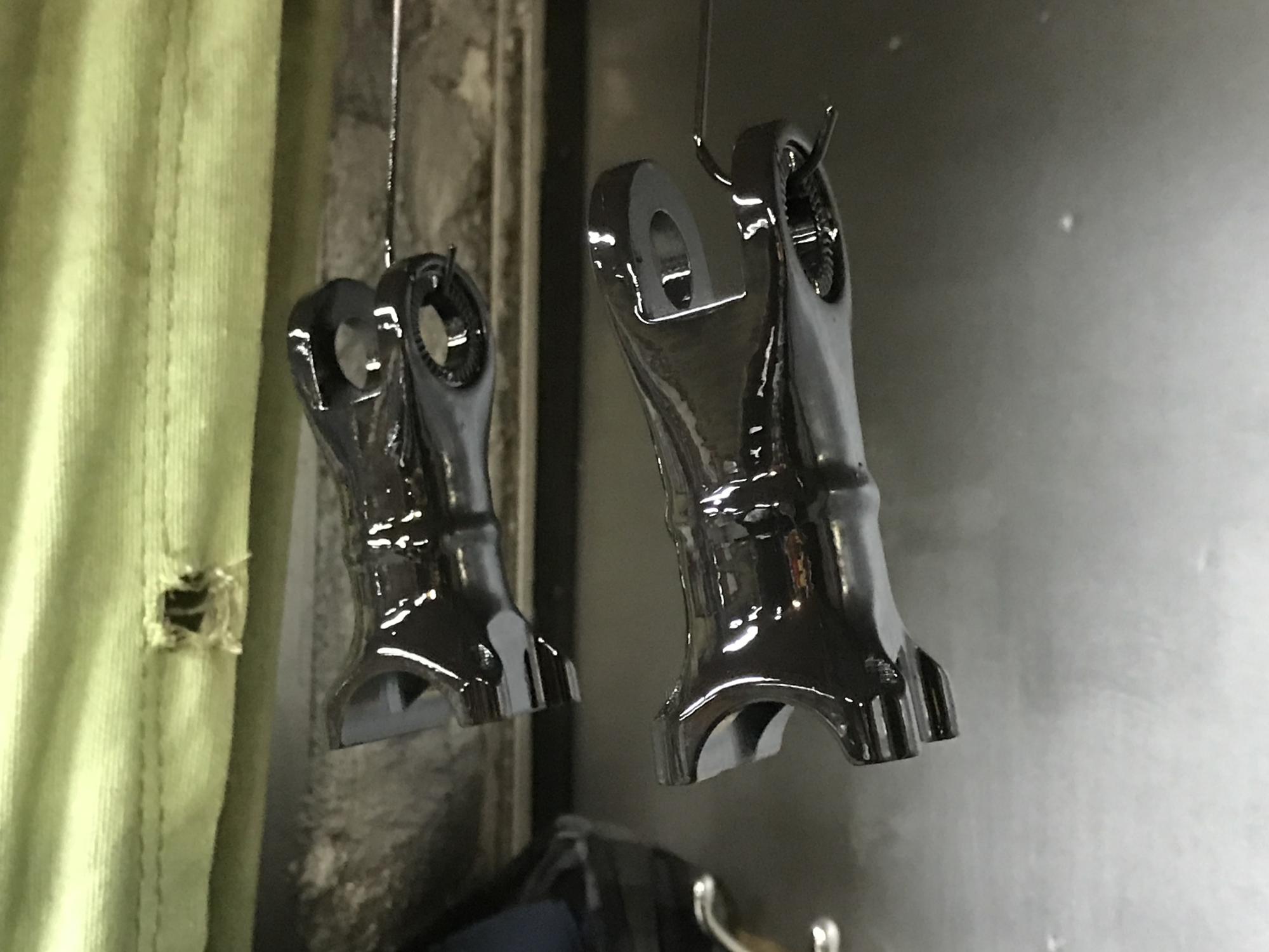

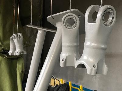

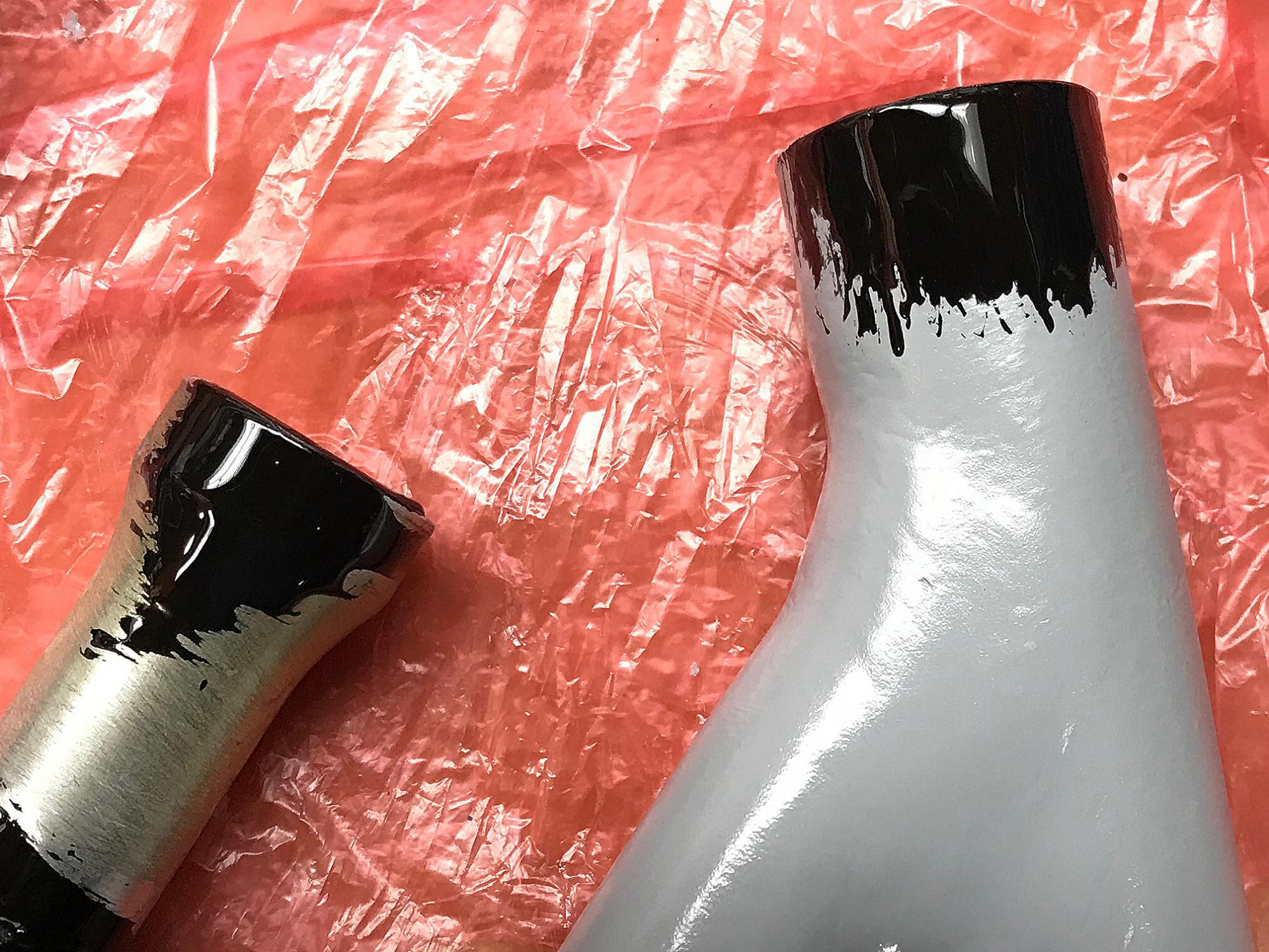

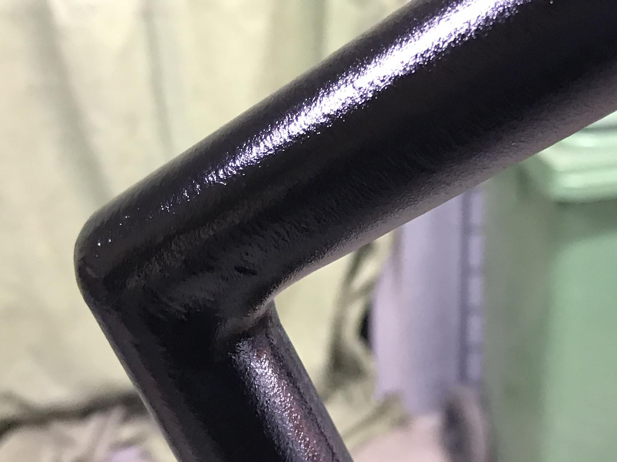

Тест краски 2К (двухкомпонентная) на полиуретановой основе
Проект почти готов, смотрим Фото

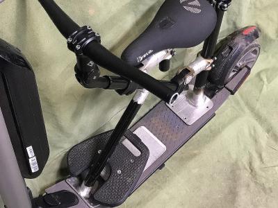

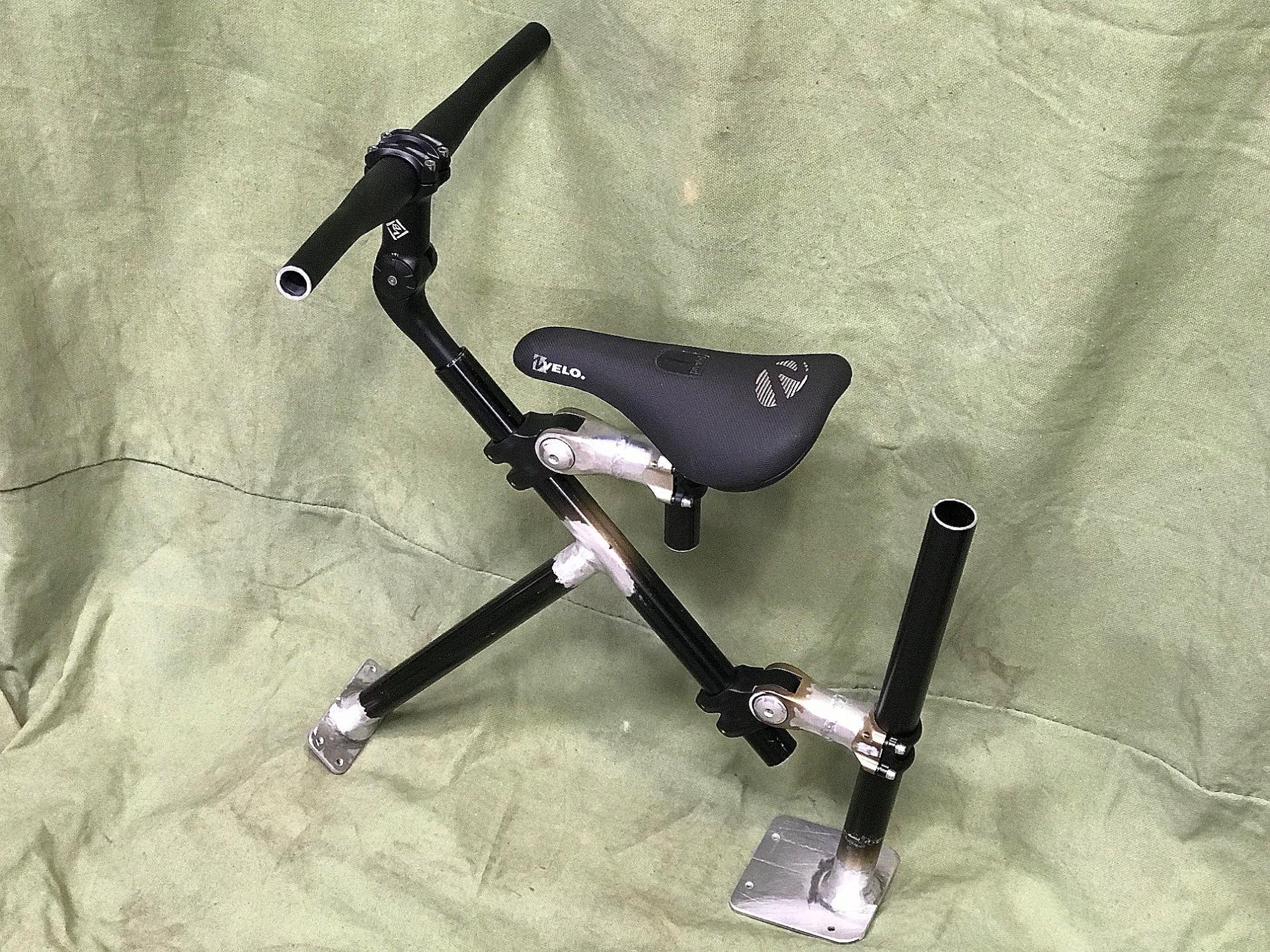

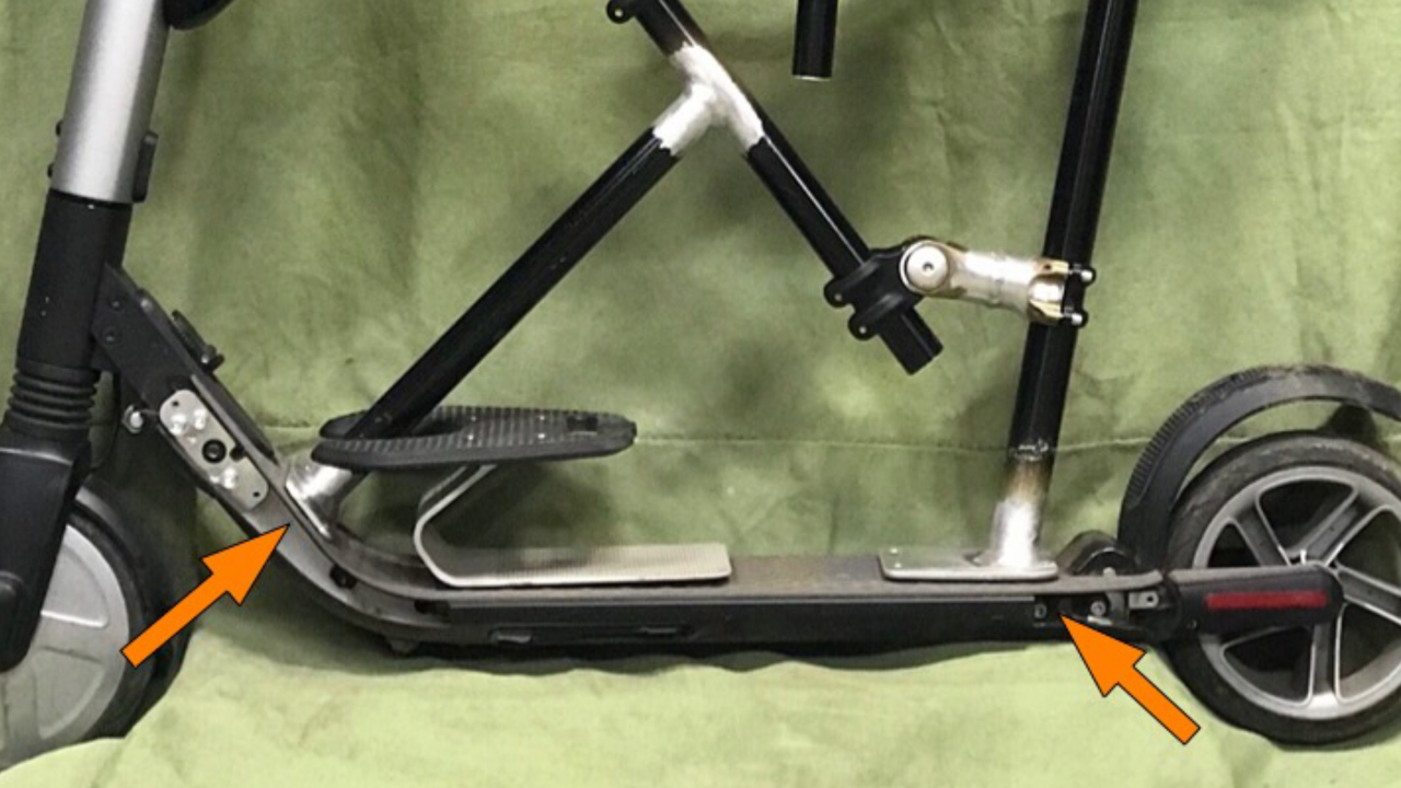

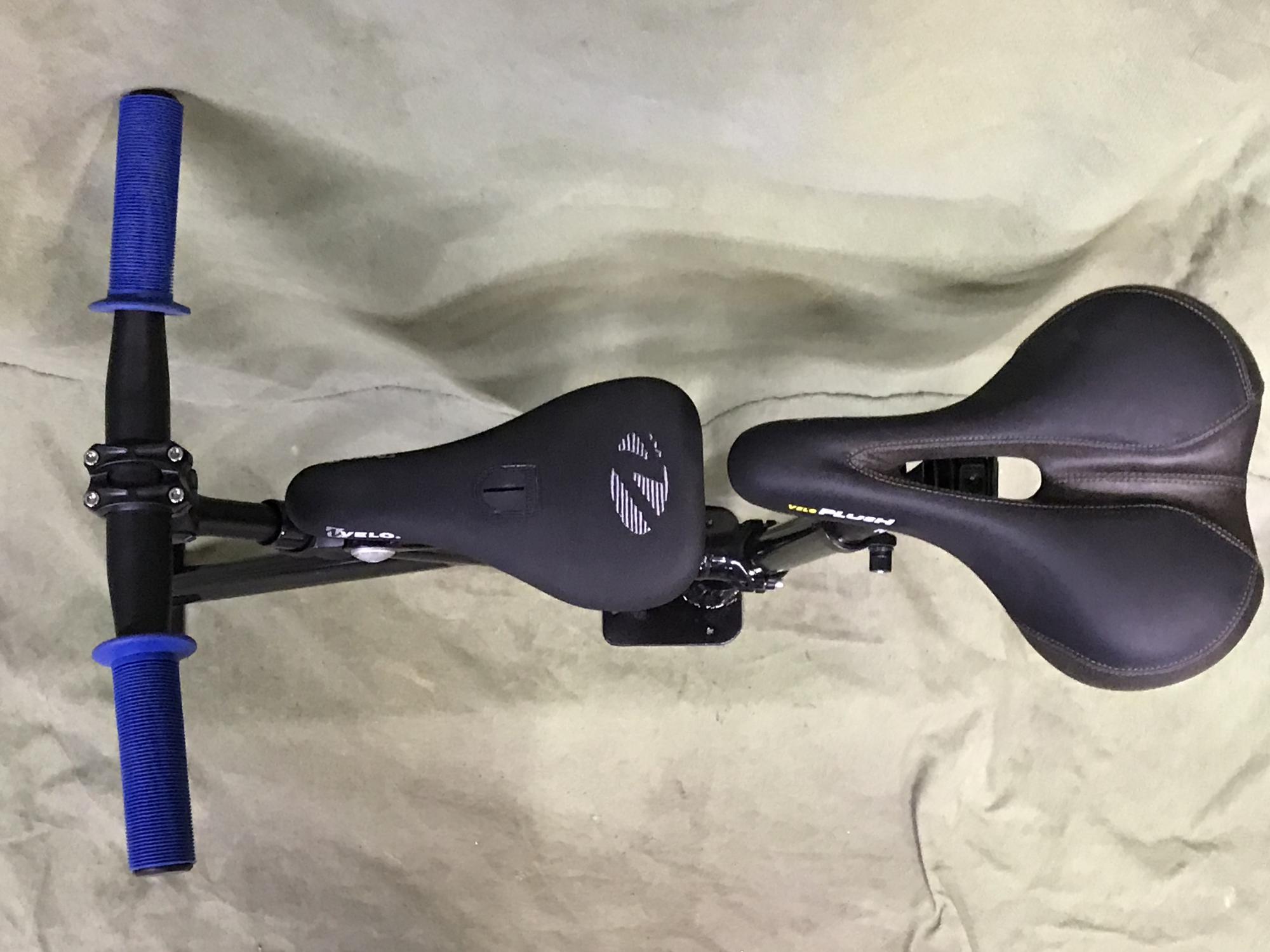

Общий вид

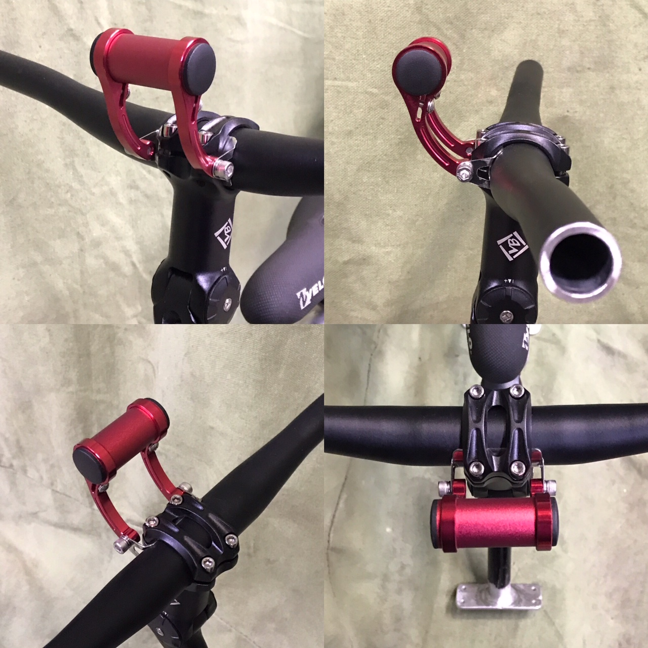

Перспектива 1
Перспектива 2

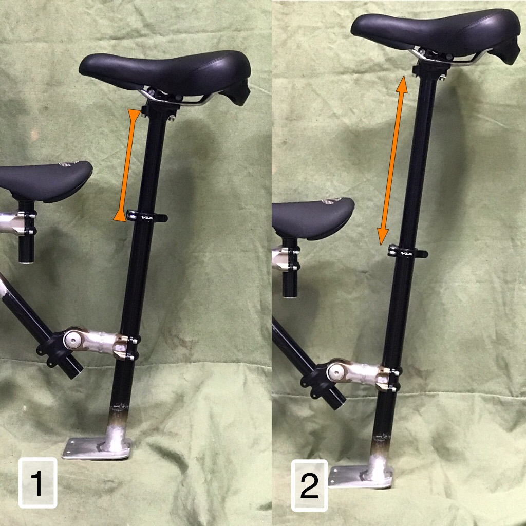

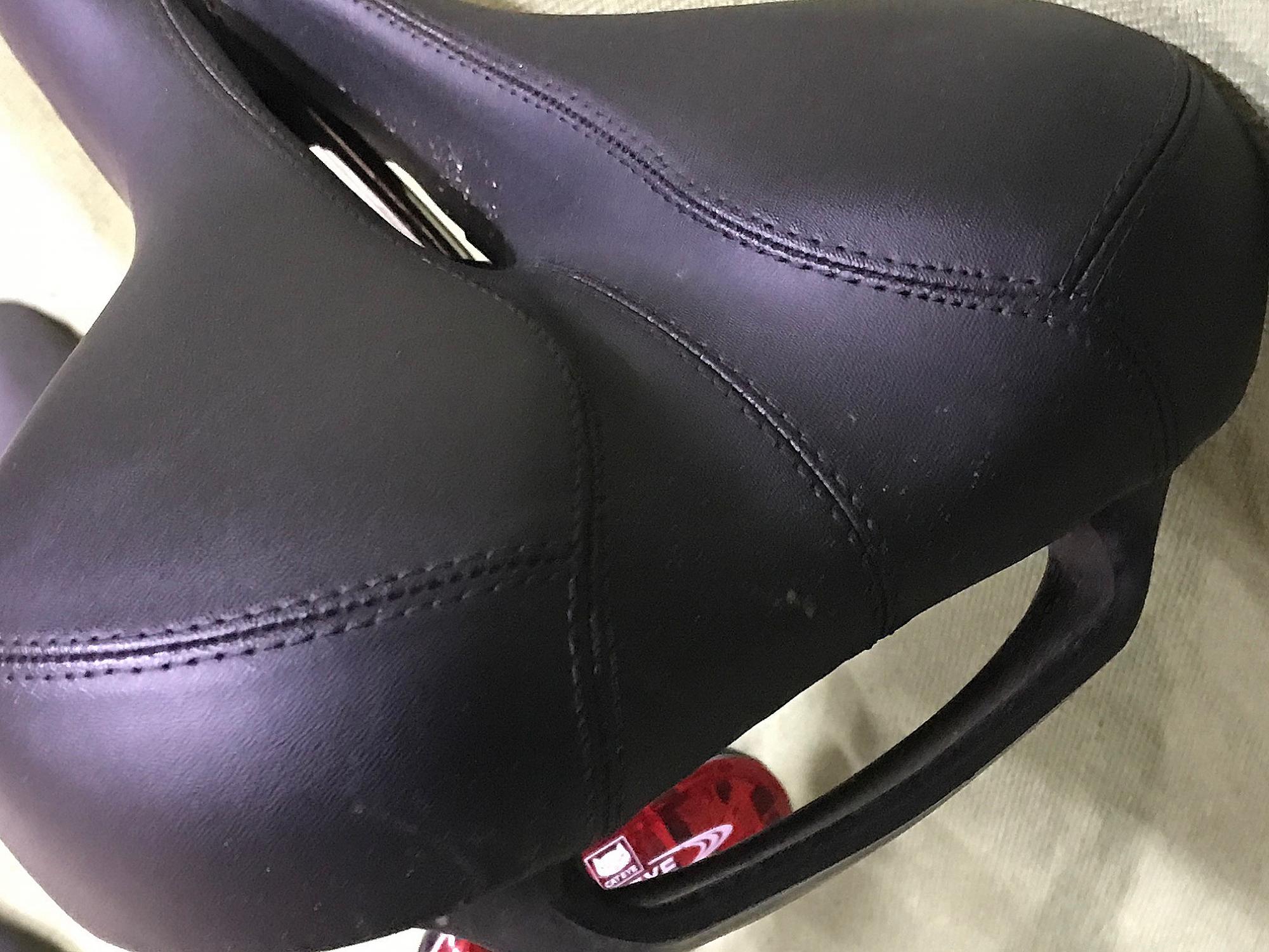

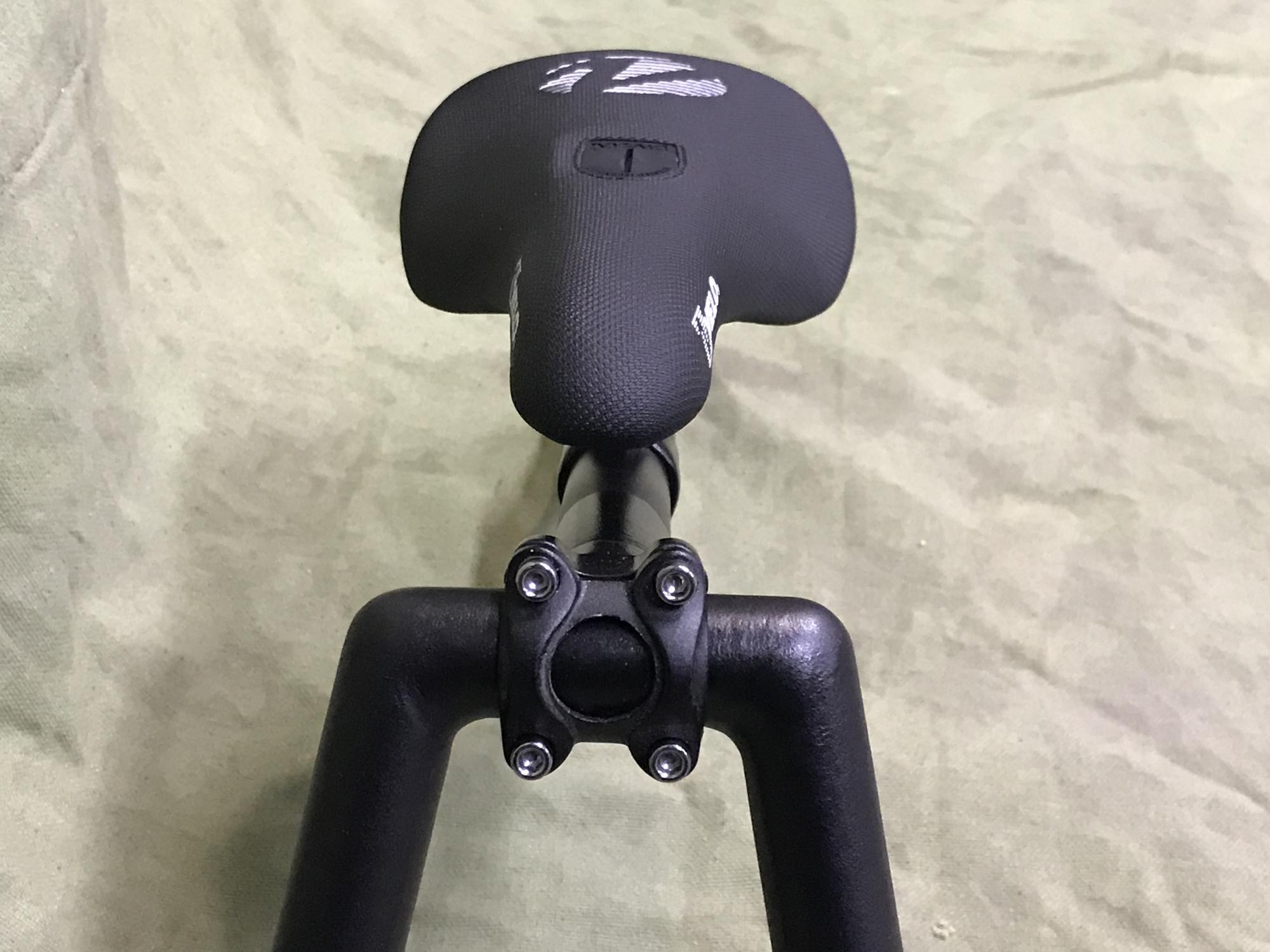

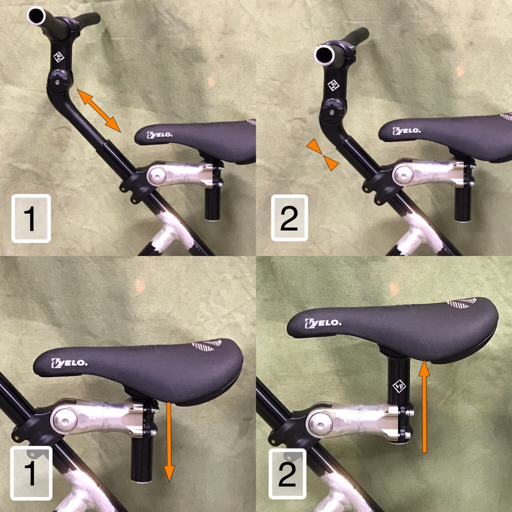

Регулировка седла
Регулировка подножет

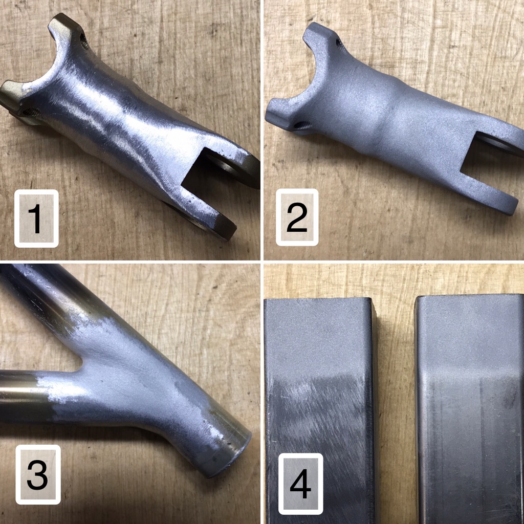

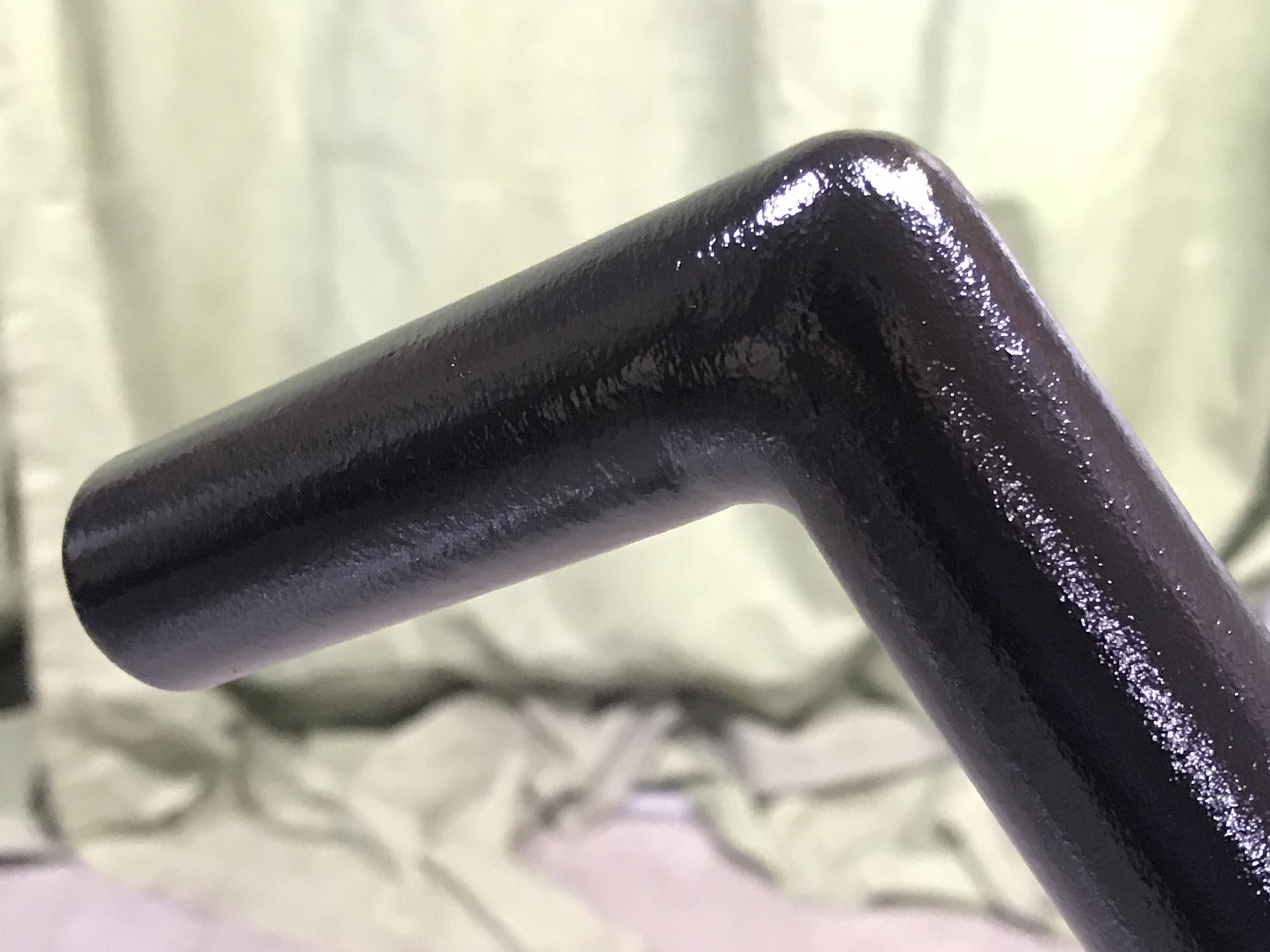

Пока невзрачно всё. Отпескоструим, покрасим и всё преобразится  :wow:
Перед пескоструем
После пескострую
После пескострую два комплекта
Фото после покраса
Следующие фото будут готового аппарата, точнее двух  :mus:

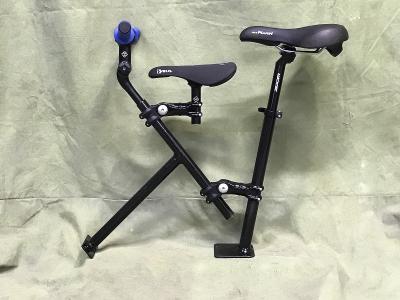

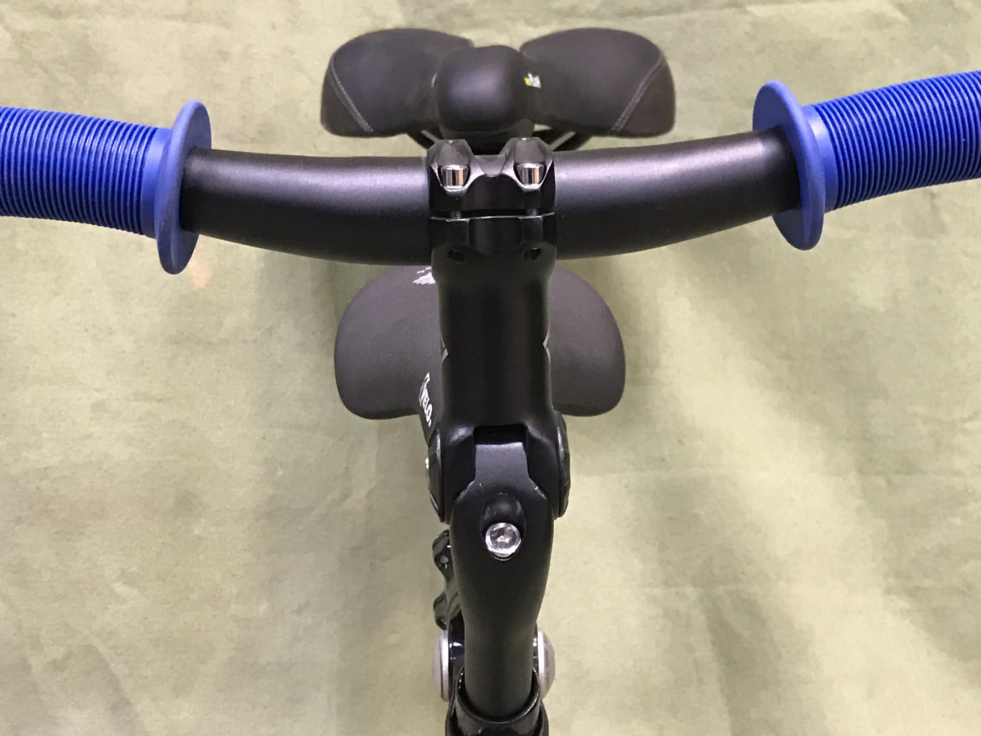

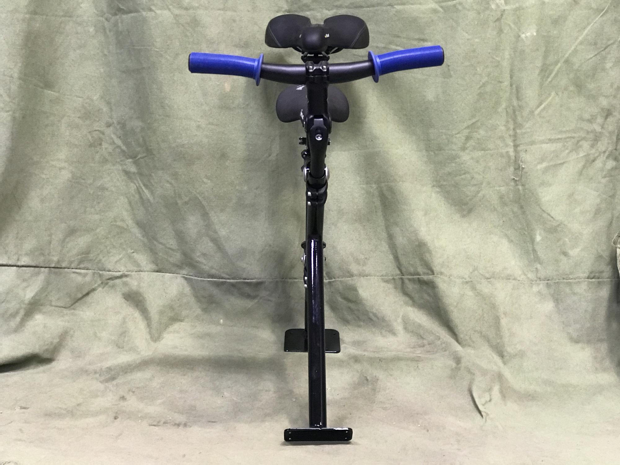

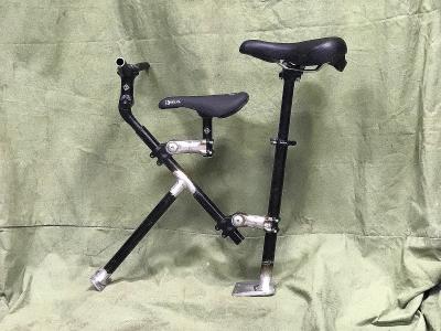

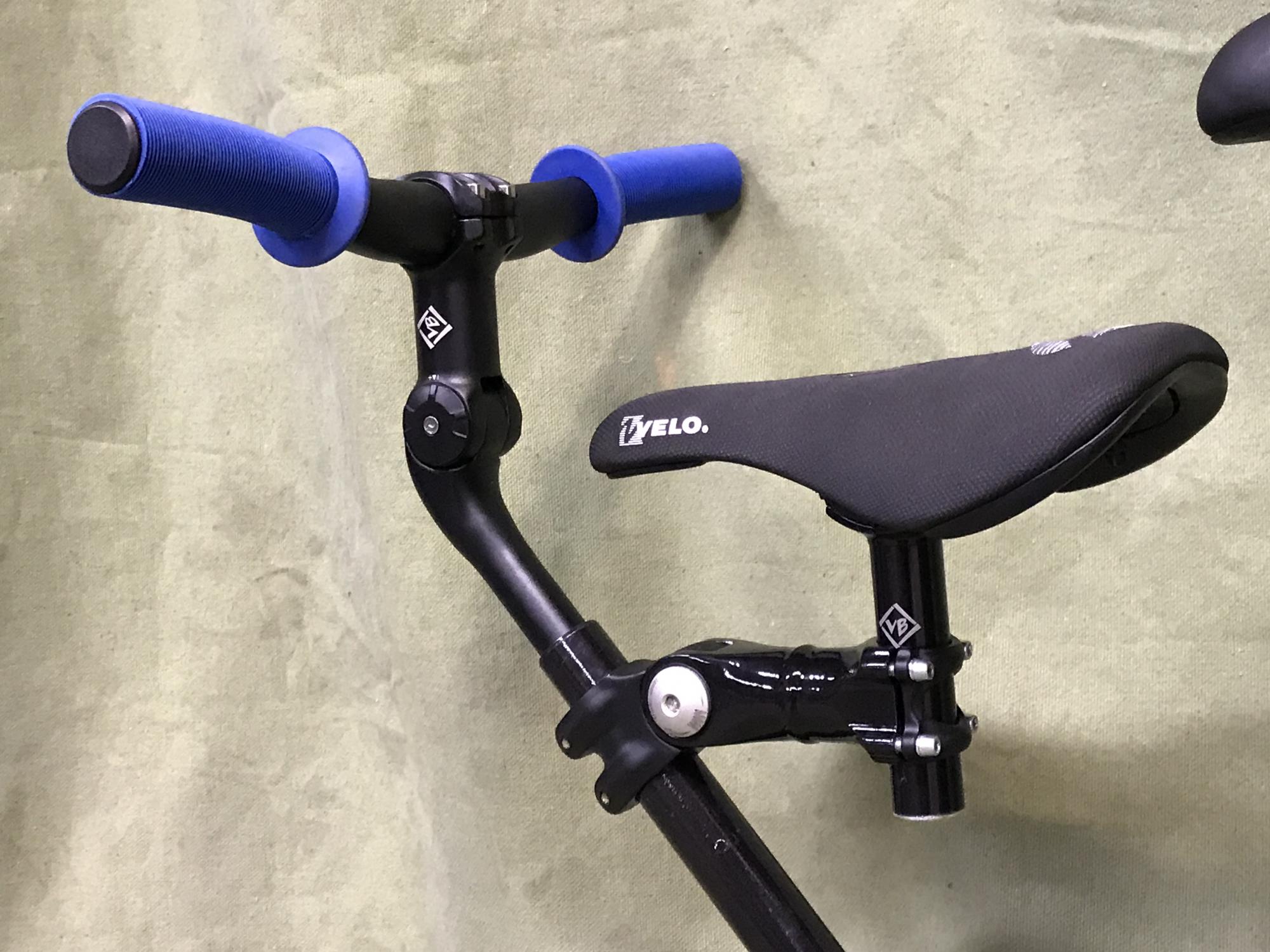

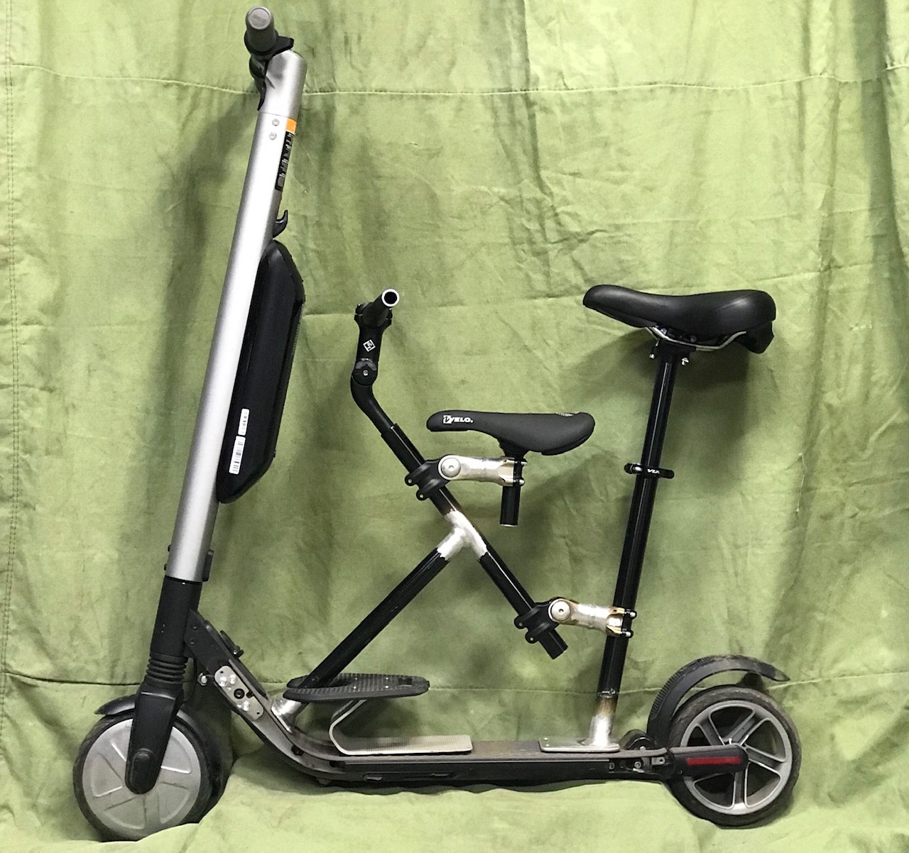

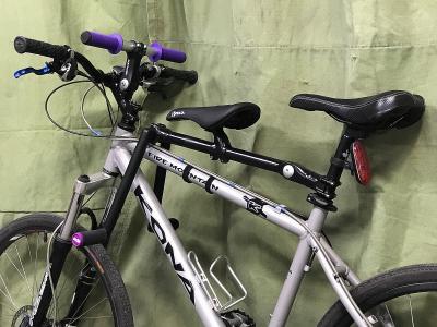

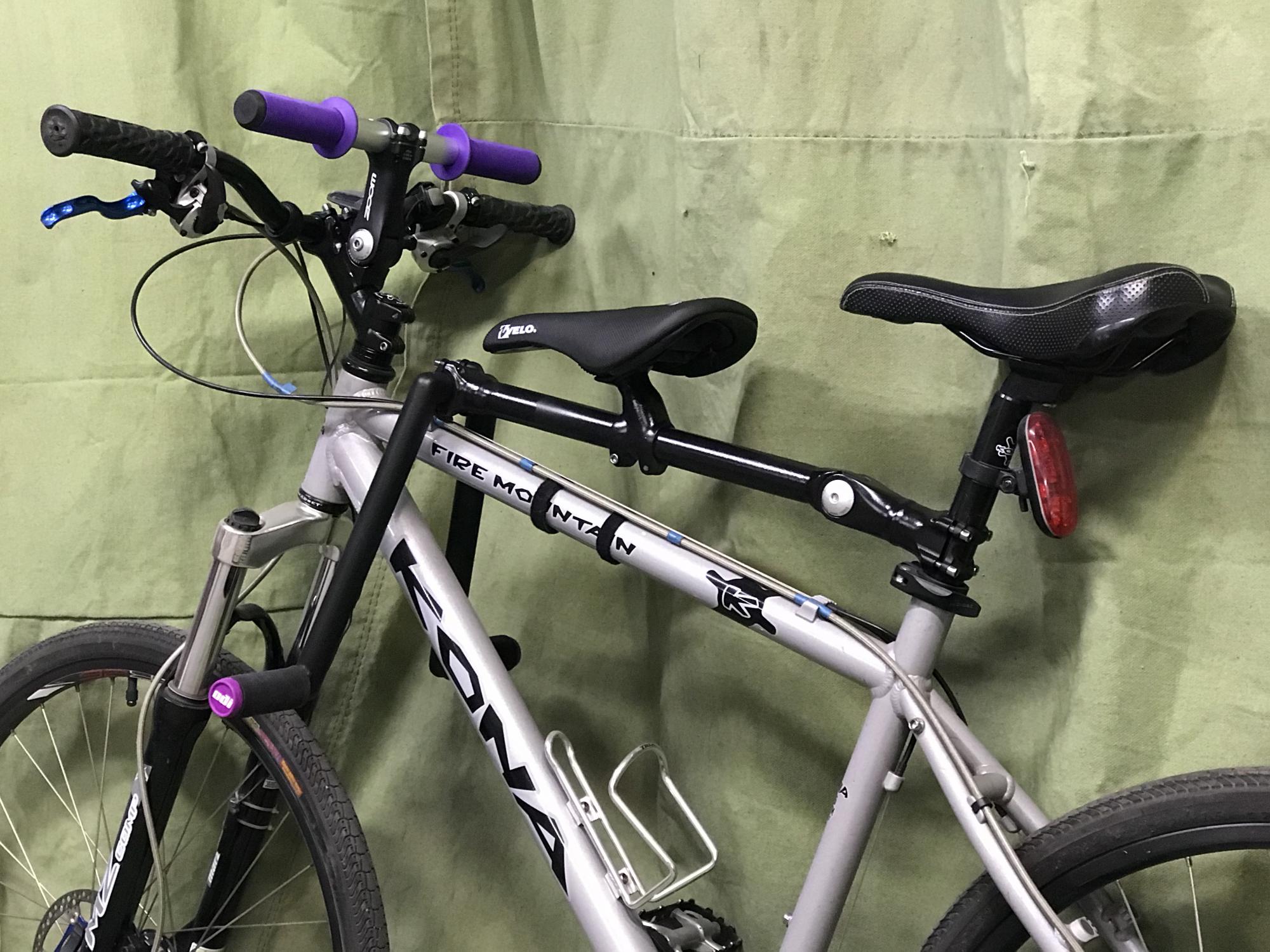

Info по проекту

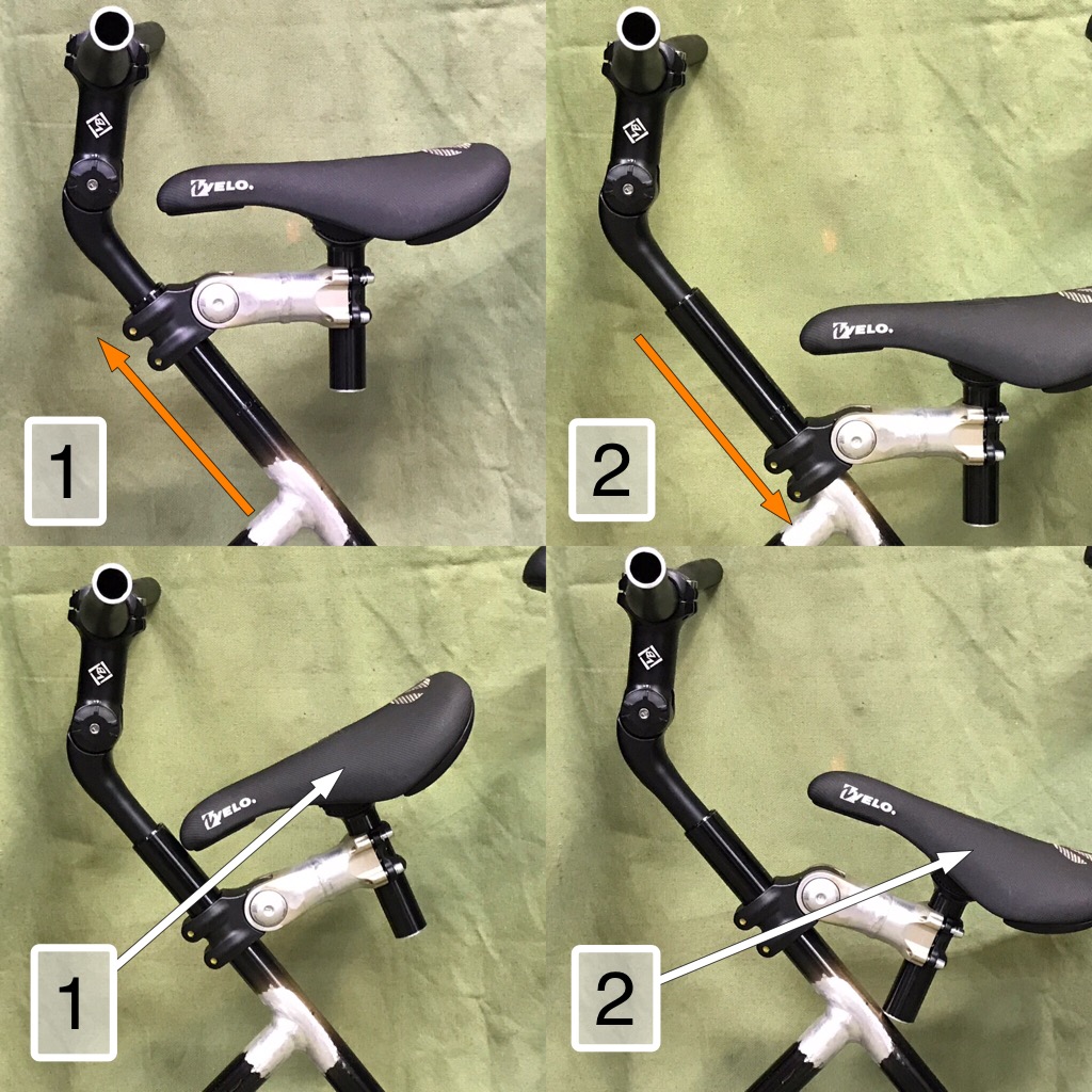

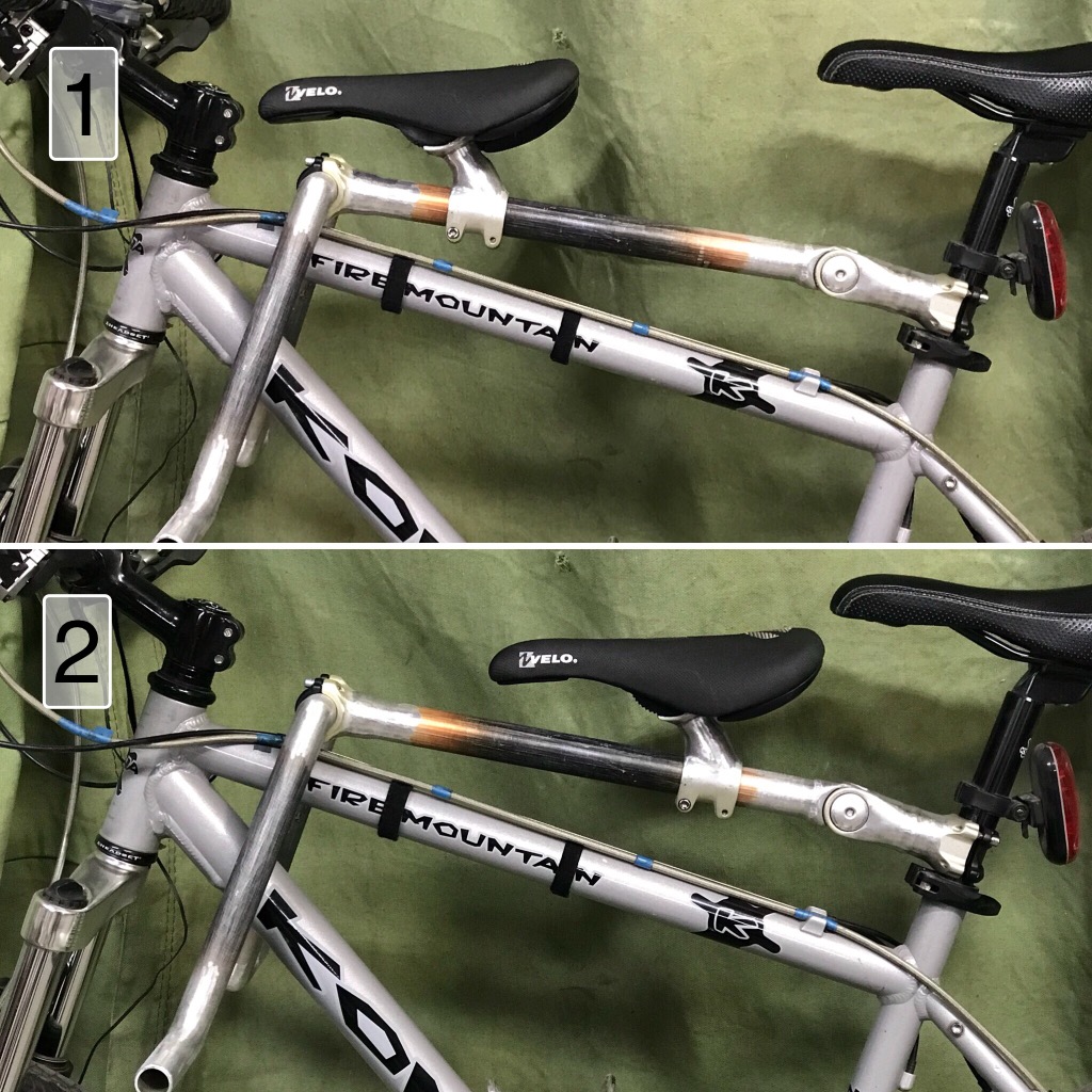

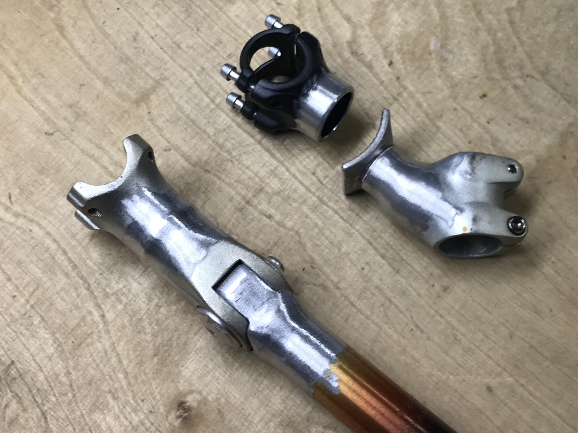

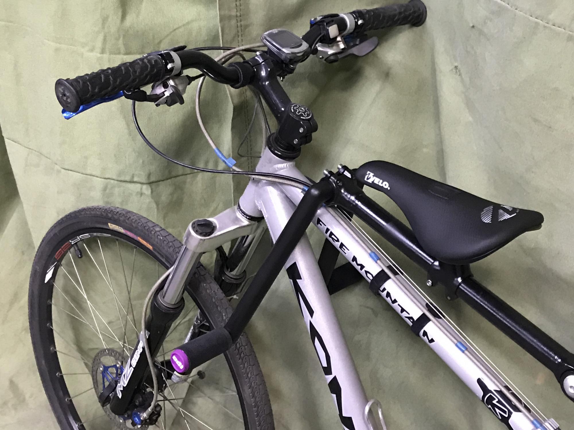

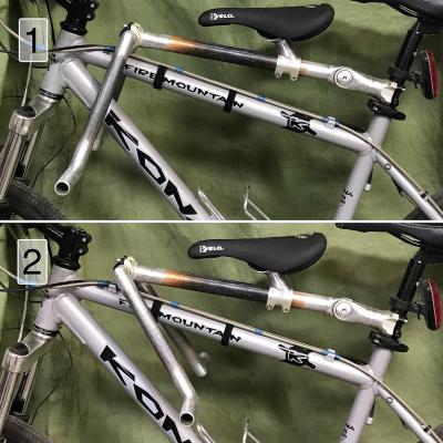

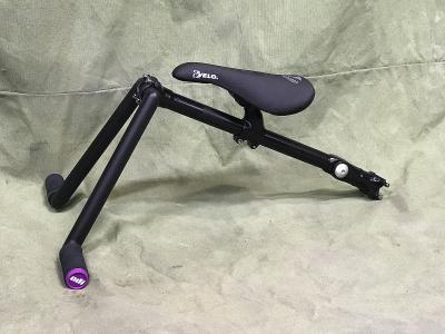

   Вся конструкция крепится за подседельный штырь
Шарнир имеет гибкость в широком диапазоне на случай разного градуса расположения верхней перекладины рамы велосипеда.
Жёсткость с приличным запасом, так как шарнирный компонент из алюминия 6061 и он не из дешёвых с одной стороны минус в материальном плане, а если посмотря с точки зрения безопасности Жирный плюс.
Готовый проект
В паре с псевдо-рулём. Проект с рулём для ребенка тоже закончен

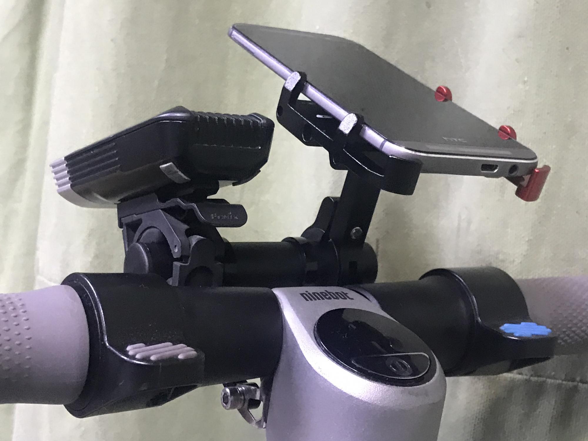

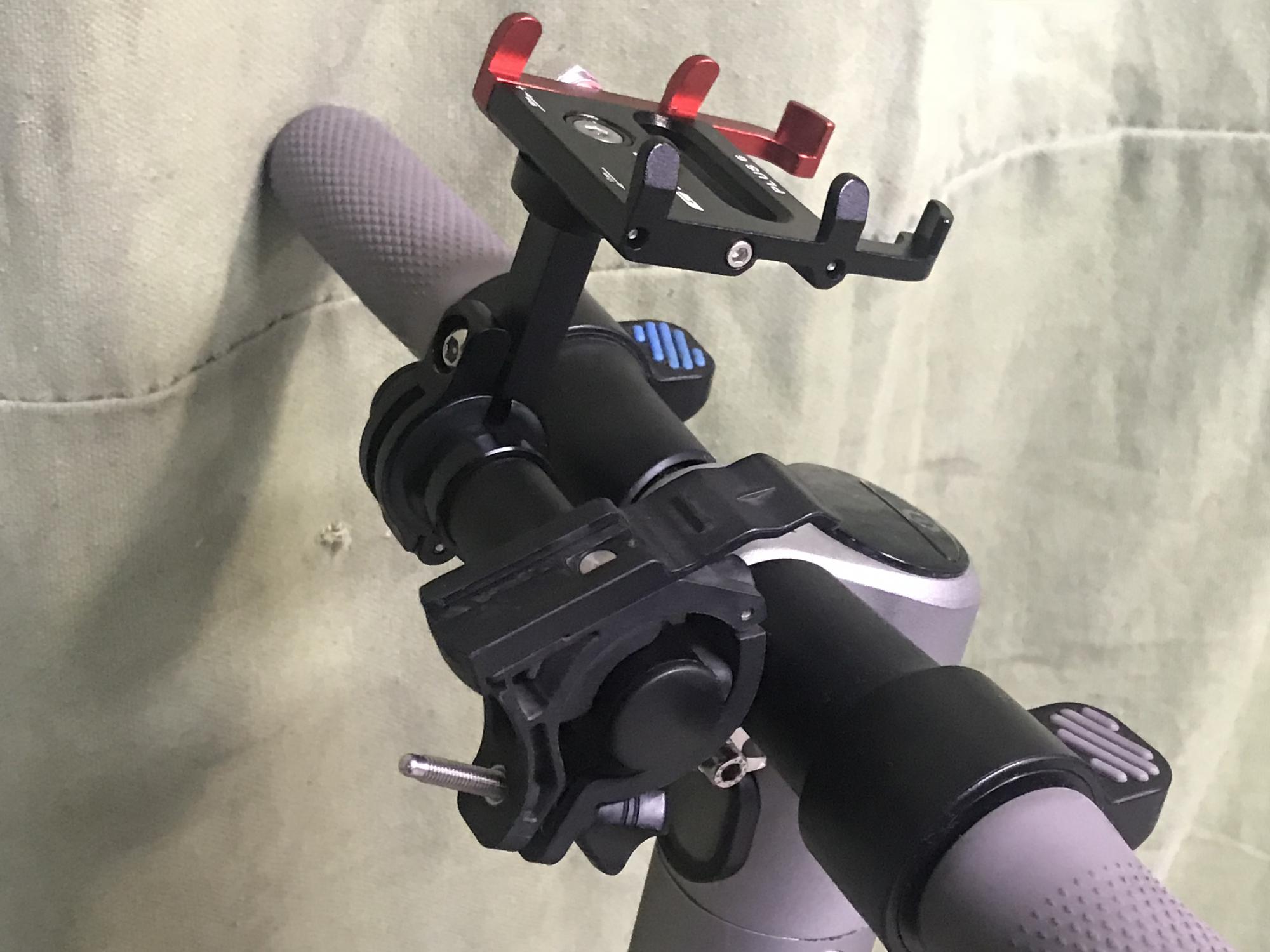

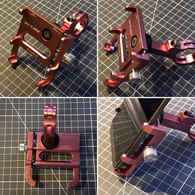

Аксессуары к проекту

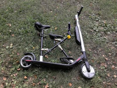

- Проект "Электросамокат от NineBot и сиденья. Кастомизация"  -  https://electrotransport.ru/index.php?topic=60196.msg1751599#msg1751599

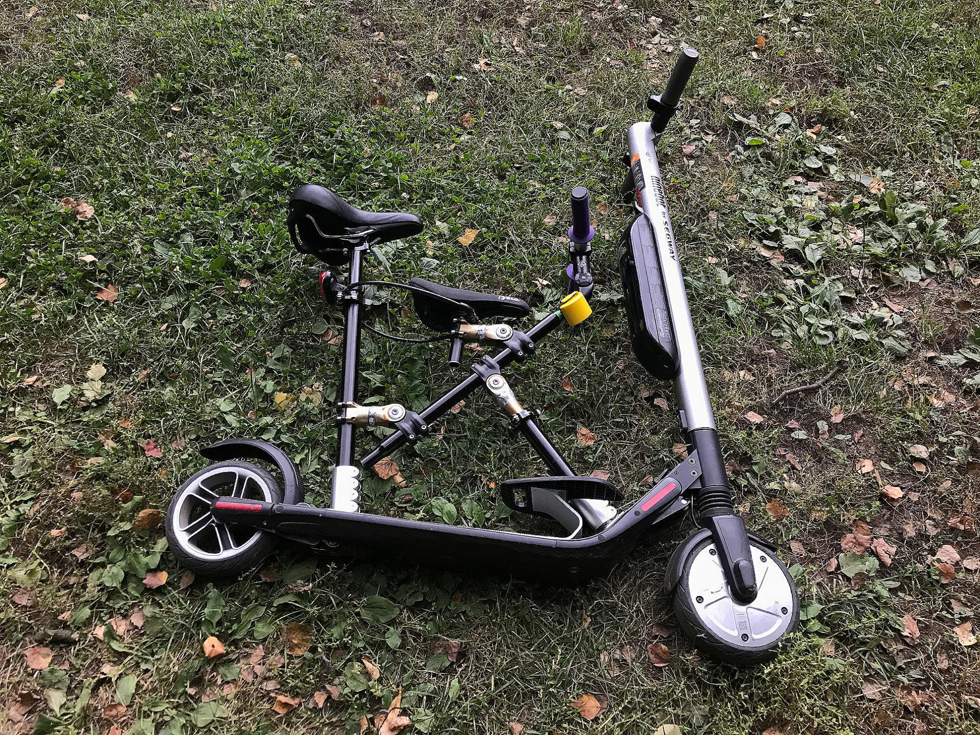

NineBot Mini Pro & Segway
NineBot KickScooter & Segway ES4

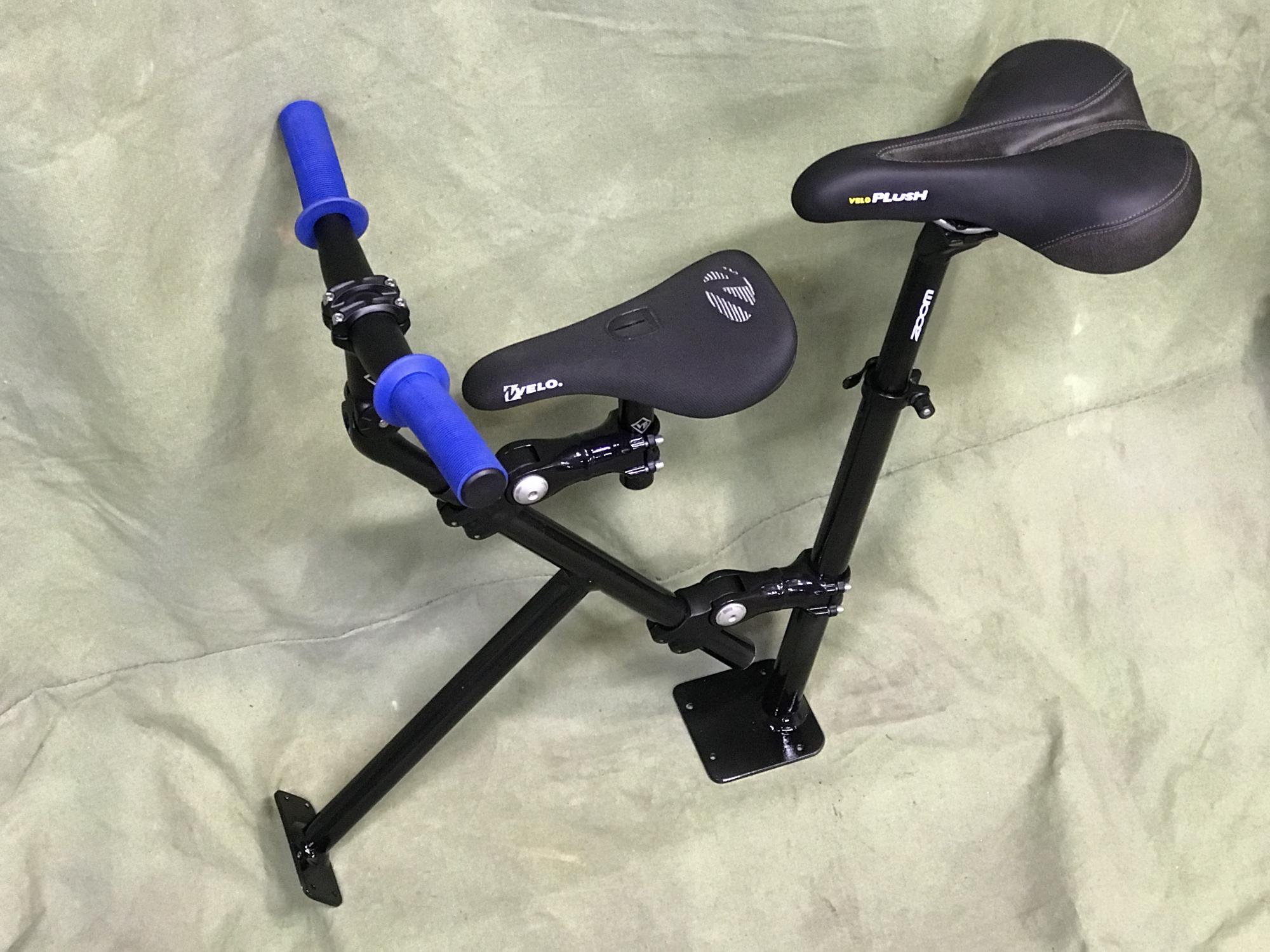

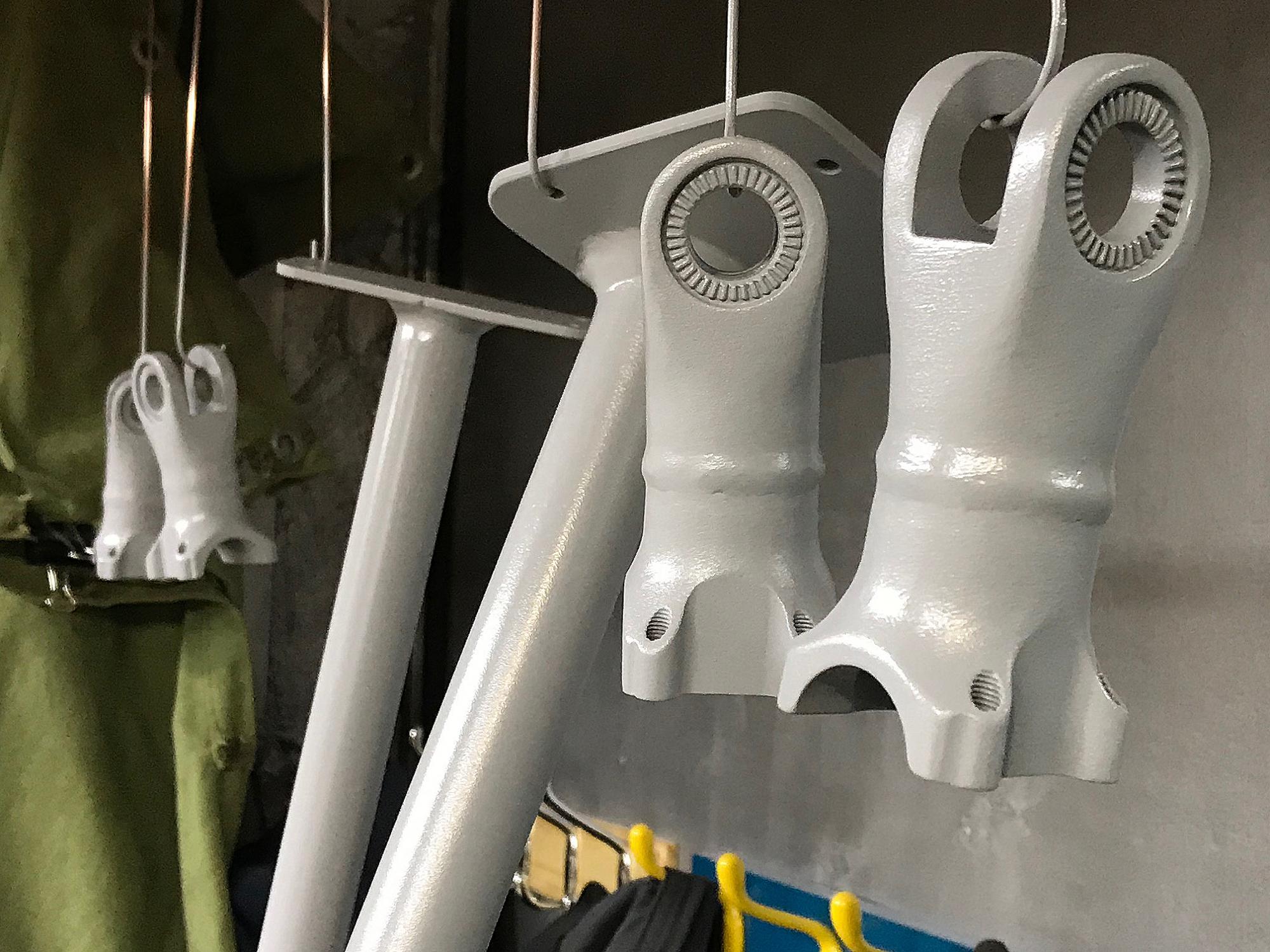

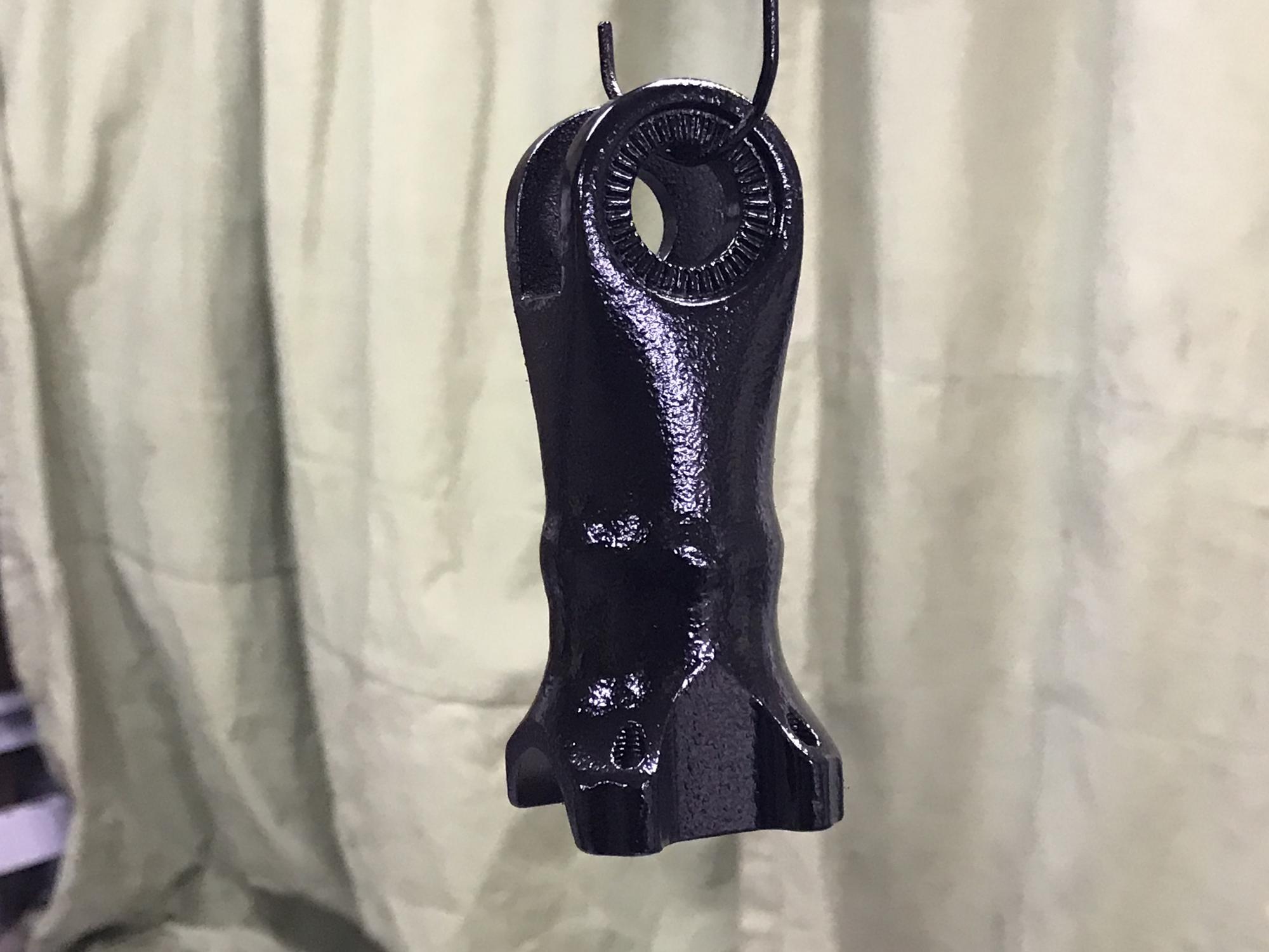

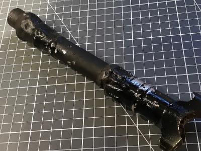

   С покрасом вышла заминка, наложились несколько неприятных нюансов и соответственно поступил заказ который нужно включить в покрас с первым.
В процессе этой временной паузы было принято решение заменить краску в сторону "матовой", а точнее "полумат". Да, недёшево но это шаг к более близкой тональности к остальным деталям без потери качества покраса.

Фото после окраса в шапке «Фото проекта»

SlavaF
Вечер добрый, всем форумчанам!
Проект закончен!
Смотрим фото "Готовый проект"
Спасибо за молчаливое внимание !!!
