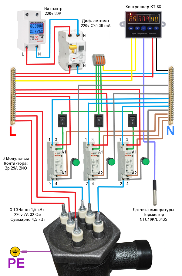

Вопрос к "грамотным" электрикам, что в этой схеме "не так"?  ;-D
(контроллер подключен правильно)
serg99
[user]poreeff[/user], На нейтраль с диф навешал неизвестно что.
Смотря в чём проблема.

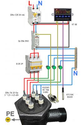

poreeff
Вопрос закрыт.
Подсказали корректный вариант; с одним Контактором, трех-полюсным Автоматом (с раздельным переключением - вместо Выключателей) и аварийным Реле.  :newrus:
Так получилось на много проще и надежнее...
Выложу здесь, вдруг кому пригодится)  :drink:
