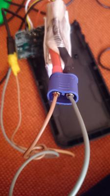

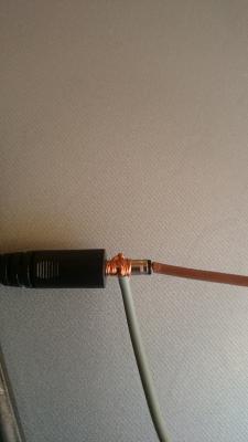

Вот так примотал к штекеру зарядки, в центральный плюс вошел как родной со скрипом
Изолировал и на всякий контакт проверил, вроде все путем
В разъем от крокодилов, тоже плотно провода вошли (согнул их в двое) про плюс и минус не забыл.

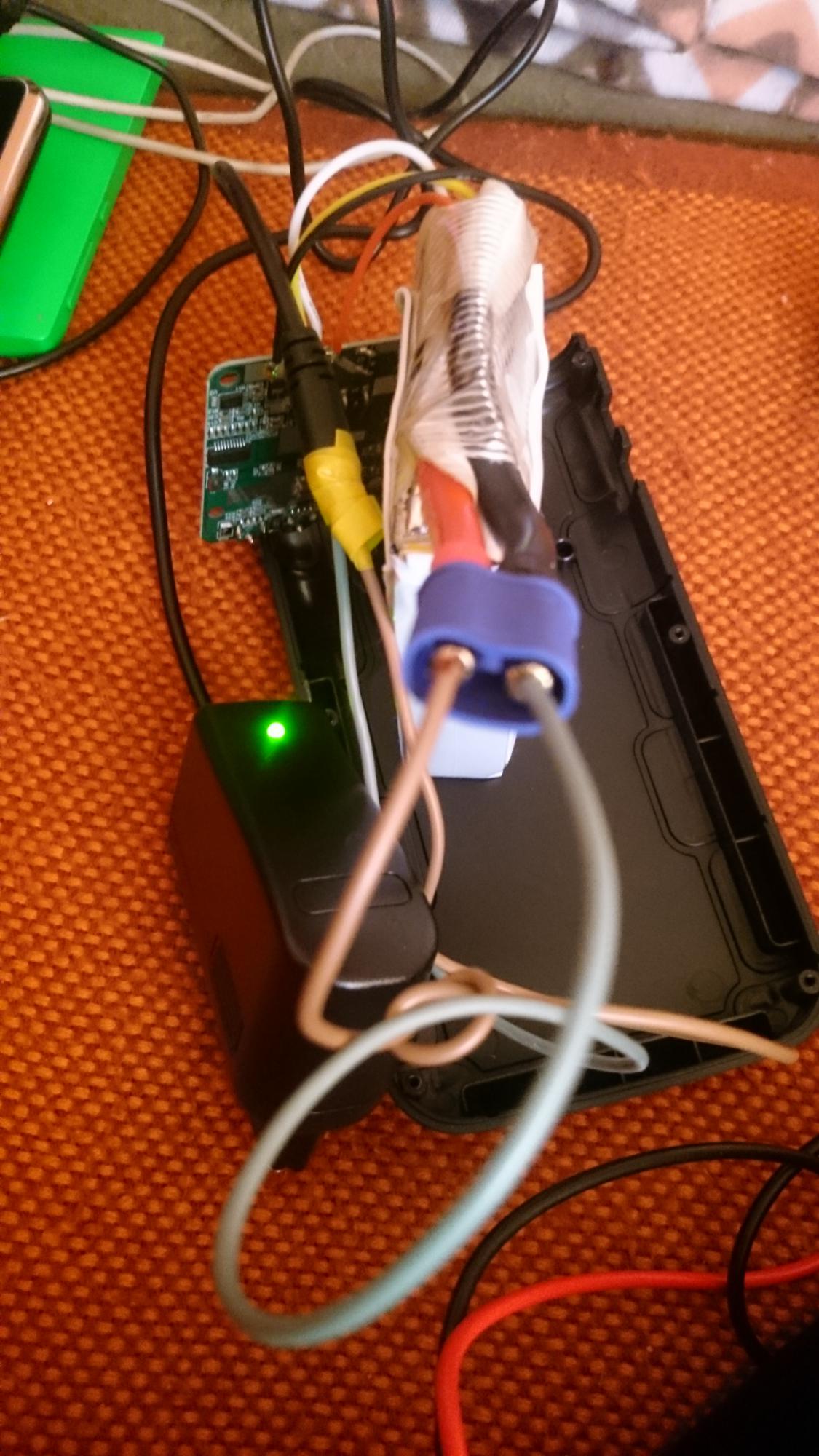

Когда все соединил, лампа на заряднике зажглась зеленым

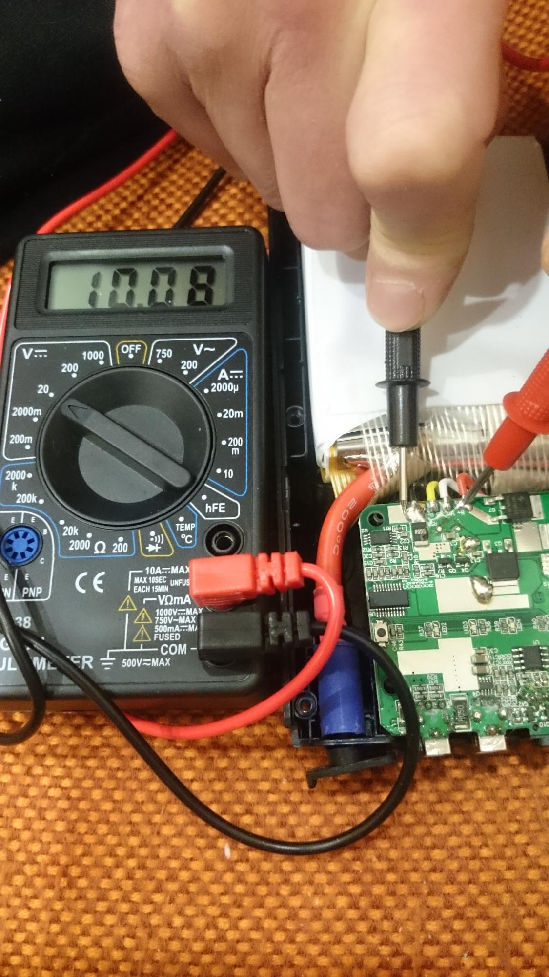

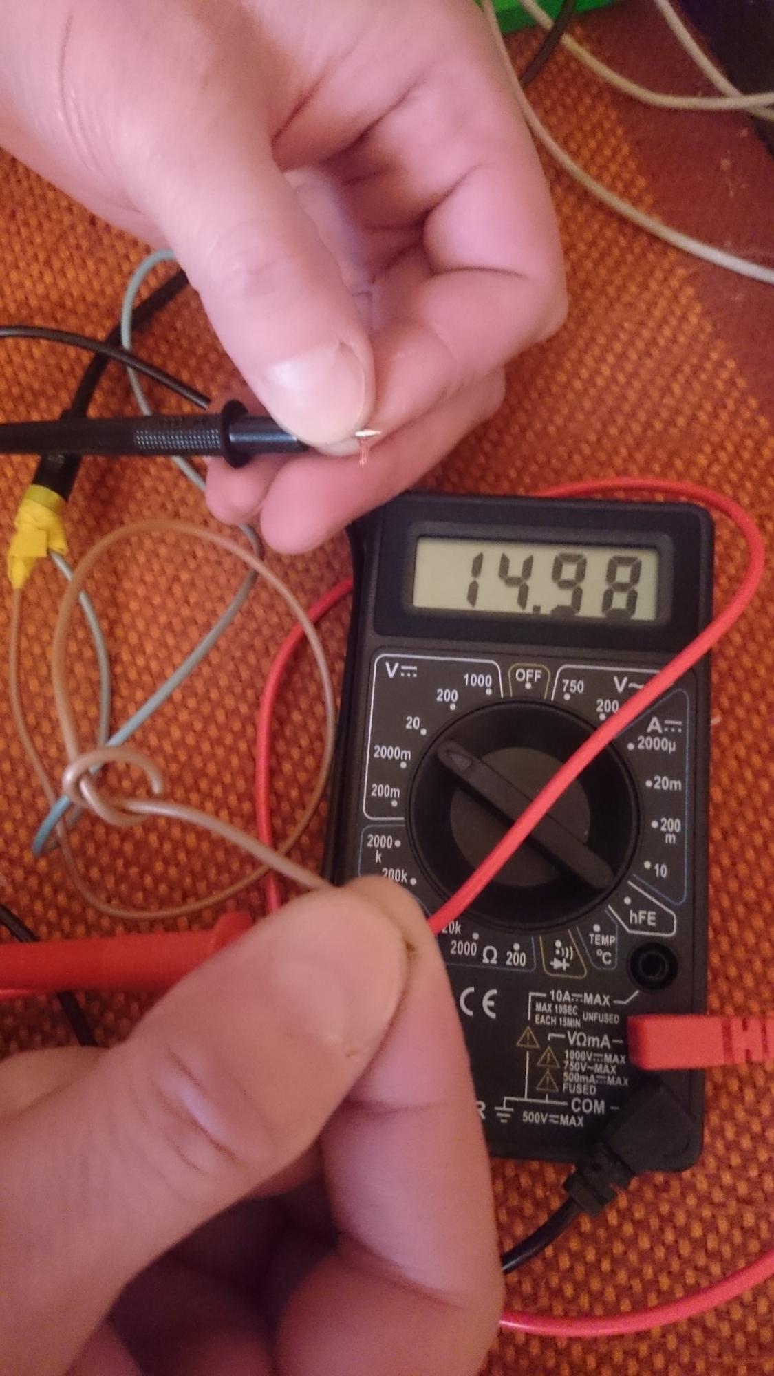

Все боялся включать в сеть, мало ли замкнет что то. Сейчас уже включил в сеть, лампа на заряднике горит красным :dance:, время прошло где то час, померил температуру, батарея холодная, зарядка (адаптер)макс. 45 градусов на данный момент (температура зарядки (адаптера) малек напрягает) хотя до этого я ни когда не щупал зарядку когда заряжал, напряжение (если я правильно его измеряю с 10.08 поднялось до 11.25, попробую зарядить до 12, потом отпишусь, видео постараюсь выложить.

Не надо до 12 заряжать, это уже 4в на ячейку, близко к максимуму (4.2) , есть риск, что перезарядите. Да и смысла нет, если плата не рабочая, то зарядка не поможет. Цель была только выяснить работоспособность зу. Это достигнуто. Далее, если плата не включится, отпаивать провода

Видео получилось фигня, поэтому на словах. Все соединил как вы советовали, подключил к сети, зарядка сразу пошла. После того как узнал, что не нужно до 12v заряжать, проверил, а это уже 2 часа прошло, напряжение на момент отключения показывало 11.55v, измерил ячейки (если конечно я правильно делал, не уверен) показывало 3.84v на каждой. Температура зарядки макс. 47 была, батарея холодная.
После этого все собрал как иначально было, поставил ПЗУ на зарядку уже не через разъем крокодилов, а через родной вход. Вообщем лампа на зарядке не горит, шкала зарядки на ПЗУ тоже. Ну как вы писали, что то с бмс приключилось.
Если еще не надоел вам, то теперь попробую как вы  советовали Еще можно попробовать перезапустить плату. Для этого надо отпаять 4 провода от батареи. Начиная с плюсового, дальнего от черного и по порядку. Черный последний. Потом подпаивать в обратной последовательности, начиная с черного. Когда отпаяете, нажмите на кнопку включения, чтобы разрядились конденсаторы, ну и просто выждите какое-то время перед подпайкой.

После отпайки проводов сразу их изолируйте, чтобы они не коротнули друг об друга. Черный можно и не отпаивать для экономии времени. Когда 3 провода отключите, питание с платы снимется. Честно говоря я не верю, что это поможет, но это последнее что можно проверить без глубоких познаний в микроэлектронике. Так что морально готовьтесь к покупке бмс.
