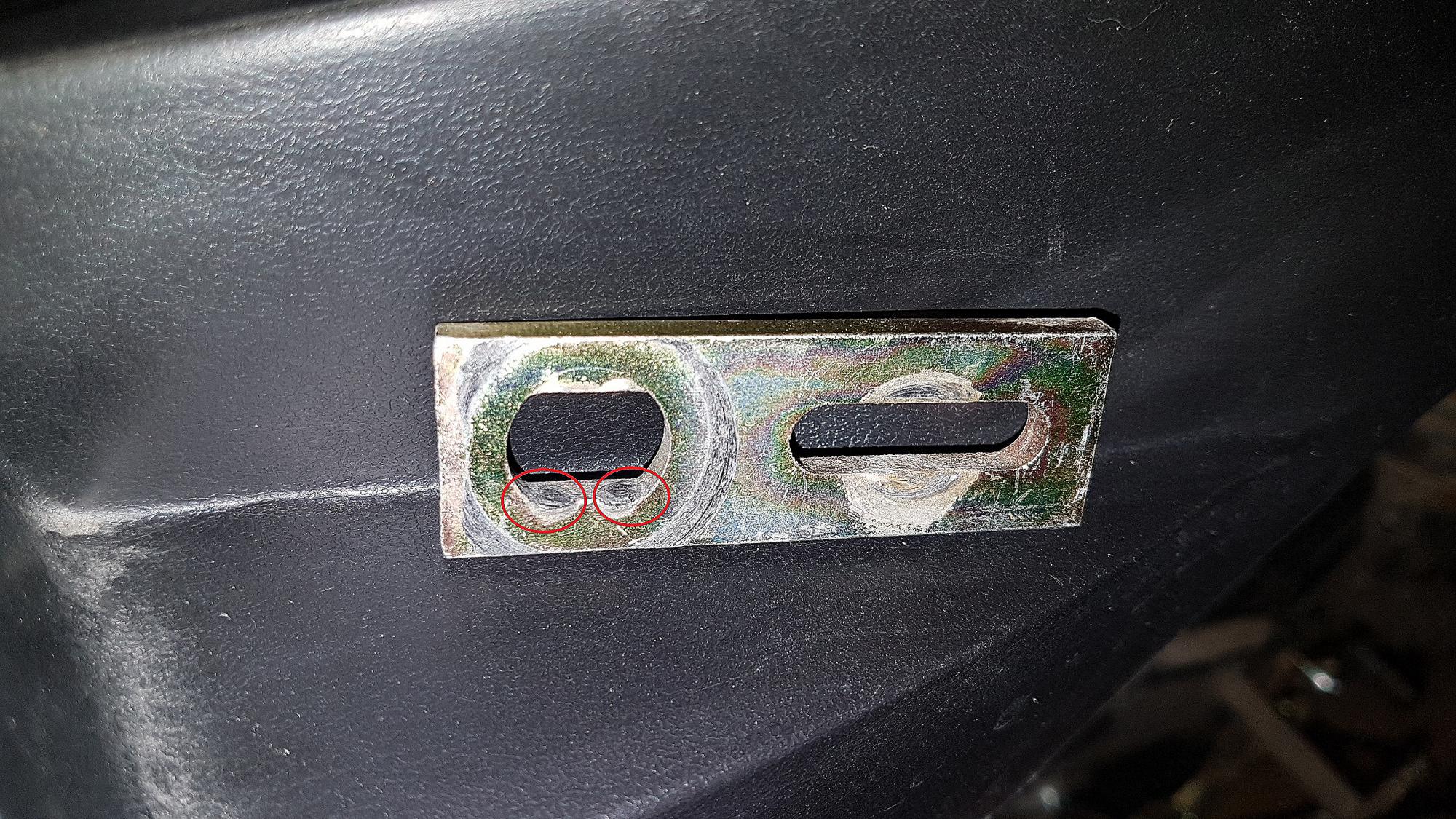

[user]tmiaer[/user], Нет, не поможет. Длина усилка не сопоставима с размером рычага (радусом колеса) помноженному на линейную скорость и массу вела с водителем. Момент просто бешенный
Добавлено 06 Фев. 2019 в 04:42

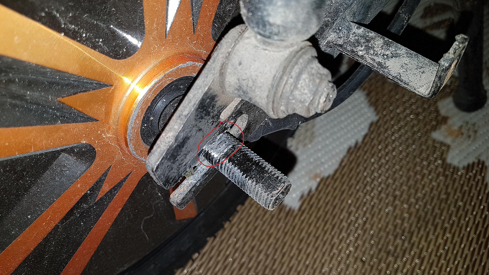

Вот так выглядит исходная конструкция. Вернее тут уже с новым колесом шел усилитель 5мм толщиной.
На старом МК менее мощном и без EBS, усилок был 4мм, и ничего не откручивалось и не повреждалось
dozZzer

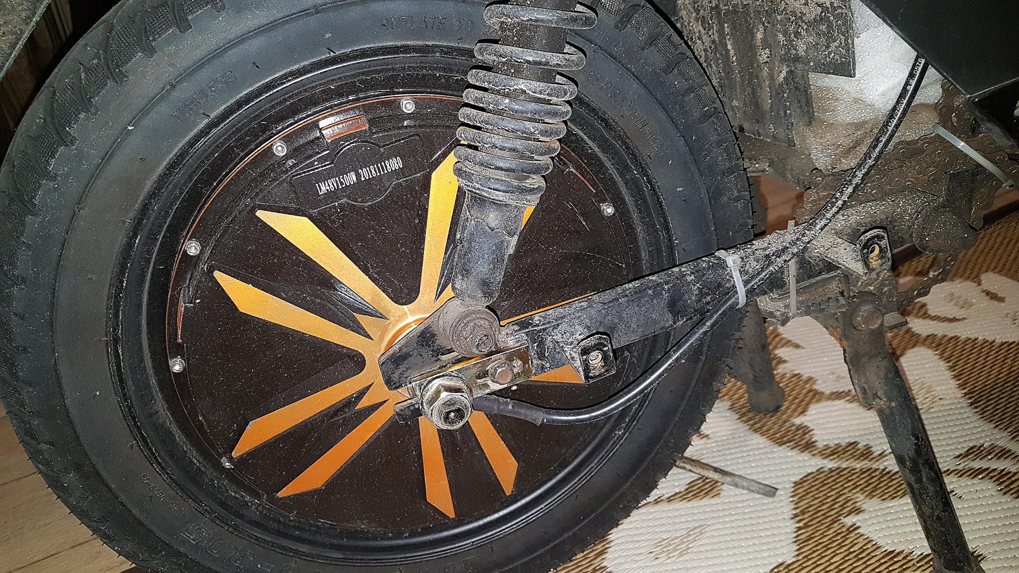

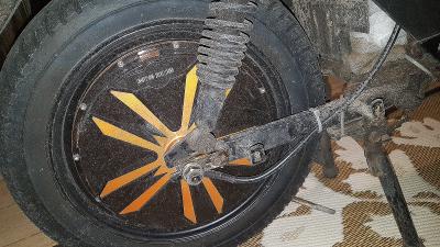

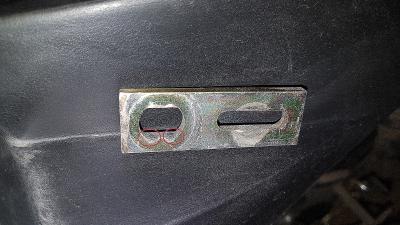

Это то что примерно за месяц езды с EBS стало с осью.
А это с усилком. Особенно сильная выработка по краям. Тут отмечено 2 точки снизу, но такая же картина и сверху

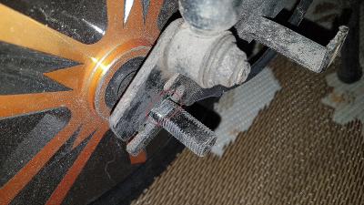

dozZzer

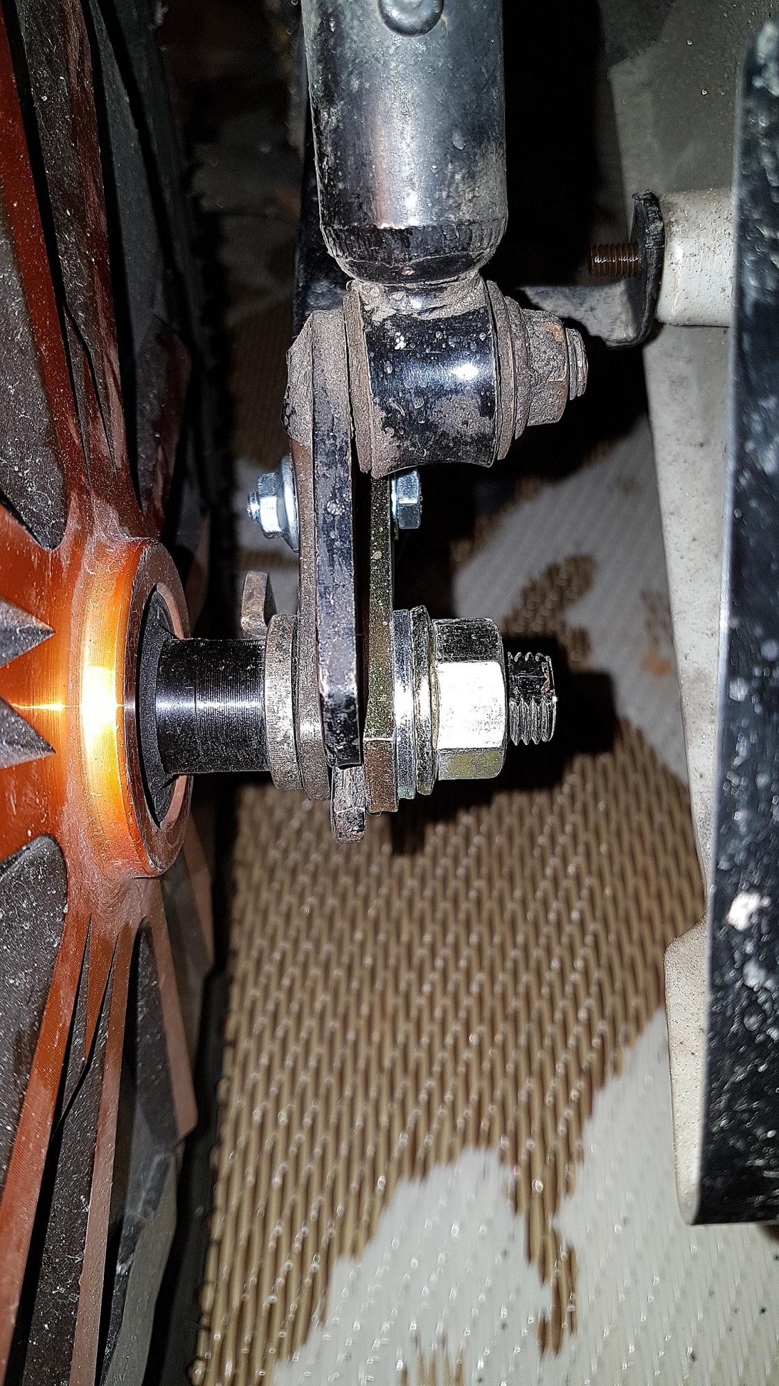

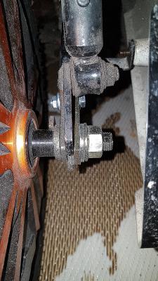

Вполне очевидно, решил сначала побороть люфт. Для этого идеально подошли пластинки от канцелярского ножа (толщина 0.45мм) которые были предварительно укорочены, дабы не повредилась резьба гайки, ибо сталь на ноже гораздо тверже. Их вставил в зазор между осью (сверху пропиленной части, ширина пластинки в аккурат с ней совпала) и усилком. Фотку не сделал, но думаю понятно.
И второе, собственно усилить сами усилки) а именно продублировать с обоих сторон дропов. В качестве доноров выступили 4мм усилки со старого колеса. Расстояние в вилке как раз это позволяло.
Ну и ebs пока отключил. Жду новый контроллер, где интенсивность торможения можно программировать.
Никаких откручиваний уже нет.
Поэтому два усилка в противоположных направлениях. И подлиннее. Либо зажимной.

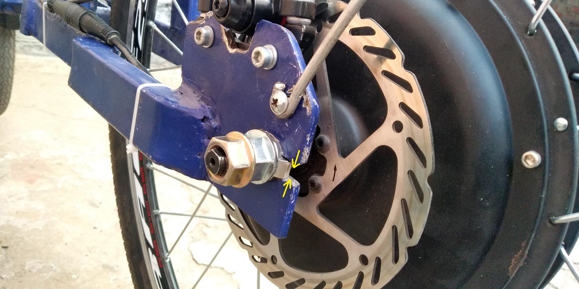

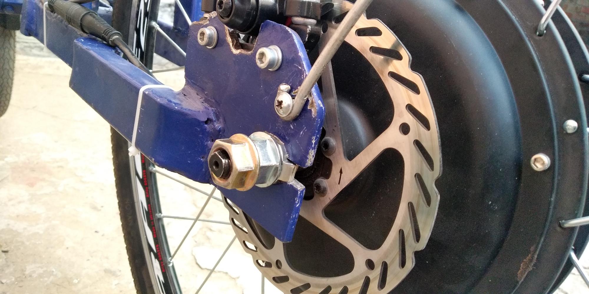

Помогите побороть откручивающиеся гайки. Пробовал контрогаить второй гайкой - не помогло, закручиваю со всей дури.. Дропауты самодельные из стали 9мм.
Откручивается не от вибраций, а от ударных нагрузок газ\тормоз. что посоветуете?
PS Электротормоз настроен с плавным усилием торможения за 3с.

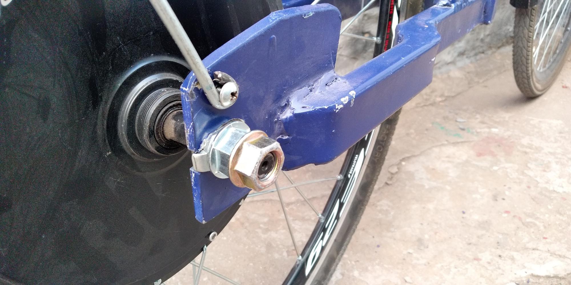

[user]Lahmandej[/user], ничего не сделаешь, если есть хоть ничтожный люфт в дропаутах.
Так что надо раму менять, ставить зажимные дропауты.
Или эту переваривать.  :bn:
Еще можно рекуп отключить.
Но проще, оставить, как есть.  + фиксатор резьбы.  :ah:

Цитата: Lahmandej от 19 Авг. 2020 в 18:58Помогите побороть откручивающиеся гайки
На деть на гайку ключ, и прикрутить ключ к раме.

у вас с правой стороны(фривил) много "пустой" оси тут поставить зажимной усилок тем более к раме легко присобачить можно в вашем случае
Lahmandej
Цитата: илс от 19 Авг. 2020 в 19:01ставить зажимные дропауты.
А где можно найти чертеж, хотя-бы примерный эскиз этого дропаута?
Цитата: sdenis2017 от 19 Авг. 2020 в 19:25поставить зажимной усилок
не понял, что поставить?
Witaliy
Цитата: Lahmandej от 19 Авг. 2020 в 19:42А где можно найти чертеж, хотя-бы примерный эскиз этого дропаута?
А примерно на одной из предыдущих страниц этой темы есть хорошее фото зажимных дропаутов. Эскиз сами нарисуете по своим размерам
[user]Lahmandej[/user], Надо здесь дропы стягивать
Чтобы ось жёстко зажималась самим дропом как пассатижами. Тогда ничего откручиваться не будет.

Микрометром померить,да токарю отдать нарезать резцом. Резьба вала уже на "-"  точный его размер даёте получите гайку которая не отвернётся.

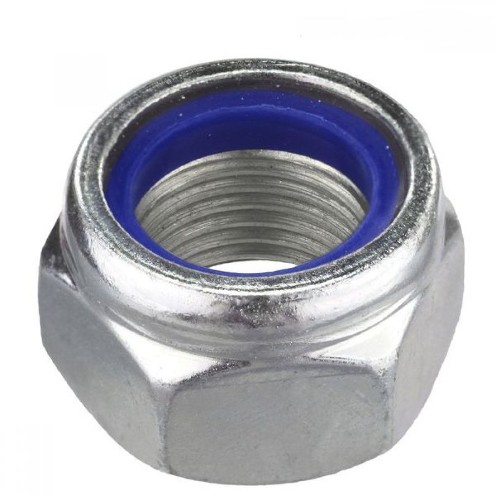

satell
Шайбу-гровер подложить или лайктайт синий против откручиванию на резьбу - одну каплю.
