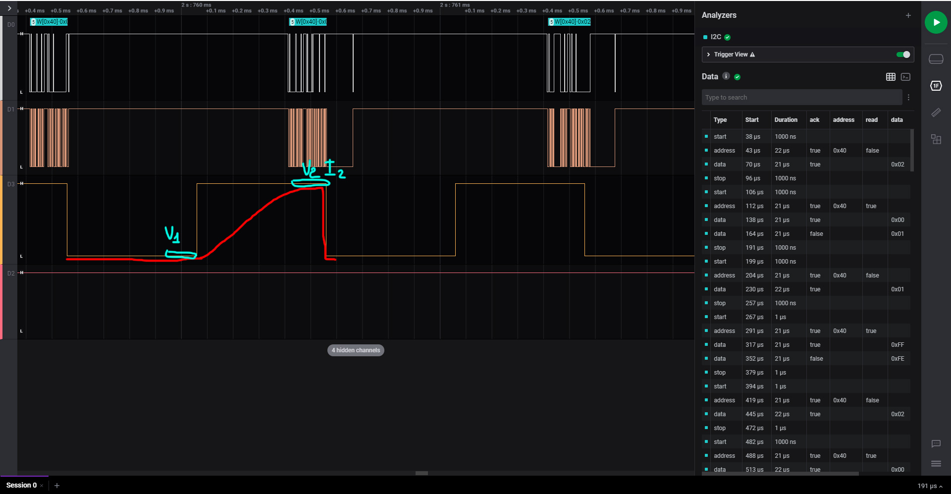

Тогда обращайтесь, я её вдоль и поперек изучил уже. Минимальное измерение по даташиту у ней 140uS, что возможно много для частоты в 1кГц учитывая тот факт что рост силы тока приходится на конец импульса - это я говорю о замере Rимпульсное где замер идет зарядными импульсами. 140uS на измерение напряжения+140uS на измерение силы тока, итог 280uS, а у меня импульс идет 500uS. Проведя последнюю проверку на акб своим методом у меня получилось сопротивление FIAMM Titanium Pro 100Ah около 22мОм, акб за 4 года эксплуатации не снималься ни разу с машины. НЦР 12.5В. На прокруте стартером в 2.2КВт показал по автоосцилографу(мотор тестеру) 8.8В, оч.мало. Визуально присутствовали плешивинки на баретках и пластинах сульфата. Сделав ему дозаряд - 1. десульфатация (дросель выбрасывает иголки на 1кГц) 12часов + 2.добивка 1кГц 19В, после отстоя показал 15мОм. Далее разрядил до касания 12,2В током 3,2А, и опять тож самое прогнал, результат 11мОм. Вот чего я добился от этой микросхемы. Более подробную инфу по  методике замера могу скинуть с примерами лог.анализатора, если интересно. Сейчас обдумываю что лучше применить ОУ+10Бит АЦП МК  где 11uS или же оставить Ina226 со 140uS. Ну и реализовать ваш метод измерения с нагрузочным резистором в 10Ом и прощупать его Ina226.

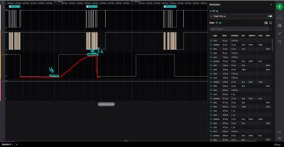

makks71
neid_nnov, INA226 вполне подходящий инструмент. Только не совсем понятно как Вы замеряете ток и напряжение. В смысле сигнал импульсный, в каких точках импульса происходит отсчет? Есть ли какая-то синхронизация импульсов? Тестовый сигнал 1 кГц подается с некоего генератора (буфера) на аккум через кондесатор?
neid

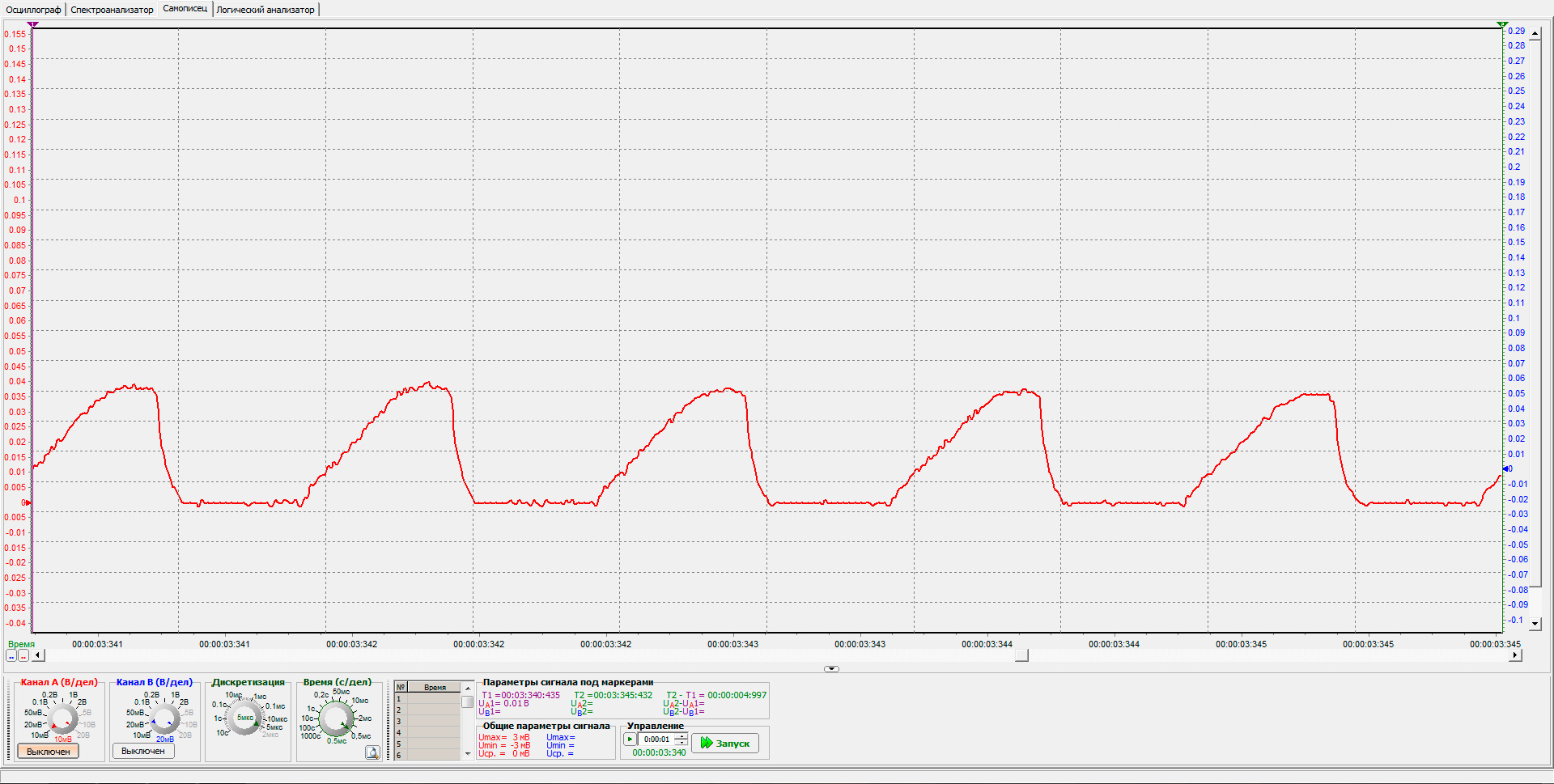

Что касаемо точек измерения в импульсе провел измерения падения напряжения на шунте 3,75мОм, осциллограмма снятая автоосцилографом Disco2(заточен под другие задачи но можно еще посмотреть на 1кГц)
Вторая картинка с логического анализатора, где 3-й график это ШИМ сигнал 1кГц с заполнением в 50%, а 1-й - SDA, 2-й - SCL Ina226, частота обмена данными 400кГц. Так вот на этой картинке я отобразил как измеряю V2 и I2. Делаю это поочередно - измерение напряжения на одном импульсе на другом ток, и так 200 раз. Получается по 100 измерений того и другого. Почему? т.к. не успеваю сделать два замера в нужной области, настройки INA 226 минимальны - 1 измерение по 140 микросекунд напряжение и 140 микросекунд ток, длительность импульса 500 микросекунд. Это все что может дать INA226, конечно не впечатляет если Atmega328 может делать за 11 микросекунд но увы 10 бит! Потом делю на кол-во измерений(100) напряжение и ток. Считается по формуле (V2-НРЦ)/I2. НРЦ измеряю непосредственно перед подачей импульсов. Синхронизация с ШИМом посредством Таймера1 в Atmege328P, сдвигаю начало измерения на сколько это возможно чтобы оно несло полезную инфу. Пишу в Студии7 а не АрдуиноИДЕ.
Вопрос может стоит измерять V1 в той точке где указал на рисунке перед импульсом, результат так же поделить на сумму измерений и подставить в формулу вместо НРЦ?
