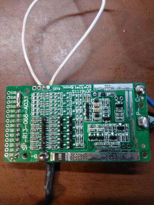

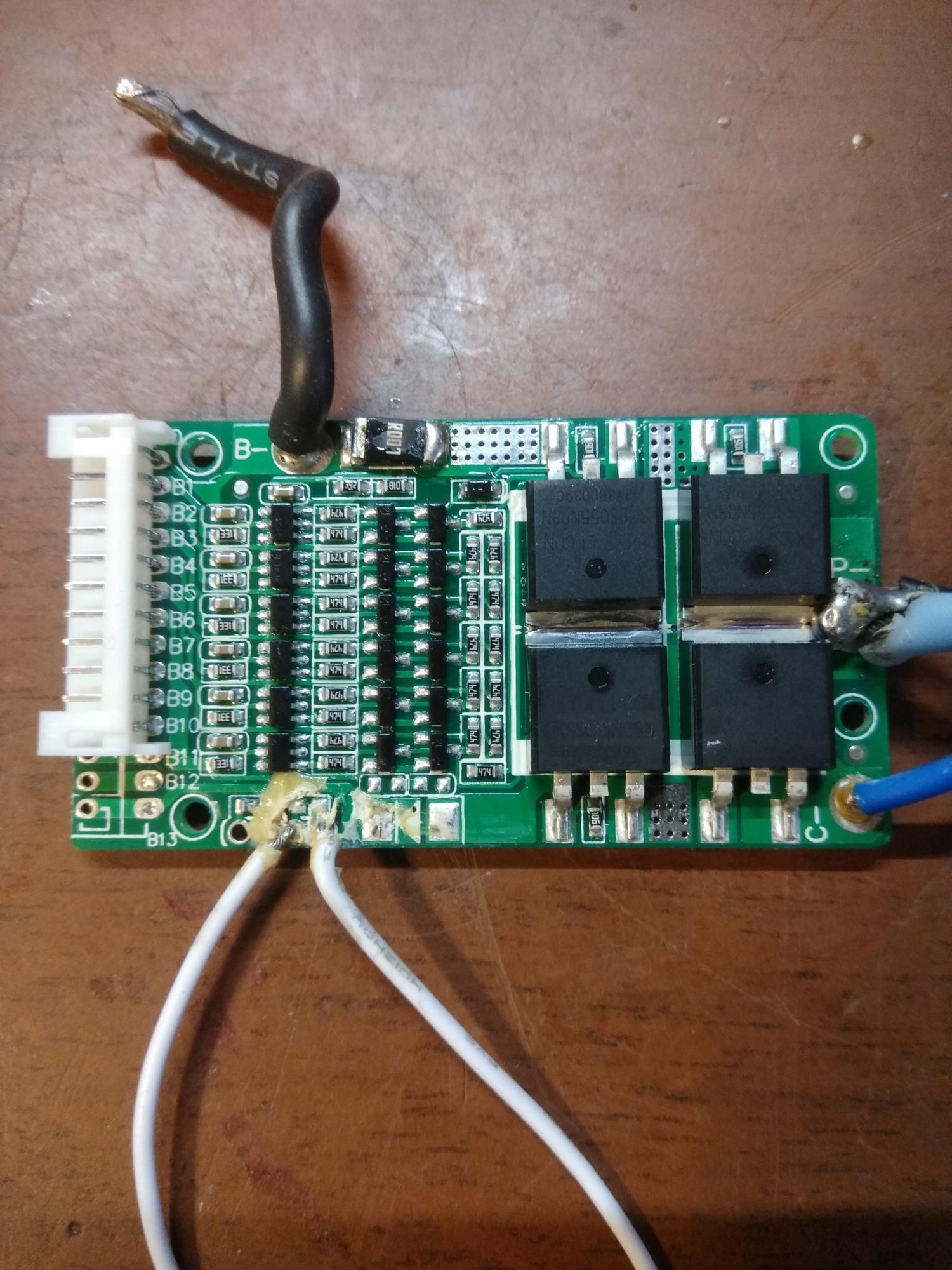

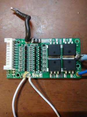

Приключилась проблема с бмс. Бмска стояла в аккуме и нормально работала, снял чтоб поставить на другой аккум и засада... при замыкании проводов свитч 42в. ,при размыкании 36в. не пойму почему :bw: Снимал-ставил все как положенно.

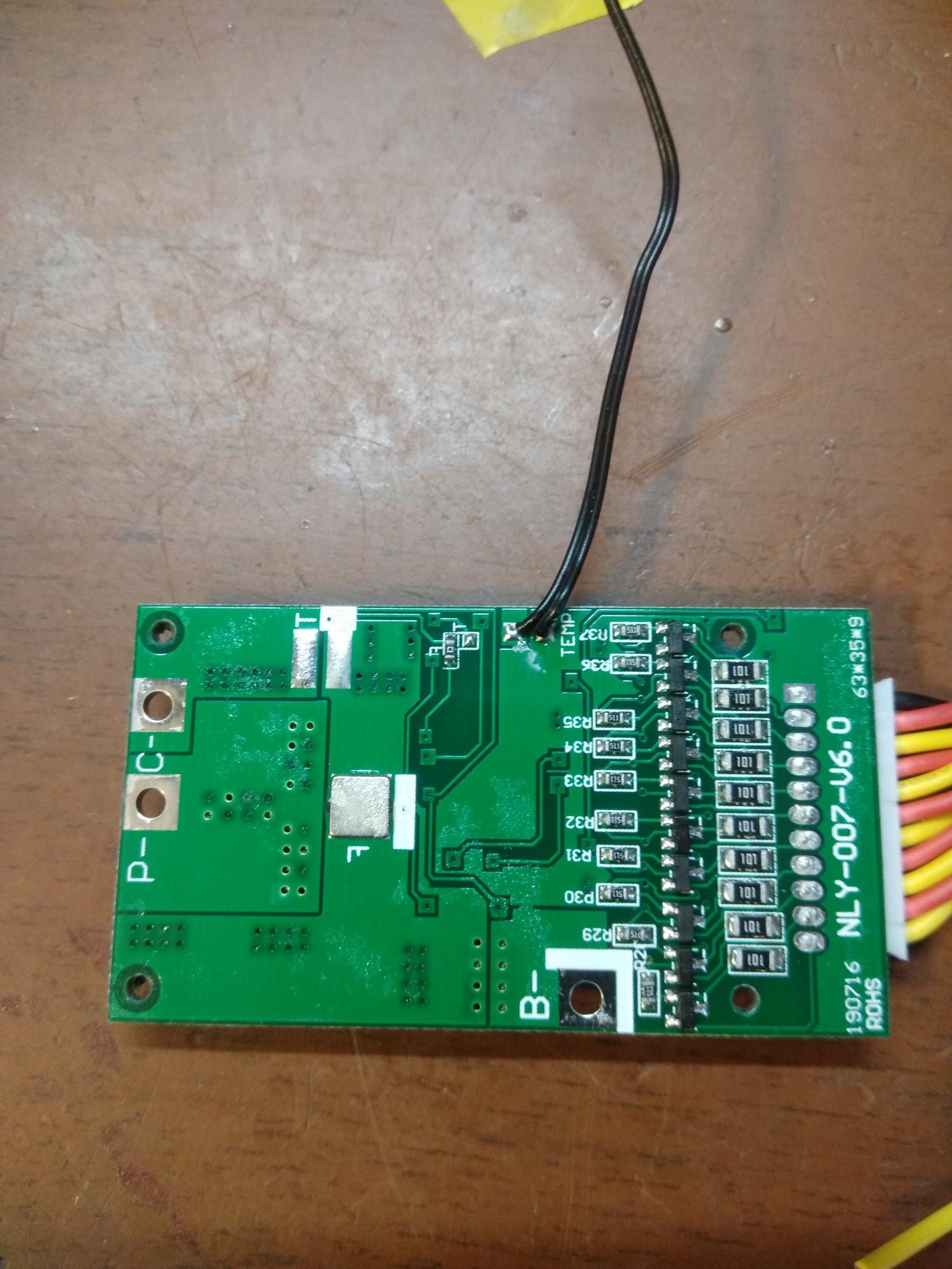

как вариант есть бмс с термодатчиком. Вроде как читал что можно от него последовательно сделать выключатель. Ну тут проблема получается в кнопке, я так понимаю это будет выключаться когда кнопка замкнута? это неудобно...

Маловероятно,что микросхема будет нормально так работать.
ДШ тут- https://www.dianyuan.com/upload/community/2016/12/21/1482306174-71332.pdf

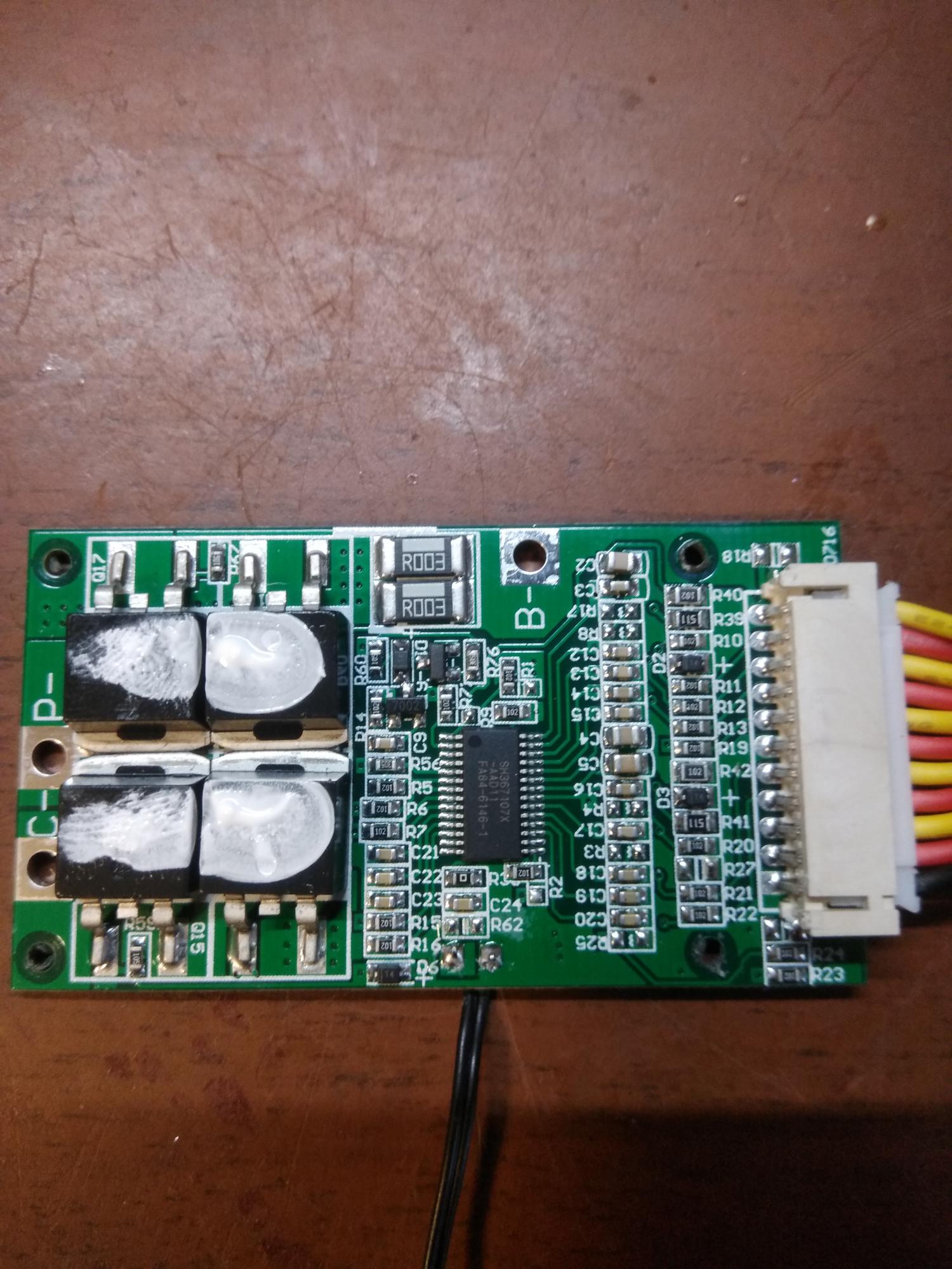

тогда как приделать к ней нормальный не силовой выключатель? если скажем просто отключать питание микрухи?
k1rra
Закрывать мосфеты и дело с концом.
Балансировка будет работать (скорее всего) независимо.
