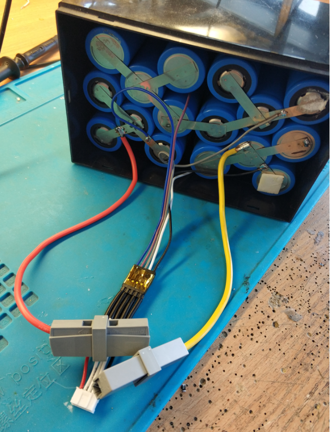

Всем привет! Сделал BMS с балансом. Баланс работает, а защита от перезаряда нет.
Решил посмотреть как работают другие платы, серийные, купленные ранее.
Подключаю сборку, подаю питание от рег. блока.
Поднимаю напряжение, а платы не срабатывают!
На ячейках более 15В, ток заряда 20А!
На затворах транзисторов как было напряжение, так и остается.
Что за нах?
Вот платы, которые испытывал.
Ячейки железо-фосфат 4S4P.
4итатель
т.е. вы подключаете 3 ячейки (минусовая вторая и третья по четырём проводам) и вместо четвёртой (плюсовой) регулируемый блок?

Цитата: Synk от 10 Фев. 2020 в 13:104P.
4Р - это не имеет значения и вы это не поняли.
Эти все ваши несколько БМС (по умолчанию) могут быть неисправны. А чтобы можно было проверить не доводя до нештатных значений зарядного(и разрядного) напряжения, можно было включить 3 ячейки, а вместо четвёртой регулируемый, так вы поняли бы отключается БМС или нет.

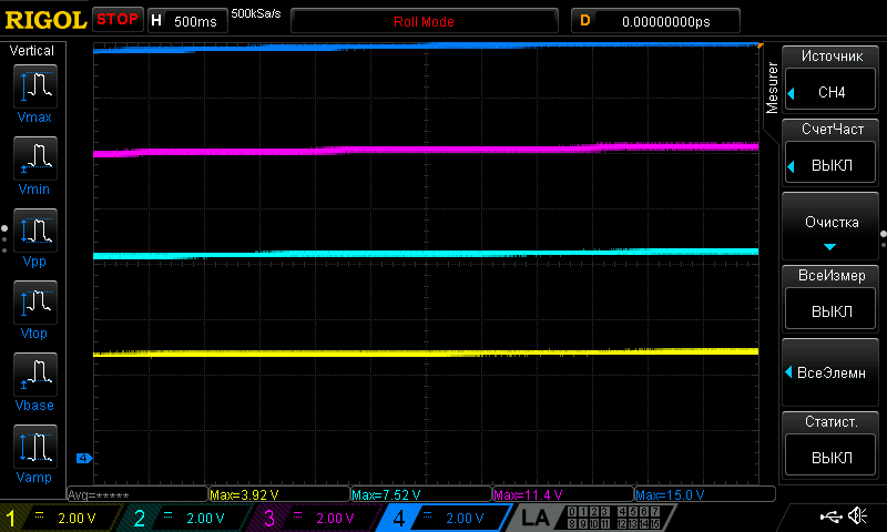

Synk
Я просто контролирую напряжение на каждой банке отдельно.
Сейчас еще посмотрю, что на входах компаратора в этом случае.
Тут напряжения сняты с балансировочных проводов.
