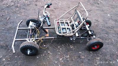

[user]Артём136[/user], сколько вольт? В европе (Германия например) закон ограничивает мощность электровелосипедов до 250вт, причем этот двигатель работает только с системой PAS, тоесть помогает легче крутить педали. И на этом все! Без педалей что бы ездить нужна хорошая батарея, ну разве что тебя устроит дальность хода 5 км тогда норм
В детском карте я использовал колекторник 24В250вт. Детском! Даже при том что расчитано передаточное число на малую скорость, двигателю очень тяжело без педалей. Хочешь 250В использовать? Используй, но даже при редукторном на 36В от педалей не стоит отказываться. Но это будет трехколесный велик для бабушки, но не трайк

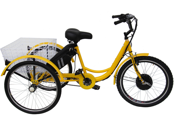

Для примера, что продают. Это самый дешевый
Трёхколёсный электровелосипед Вольта  Хобби - практичный и удобный транспорт,  предназначенный  для всех, кому важна устойчивость транспортного средства,  возможность  безопасно  передвигаться  и маневрировать на небольшой скорости.
Описание
Вольта Хобби – компактный трёхколёсный электровелосипед  для  взрослых, чаще всего приобретаемый  пожилыми людьми, женщинами,  а также людьми,  имеющими проблемы с координацией движений или болезни ног. Широкое, комфортное сиденье с регулировками по высоте и наклону, позволяет удобно  разместиться  людям  разной  комплекции  с ростом  от 160 до 180 см.
Для того, чтобы повысить устойчивость,  центр тяжести этой модели  находится ниже, чем у большинства трёхколёсных электровелосипедов и используются колёса среднего диаметра – 24 дюйма.  У электровелосипеда прочная рама,  изготовленная  из стали. Компактные размеры  позволяют  электровелосипеду  заезжать  в  двери шириной 80 см. Таким образом,   при необходимости, его можно хранить в квартире.
Аккумуляторная батарея, позволяет проезжать на одной зарядке до 20 км без вращения педалей. Если электроприводу помогать педалями, расстояние пробега можно увеличить до 30 – 40 км. Если такой дальности пробега или максимальной скорости 25 км/час недостаточно, мы предлагаем другие модификации Вольта Хобби с увеличенной максимальной скоростью и расстоянием пробега, в том числе с литий ионными аккумуляторными батареями.
Предлагаемая модификация  оборудована редукторным мотор колесом с номинальной  мощностью 350 ватт.  Благодаря небольшому диаметру колёс  – 24 дюйма  и значительной  максимальной мощности мотор колеса:  750 ватт, электровелосипед  уверенно заезжает на пологие подъёмы без педалей. Для заезда на крутые подъёмы, понадобится небольшая помощь педалями. Электровелосипед развивает скорость до 25 км/час.  Этого  достаточно для безопасного  движения и хорошей устойчивости.
Багажная  корзина  сзади, позволяет перевозить небольшие грузы – будь то продукты из магазина  или  урожай с дачи.  Вольта  Хобби –  практичный и  комфортный 3-х колёсный  электровелосипед  по доступной цене, повышающий мобильность и сводящий к нулю расходы на общественный транспорт.
