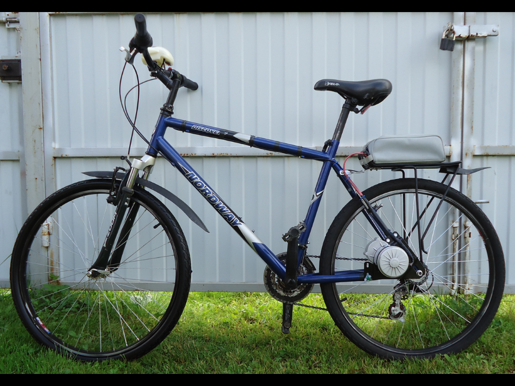

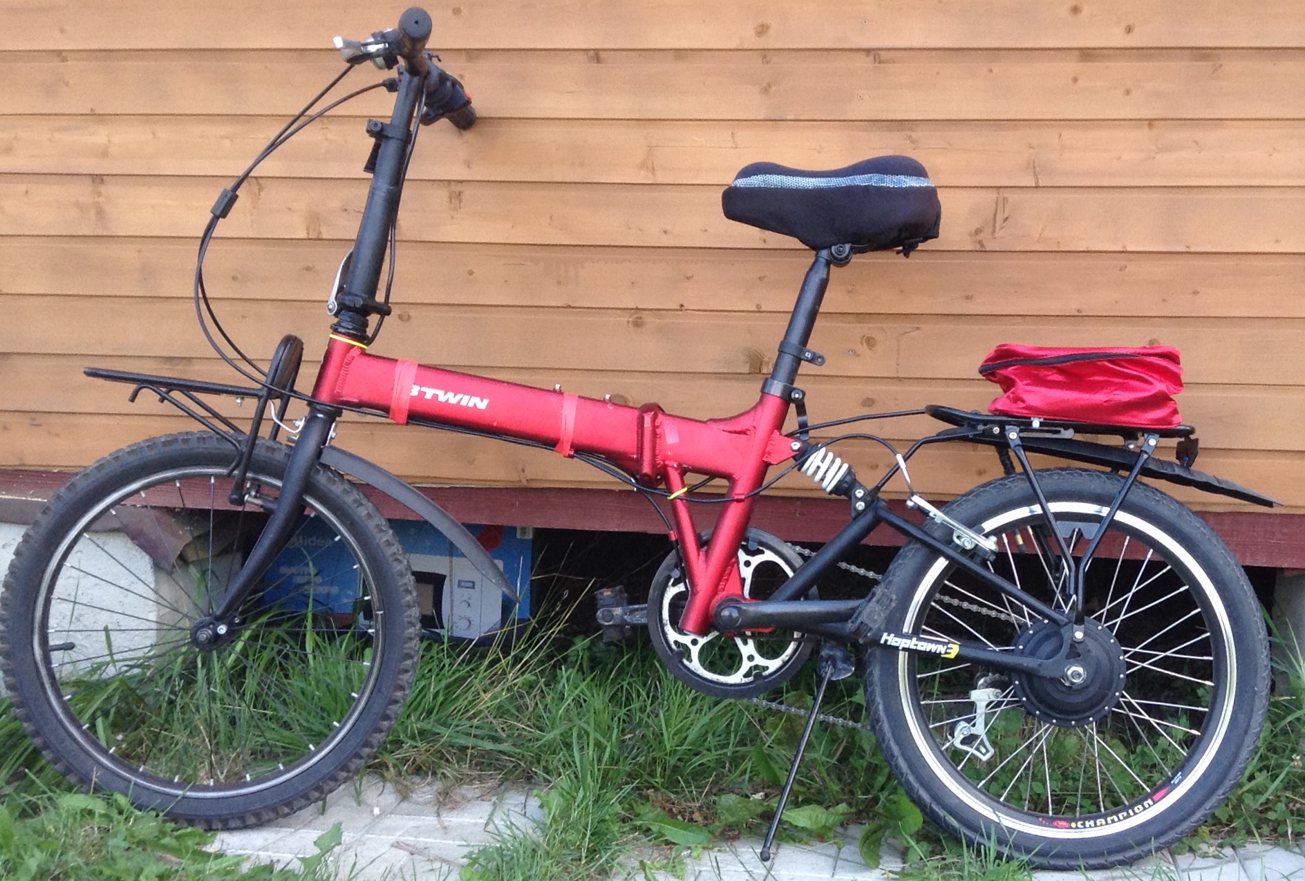

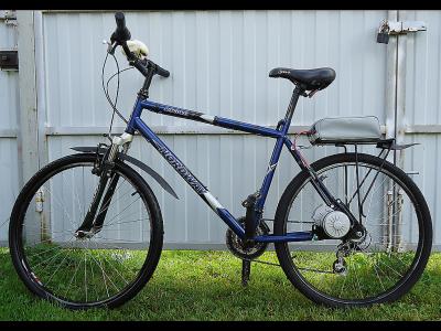

Первый велосипед для таких же целей я собрал на 26". - 250 ватт. Передний амортизатор.
А вот второй - складной с задним амортизатором 350 ватт 20"
И понял разницу - 20"  для меня в разы удобнее в условиях города. С учётом, конечно, эл. Привода.

На 250/26 я завершил  эксплуатацию с контроллером 500 ватт.
Скорость в городе не так важна как  разгон с места. На 20" и 350 Вт - естественно лучше.
Из "+"  вес и размеры меньше, очень важно, что ЦТ значительно ниже, - лучше управляемость.
Про то, что 250 ватт это мало, Вам любой на этом форуме подтвердит.
Совершенно точно, что скорее рано, чем поздно захочется помощнее и не из за скорости.
Продать же самодельный эл вел возможно будет только на з ч и то по бросовой цене.
Вот мои эксперименты на эту тему:
