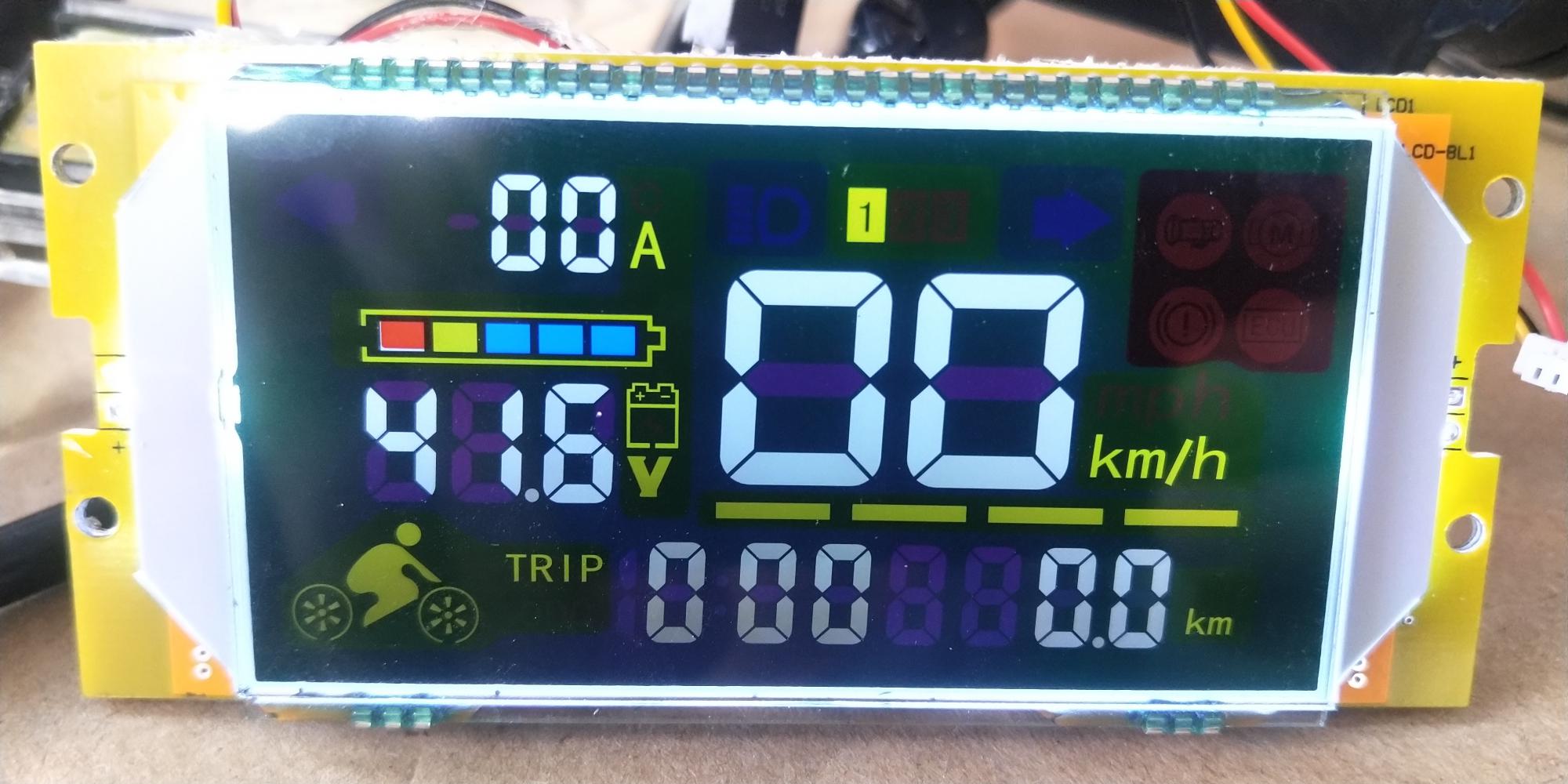

Доброго времени всем, купил самокат на запчасти, очень немного б/у, весь в пломбах,но после встречи с бордюром, передняя вилка сломана. Самокат включается,МК щелкает, тормоз работает, но на газ не реагирует :bn: на экране ошибки не горят.  После переустановки на другой самокат выяснилось что МК исправен, контроллер тоже, провод в руле цел, курки переустанавливал , не помогло :bn: вопрос, это можно вылечить или выкинуть и забыть? :bw:
inwin
[user]Андрей1111[/user], бк пробовали подключать к исправному самокату?
Sonar

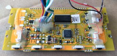

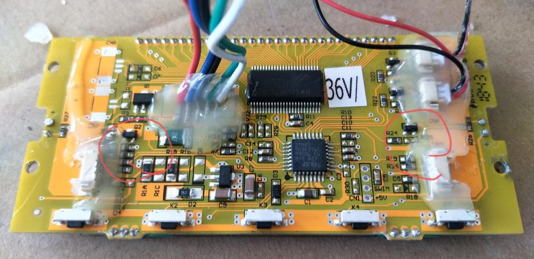

[user]Андрей1111[/user], что значит переустанавливали курки? Вы их меняли местами? Если на тормоз реагирует, значит обмен данными работает а значит плата с дисплеем обязана реагировать на курок газа. Маловероятно, но возможна микротрещина smd элемента в цепи измерения напряжения с курка газа.

Приветствую всех форумчан! Помогите найти неисправность на самокате kugoo s2 после серьёзного падения. После падения перестал ехать, совсем. Звуки, щелчки ит.п. отсутствуют. Внешних повреждений нет кроме разбитого стекла фары (сама фара светит).
Постоянно горит ошибка (М) а при нажатии на курок акселератора загорается (!).
Курок тормоза работает (колесо слегка тормозит). Побывал менять местами разъёмы курков, эффекта нет.
Прозвонил провода от головы до контролера и от контролера до колеса. Тонкий зелёный от контролера в колесо при шатании разъёма немного не контачит.
Прозвонил транзисторы на радиаторе, пробитых нет. Как прозвонить датчики хола в колесе не знаю.
Визуально все платы, пайка проводов и детали целы. Внутренности МК целы.
Подскажите где искать неисправность?
Анатолий22121982
Помогите определить проблему после падения. Пока держешь кнопку вкл самокат включается , но дисплей не загарается,отпускаеш сразу выключается. Бортовик китайская плата с куги. Подключал исправный бортовик,всё норм.
