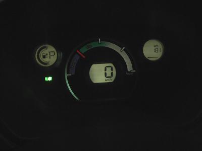

Да, но самом деле он довольно бестолковый. Прогрев можно включить только если машина на зарядке. Заряд батареи показывает символом батарейки состоящим из 3х сегментов, так что мало  что понятно.

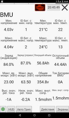

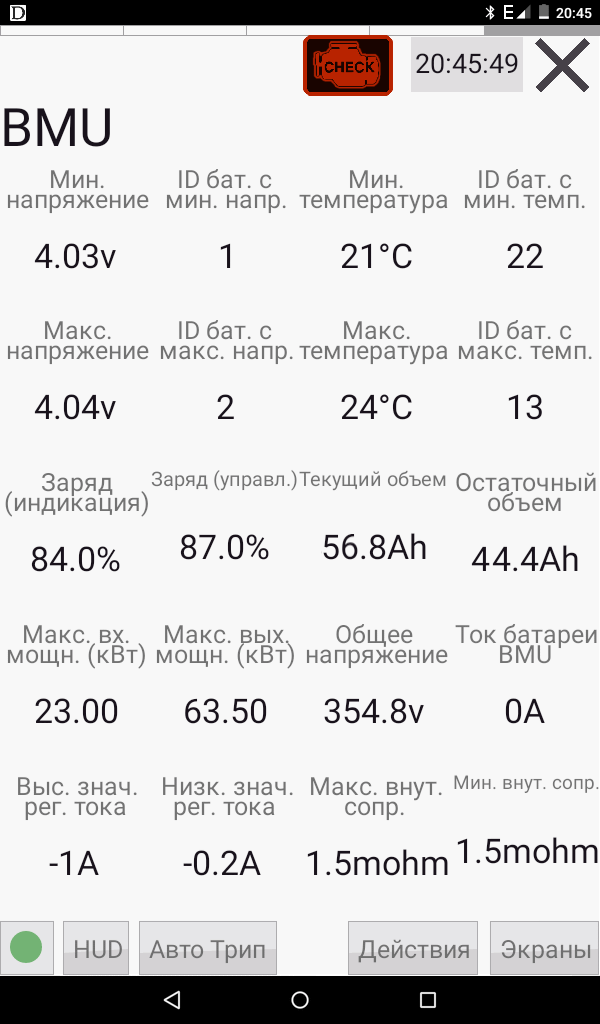

Как-то тут тихо, господа. Включайте вентиляторы - щас накидаю.
У меня получилось собрать живой вполне себе кан-мост https://www.youtube.com/watch?v=8KV6SuI31YE
И убеждать машину, что ей жить еще сколько угодно километров. На чадемо тоже проблем нет. Осталось фактическую емкость увеличить. Схема, прошивка - в ссылках на странице видоса. Бесплатно без смс и регистрации.
И я не один. На AEVA и myimiev чел отрепортил успешный реверс-инжинеринг прошивки - там будет, похоже, коммерческое решение, как минимум емкость крутить будет можно.
Так что выбор есть. Он не может не есть.

Добавлено 13 Июн 2022 в 21:35
Каким образом получили текущую ёмкость больше стандартной 48Ач?
