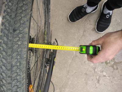

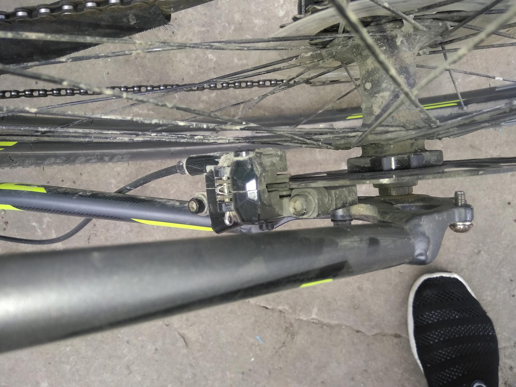

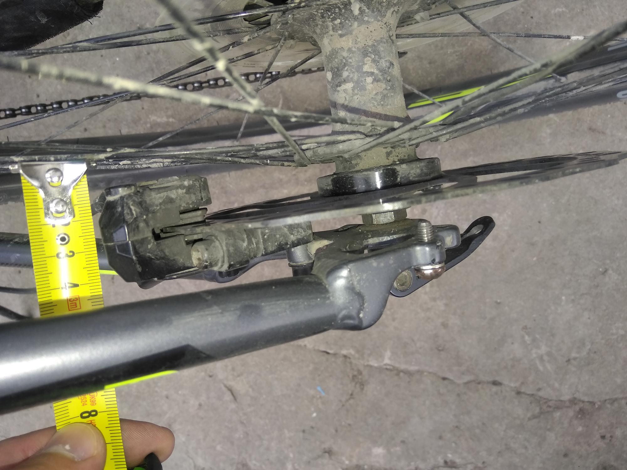

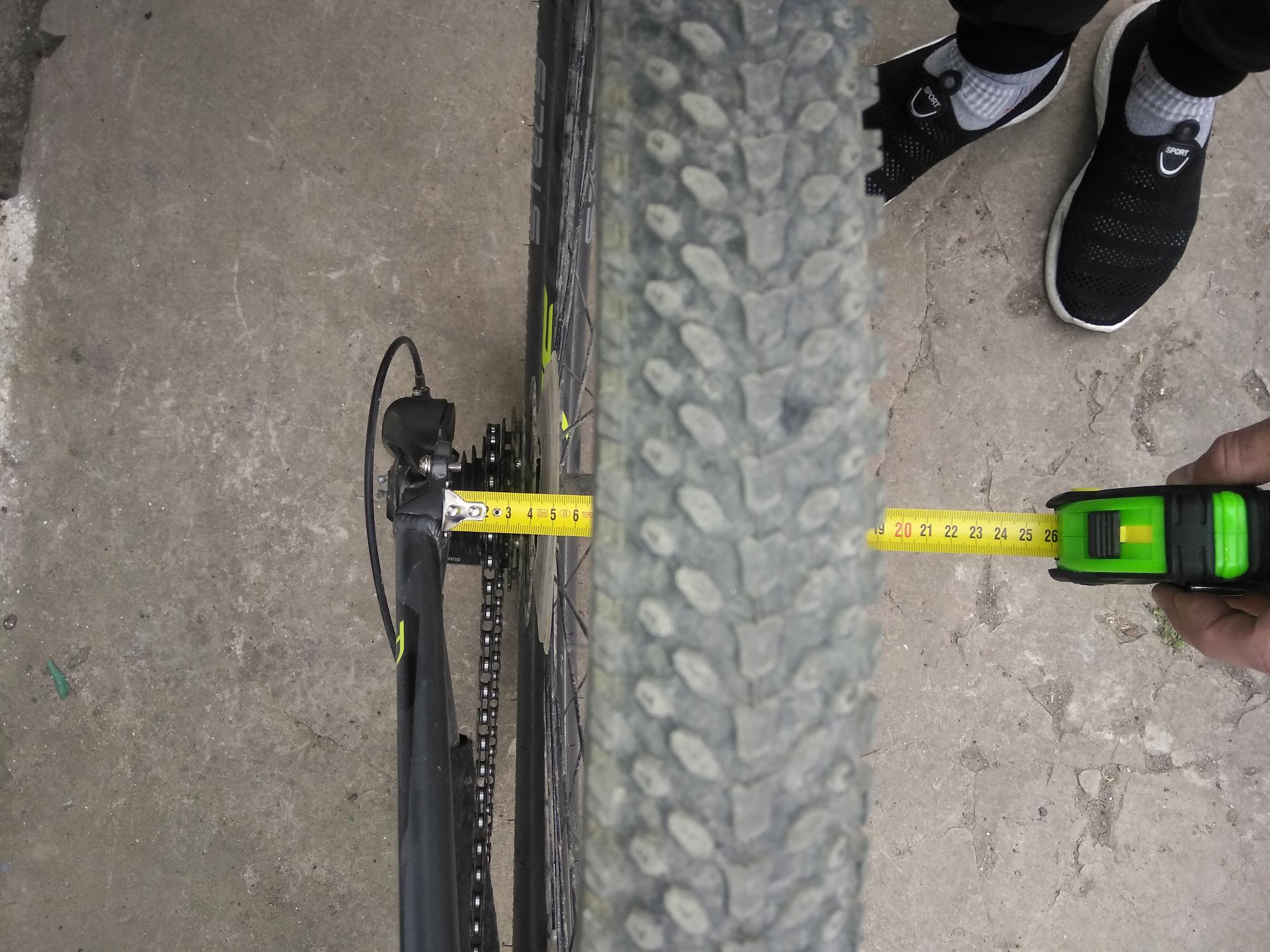

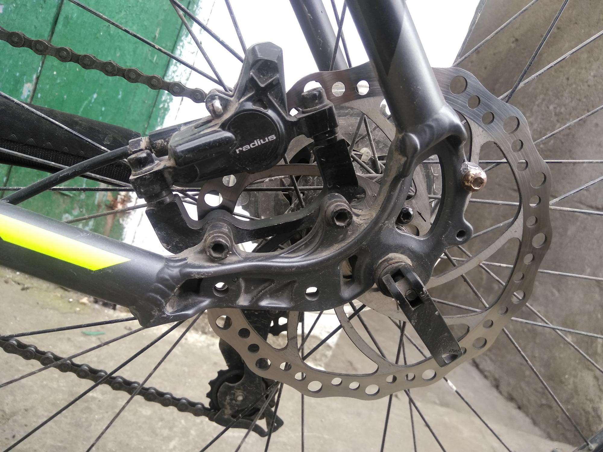

Планирую заказать заднее редукторное мотор колесо, но есть сомнения что оно может упереться в тормозной калипер. Может кто ставил на stels 930d 29", или только примерять?
Длина самого узкого отрезка между калипером и спицой меньше половины сантиметра. Ротор 180.
И расстояние между дропаутами у меня 140, а в описании к моторам вроде как везде 130
serg79
шайб добавишь и будет 140мм
newsky526
Цитата: grandm1lky от 27 Апр. 2020 в 20:29Планирую заказать заднее редукторное мотор колесо, но есть сомнения что оно может упереться в тормозной калипер
Со 180-м ротором, любой редукторник должен влезть,в крайнем случае заменить диск на 203 с адаптером под калипер. Но думаю и так подойдёт.
