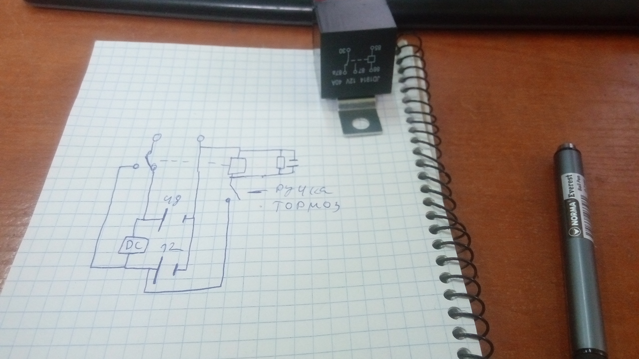

не хочу плодить темы, поэтому пишу здесь. есть вел с мотором 350вт. 36в.
и две батареи. одна лифер 48в 7,5А\ч,другая липо 12в 23А/ч.
и между ними дс\дс преобразователь на много ватт.минусы вместе.
проблема в том, что не работает рекуперативное торможение при работе от 48в.
нужно переключать контроллер к низковольтной батарее на время торможения. поставить реле,которое будет питаться через кнопку в ручке тормоза?
но блин,контроллеру и бмскам в батареях вряд-ли понравится такой режим работы. как их защитить?
[user]makiz90[/user], оч. мудреная схема. Мучаете себя, как при царском режиме.  ;-D
Если рекуп не работает от 48В, а напр. от 36 работает, то надо контроллер менять. Контроллер на 350Вт стоит копейки.
Коммутация при торможении - это плохая идея. Вообще, контроллеры не любят коммутации силовых выводов,при движении...могут бахнуть.  ;-)
makiz90
нет у меня и этих копеек. по хорошему надо велосипед уже менять)
конденсатор,диод,варистор на контроллер и батареи?
Это для защиты контроллера (реле?) при коммутации силовых входов?
Не знаю...сложная тема. Я бы забил на...рекуперацию. От 250Вт она копеечная, смысла нет, связываться.
Да и что у вас за мотор? ДД не делают на 250ВТ, только для самокатов...
