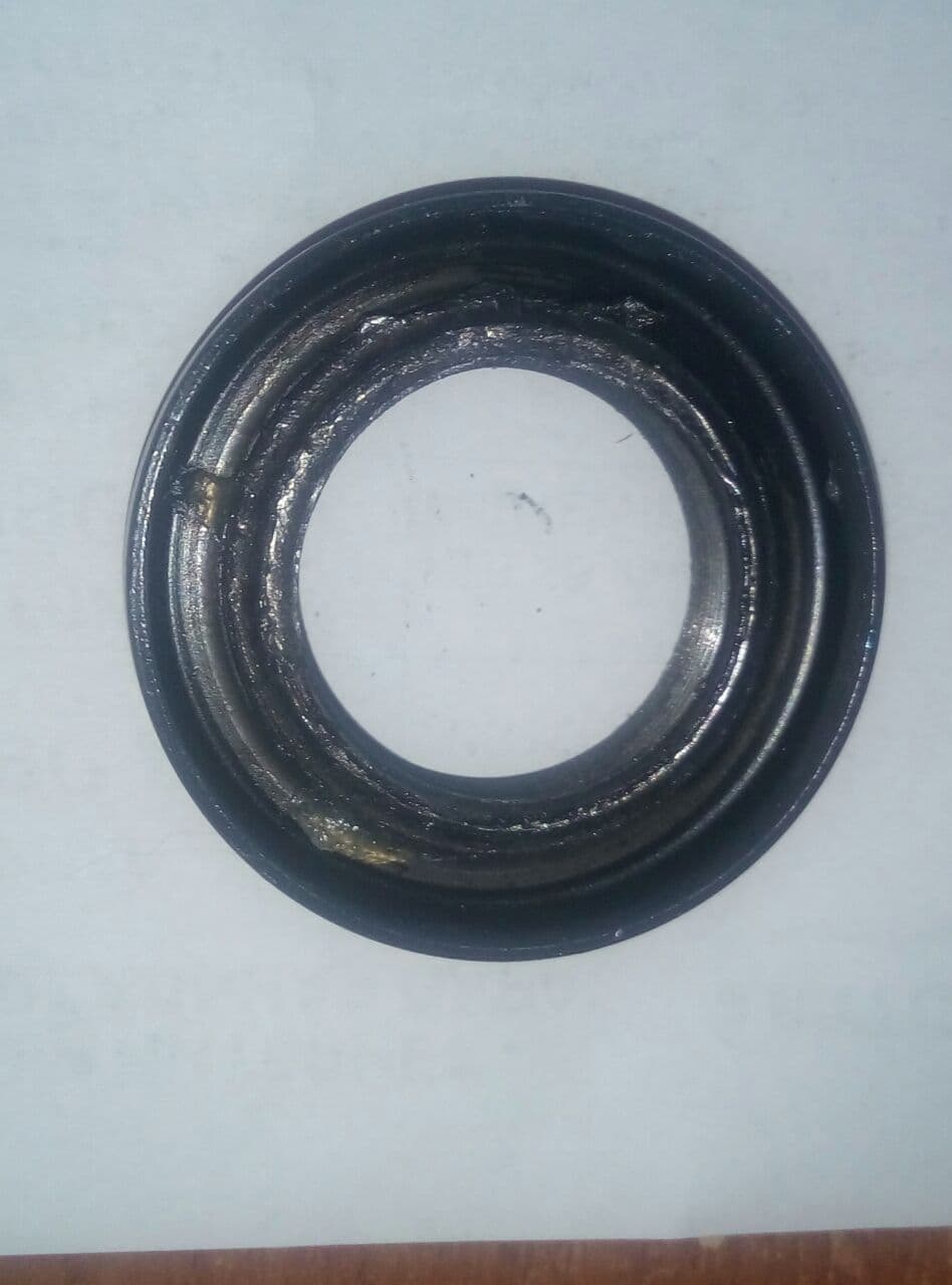

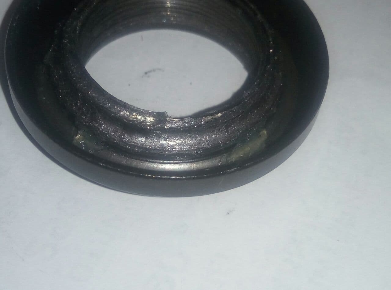

Собственно так выглядел подшипник после разбора. Люфтить начинало постепенно,  все больше разбивая все внутри. грешу на то, что не до конца закрутили гайки на заводе, потому как о похожих ситуациях не слышал.
Замена только подшипника не помогла, остались вырыботки на местах где крутились шарики. Люфтит, сколько продержится не знаю.
К слову пробег 600 км, но с частыми прыжками, даже на неровности более 1 см прыгаю , считаю, что так втулке наименьший вред будет, жива до сих пор, полировал шток, смазывал силиконовой смазкой, напугали что литол пластик разъедает( от чего у некоторых может она и ломается)
Не теряю надежду купить интересующие детали отдельно, не меняя всё.

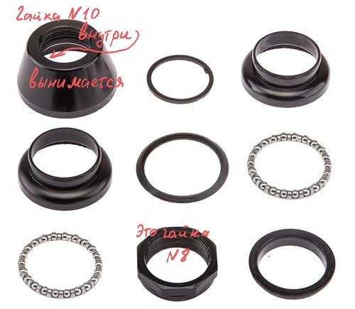

Помогите найти в продаже детали под номерами 4, 6, 8. Желательно ещё 2.  Может похожее от чего есть
Night Fury
ssilk
Подойдет только вторая. Да и в веломагазинах они дешевле в 2-3 раза.
Вот эта https://kingbike.ru/zapchasti/upravlenie/rulevie-kolonki/2494-rulevaya-kolonka-kenli-kl-b206-dlya-rezbovogo-shtoka-1-18-chernaya например, точная копия той, что на самокате, за исключением одной детали на верхней гайке. Но ее можно и от самоката оставить, или вообще использовать только чашки.

[user]lalaland[/user], https://www.ozon.ru/product/detali-rulevoy-kolonki-fp-h803a-1-1-8-rezbovoy-chernaya-170102-171314197/  эта точно подходит. Я покупал. Отличается упорная гайка верхнего подшипника, которая под номером 8. Она подходит, но не закрывает подшипник от пыли. Тут для этого защитный колпак. Он надевается поверх контрящей гайки
Night Fury
Цитата: lalaland от 17 Июль 2021 в 11:18Правильно понимаю что все отлично подойдет, кроме верхней контрящей гайки?
Верхняя тоже подойдет. Это у неё пластиковое стопорное кольцо сверху. Но его наверное лучше удалить, чтоб не съедало место для надевания рулевой трубы.
Но может и сама гайка чуть выше чем у куго

[user]Night Fury[/user], понял, спасибо за подробную инфу. В приципе, нашёл в наличие местном магазине KL-B206, дешевле почти в два раза, кстати именно эта гайка отличающаяся пострадала внешне больше всего. Я так понимаю, отлетевший шарик создал углубление для себя на половине гайки, где не должно быть его вообще..

Цитата: lalaland от 17 Июль 2021 в 11:18уточните пожалуйста, что вы имели ввиду под "вторым" вторую ссылку из ответа выше?
Да, именно вторую ссылку.
Правильно. Верхняя гайка тоже может подойти, если у нее нет буртика сверху.  Под пластиковым кольцом может быть буртик, который не дает гайке закрутиться на длинную трубу, как у нас. Я покупал такую колонку, только не кенли, а неко, она была с буртиком. Я его просто болгаркой сточил и все дела.
Цитата: lalaland от 17 Июль 2021 в 11:18как вы определяете то,  что подойдет, или нет?
По размеру...) У тех чашек, что на моей картинке и по второй ссылке коллеги [user]Night Fury[/user],  посадочный размер 34 мм, то есть они вставляются в трубу с внутренним диаметром 34 мм. А по первой ссылке посадочный размер 45 мм.  Присмотритесь к обеим, там видно радиус где катаются шарики, соответственно, можно представить каким местом они вставляются в трубу.

В общем, я всё поменял кроме верхней гайки, как и говорили, она чуть толще родной, лень было отрезать, сверху неё одета ещё резина, а не пластик.  Также ещё как бонус был пыльник на нижней чашке, в родной такого не было, думается мне плюс. Однако, расскажу почему так долго)
Сходил я взял комплект, и отложил до свободного времени, и разобрав самокат, заметил, что одна чашка подшипники к заводским дефектом. Моему удивлению от моего везения не было предела. Заметно только изнутри, внешне мне всё нравилось, на картинках было хуже...  Тем не менее позже потом сходил заново, и поменял, кому интересно, выпрессовал чашки ударами молотка об плоскую отвертку, стакан не поцарапался, а впрессовывал обратно деревянной частью молотка. Очень сложно законтрить гайки без нужного ключа, понимая это, раньше специально не разбирал этот узел....но китайская сборка подвела. Фотки старой чашки, кстати, по моему феноменальному везению, в комплекте с браком оказалась именно она)

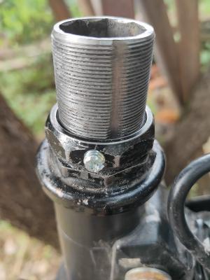

NexVik
Цитата: lalaland от 07 Авг. 2021 в 04:52Очень сложно законтрить гайки без нужного ключа, понимая это, раньше специально не разбирал этот узел....но китайская сборка подвела.
их не законтрить!
Там между ними идет кольцо с внутренним усиком, оно как раз и является контровым, но только в паре с канавкой на трубе.
Канавку китайцы не делают!
Можно сделать самому болгаркой или бормашинкой. Но и это не всегда помогает, если усик стерся.
У меня на 2 из 4 самокатах в итоге просверлена и нарезана резьба в толстой гайке для контры.
lalaland
[user]NexVik[/user], я не специалист, но контровка гайки второй гайки описывался в некоторых учебниках, в том числе, с подкладыванием между ними шайбы, только нужно закрутить их между собой сильней, а без тонкого ключа за первую гайку не зацепится.. вот и не получается, мне кажется
NexVik
ну раз в учебниках, то так тому и быть. Но вот не в нашем случае. Потому там и идет шайба
с выступающим внутрь усиком, чтобы он не давал гайкам расконтриться. Но вот беда, канавку для этого усика не сделали..
