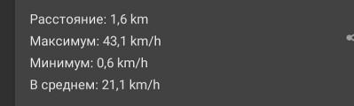

На полностью заряженной выжал 43км/ч по GPS
Пред на 25А остался цел...

Дмитрий87
Цитата: oleg888 от 16 Май 2020 в 21:59
вот такие они, контроллеры по 800руб...
заявлены на 18А, а по факту даже 15 не выдают..
с другой стороны хорошо, не такая сильная нагрузка на батарею будет..
Тут мне кажется просто нагрузки на них не было... Вот если бы затормозить тормозом и дать полный газ, возможно бы и улетел предохранитель, но не факт... С места в гору в лесу заехал свободно... Малость моторы слышно было напряглись, перегрузить их не выходит....
