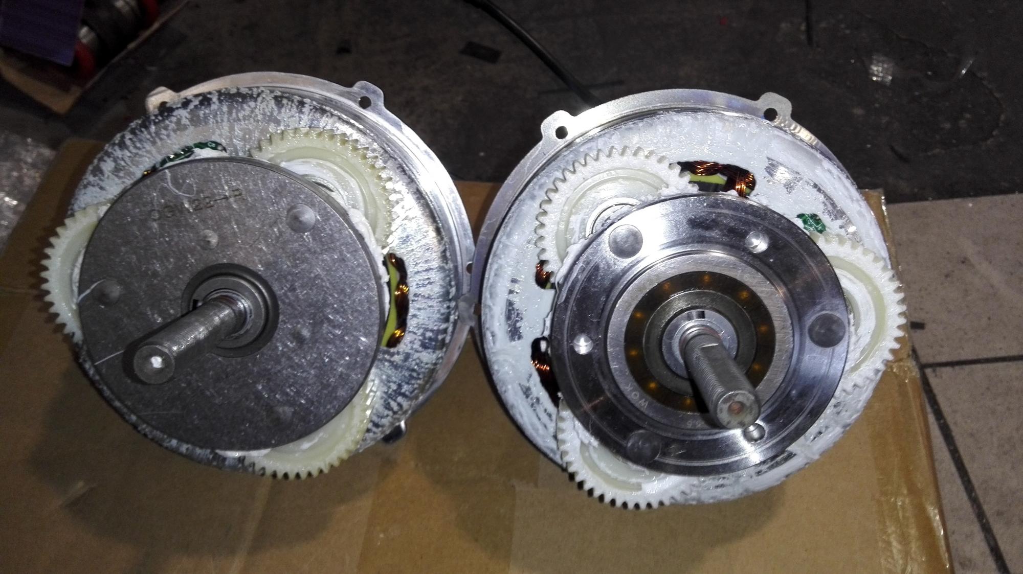

Может кого заинтересует эта инфа. Есть неплохие моторы Shengyi DGW22, номинальная мощность 500вт . Есть две версии : DGW22 SY224826 для колес от 26 и более , развивает 340 об.  на холостом ходу. И вторая : DGW22SY224820 , для маленьких колес, от 20 дюймов. Этот мотор , крутиться на 410 об. Как видно из маркировки, оба на 48 вольт. Шестерни  белые из капрона. Я поездил на медленном и в паре с передним мотором , скорость получалась 35-40 км/ч. Хотелось быстрее, вот и заказал быструю версию. Ещё хочу сказать, что изначально , была всё таки разница между оборотами переда и зада и задний движек , как более медленный недогружался. С новым мотором , обороты сравнялись и  скорость так же выросла до 45-50!
У моторов есть некоторое отличие- в медленном , фривил обычный, а в быстром установлен фривил, типа подшипника.
Короче , такие мысли вслух

Ну как режимы эксплуатации? Шума, вибрации есть?
Oblomov
На этом моторе катапюсь третий сезон Шум не громче других редукторников, вибраций нет ни на каких режимах Но есть одно НО на второй тысяче разлетелись шестерни! С большим трудом нашел их на Али(они на 40 зубов)

интересно, а я заказал shengyi x2, а ток щас обратил внимание что там внутри шестерни с косыми зубьями по 34 зуба и на али я таких не нашел в продаже...

Цитата: Oblomov от 15 Май 2020 в 21:07На этом моторе катапюсь третий сезон Шум не громче других редукторников, вибраций нет ни на каких режимах Но есть одно НО на второй тысяче разлетелись шестерни! С большим трудом нашел их на Али(они на 40 зубов)
Ремонтопригоден? Уже поставили новые? Какие нюансы с заменой были? Тоже присматриваюсь к этим моторам.
Oblomov
Моторы очень хорошего качества, сборка достойная, нет ощущение нонеймности))(везде стоит маркировка Shengyi)  Нюансов при сборке небыло ни каких Все просто  разбирается и собирается
