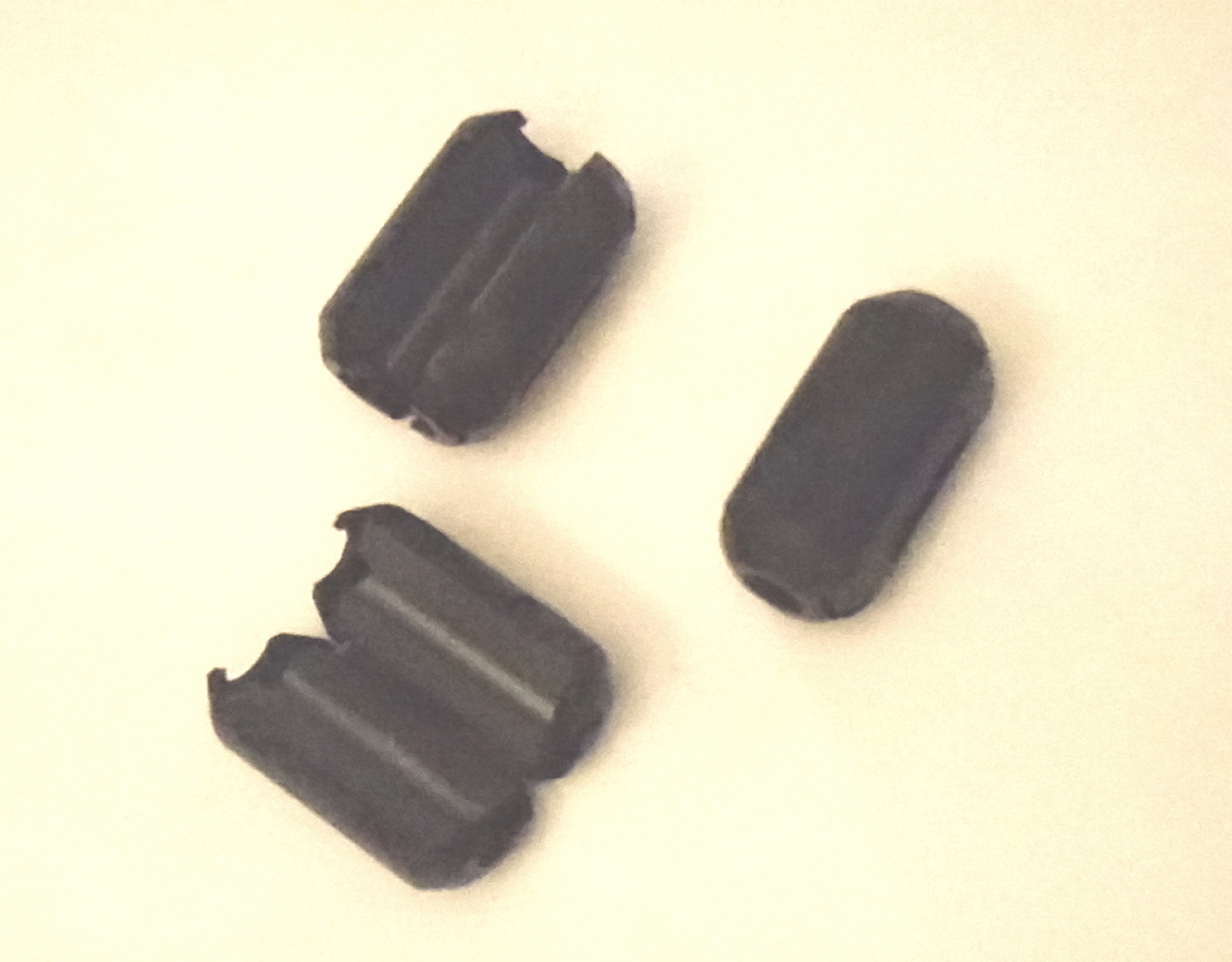

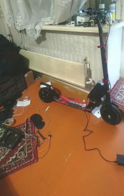

я купила скутер и там есть магнитики на силовых проводах к мотору - имеет ли это какое то значение или можно отстегнуть?
TRO
Это ферритовые фильтры, гасят помехи излучаемые проводами и слегка разгружают по высоким частотам ключи контроллера (если стоят не на общем кабеле а на каждом проводке), скорее всего работать будет и без них, но таки могут появится наводки от силовых проводов на чувствительную электронику. Я бы оставил.
tatyana
Я бы оставил.
[/quote] спасибо, поставлю назад
