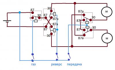

В результате я сделал еще одну переделку - всю силовую часть я собрал на автомобильных реле на 40А!!

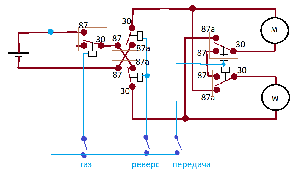

Вот схема:
как видно она простейшая... в качестве реле использованы автомобильные реле 12В на ток комутации до 40А (бывают на 20/30А, они более распространены, я помощнее взял)
Также в схеме есть 3 предохранителья (рисовать не стал их)
на 10А на линию питания цепи цправления
на 40А на АКБ общий
на 15А самовостанавливающийся на общем питании силовой части (хотя по нормальному туда надо на 20А, так как 15А у меня несколько раз срабатывал от перегрузки)
и не рисовал второй провод от управления реле - он общий для всех реле...
Также схему можно дополнить "ключом зажигания" , который будет разрывать цепь управления реле газа
и платой плавного пуска (пока не ставил, но в плане есть на ТИНИ13 спаять)

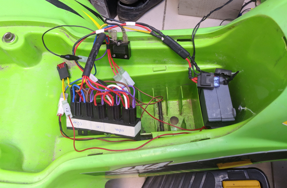

ИТОГО
5 реле и АКБ (в серой коробочке)

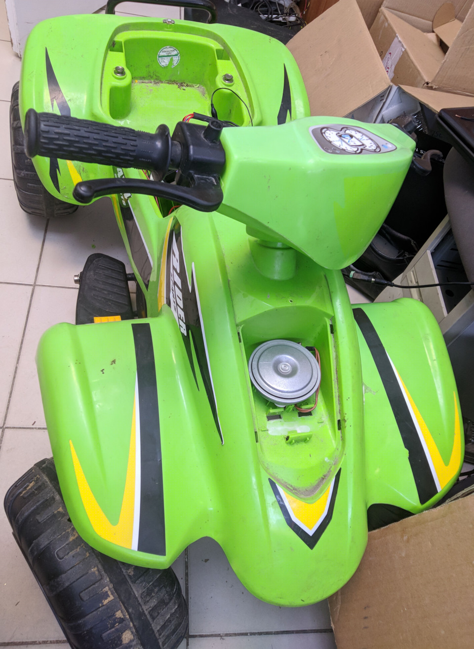

Также поставил автомобильный сигнал (от весты, он там как на мопедах стоит) вместо родной музыки на батарейках...
