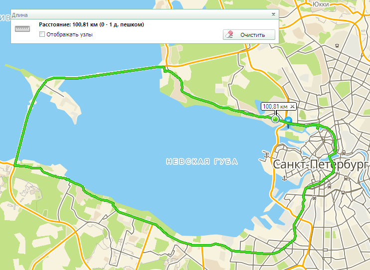

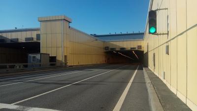

Сегодняшний маршрут получился в виде кольца.
Батареи высадил как последнюю сосиску :) Под конец напруга опускалась до 30 вольт и упиралась в ограничитель.
К покатушкам на самокате такой маршрут не советую. Дорога разношёрстная. В некоторых местах приходилось выезжать на дорогу, что б проехать. Других вариантов не было. Успел даже по не застывшему битуму прокатиться немного. Еле отчистил от колес.

Охренеть...! ))) 10.5 часов простоять.
odo - 6650 км
cephal
[user]Sonar[/user], это достойно книги рекордов. 10 часов без перерывов простоять, ноги живые вообще? колени как минимум вибрацией убить так можно же. Где ехали по КАДу - плотине, там же вроде обочины даже нет и скорость движения под 100 все носятся, включая фуры? Зато залив в отличную погоду небось выглядел шикарно... Я 10км как-то 1 раз осилил и то пару раз спешивался, ноги разминал затекшие от вибраций и статичных нагрузок...

[user]cephal[/user], практически по всей длине дамбы имеются длинные отрезки асфальтированной резервной дороги.
Но там, где расположены шлюзы - приходится брать самокат в руки. И для преодоления тропинок с щебнем и для перескакивания через рыболовов, которые ставят удочки поперек всей ширины узкого прохода. Имеется два участка, где без выезда на автостраду не обойтись: мост через, как я понял, основной шлюз и тоннель
Ноги вполне себе живы. На самом деле я заметил, что если постоянно соскакивать с самоката, как было в городе - то никакой усталости в ногах не чувствуется, но когда долго еду по длинной дороге - чувствую дискомфорт, усталость в ногах и пятке.
Контроллер вроде нормально. Не жалуется :) Но один глюк с управлением ШИМ уже замечен. Заметил его только тогда, когда выставил ограничение тока в районе 5 ампер. И то это проявилось на низком напряжении, около 33 вольт. Буду думать.
Kugoo S2 blue, 36v, 20,8A/h, 2WD, 1,9kW max, Prog disp v3.8, Prog drive v1.9, odo: 33484km.
Sonar
Почитал я тут немного про свой последний маршрут. Оказывается по дамбе вообще лучше не ехать. Я то думал, чего это бетонными блоками некоторые тропинки перегорожены? Там изначально было сделано всё, что бы было только автомобильное движение. Никаких велосипедистов, тем более самокатчиков. С проездом через тоннель мне, оказывается, сильно повезло и охрана не успела среагировать. Хотя уже на выезде, с противоположной стороны дороги показался ЧОПовец, чего то машущий мне, но я не обратил внимания и поехал дальше. Никто так и не догнал. Самое запарное было - попытки со стороны Ломоносова выехать на техническую дорогу дамбы. Ограждение дороги довольно высокое, около метра в высоту. В одном месте пришлось карабкаться по металлической сетке, накинутой на камни под уклоном.
В общем - не советую.
