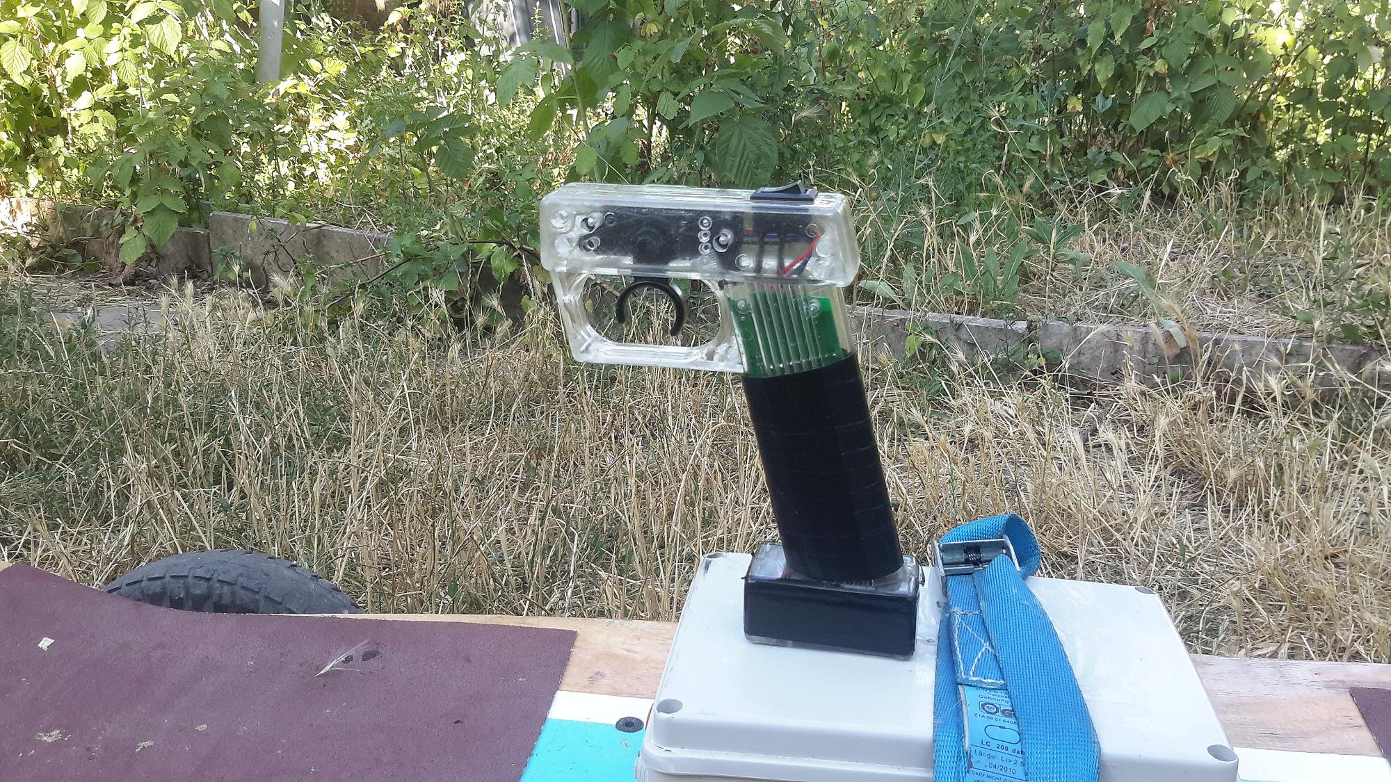

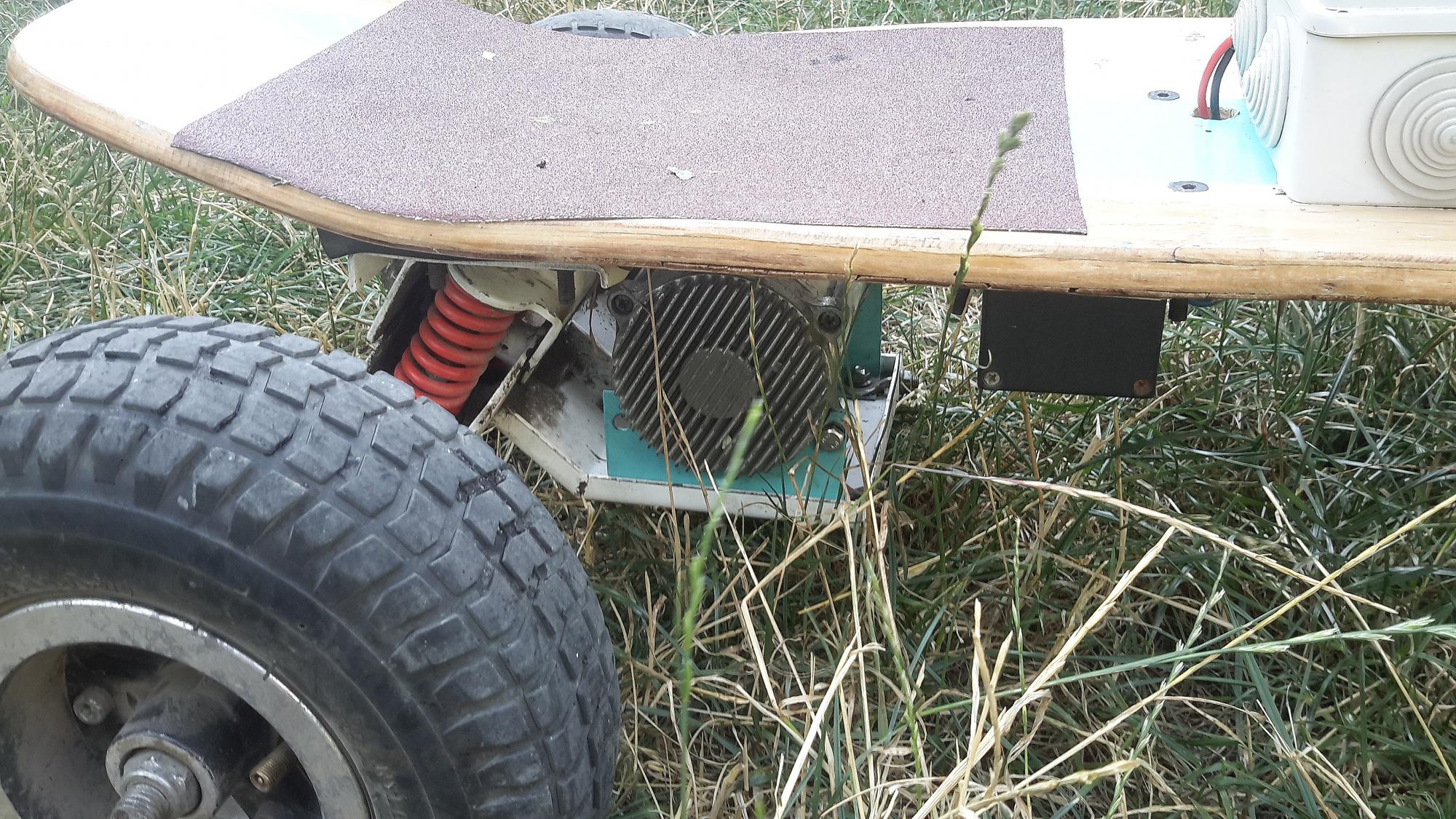

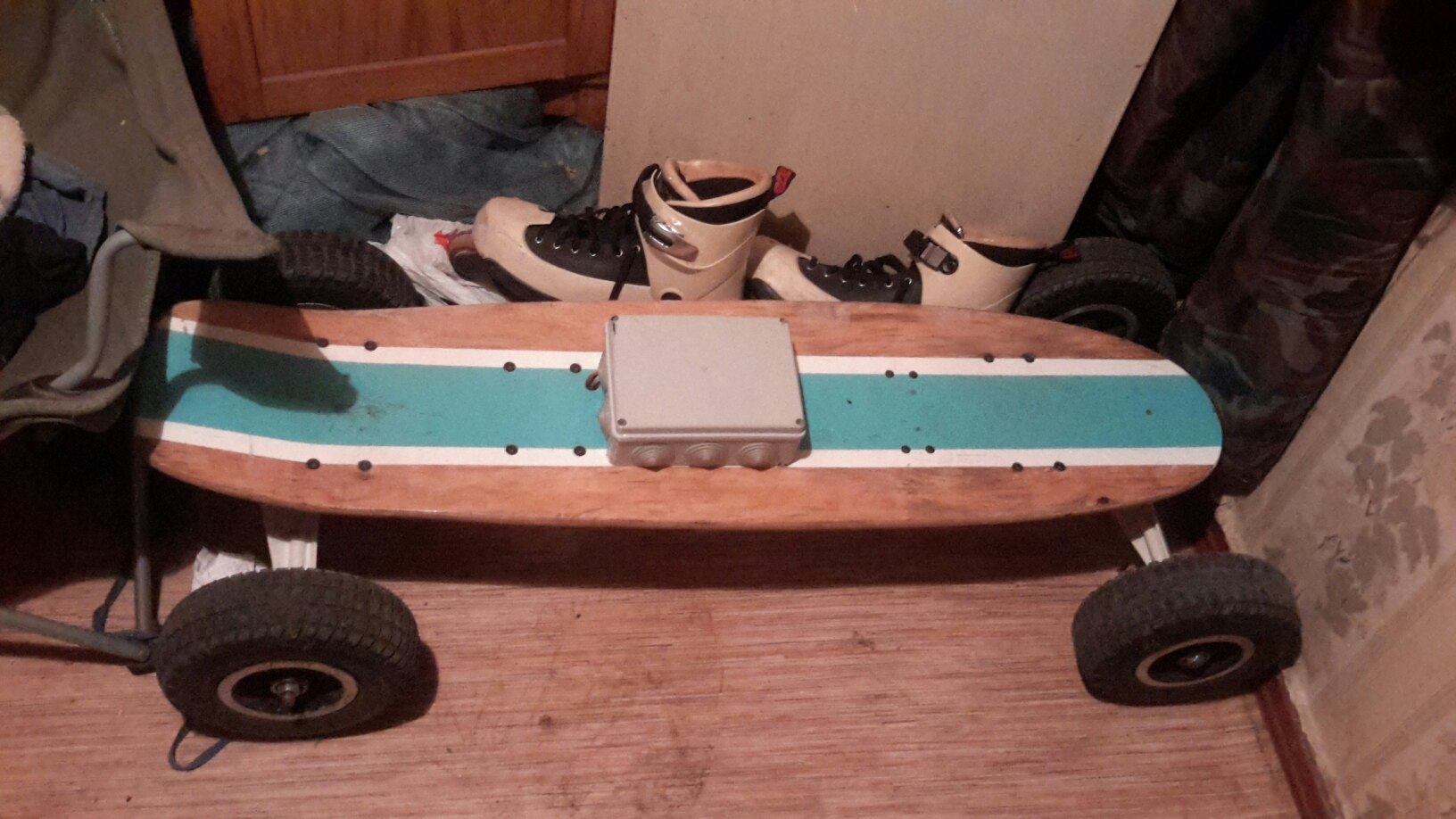

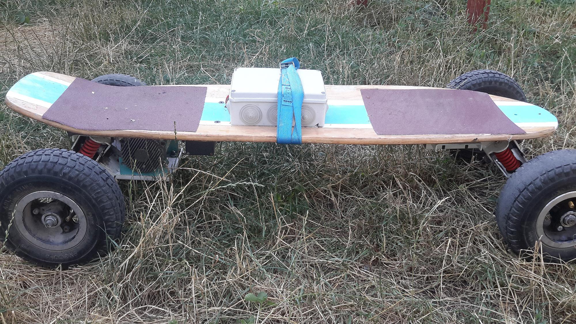

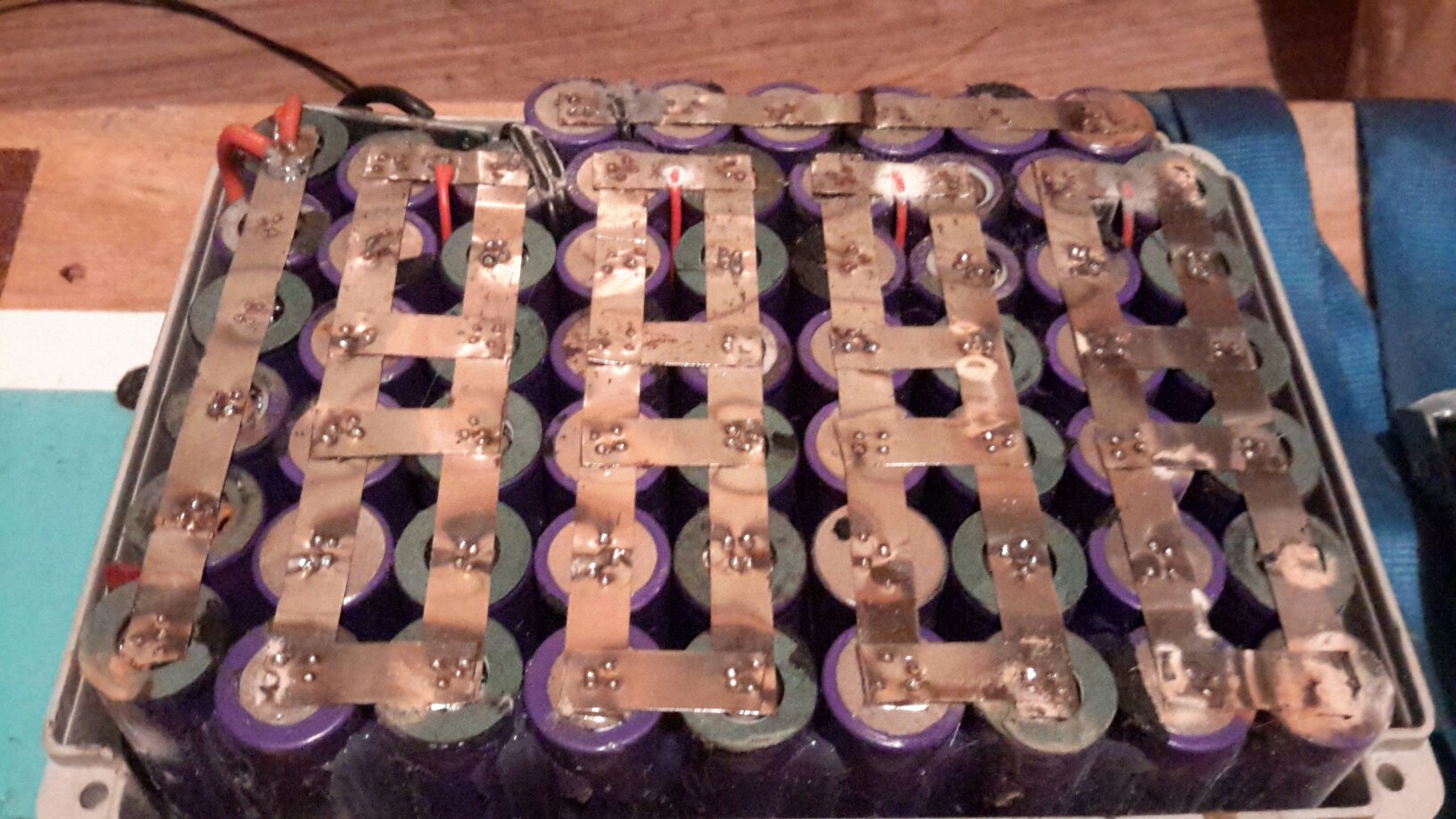

Купил данный агрегат. Предыдущему владельцу он тоже достался бу. Он заменил свинцовый аккумулятор на li-ion. И вот тут начинается прикол. Батарея 12с5 (то есть 50.4 в), при этом зарядку он мне прислал на 42 вольта. Он говорил что акум на 15ah, но естественно на них он не едет, дай бог там половина (видимо из-за зарядки неправильной). Интрига в чем: то ли ему собрали не правильную батарею, то ли дали неправильный блок питания. Либо блок питания специально такой, потому что контроллер с мотором рассчитаны на 42в и это типа такой костыль недешевый  :-D
На контроллере и моторе никаких опознавательных знаков нет.
В гугле нашел только одну модель, которая по некоторым признакам совпадает с моим скейтом (Skruer 800W-A). Но там конечно мотор далеко не на 50.4в. Количество дырок на деке для крепления подвески и аккума совпадают, но вот расположение немного другое.
