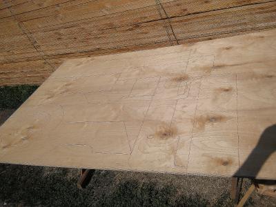

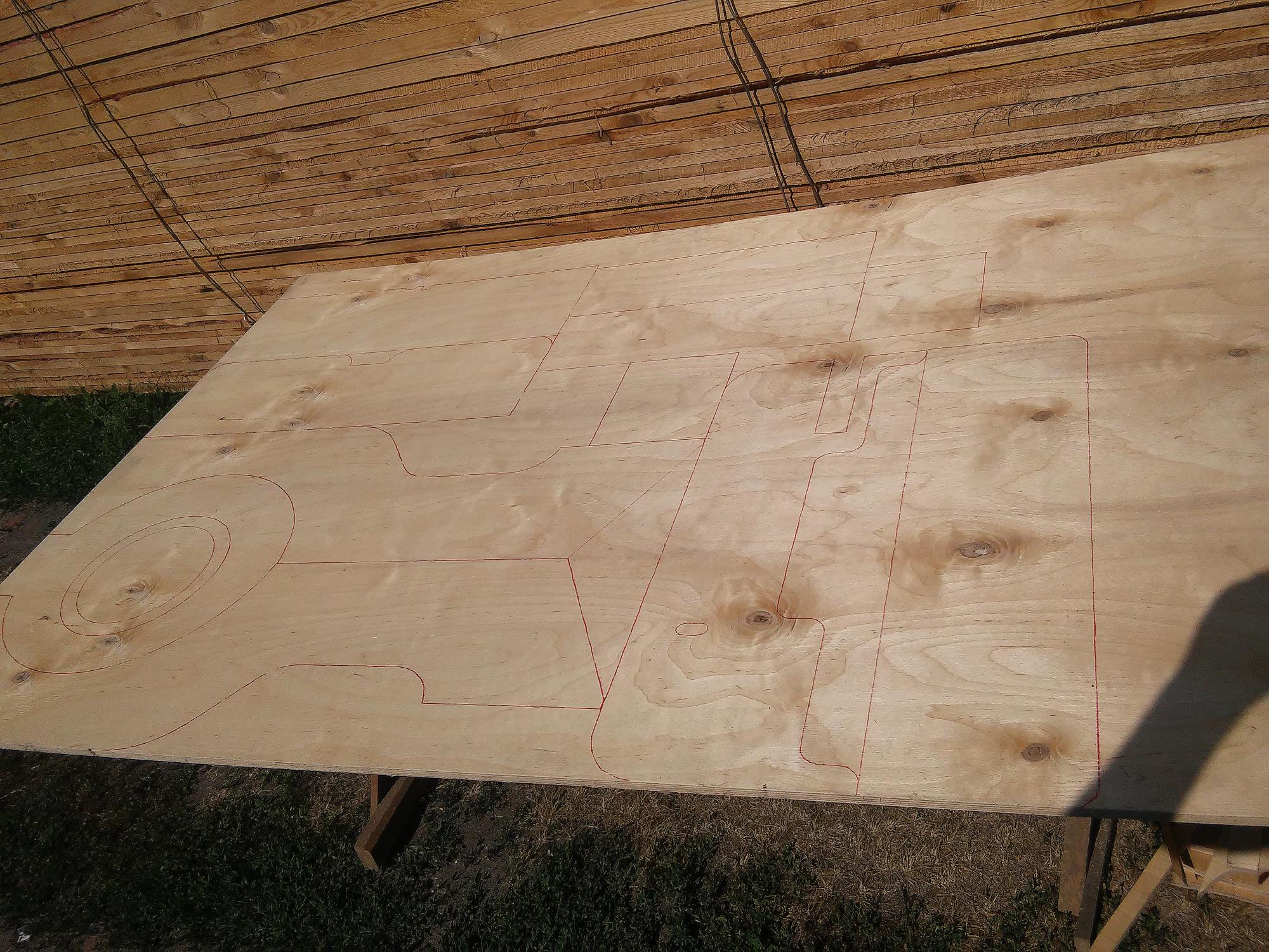

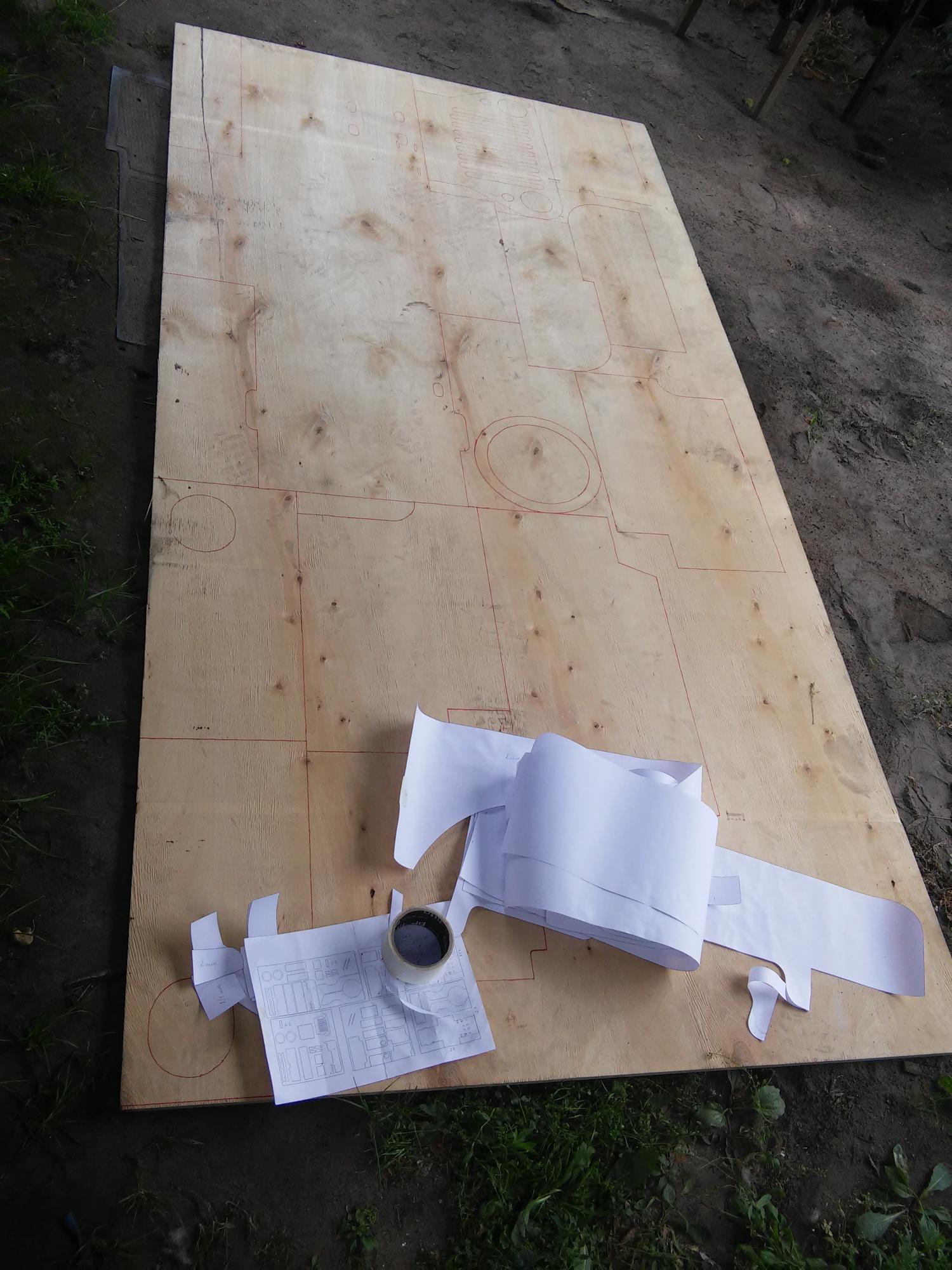

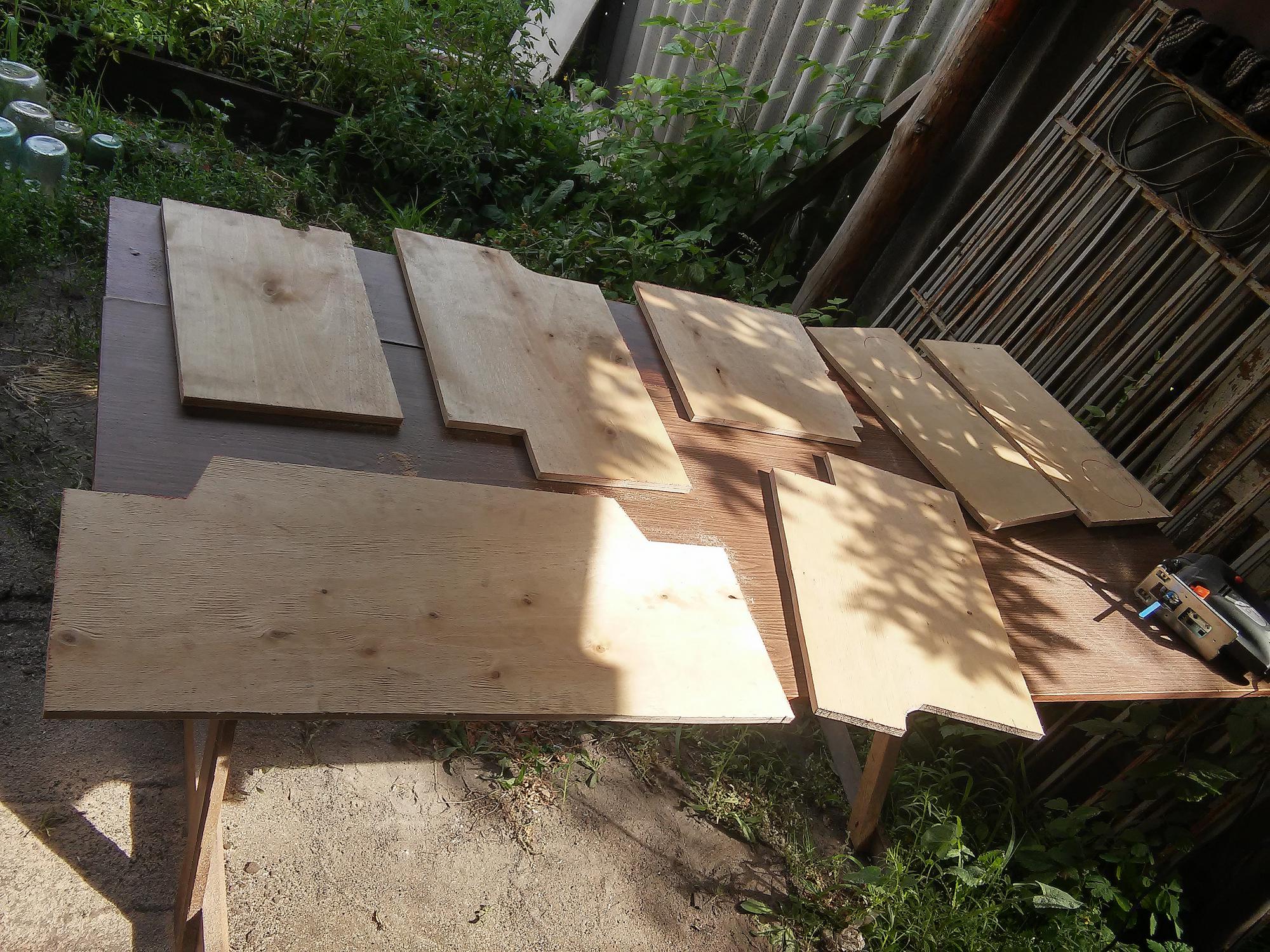

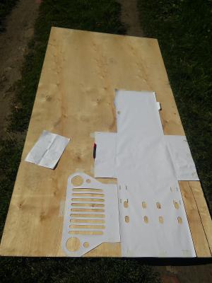

Ну что же, начнем. Для начала были скачены чертежи кузова и за шоколадку были распечатаны на работе. Далее покупаем фанеру, но в моей деревне водостойкой фанеры в глаза не видели, купил влагостойкую, эту зиму она перезимовала в сарае посмотрим что с ней стало.

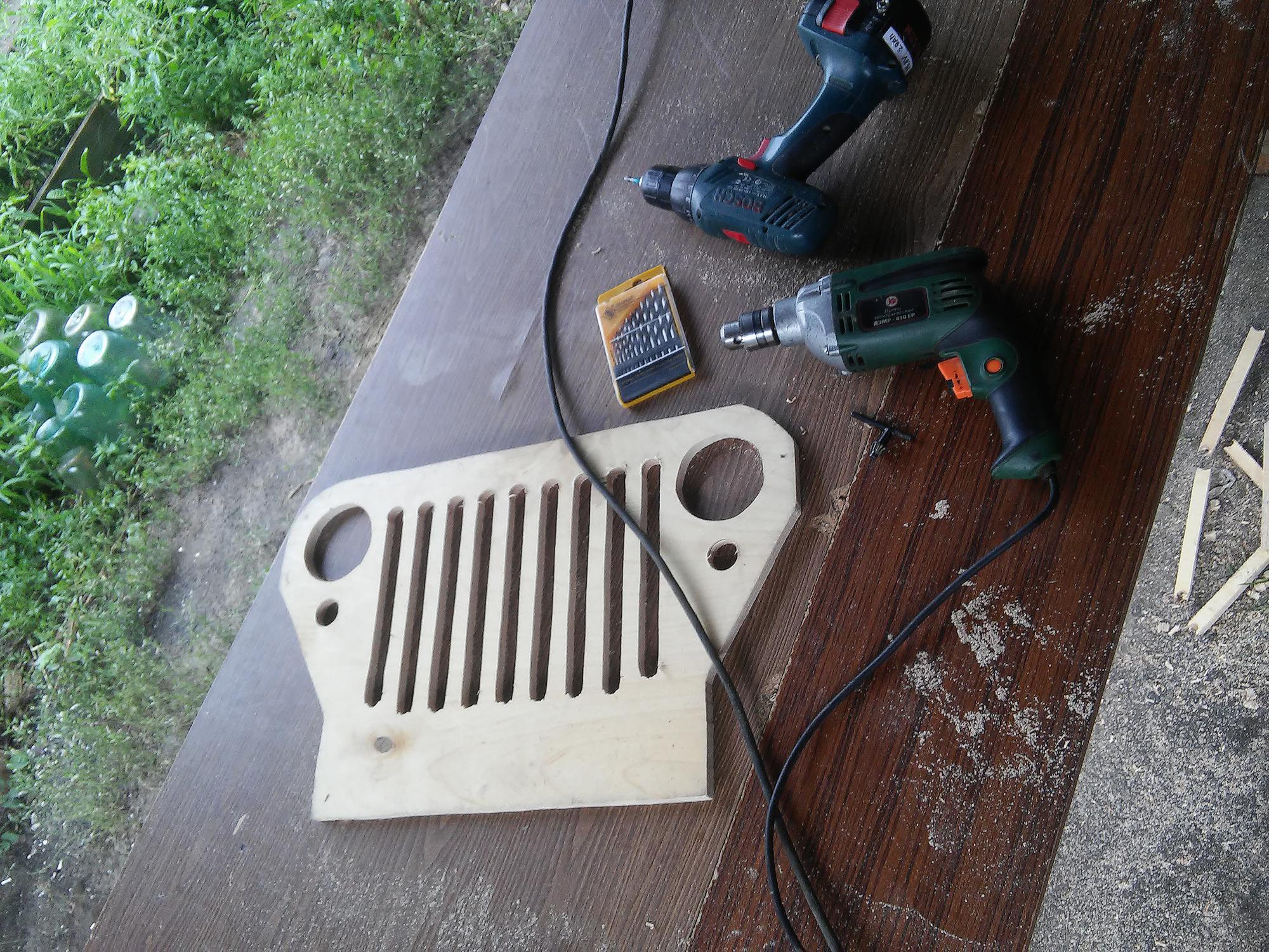

Вырезаем трафарет кузова и переносим все это на фанеру.

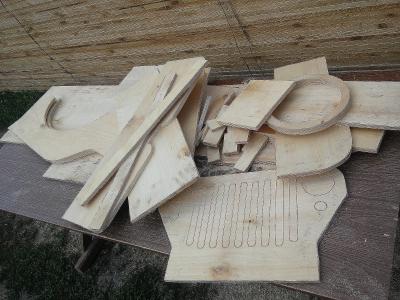

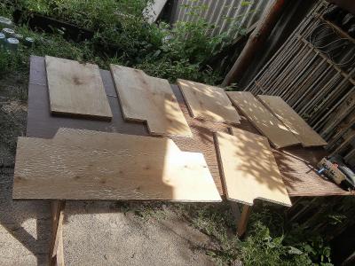

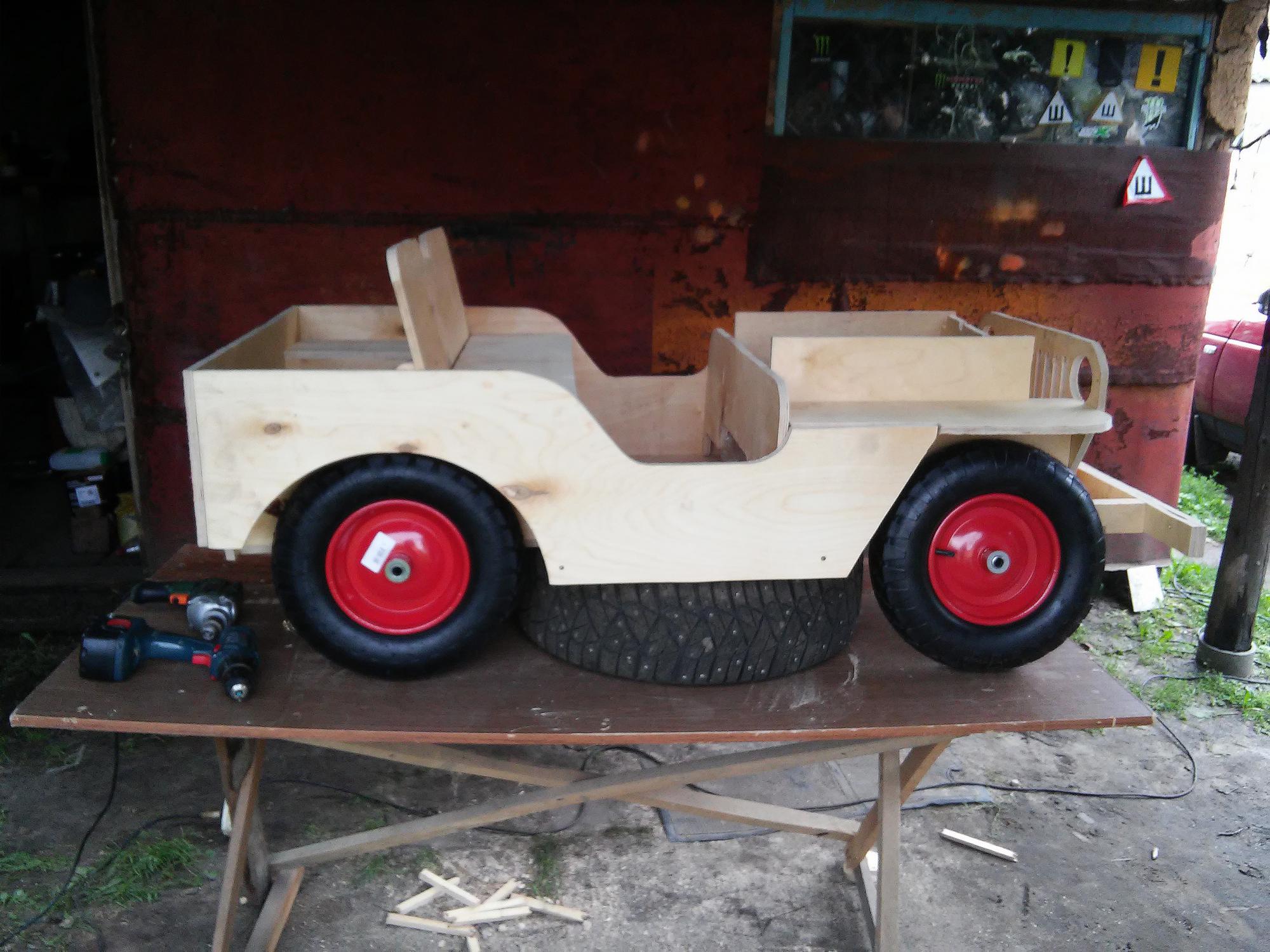

Далее берем лобзик и в течении дня у нас получается следующее.

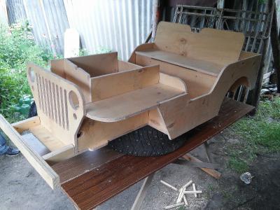

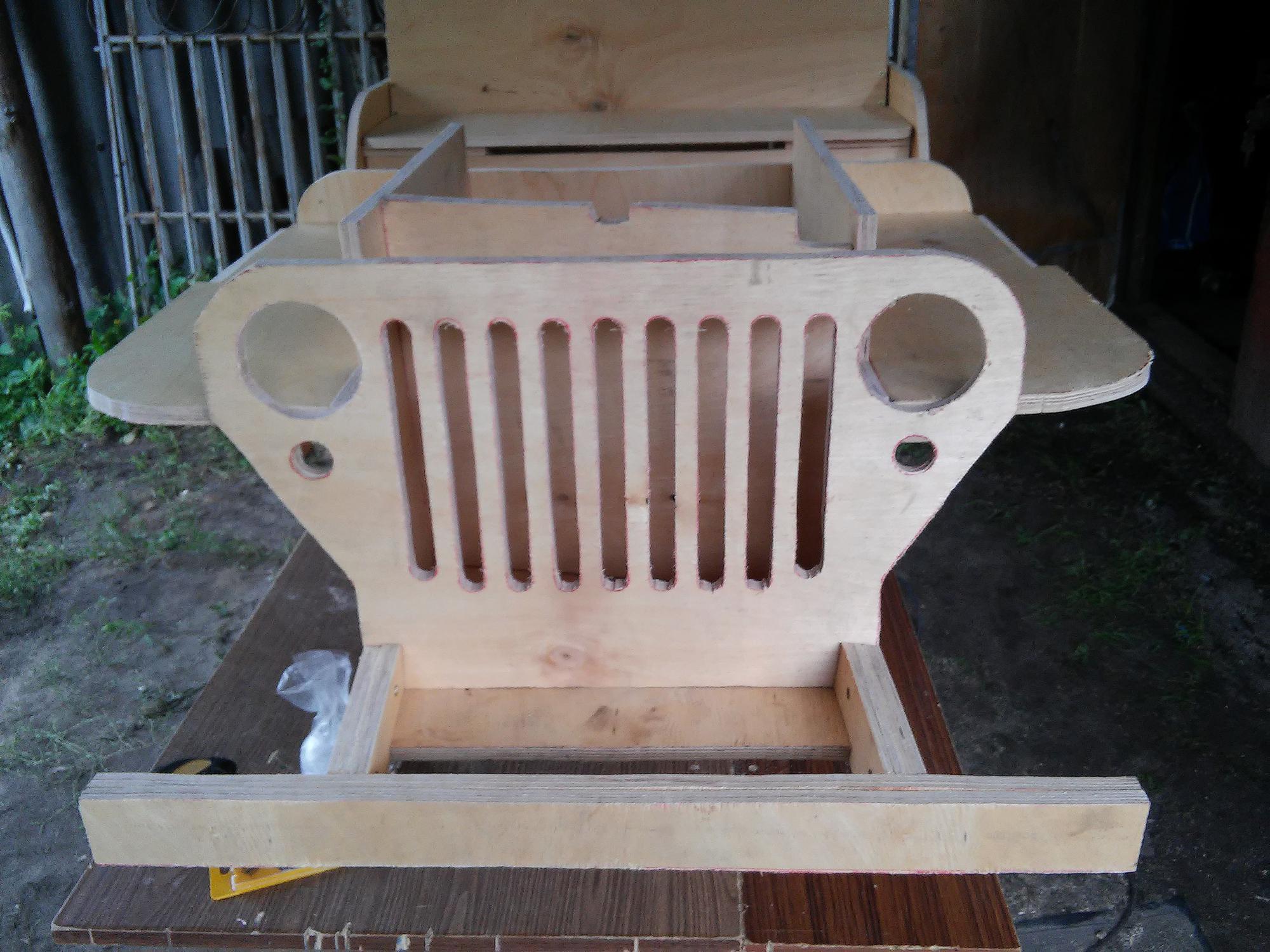

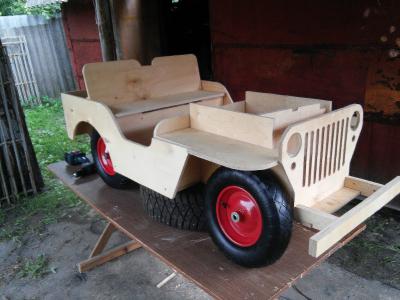

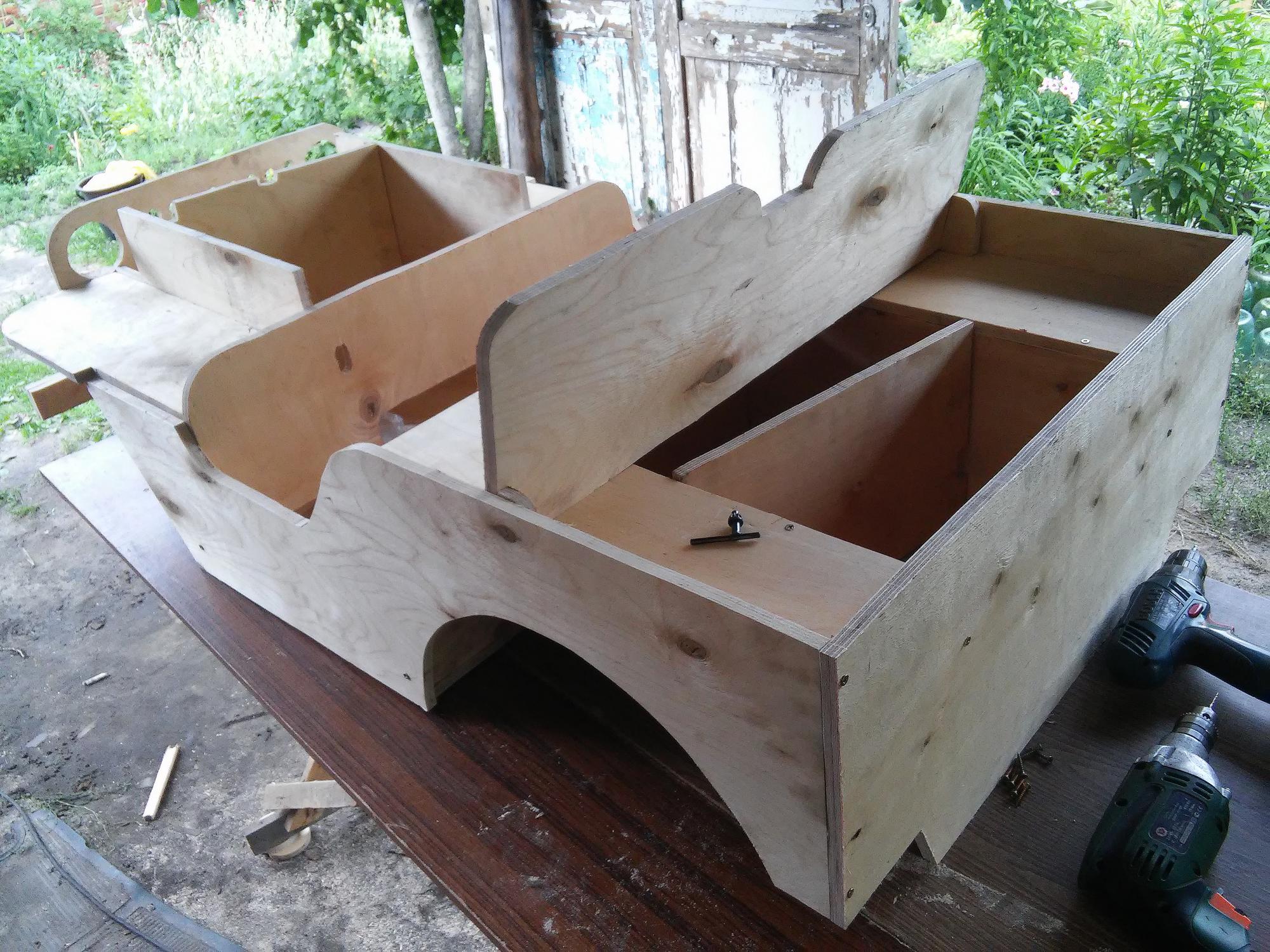

Затем все это очень хочется собрать, и собираем на черновую.

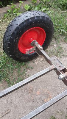

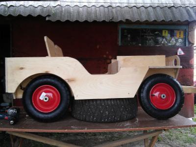

Теперь прикладываем дешманские колеса от тележки садовой.
Это все что я успел сделать за прошлый год, так как упор был в основном на снегокат, снегокат к зиме был построен, виллис хотел сделать к лету 2019 но понял что двухлетний сын все равно еще не очень с рулежкой дружит :-D Но на черновую обязательно соберу в этом году.

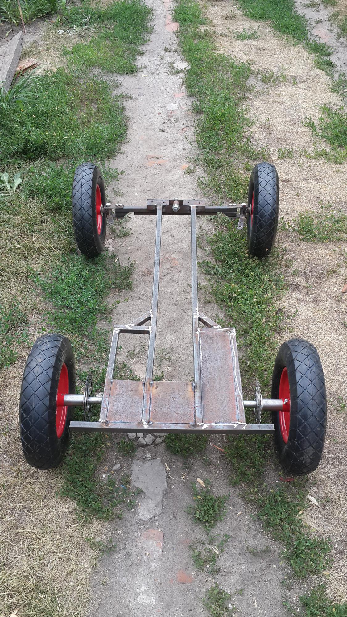

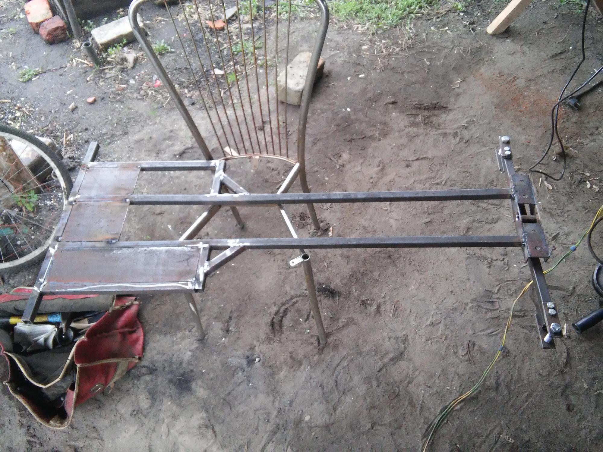

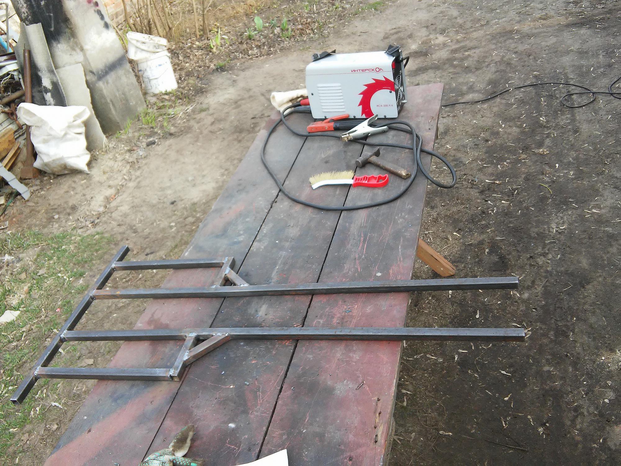

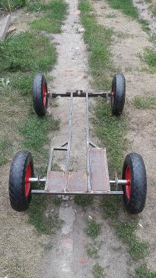

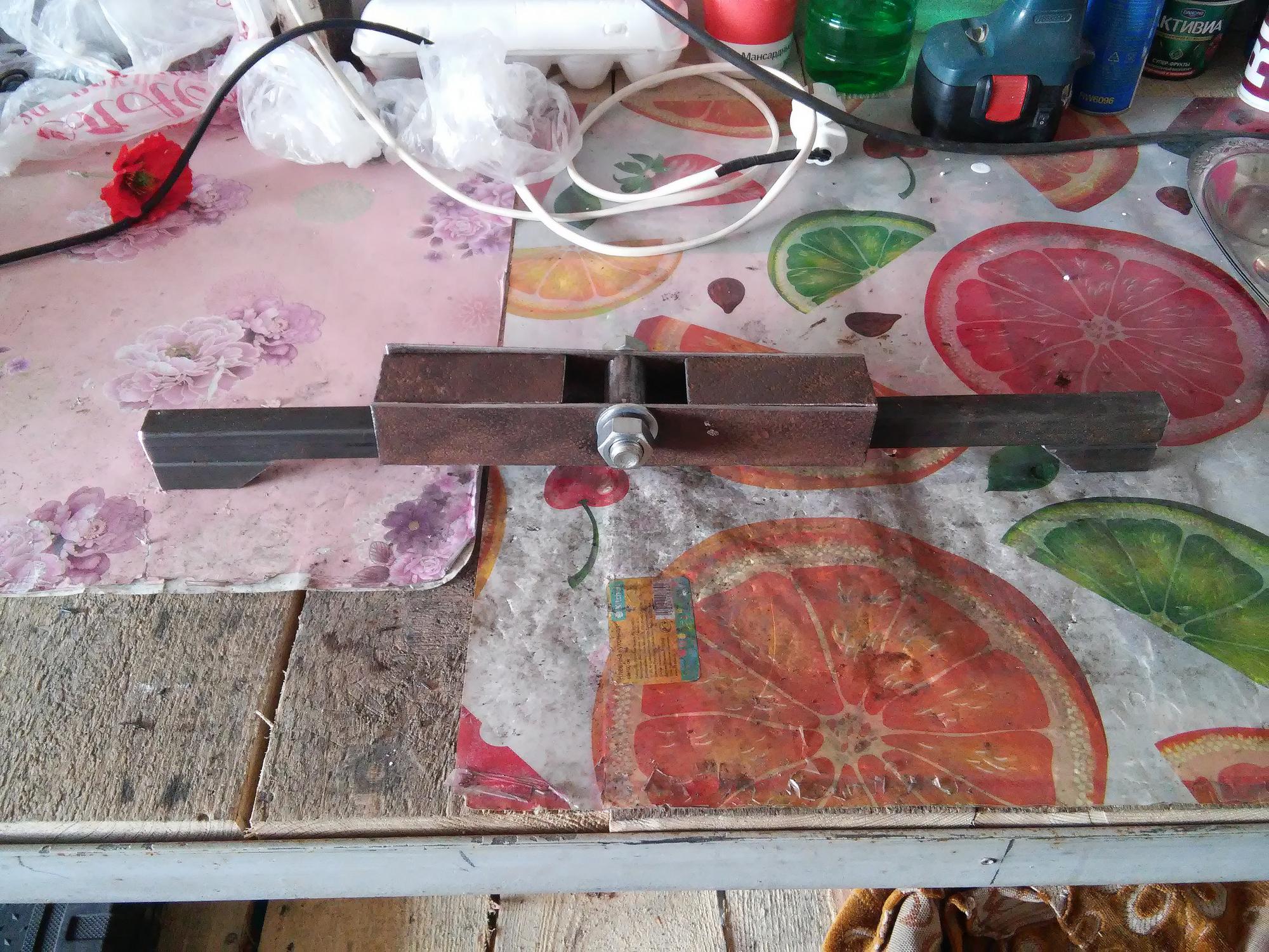

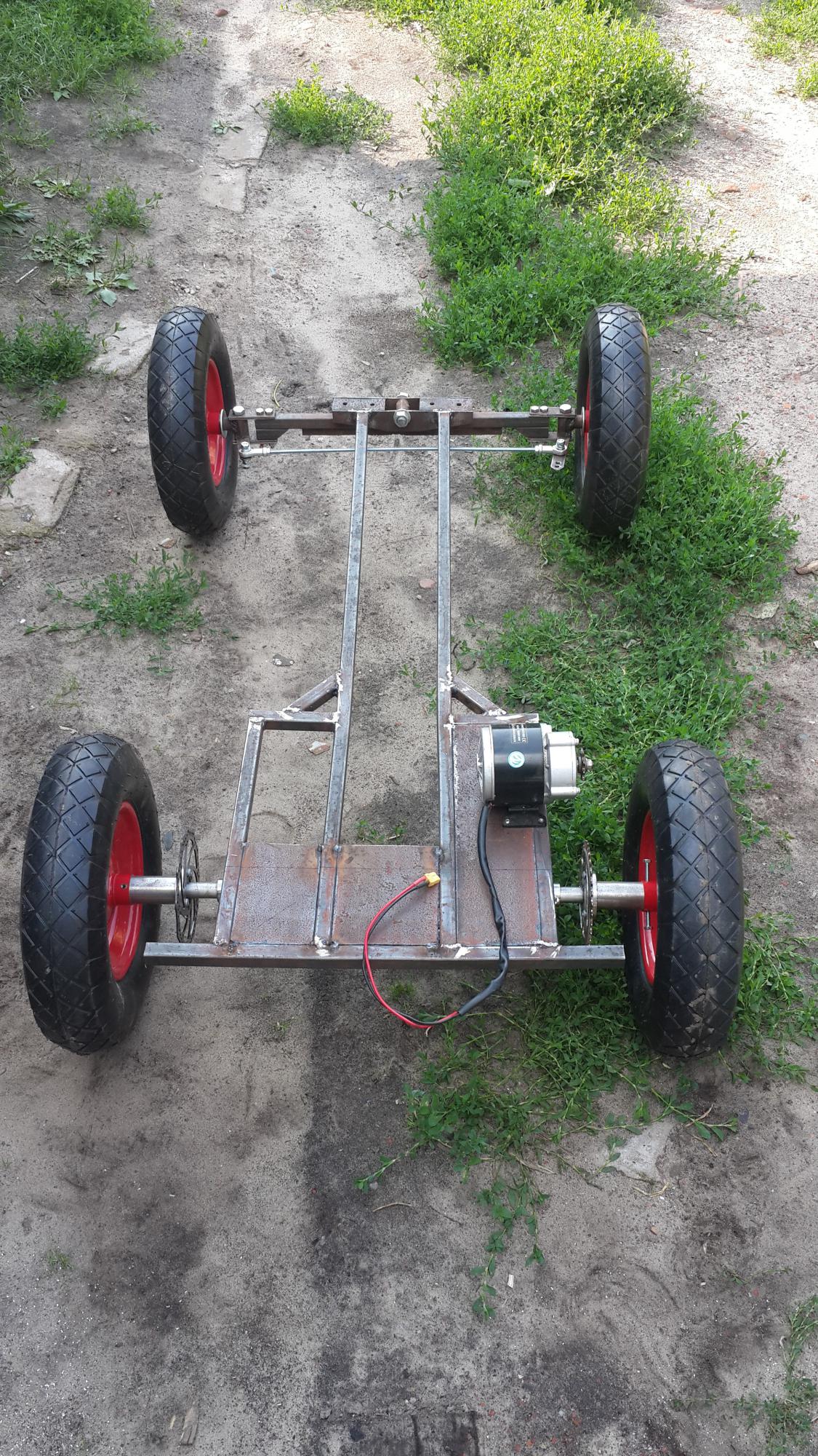

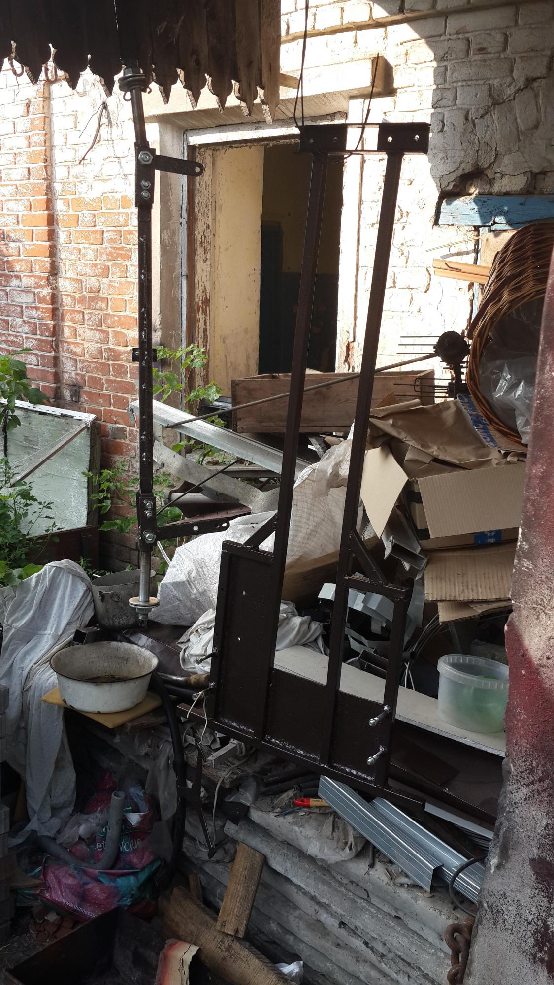

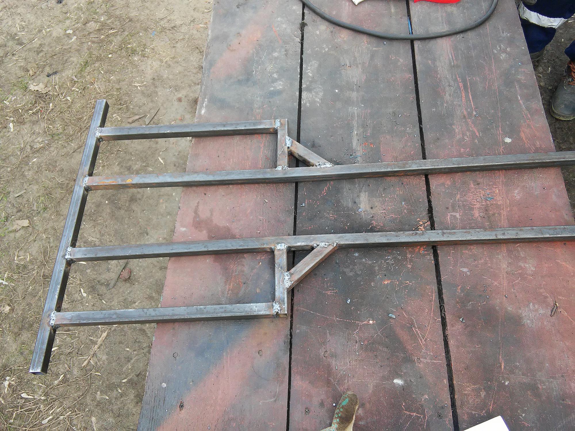

То что сделано в этом году. Начали варить раму.
Задняя часть.
Передняя часть, нужно обваривать и приваривать к задней.
Пока что все. На сегодняшний день были заказаны все детали для которых требуется токарка.

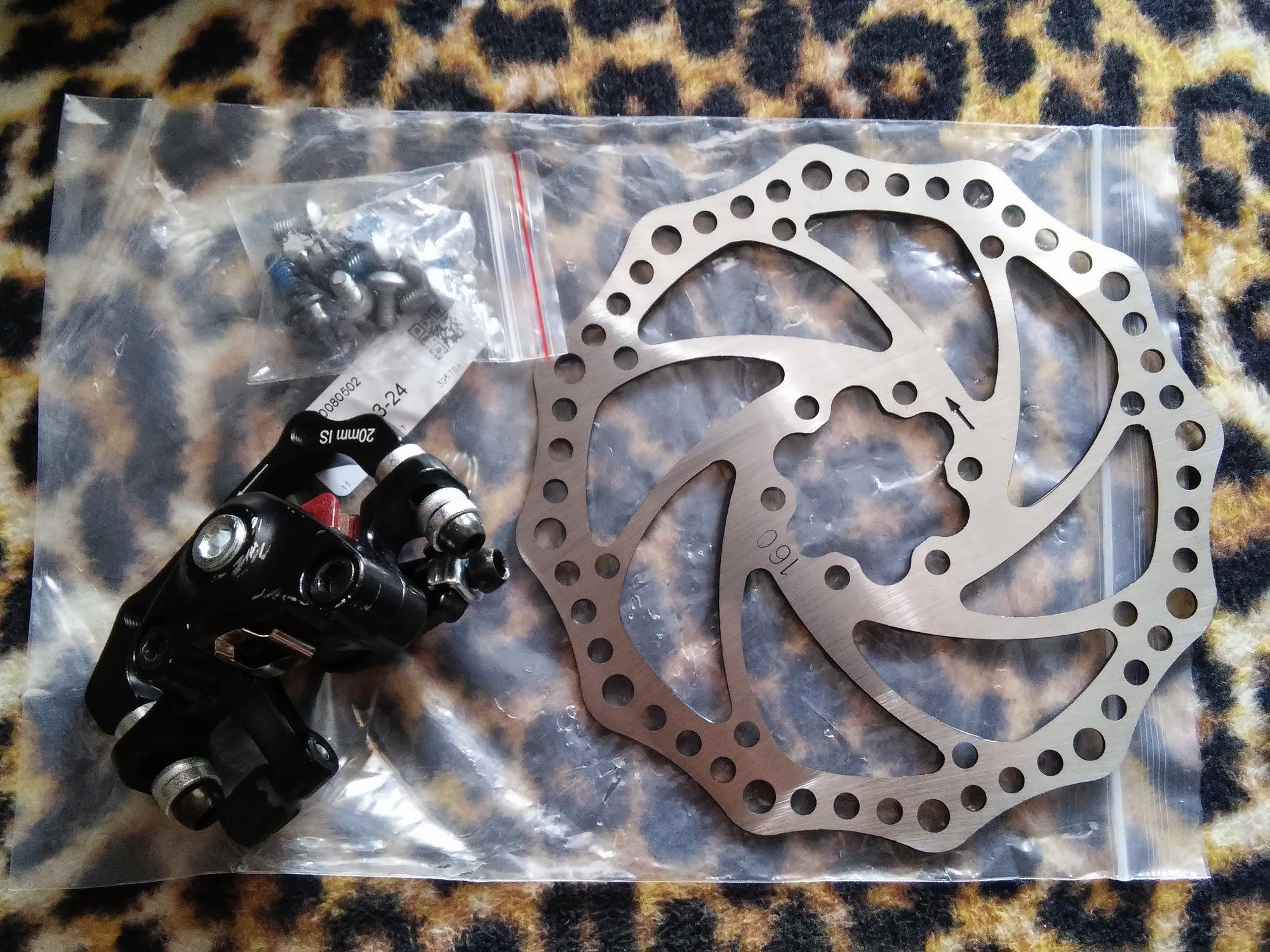

Постепенно буду добавлять фото всего что было куплено для этой машинки, естественно все это с алиэкспресса)
Например тормоза.

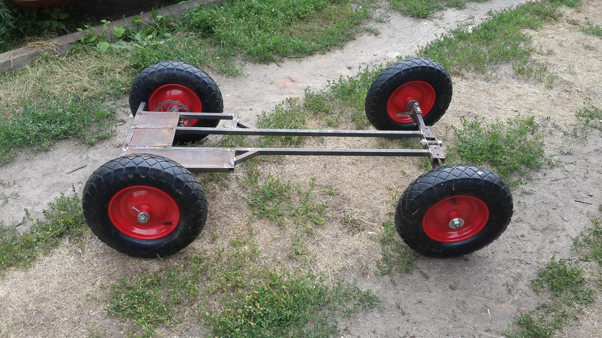

И так результаты работы на выходных. Потихоньку доделываем раму.
Теперь ждем когда токарь сделает все оси и переходники под тормоз и звездочку.

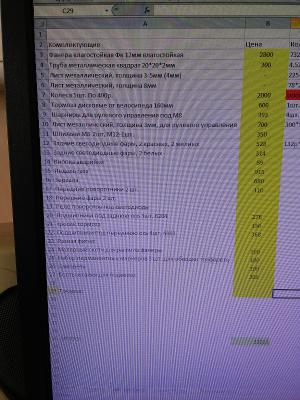

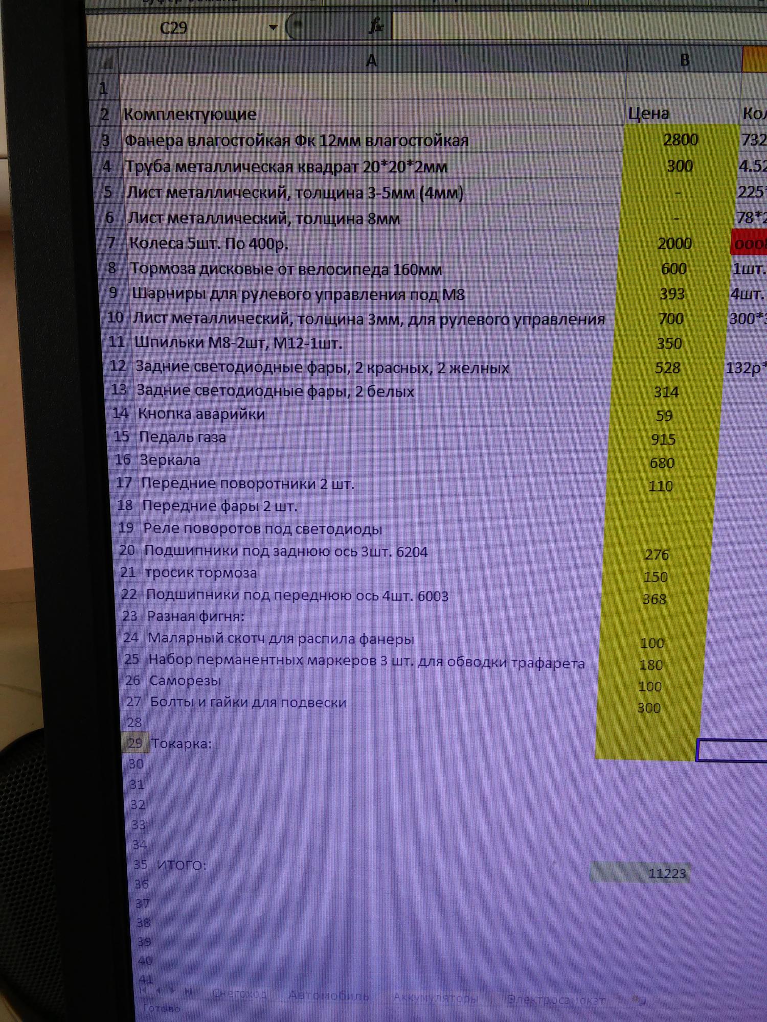

Ну и фото с тратами на постройку на сегодняшний день.
Фото жесть с монитора, но понять можно :-)

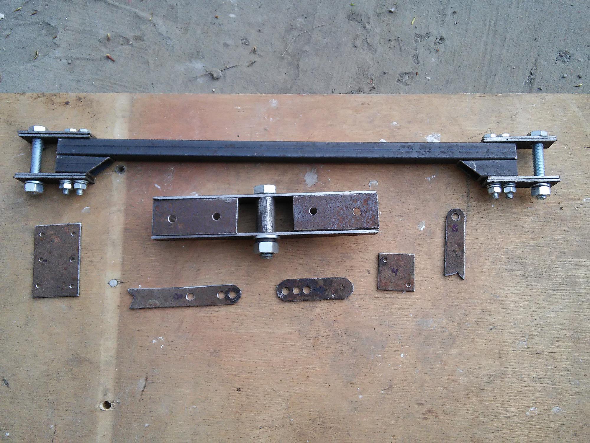

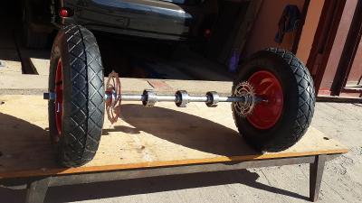

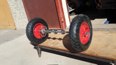

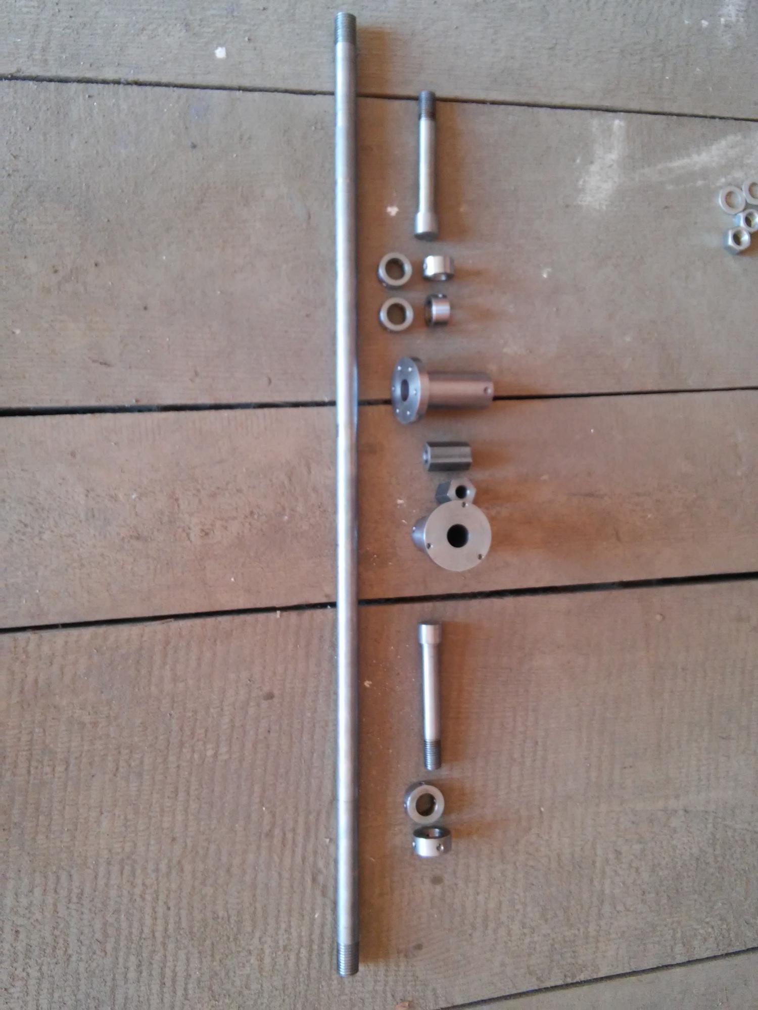

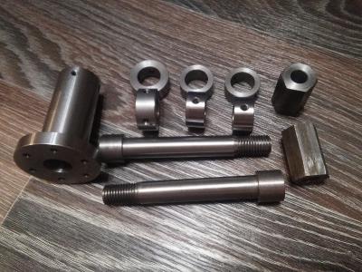

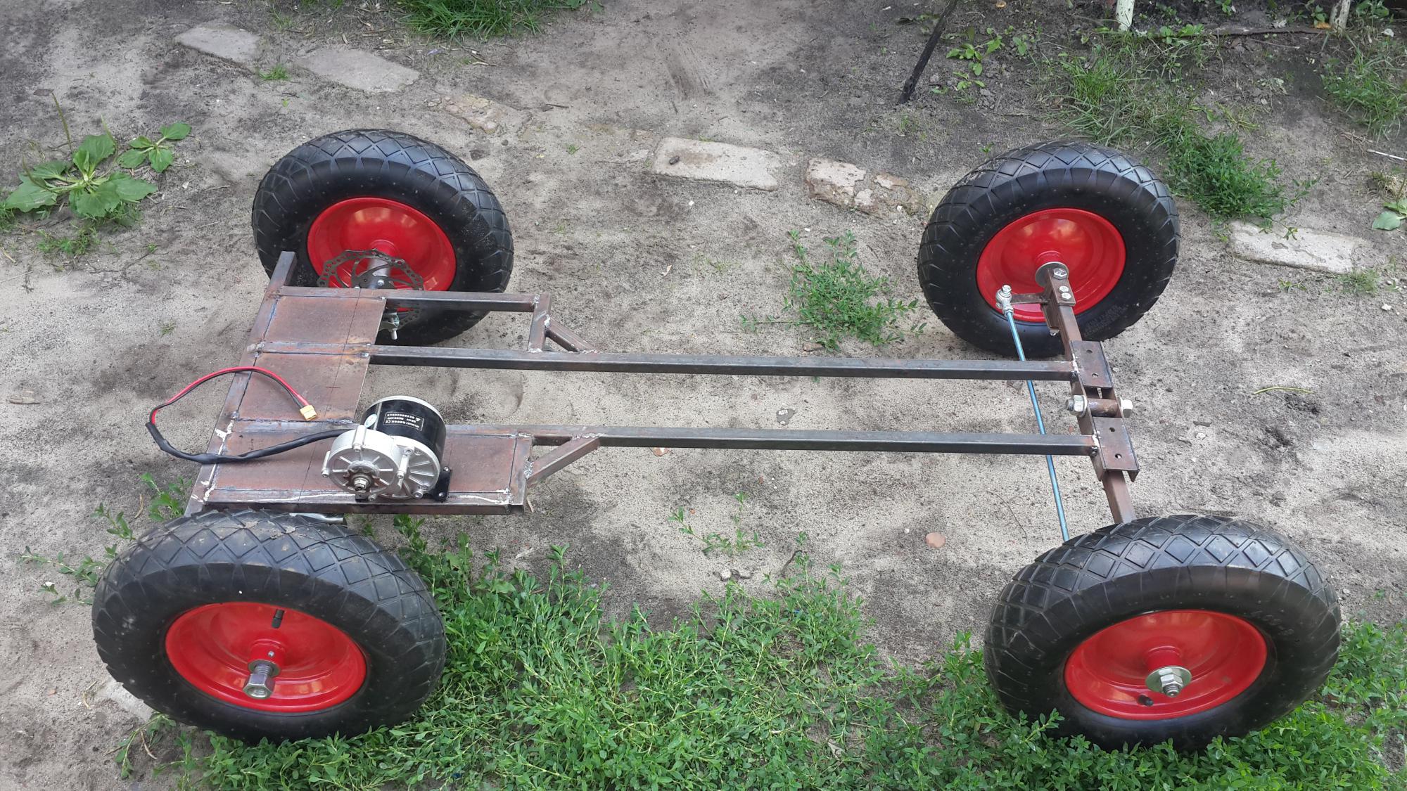

Итак дождались детали от токаря.
Теперь все это пытаемся собрать и прикинуть.

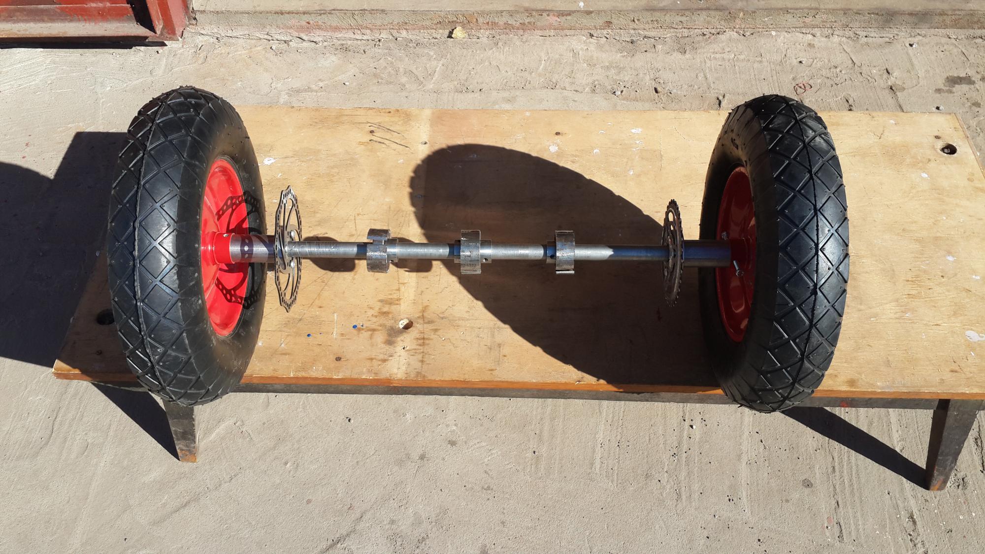

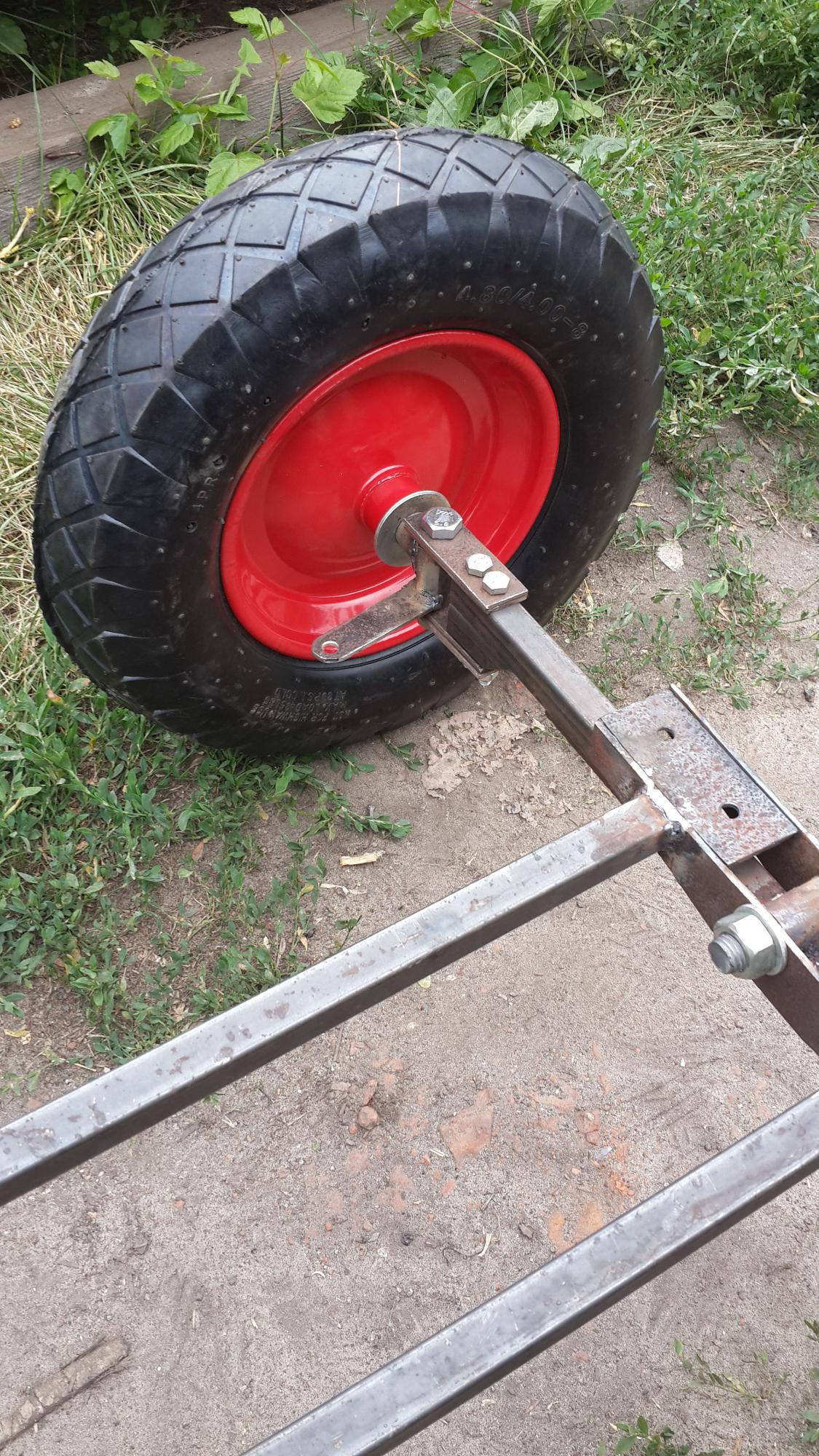

В передние колеса были поставлены подшипники 35/17 и соответственно передняя ось у нас на 17мм.
В задних колесах подшипников не будет, они будут жестко сидеть на оси, диаметр которой 20мм.
Примерно получается следующее.

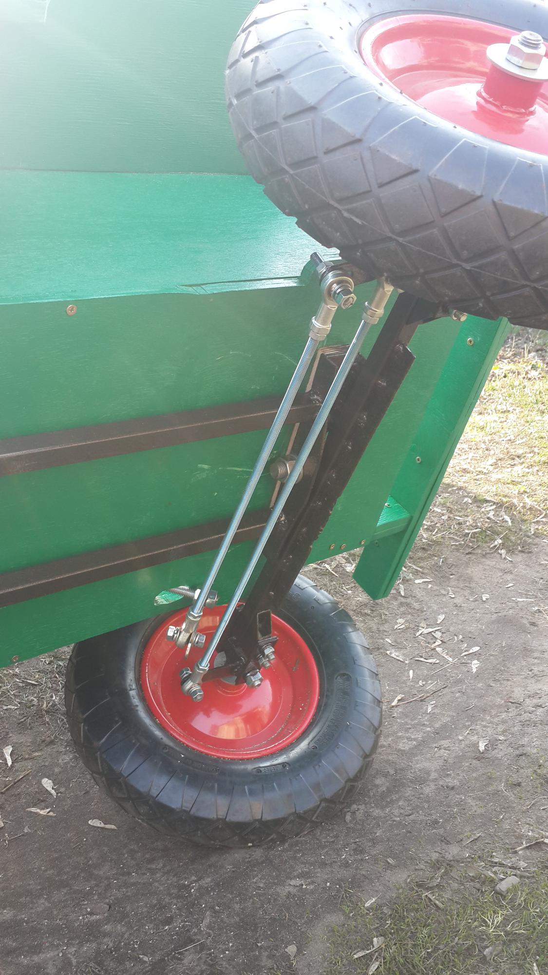

На черновую быстренько собрали подвесочку, нужно еще много чего доработать и красить.

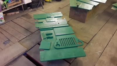

Далее будет покраска фанеры.

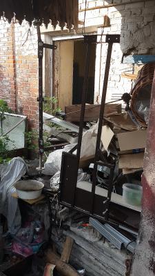

Доделал заднюю ось и прикинул двигатель.
Разобрал и покрасил раму.

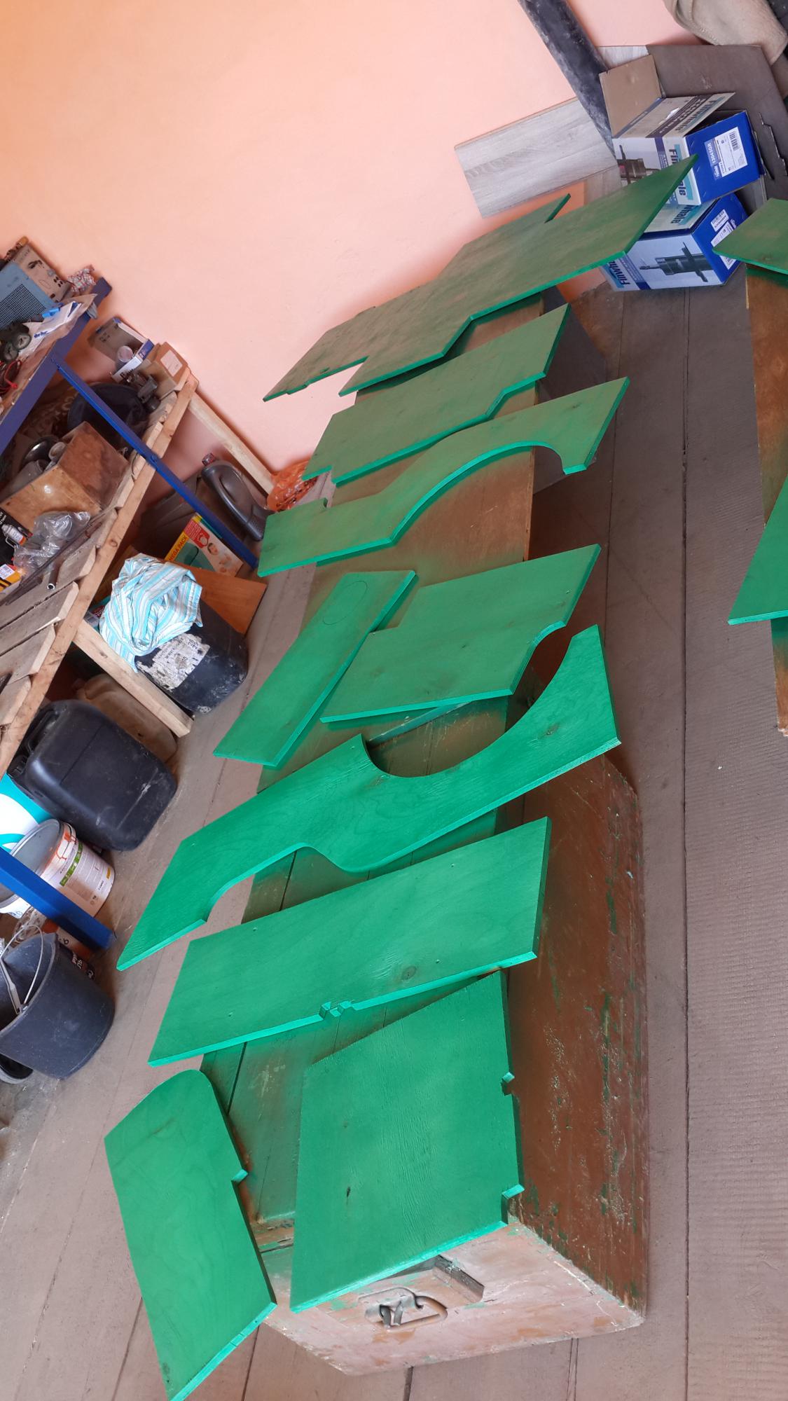

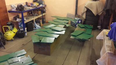

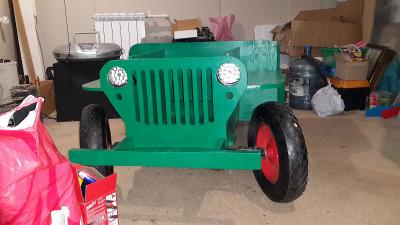

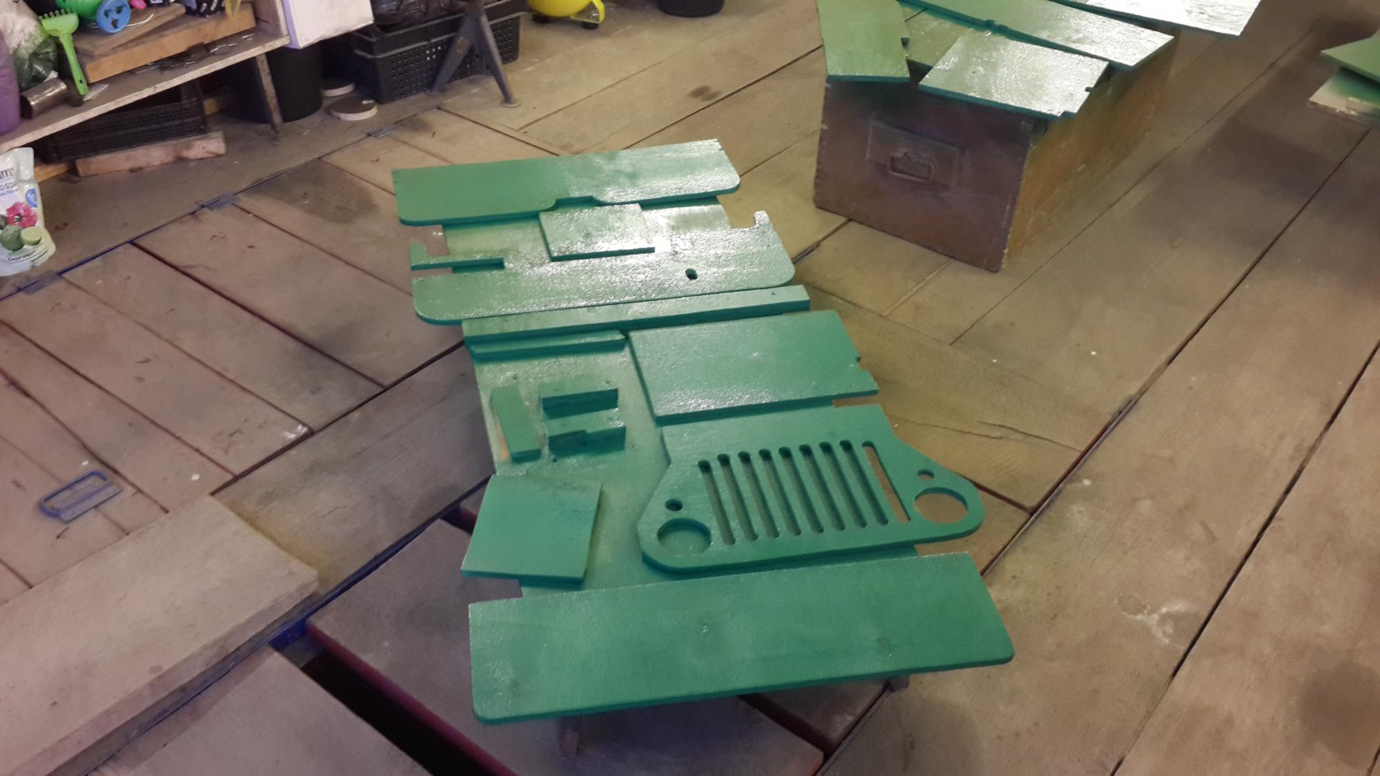

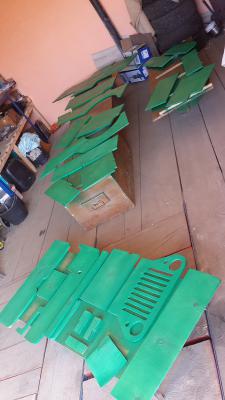

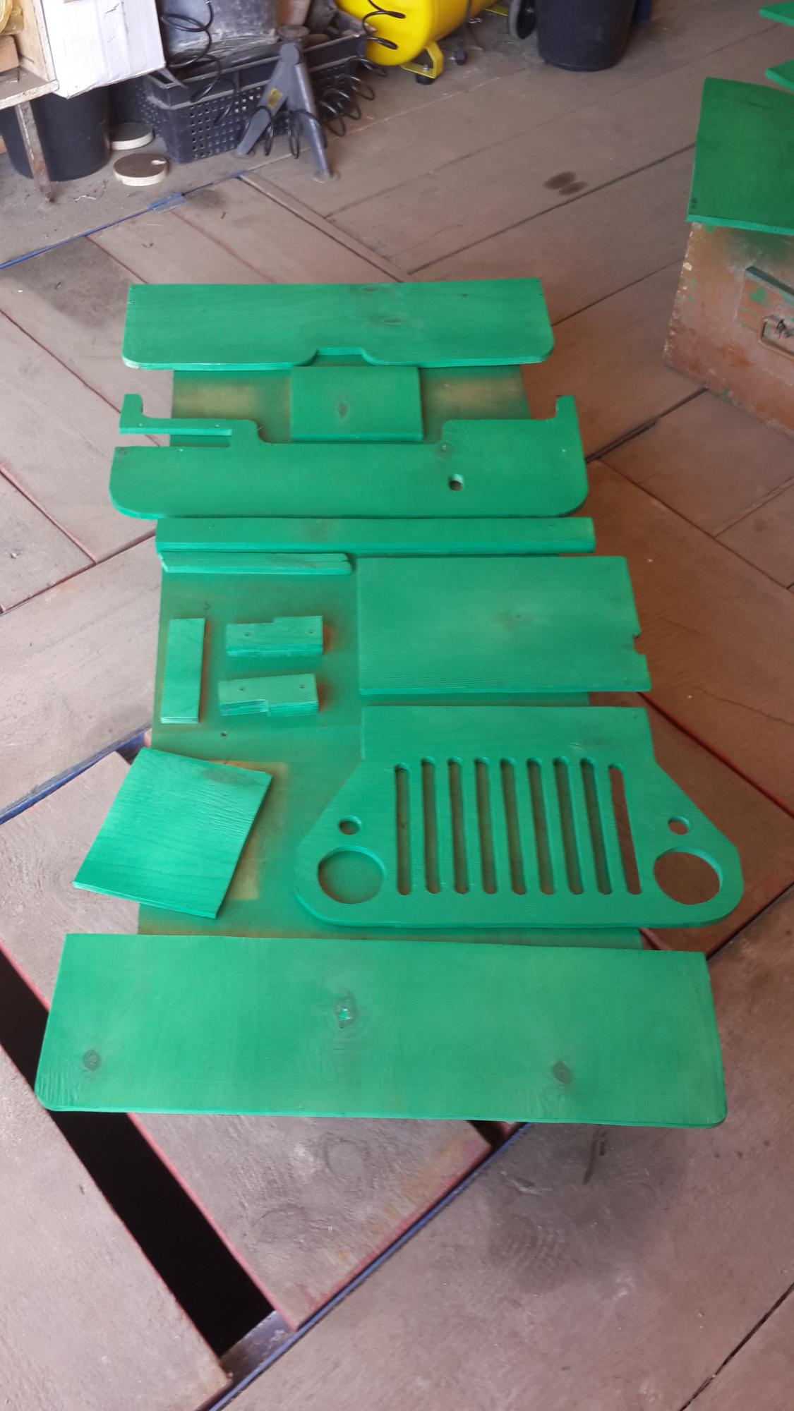

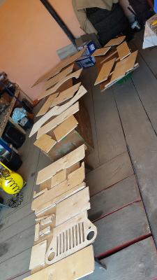

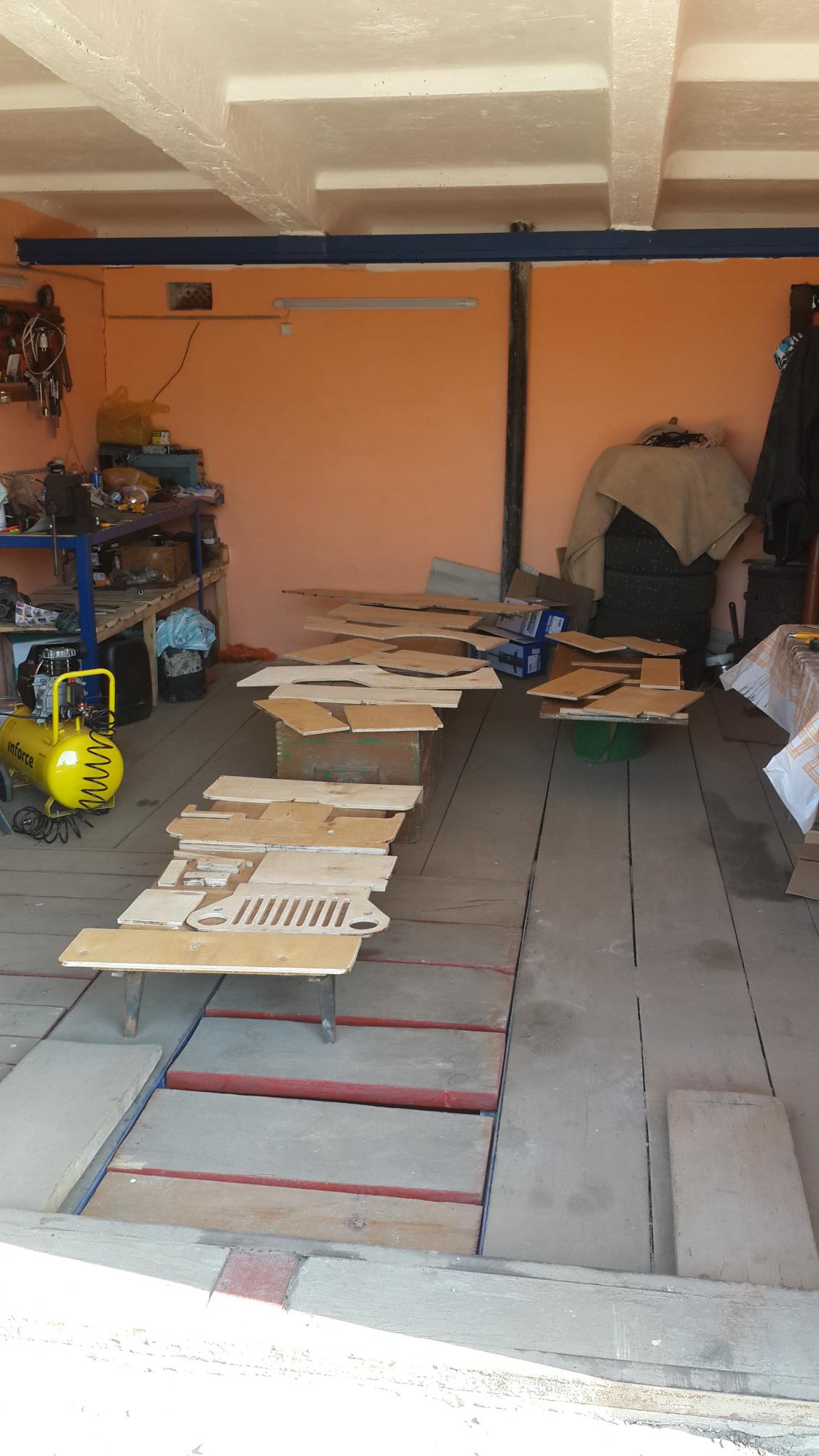

Занялся кузовом. В разобранном виде весь гараж занимает :laugh:
Первый слой краски.
Второй слой.
Что то я мало купил краски, баночка 0,8 только на одну сторону в два слоя.
Теперь другую сторону нужно красить и я думаю что будет еще покраска после сборки, т.к. надо еще колеса из красного перекрашивать.
Вовкась
Попробуйте добавить в жёлтую краску чёрную, соотношение экспериментальным образом - подлили/помешали/проверили цвет. Делайте замес с запасом, будет много переделок, и краска пригодится. Я 5-ти литровую бутыль сразу сделал около 4 литров, чтобы нужного цвета краска была всегда под рукой. Чтобы крышка не присохла, перед закрытием на длительное хранение, хорошо протрите от краски.
После покраски, когда высохнет, отшлифуйте, поднимается ворс и поверхность шершавая становится. Я красил 4 раза.
Ilya tmb
[user]Вовкась[/user], Вчера взял еще две банки по 0.8. Сегодня вторую сторону закончу вторым слоем, минус банка. Вторую буду использовать когда соберу, по вашему совету собранную шлифану и покрашу, что бы внешне все было более менее. А так перед покраской шлифовал все поверхности, что бы ворс убрать весь.

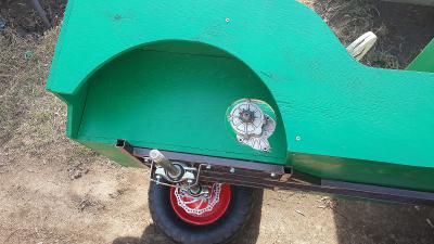

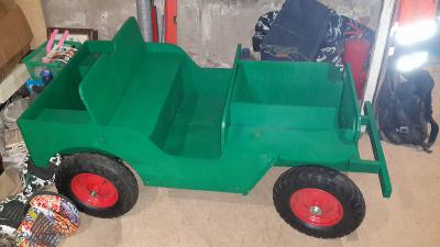

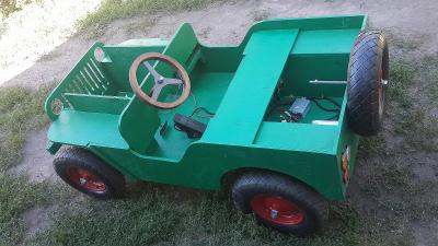

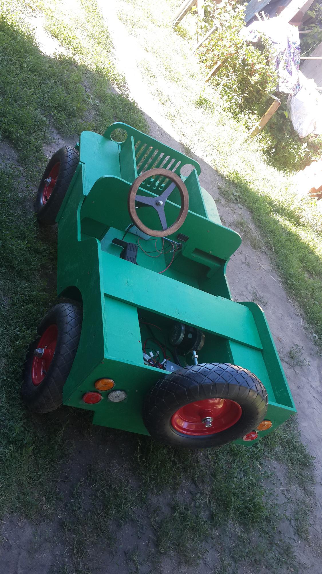

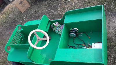

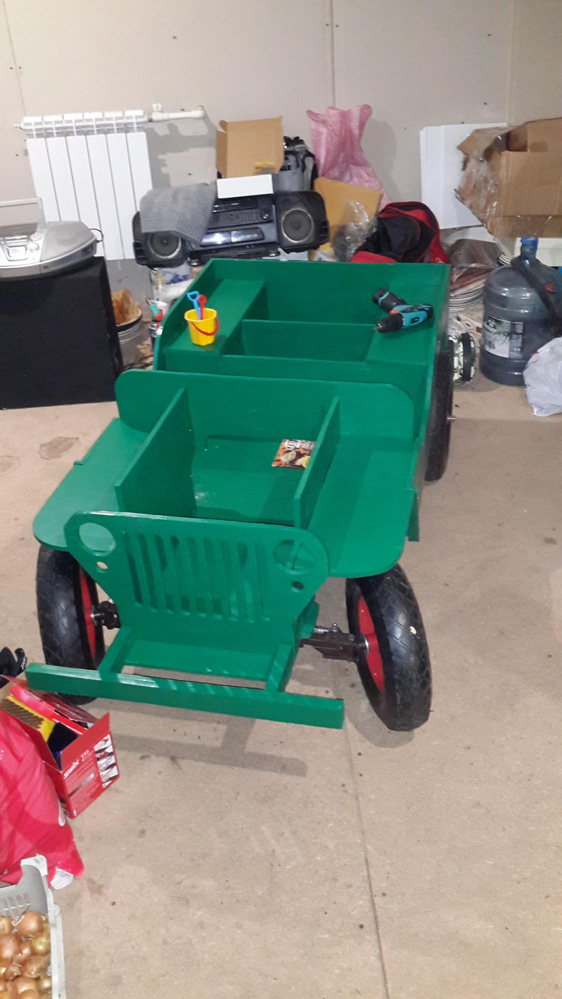

Давно не было вестей. Потихоньку собираю машинку. Вчера был пробный выезд, испытывал своим весом почти в 100 кг. Нигде ничего не поломалось, значит ребенок тем более не сломает :-) Немного не соосны звездочки, к следующему разу все исправлю. Конечно еще руль кажется туговат, но я еще не добавлял смазки в трущиеся детали рулевой.

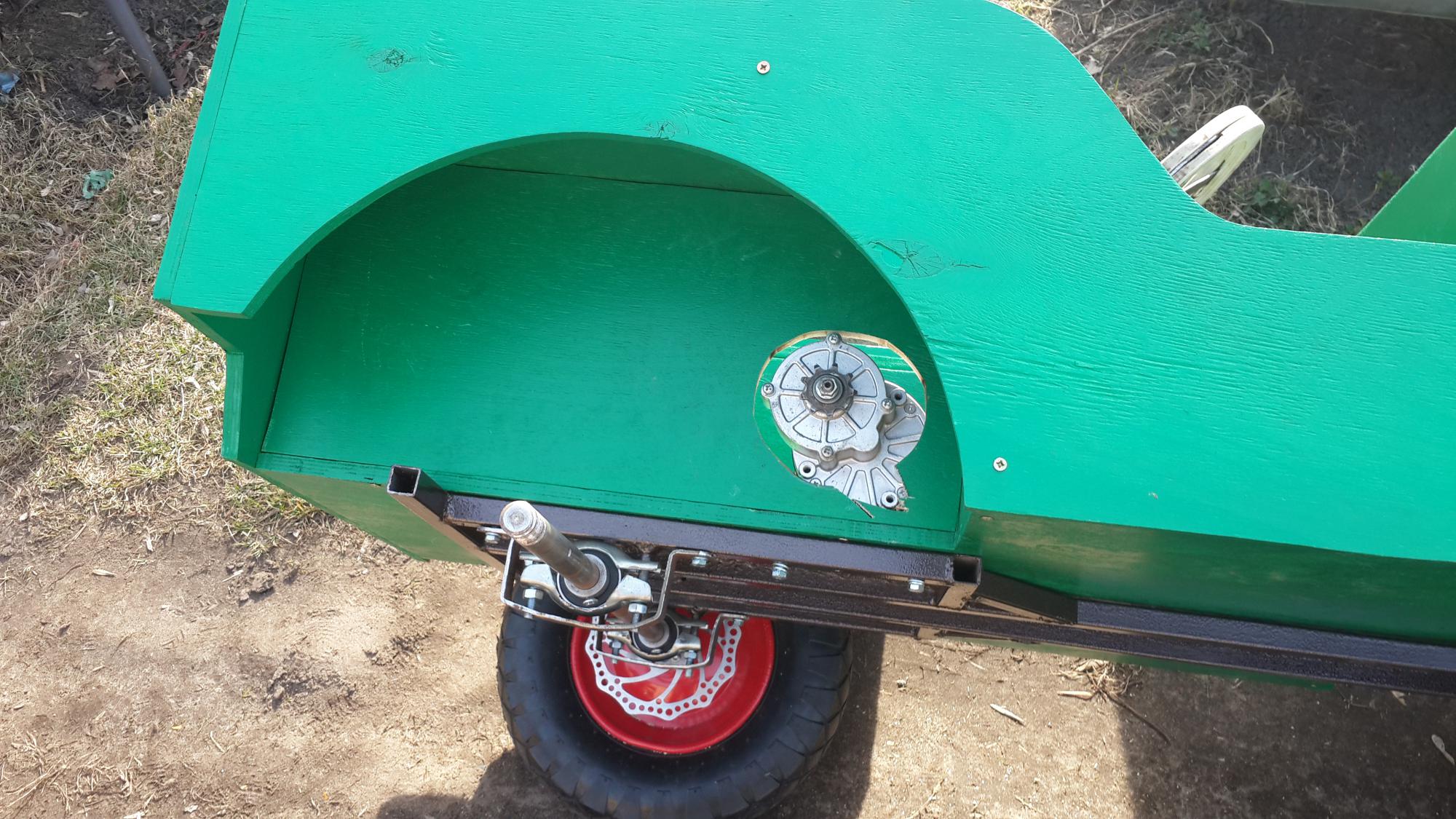

Александр CRV
Двигатель один чтоли?
Как тормозной диск крепится к оси? Ось неразрезная?
Ilya tmb
[user]Александр CRV[/user], Да двигатель один 350Вт 24В. Ось целиковая неразрезная. Тормозной диск крепится также как и звездочка, так как ось цельная с одной стороны звездочка с другой диск тормозной. На фотках в ответе №2 хорошо видно крепление.

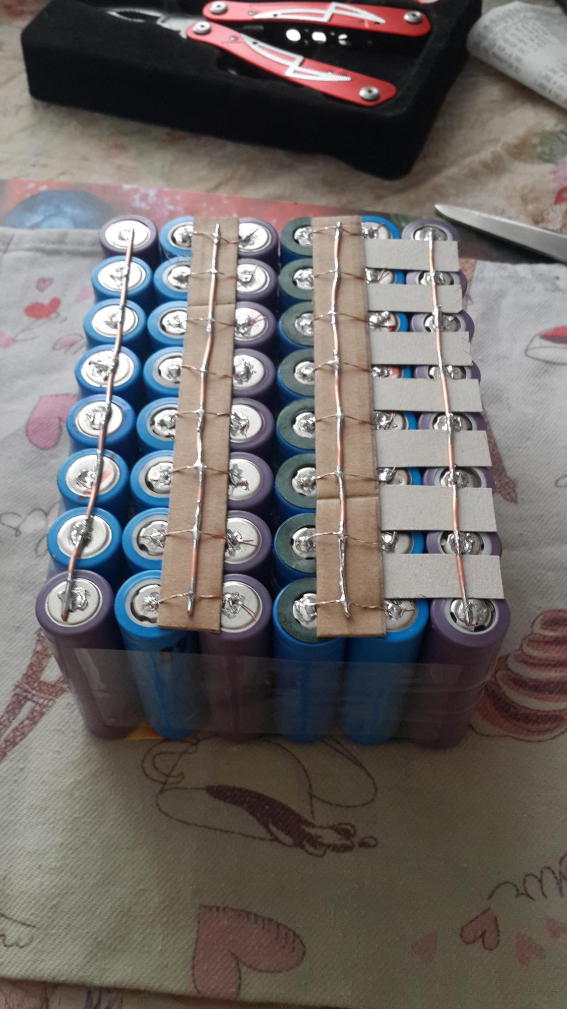

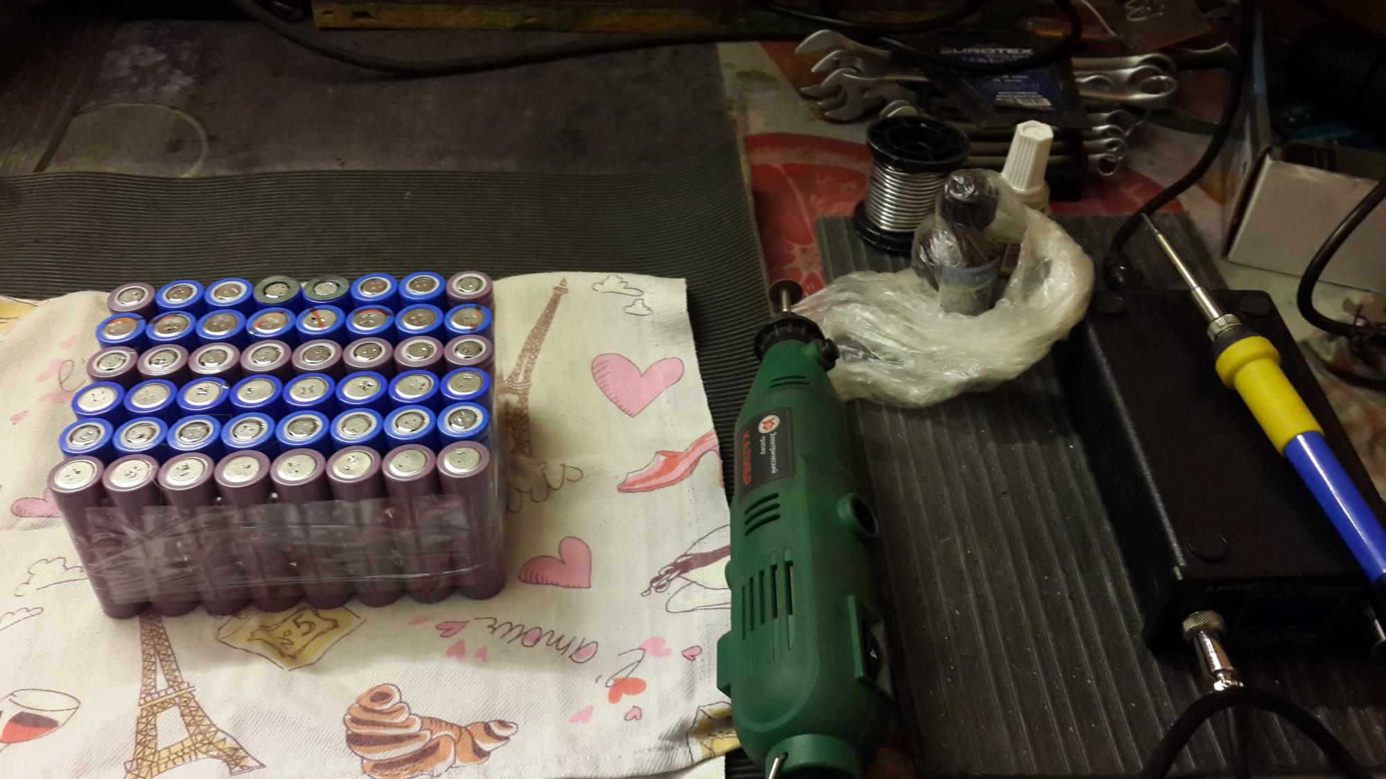

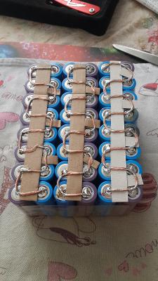

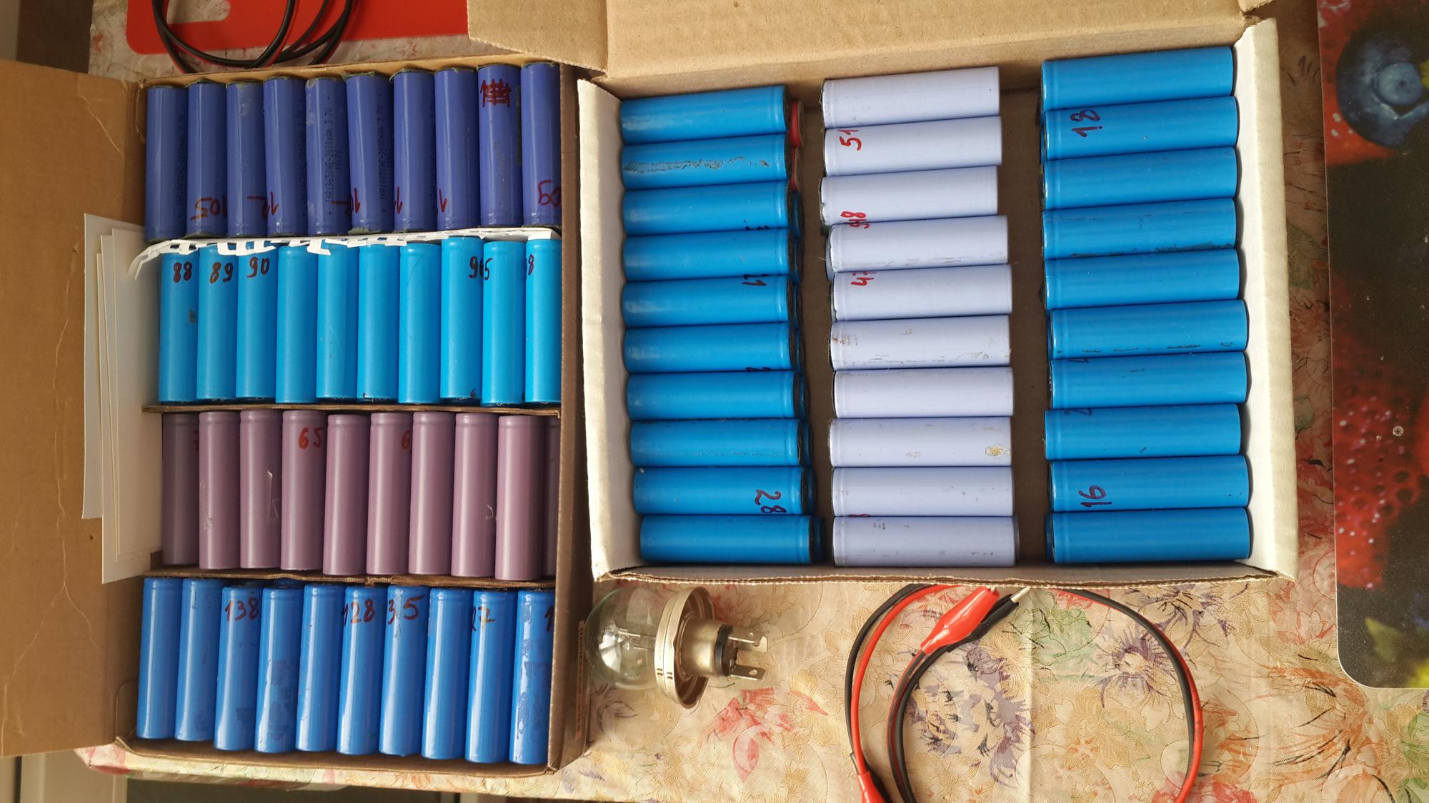

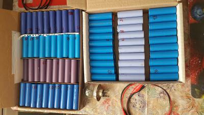

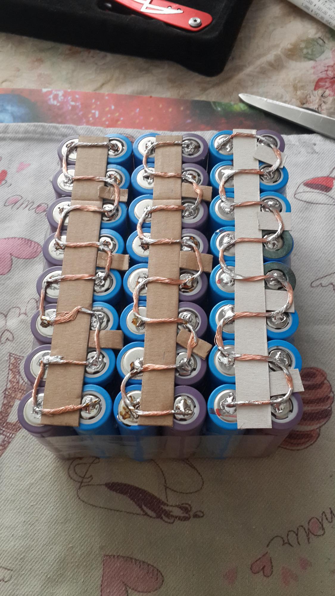

Собрал еще одну батарейку для машинки, которая будет стоять в параллель основной. Батарейка собрана из бушных гироскутерных батарей, после тестирования их под нагрузкой.
Такой брикетик получился.
Теперь надо в магазин радиодеталей за запчастями и еще несколько болтов надо прикупить, но из за вируса все закрыли, пока все затормозилось.
Александр CRV
Как люди любят эти БУ баночки ноутбуков/гириков.  А я если бы не было лифера лучше бы на свинце ездил чем однажды создавать тему типа "сгорела квартира помогите".

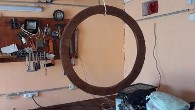

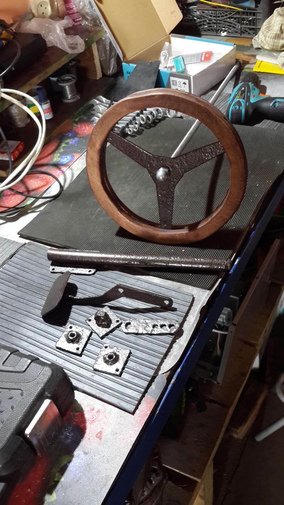

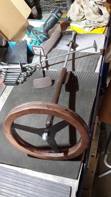

Проклятый короновирус, из за него не могу дальше работать с машинкой, т.к. она строится у родителей в соседнем городе. Все что успел с собой захватить до вируса это руль, вот его и покрасил.
А точнее фанеру пропитал акватексом, а железки покрасил молотковой краской.

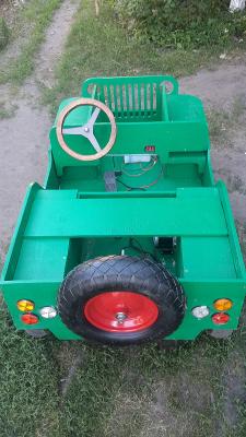

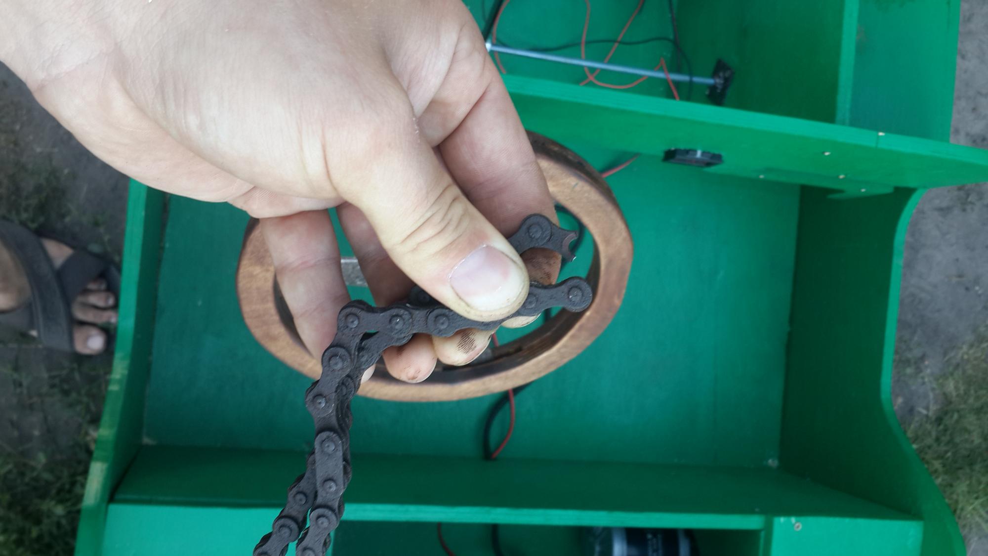

Машинка медленно но собирается, уже катаемся по немногу.
Последняя покатушка закончилась порванной цепью)) цепь с велика который лет пять валялся во дворе.
Дальше капот наверное будет делаться, надеюсь к следующему лету сделаю :facepalm:
