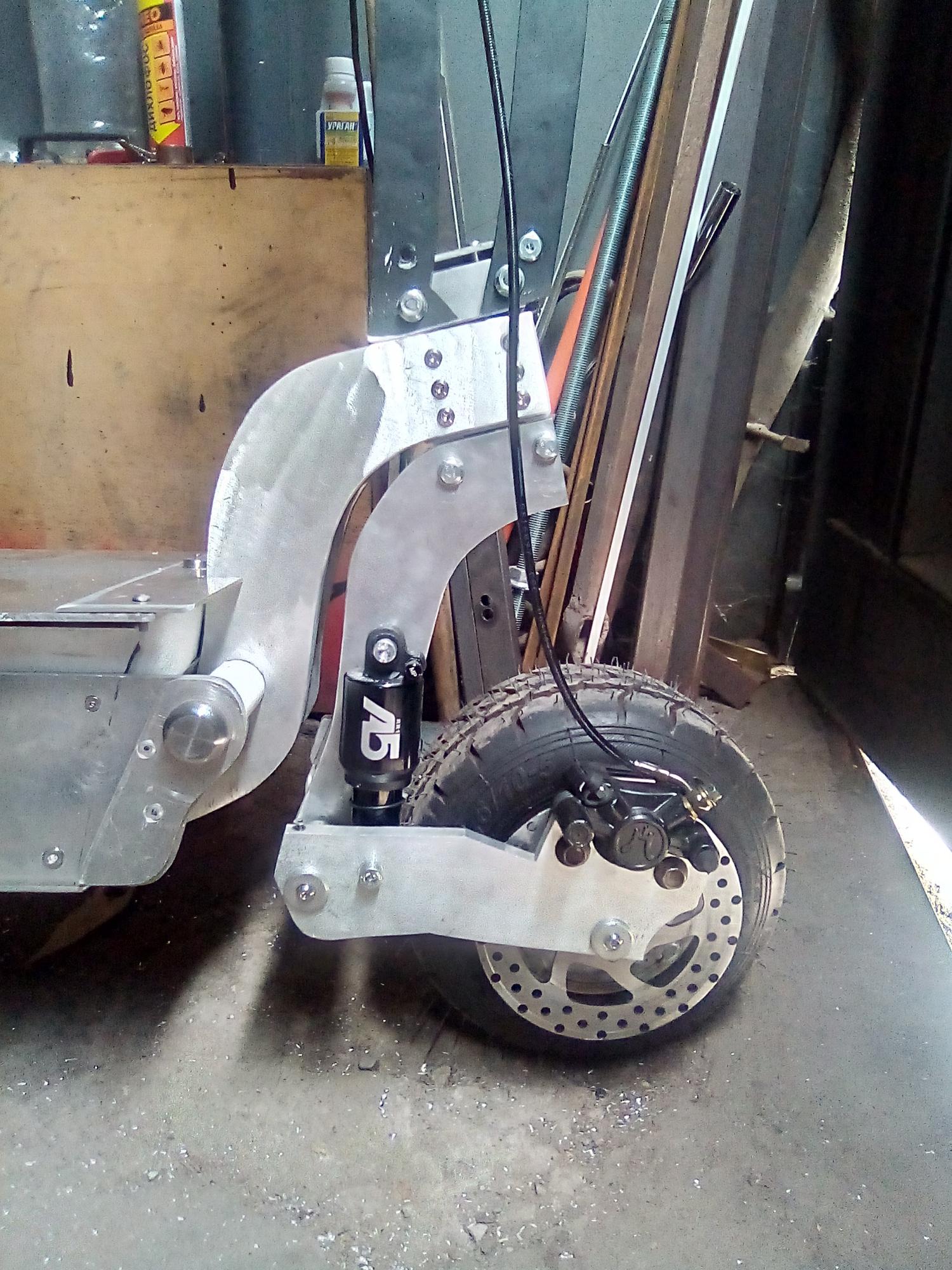

Немного обновил самокатик.
Пошёл 3-ий сезон, немного обновил самокатик.
Достали велосипедные покрышки:(
Одна бабахнула, потом просто лопались камеры при запрыгивании на бордюры. Ещё одна покрышка просто развалилась.
В итоге поставил 8'' от скутера.
Покрышки от скутера на 8'' при определённой сноровке и смазке налезают хорошо. Держатся тоже без проблем, хотя диск довольно узкий.
Стало гораздо лучше - чуток повыше клиренс (на ~1.5см), лучше держит дорогу, и главное - чувствуешь себя увереннее на дороге.
Ну и держат издевательства при активное езде:)

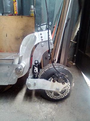

Переварил маятник, но немного не удачно получилось - прослабил на скручивание. Если начнёт скручивать - переварю.
На этих бубликах максималка не увеличилась, ~40км/ч. Ток больше 15А при 66В не поднимаю, аккумулятор слабый.
Теперь в планах уйти с лифера на 18650 баночки, тогда получу примерно 600~900 Вт*ч и ток поднять можно.
Ну и термодатчик в обмотки надо ставить.

Axelf
На покрыхе написано Nylon 3.00-8''.

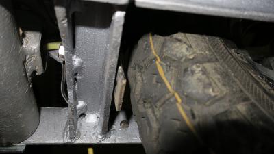

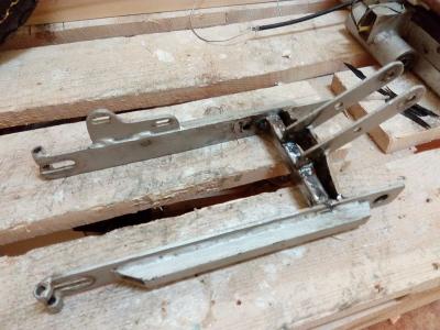

Кстати, маятник опять погнуло. Тот квадрат прогнуло вниз, я его срезал и вварили туда кусок из уголка 40x40x4:)
Получлось так:
Потом катался, всё было Ок. Пока не заехал на роллердром B-)
Там попрыгал (с рамп с высоты около 30-40см) и опят повёз маятник в гараж на доработку.
Выгнуло уже пластину которая подпирала снизу опорные пластины аморта.
Уголок в порядке, что ему тепрь будет :-)
Теперь будет так:
Сварщик конечно из меня не айс :ah: Но думаю держать должно. Наверное...
Как соберу поеду на роллердром тестировать >:D
