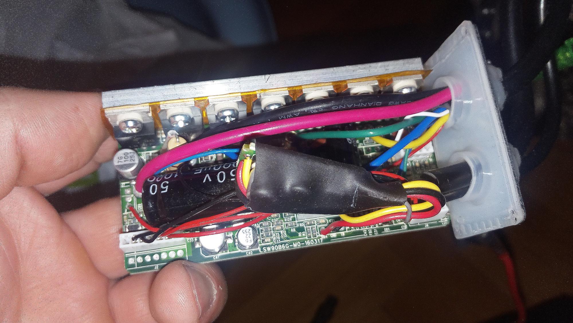

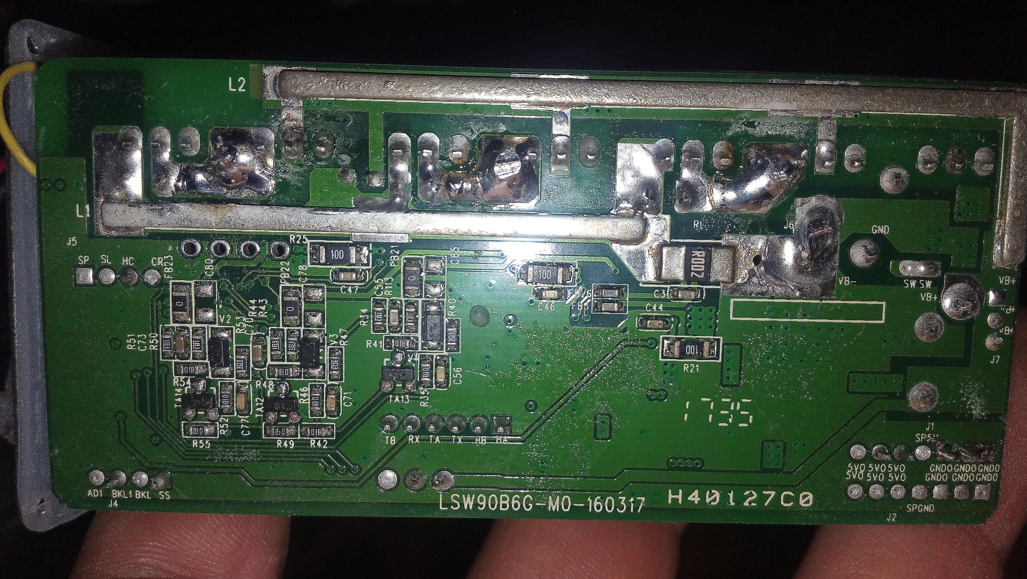

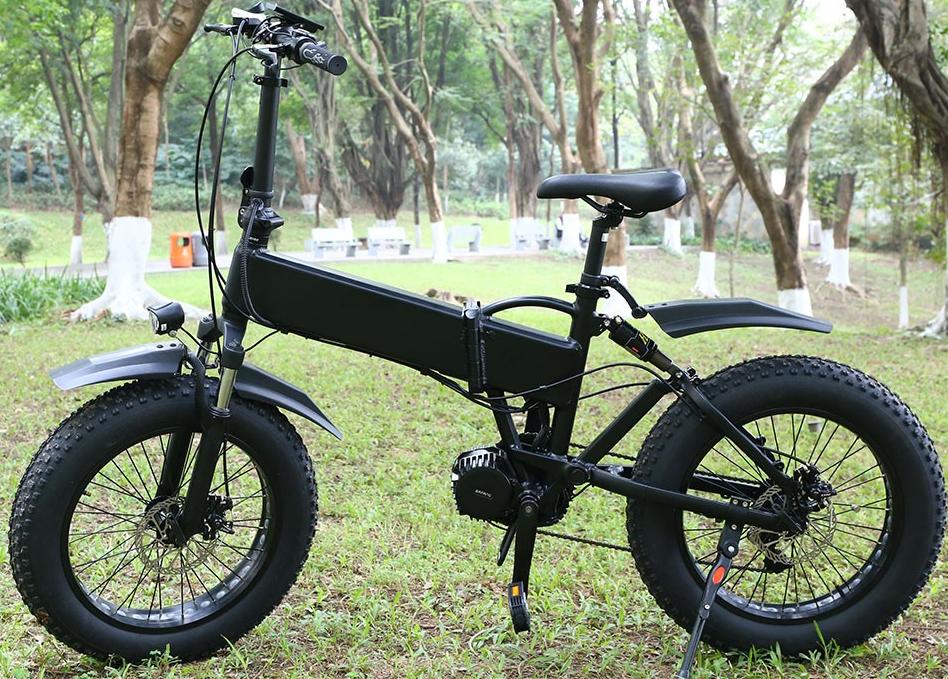

Имею лисапед Polar PBK 2007S. Всем он меня устраивает, но огорчает отсутствие курка газа. Обратился в контору с просьбой найти в контролере место куда нужно припаять вход для курка. и соответственно припаять, объявили космическую сумму. Может кто из форумчан понимающих поможет? Нахожусь-запад Москвы.
crond

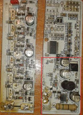

Контроллер в раме? Велика вероятность что рукоятку газа в прошивке выключили. Фотку контроллера и его платы выложите.

crond
он у вас с LCD дисплеем и свет с дисплея включается (просто спросил)?
SP возможно для газа, за то вижу круиз контроль CR))
А вообще это для европеделеков LSW  и "GE:G3", там может быть  функцию не активировали.
И тогда менять весь контроллер с дисплеем, перепаивать фишки с разъёмов, подбирать цвета холлов и фаз.
Видимо надо вам приплатить, а не вы им.

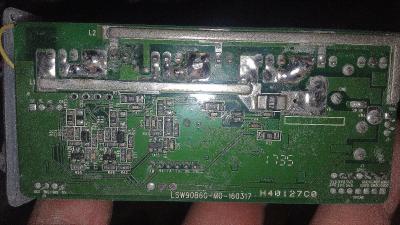

SkeptiK

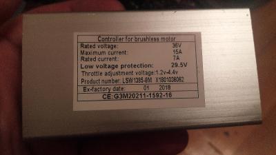

надпись на коробке намекает на то, что throttle есть, это хороший знак
точки расположены как-то необычно - это плохой знак
надо будет попробовать все которые можно, а если не получится, возьмите на али контроллер за 1000р и всё поедет
Добавлено 15 Нояб. 2019 в 11:40

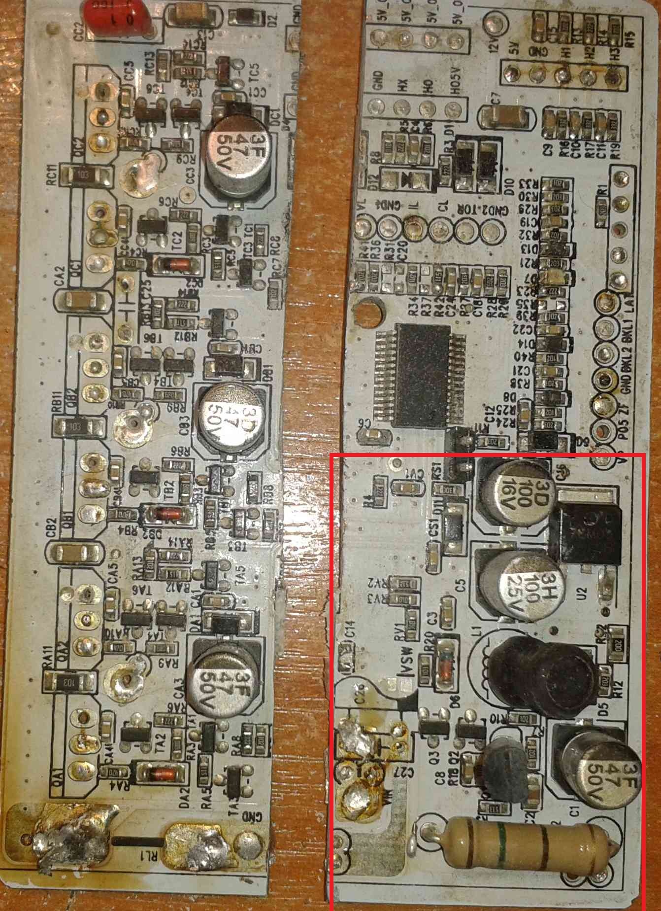

а что за отдельная мини плата?
crond
миниплата для переднего света
crond
наLSW которые у меня были на всех трёх написаны пороги троттла.
на одной его ни как не было
вот что его постигло - отпилил драйвера фетов для другого проекта, и DC-DC на всякий случай, а проц не пригодился.
да плата другая - белая (у меня целый раздел по ним так и наз-ся белые)
Может ТС повезёт и "да будет свет газ"

Цитата: 197903 от 15 Нояб. 2019 в 09:16Имею лисапед Polar PBK 2007S. Всем он меня устраивает
Присматриваю такой электровелосипед для покупки.... Подскажите: какого типа мотор-колесо установлено на нем- редукторное ( с планетаркой) или прямого действия? Интересуюсь т.к. хочется понимать сможет ли он меня весом 80кг затянуть в горку при моем активном педалировании и в случае необходимости какой у него будет накат без режима PAS ?
Игорь Коваль
😂😂😂 сам спросил про тип мотор-колеса.... Сам себе же и отвечаю ( может кому тоже пригодится): на данном электровелосипеде установлено редукторное мотор-колесо XOFO мод. XOFD-135 250W 36V с передаточным отношением редуктора 1:6.1
G.E.na
#15
.если sp ручка то с откл ручкой при вкл контроллере мотор должен стартовать .на полные обороты если sp не подкл к минусу прозвонить
.мож попробовать к ассистенту через резистор 1 ком подкл +5в и кнопку закрепить .на руль одной рукой .нажимать кнопку а др перекл уровень ассистента .на пульте
.блин забыл в ассистенте цифровой или аналоговый дх если цифр то не получится
.подвесить колесо и в колодке ассистента замкнуть рез 1 ком красный и фторой который не черный
.вкл контроллер без пульта
