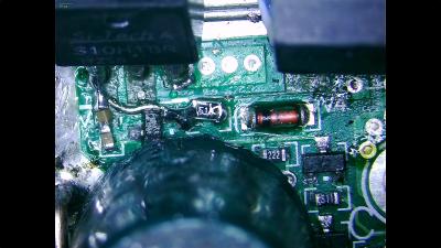

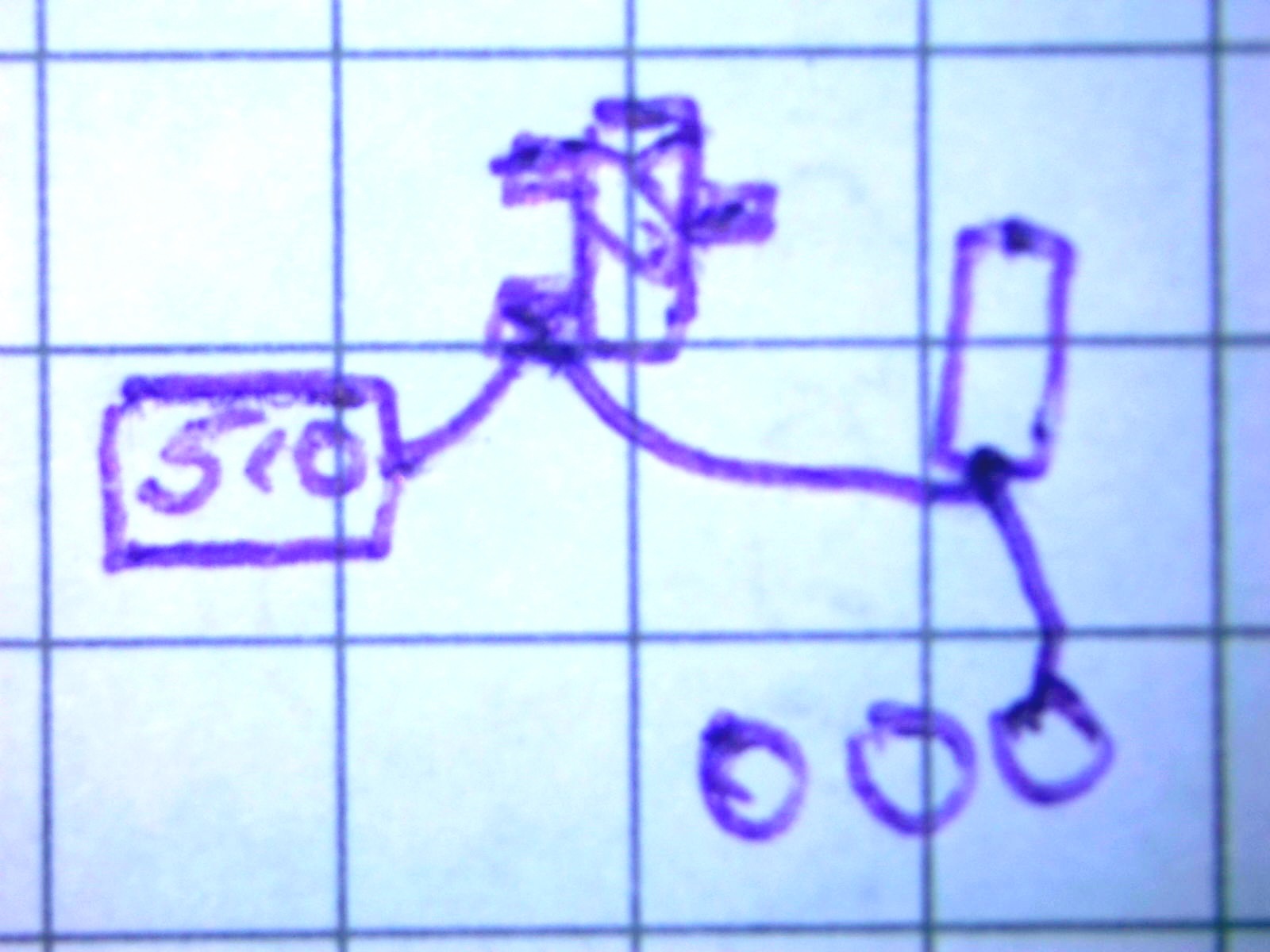

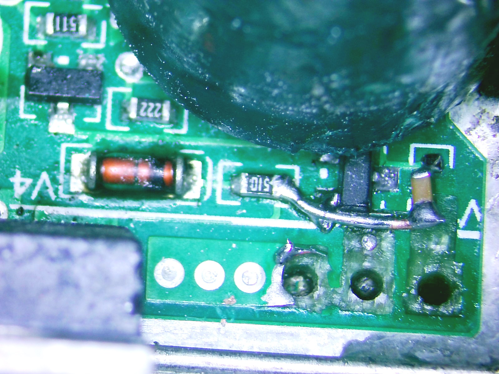

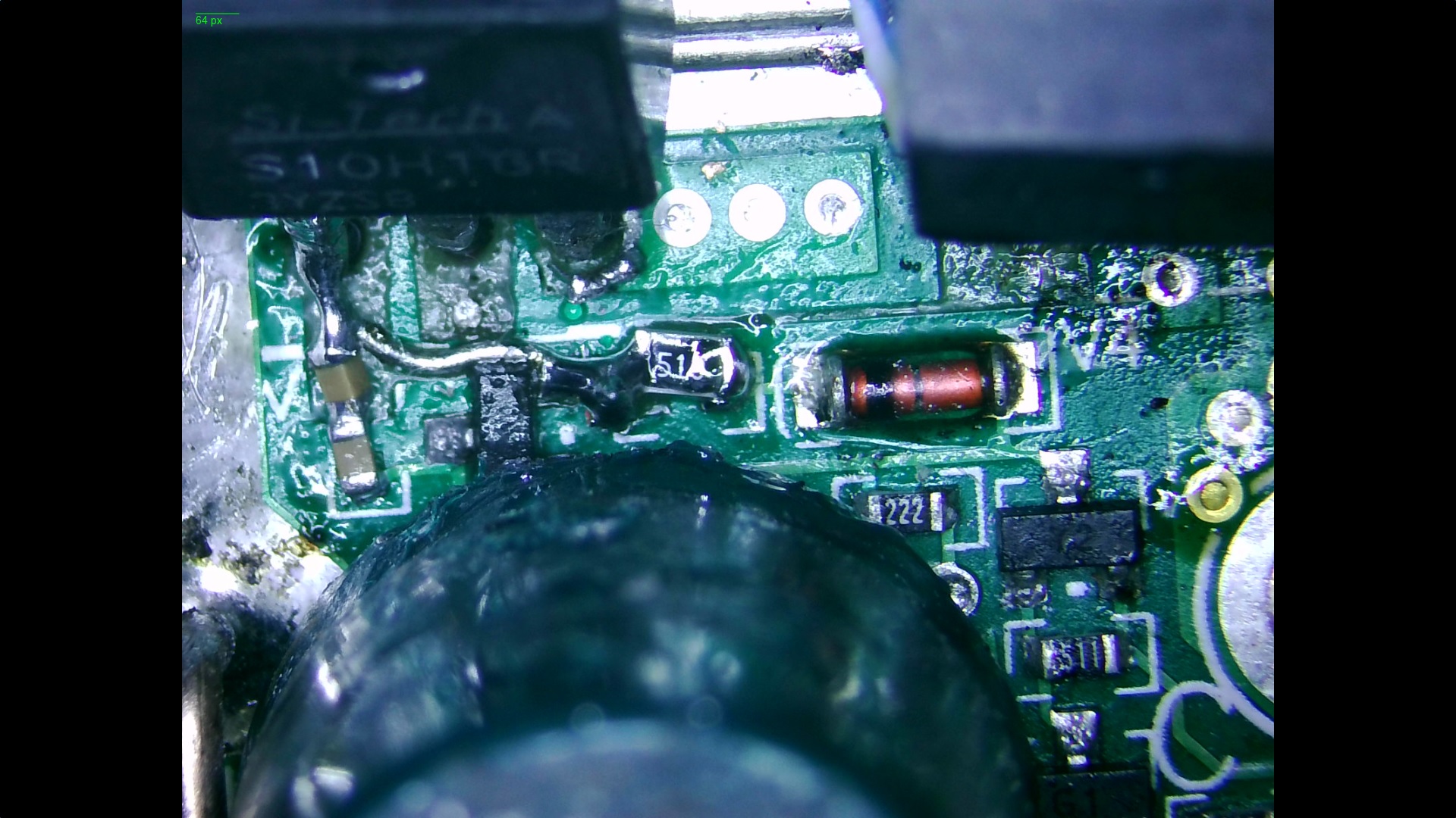

Здравствуйте ! Вот моя история )) Пришел с Китая комплект для переделки велосипеда в электро. Я думаю надо дорожки усилить, и спаял сток и дрейн первого мосфета. Пробило три первых мосфета, я их заменил. Но первый фет был разминочный и я вырвал у него все дорожки. Помогите найти пути этих дорог к мосфету.

Thunder_blade
Все 3 фазы одинаковые в обвязке, посмотрите как сделано на соседней и восстановите
Kolmsol
[user]Thunder_blade[/user], спасибо за совет ! Посмотрел другие фазы - всё так и должно быть. дело оказалось в конденсаторе, я его потерял и поставил первый попавшийся - больше так делать не буду )) итого три раза я игрался с восстановлением дорожек и три пробитых фета. Замерил ёмкость на других фазах 5 нФ. нашел два по 10 нФ. последовательно получилось 5. Работает но почему то греется LM317T - создам тему по этому, надеюсь советовать выбросить контролер сразу же не будут ))
