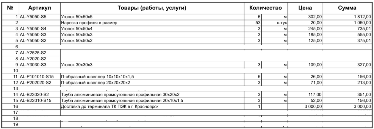

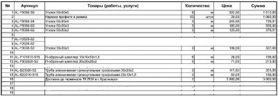

Смета затрат, что где почём.
Уголки: 5 750р. +3 000р. за доставку.
Алюмика. У них есть резка в размер и весь ассортимент нужных мне уголков. Единственный минус хоть цена и указана за 1 метр, продают все кратно 3 метрам. Но даже так и даже с учетом пересылки обошлось мне это дешевле, чем если бы я закупался в местных магазинах. Плюс все очень точно напилено, сборка упрощается.
Доставку я зря выбрал. Потом посчитал по калькулятору на сайте ТК, еслиб они сами забрали груз и привезли, было бы заметно дешевле.

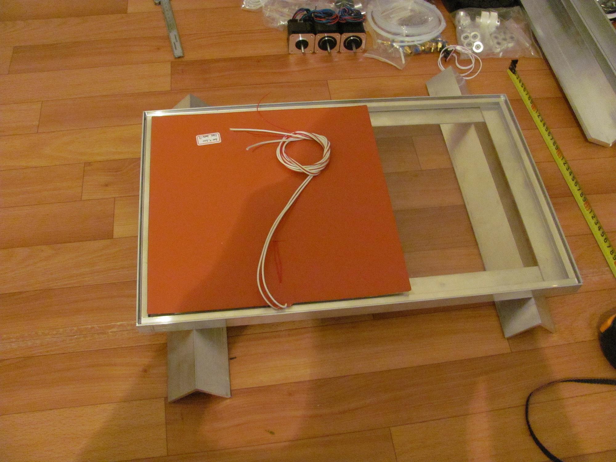

Стекло для стола с подогревом: 5 000р.
Стеклопорт. Само стекло 2 350р, полировка краев 420р, шнур 8х2 термостойкий с клейкой стороной 600р за 4 метра. Остальное доставка.
Самая первая покупка. Пока не нашел материал для стола, Покупать все остальное не видел смысла. Нет стола нет принтера.
Сколько я магазинов обошел, приглядывая подходящий кусок металла под нагревательный стол. Сколько раздумий было, как я буду бороться с тепловыми деформациями стола. Цельный, идеально ровный лист металла таких размеров я найти не мог. И вот на каком то форуме, читая про такого же горемыку как я, с такой же проблемой, увидел среди комментов:- да зайди ты в стеклорезку, пусть они тебе робакс нарежут. Давай искать, что за робакс такой, нашел. Спасибо тому мужику, его совет и мне пригодился. Такое стекло не деформируется от нагрева.
К сожалению в своем городе в фирме, торгующей таким стеклом за отрезок 520х320х4 мм запросили 7 300р. Это сколько же супа из рыбы надо было съесть?
Силиконовые нагреватели для стола 1шт 300х300 мм 300Вт 220В и 1шт 200х300 мм 200Вт 220В: Обошлись примерно в 2 000р.
https://aliexpress.ru/item/32821470417.html?spm=a2g0o.detail.1000023.12.93e446a4lEGuUB&_ga=2.9566390.267757661.1604600400-1269766471.1579232189.
Их как будто специально для моего проекта сделали. Стол получается с 2 зонами нагрева, для мелких деталей буду включать только 1 зону. Так-как мощность на 1 см2 у них одинаковая, по идее стол должен нагреваться равномерно. Под них пришлось и ширину области печати увеличить.

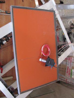

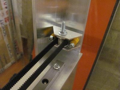

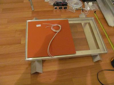

За выходные доделал каркас из уголков, теперь можно панелями укреплять, и корпус будет готов. И доделал привод оси Z.
Со столом возникли проблемы. Изначально ровное стекло Shott Robax лежало в постельке идеально. Прикладывал к нему выверенный уголок, никаких зазоров не нашел по всей плоскости. Наклеил силиконовые нагреватели, обклеил постельку под стекло термоизолирующей лентой. Собираю, а стекло с бугром посередине. Силиконовые грелки пришлось прикатывать подшипником, чтобы выгнать весь воздух из под них. До этой операции сквозь стекло было видно, что площадь прилегания  грелок была едва 20%. И вот после прикатки стекло изогнуло. Теперь надо думать, как жестко зафиксировать стекло, чтобы оно лежало ровно.

Цитата: HPend от 12 Нояб. 2020 в 12:39И вот после прикатки стекло изогнуло. Теперь надо думать, как жестко зафиксировать стекло, чтобы оно лежало ровно.
Стекло потрачено скорее всего )) терь только замена или пытаться переклеить грелку не разбив стекло )) не знаю что у тебя за стекло такое, но с боросиликатного реально даже фирменную грелку отлепить его не повредив при этом )))

 Не надо суетится- составить карту высот и жить спокойно, как правило большие все не идеал ровные но с небольшими можно жить без проблем. Вообще стекло расходник, а стол лучше алюминий
TRO
Вангую что если включить нагрев то его еще больше поведет. Слишком большой размер, его силикон через клей натягивает. Само по себе его очень сложно довести до деформации (не упругой, а остаточной)  механическим способом.

Да на самом деле ничего страшного нету, стекло лежит в постельке пока ничем не прижатое. Прижимая ровный уголок с одного края, с другого залазила только бумажка 0,1мм толщиной, вдвое сложив уже не лезла. Щупов нет, точнее сказать не могу.
И я не собираюсь печатать  прямо на нем, видел кучу роликов, где модельки после печати отрываются от стекла вырывая куски из него. Не хотелось бы попортить такое дорогущее стекло :). Для начала найду обычное зеркало или закаленное для рабочей поверхности, а дальше посмотрим. Сделаю прижимы, да еще вес стекла под печать, изгиб уйдет.
Полка от холодильника, которую я изначально планировал как рабочую поверхность, оказалась с изгибами на краях. Неплотное прилегание, неравномерный нагрев. Так что она вернулась на свое место. Её миссия была заварить эту кашу, дальше без нее :).
7ambrion
Увеличение слоев бутерброда имеет много последствий, все из них негативные, а куски стекла отрываются только у тех у кого кривой стол и изза этого используются различные средства для удержания печатуемых моделей ) по факту они просто выравнивают поверхность стола с опять же негативными последствиями ))
Зы изза двух грелок стол все равно будет кривым и неравномерно прогретым, так что изза такого маленького зазора можно не парится ) однако каждый раз придется делать новый мэш при использовании разных комбинаций грелок ) в общем точный датчик необходим в такой конструкции ))
