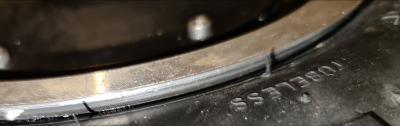

Коллеги, пробовал затолкать на разборный обод бескамерные Innova 90/65-6.5, с камерой... поставил, собрал, накачал, но до обода появился зазор, не садятся вплотную, как родные.. Вот думаю, как посадить, или и так ничего? Самик скоростной до 90 кмч.

Инова более узкая чем другие покрыхи за то диаметр у них самый большой.
У всех примерно так садится эта резина.

Покатал-огонь, и тихо и не слики... Очень понравилось.
