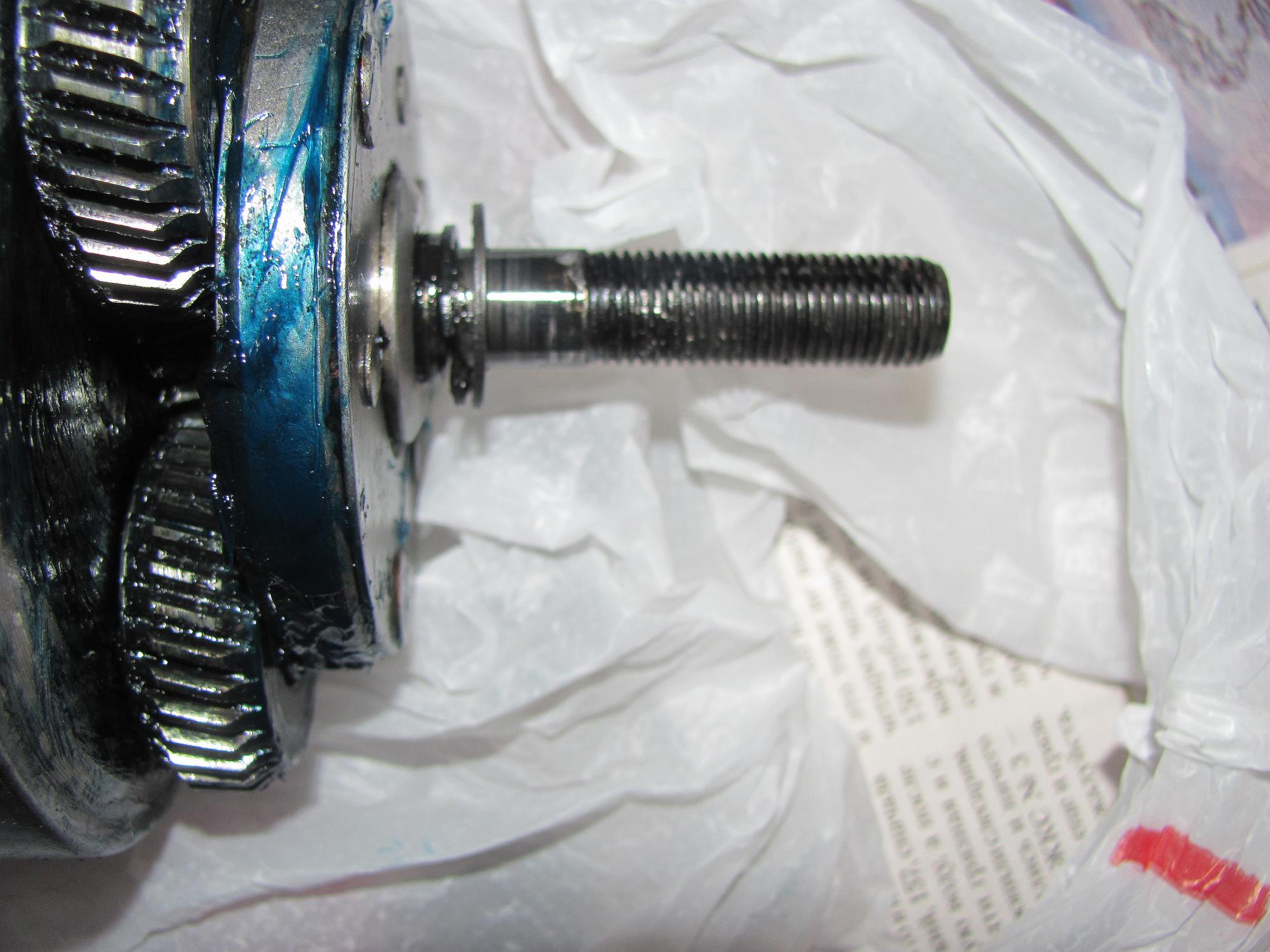

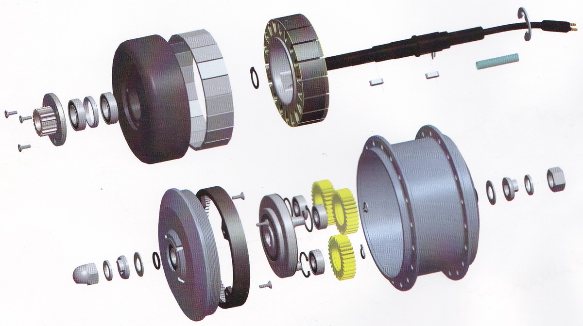

[user]witbk[/user], вот ссылка на движок 48в 350 ватт https://aliexpress.ru/item/32841364914.html?spm=a2g0v.12010612.8148356.5.2cf76c07cHFr9r&_ga=2.231776988.250968770.1594704487-1831958676.1580904179. Есть нюансы, для скорости 30 км\ч нужно напряжение 60 вольт, контроллер 15-18 ампер, пластиковые сателлиты сразу заменить на стальные (они на али продаются). Из за переизбытка мощности на валу и маленького диаметра колеса, при резком нажатии газа с места встаёт на козла. При плавном нажатии получается резкий рывок. Нужно ставить либо контроллер с управлением по току, либо сделать такую приблуду https://vk.com/topic-148896175_39735997 и установить между контроллером и рычагом газа. Редукторные движки устроены примерно одинаково. Вот схема, сателлиты это шестерёнки жёлтого цвета.
a.l.e.x.100
Не соглашусь с утверждением по стальным или бронзовым звездам. Да, так делали для велов, но они визжат дико а главное разрушают зубчатый обод и осевую звезду. Звезды хоть и пластиковые но есть в продаже усиленные для фэтбайков (возможно подойдут) , и то может нафиг не нужны, плечо в разы слабее чем у велоколеса, самокатное скорее в букс уйдет чем разломает звезды, ну и согласен что нужна приблуда для магкой подачи "газа". Редукторники при грамотном подходе обалденные, например для подскоков, вообще не понимаю кому нужны 60км.ч на тротуаре, более 40 у меня даже на дуалтроне Рапторе было без особой надобности, а весит он будь здоров, под 30кг.

[user]a.l.e.x.100[/user],  в принципе про шестерёнки верно, но не совсем . На велике с 16 дюймовыми колёсами и напряжением 60 вольт  у меня их срезало почти сразу. Очень высокие обороты для редуктора, пластик размягчается. Правда я вешу сотню. Сталь на шестерёнках раза в два мягче, чем на зубчатом венце и центральной шестерне. И звук не такой уж сильный, если бы были косозубые тогда вообще не громко. У меня редуктор , где изначально стояли стальные косозубые шестерёнки отходил тысяч 15, жив до сих пор, просто я велик разобрал. Пока лежит до лучших времён, износа практически нет.
a.l.e.x.100
Жаль не помню где видел в темах про движки бафанг для фэтбайков, но там гдето заказывали усиленные звезды, да и у родных сателлитов там толщина чуть больше 13мм, то есть даже с вашим весом по надежности проблем быть не должно, фривил с звездами там кстати жесть, втрое более мощный по конструктиву чем на обычных велоредукторниках, эт я к тому что можно и как проставку под крышку мк сделать, так и возможно фривил с сателитами от фэта влезет, китайцам свойственно все унифицировать. Размеры к сожалению не знаю. Ну эт так, для информации.
Косозубые как у вас да, вдвое тише, про это наслышан.

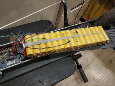

Батарею можно собрать на элементах 21700. Тогда ёмкость будет 14400 Ач. Батарея влезет в деку и закроется родной крышкой. Есть самодельная БМС, продаётся на форуме. С ней самокат шьется без проблем. Для настройки есть отдельное приложение.

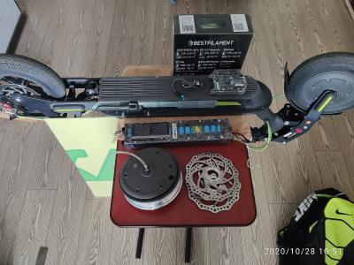

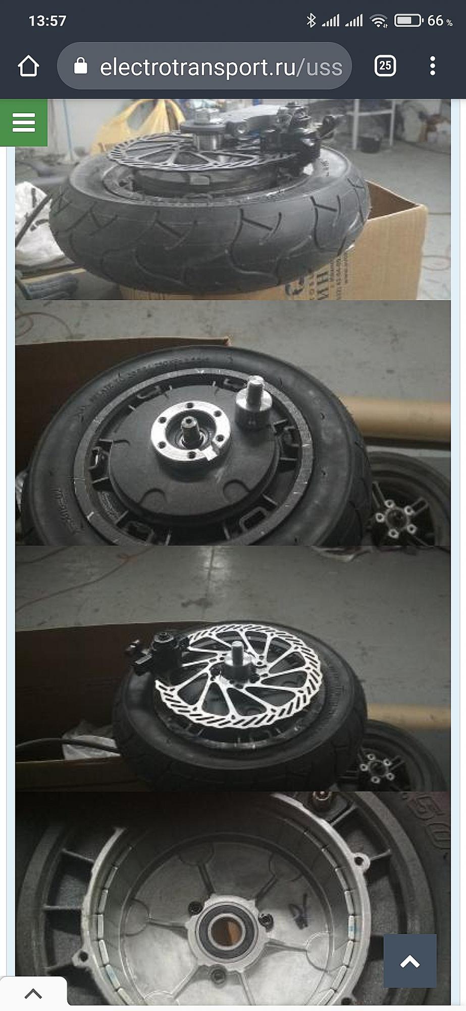

Ребят нужен совет по монтажу на заднюю Конык и переднюю Монорим подвески МК с тормозным диском.
Больше интересует задняя пока, МК с диском и где купить, или чертежи, изготовления гайки-болт-проставки для крепежа МК с диском к подвеске.
По типу как на картинке наверное.
Alesha77
Ну и наверное это сообщение должно быть выше приведущего :)
Подготовил почти всё что планируется установить, кроме проставок и болтов ПП, их придётся скорее всего делать у токаря, т.к. планируется установка на все МК тормозных дисков.
1. такие готовые решения гаек проставок в продаже или чертежи ненашол.
Планирую сделать два независимых привода, у каждого своя батарея, контроллер, BLE.
2. Вторую батарею попробую установить в деку с первой торцом.
3. остаются вопросы по монтажу МК с диском на заднюю, да и переднюю подвеску.
4. Монтажа двух BLE, (возможно с цветным кастом дисплеем).
5. Найти, разработать 3D, крышку деки совместную с необходимой проставкой под конструкцию.
6. Тормозной системе.
7. Резина 10*2.5 желательно без проточки и качество хорошее.
8. Размеры полов "доски" фигурной в ширину и спереди, буду сам вырезать под подвеску.
Если у кого есть советы, ссылки на примеры по монтажу всего этого хозяйства или отдельно чего-то, прошу совета, сдесь или в личку, буду благодарен.
