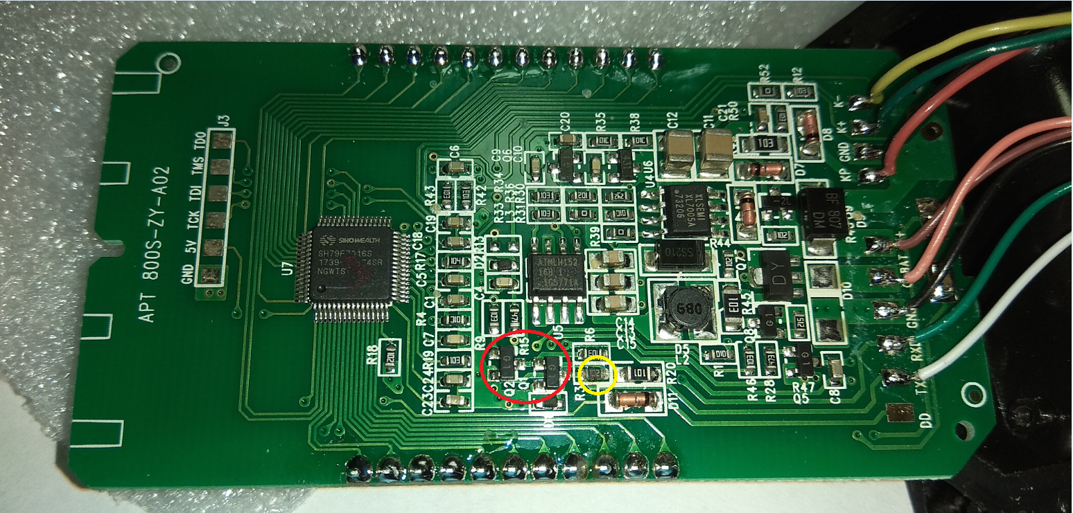

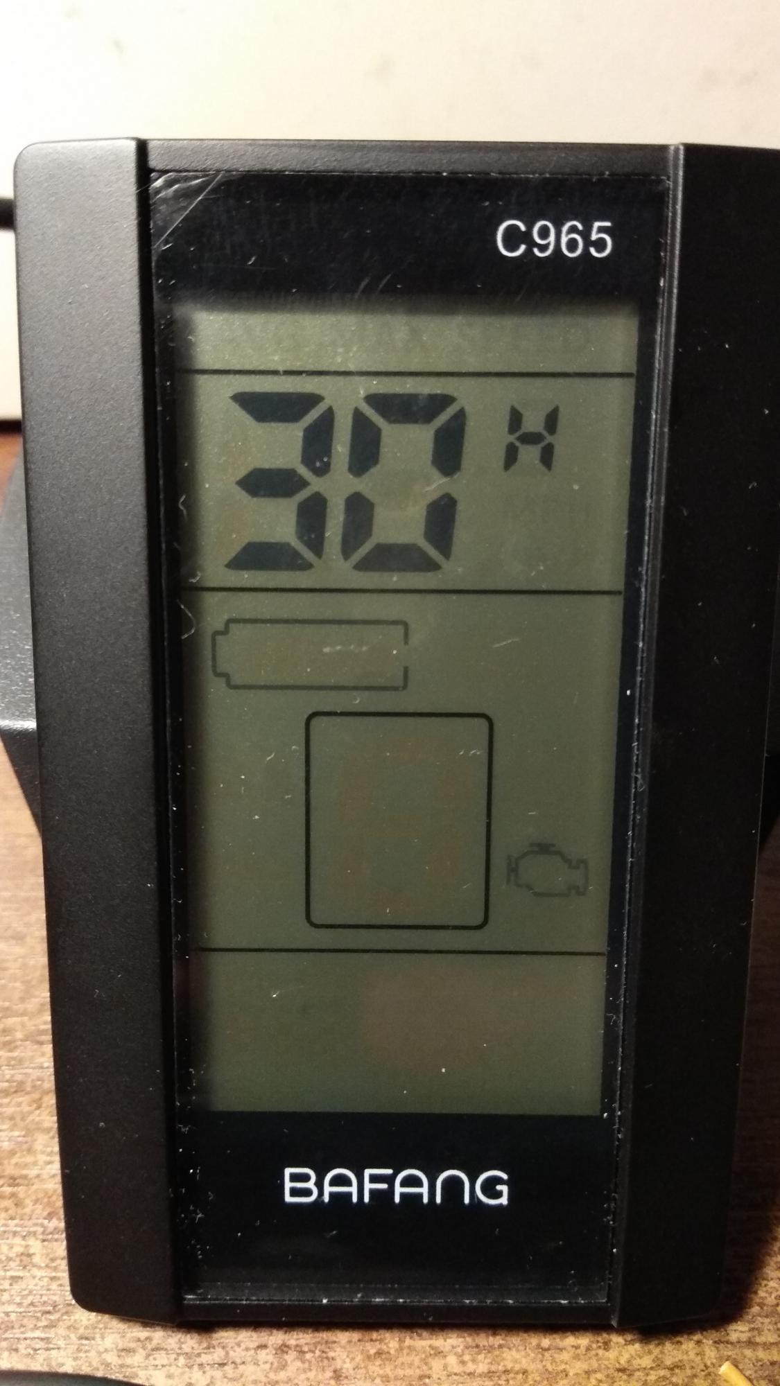

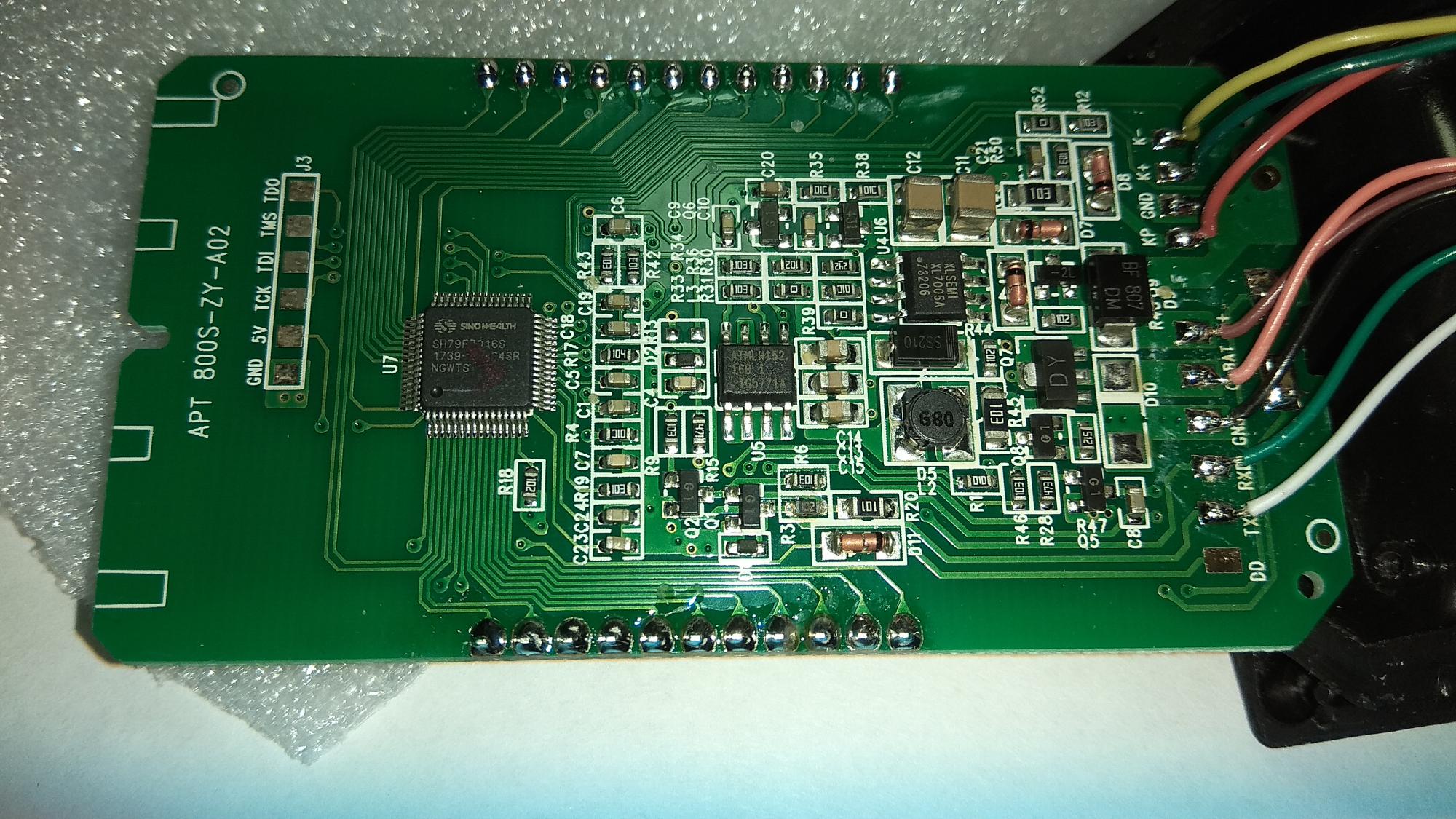

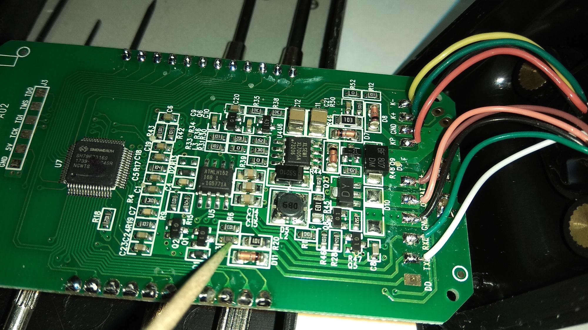

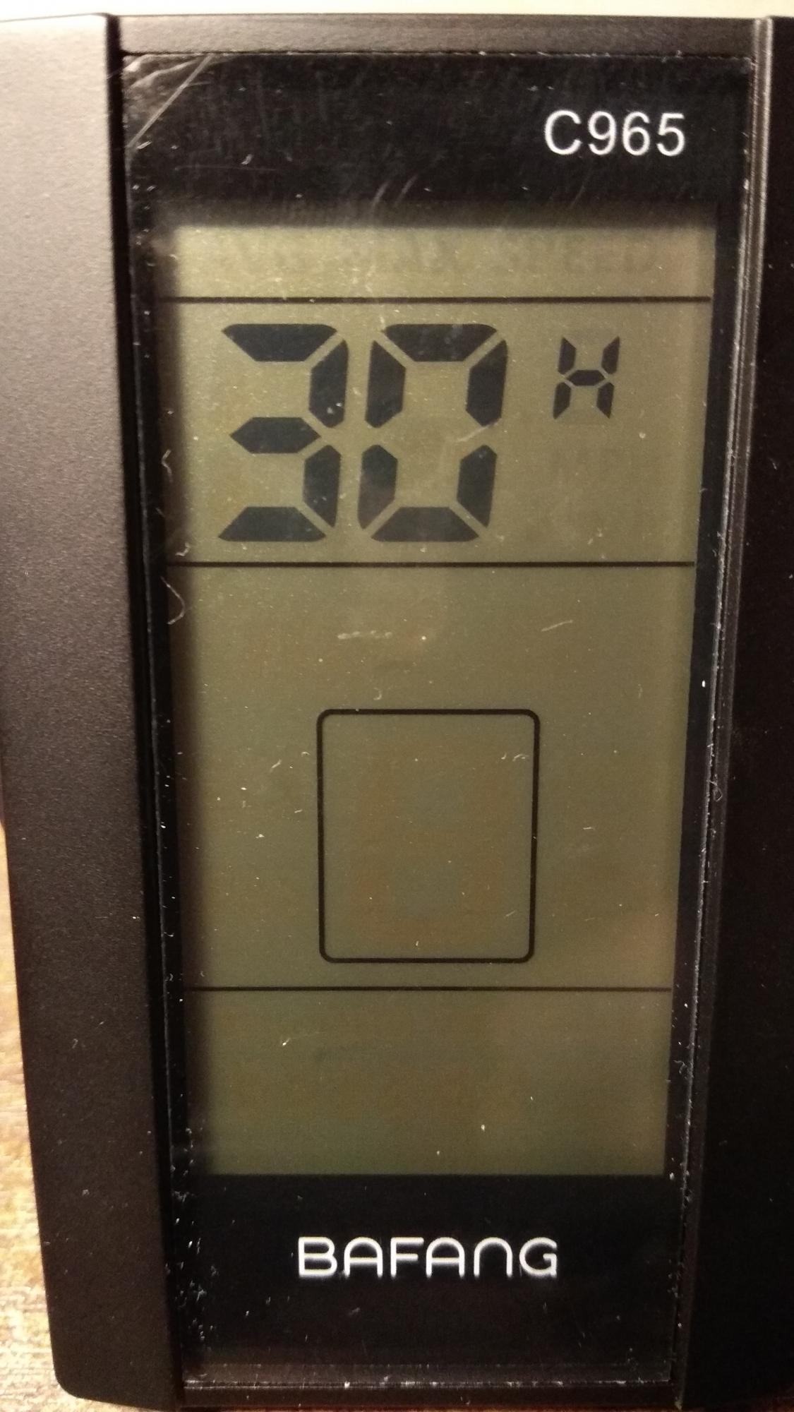

Помогите отремонтировать дисплей С965. Купил мотор BBS HD  48в 1000вт оказался не исправен дисплей (контроллер проверял через шнурок-всё норм)  включается нормально но после трёх секунд начинает мигать чек и индикатор заряда и показывает ошибку 30н при отсоединении всех датчиков ошибка не исчезает  мотор при этом крутит нормально от ручки газа ,PAS работает но на полную мощь(нет сигналов с дисплея) . Когда разобрал дисплей на плате есть подгоревший резистор в цепи TX     R3 номиналом 102 но он прозванивается 1ком -вроде как исправный.  Подскажите где что прозвонить и что заменить. Спасибо.
Alexandr_888
У кого-нибудь есть схема этого дисплея?
vasyapetya
посмотрите сигналы tx rx на линии от контроллера к дисплею. если есть чем)
Alexandr_888
Чем можно посмотреть ? Из измерительного только цифровой мультиметр. Через кабель программирования читает и записывает только не исполняет: Ставлю в проге PAS -0 она записывает потом флеш считывает с изменениями а когда прокручиваешь педали PAS подхватывает на полную мощность. Исправен ли контроллер?
Alexandr_888

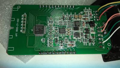

Дисплей отремонтировал. Заменил два транзистора, резистор не менял.
Всё заработало.
sposad1
У меня такая же история. Сбой произошел на днях во время поездки. И, как у вас, при ошибке "30Н" работал газ и Асист на полную мощность. По возвращении домой пытался разобрать дисплей    С 965 А. Не получилось,не понятно как разбирать после снятия обрамления  и как добраться до платы, которую вы сняли. Если возможно, опишите поподробнее технологию процесса разборки этого дисплея. Заранее благодарю за любой ответ. :bw: :el09:
