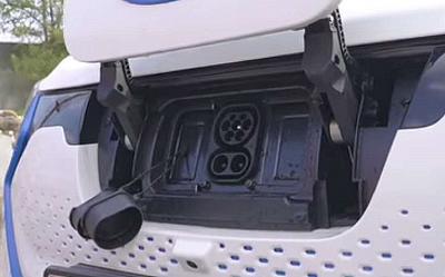

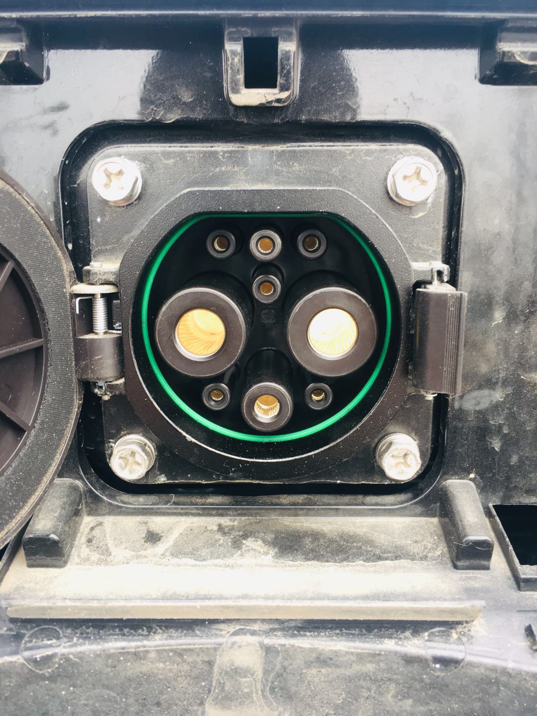

Цитата: Chekagos от 27 Фев. 2020 в 09:52
Есть небольшой апдейт по вопросу замены штекера китайского
Выяснил - что устроит и второй вариант штекера - который не шадемо...
Добавлено 27 Фев. 2020 в 09:56
появилась логическая цепочка
Шадемо - действительно сложно
А вот тайп 2 - вроде имеет совместимость и тоже устроит , за счет своей распространенности
Теперь найти бы переходник где на входе переходника будет вот такой
А затем на выходе переходника вот такой папа
Те же Я...а только в профиль!
На первой картинке порт стандарта CCS.
Это тоже быстрая зарядка постоянным током и так же как и CHadeMO имеет свой программный протокол общения с автомобилем. К нему не бывает переходников.
Без таких протоколов работают только порты Тип 1 и Тип 2 , это разъёмы J1772 и MENNEKES.
Это зарядка переменным током в Тип 1 - одна фаза, в Тип 2 или 1 или 3 фазы.
Вот для них, для переменного тока можно делать переходники.
А теперь ВНИМАНИЕ !
CCS это комбинированный разъем - матрёшка.
У него внутри MENNEKES (Тип2). Вот в туда можно сделать или купить нужный переходник.
И опять ВНИМАНИЕ !
Судя по фотографии, конструктивно ваш китайский разъем для быстрой зарядки постоянным током, переменный к нему не подключить.
Надеюсь теперь у вас появилась какая то ясность....
Этот китайский разъем наверняка не один в машине, должен быть ещё для медленной зарядки. Если будут вопросы можете писать на WhatsApp +79516428559.
