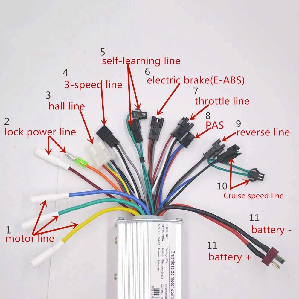

Доброго времени суток. Хочу поставить мотор-колесо 8,5" от xiaomi. Где надо изменить данные в настройках контроллера? Может, у кого-нибудь есть информация по сервисному меню, где и что там выставляется? Всем спасибо.
Зайти в сервисное меню и выставить нужные параметры
P03 - Класс напряжения (24 В, 36 В, 48 В)
P06 - Диаметр колеса (с точностью до 0.1 дюйма)
P07 - Количество магнитных полюсов, или их скорость, зависит от самого мотора, и дополняет P06 для более точного считывания скорости
P14 - Регулировка тока, а точнее предельное значение (в Амперах)

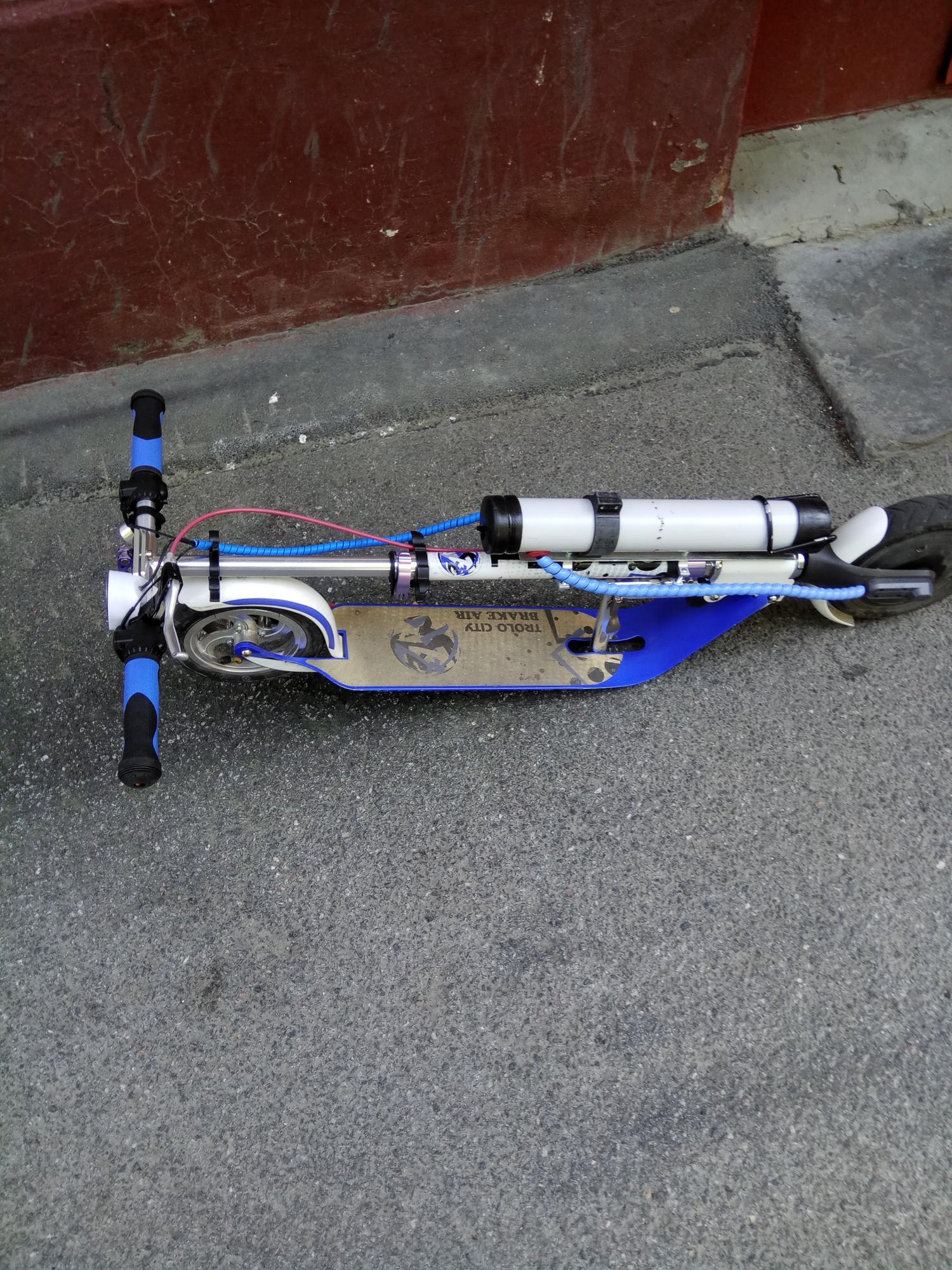

Всем доброго времени суток. Использовал контроллер дисплей и курки данного самоката для электрификации Trolo city air. После настройки диаметра, кол-ва магнитов и прочего скорость под 80кг до 25 км, тянет с проворотом. Колесо от Xiaomi, однострочное. Единственный вопрос - как включить круиз-контроль? Не могу найти.
Submarin51
[user]Alqwe[/user], Выложи фоток немного. Интересно как это выглядит все.

Первая итерация. Скоро вторая.

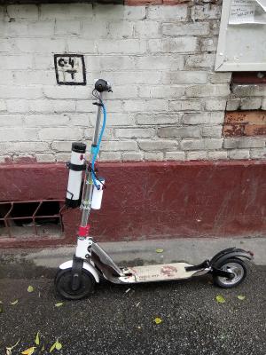

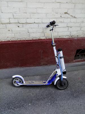

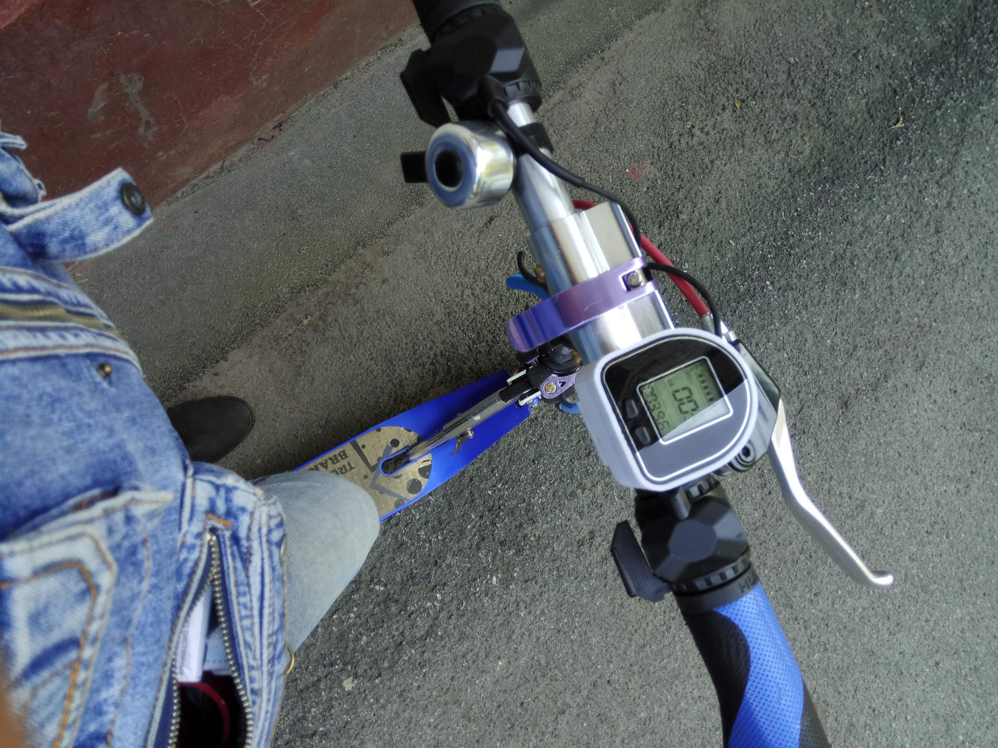

Вторая итерация.
Поставлен маятник от куги. Стало устойчивее, мягче и удлинилось место для ног. Подгят руль ~120мм. Разнесены батарея с бмс и контроллер.
К сожалению, так и не смог включить круиз контроль...

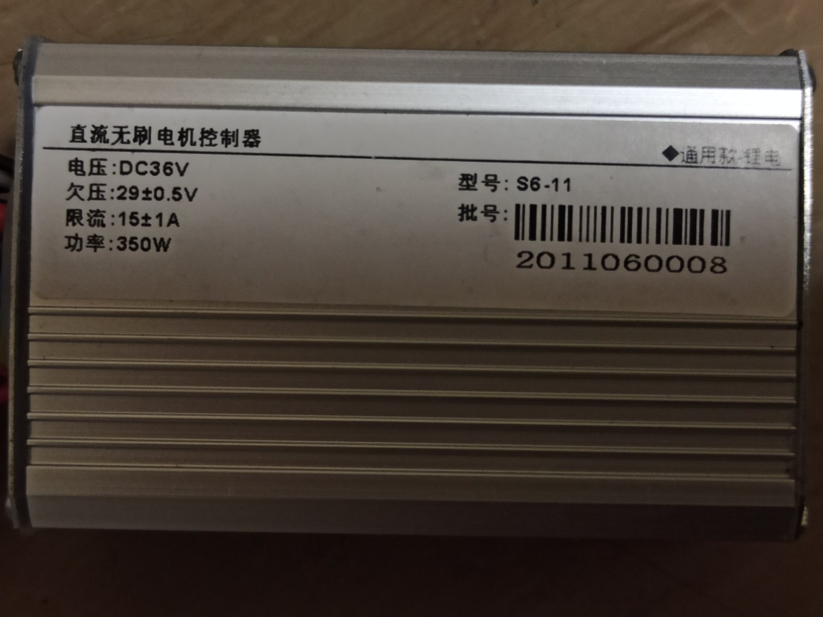

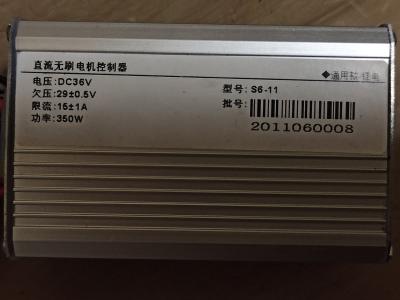

Пробило полевик. Как выяснилось при разборе - открутились три винтика, которые крепят планку транзисторов к корпусу контроллера. Отвода тепла не было и один полевик не выдержал. Для замены один подобрать не смог. Меняю все шесть, с подобными параметрами.

По осени сдох контроллер. Выпала ошибка Е006 и в мастерской не смогли его починить. Сказали проще заменить.
Дождался скидок и за 2100 купил комплект контроллер, ручки газ-тормоз и БК.
https://aliexpress.ru/item/24V-36V-Scooter-Controller-Aluminum-Brushless-Motor-Controller-Carbon-Fiber-Scooter-LCD-Display-Brake-Accelerator-Throttle/4001095570944.html?spm=a2g0s.9042311.0.0.7e9833edc8Fynt&_ga=2.189416107.1289497626.1610950133-1527425762.1577273042&_gac=1.257058425.1608704819.CjwKCAiAz4b_BRBbEiwA5XlVVjwCuglXn6yovkbVKBlXA6lp-wDARsNHFYqW-fgnWEuiQcuQ6NbwQBoCTAUQAvD_BwE
Подключил мотор и акум, выставил параметры в настройках БК. Штатный БК оставил на месте и не использую. Все заработало.
