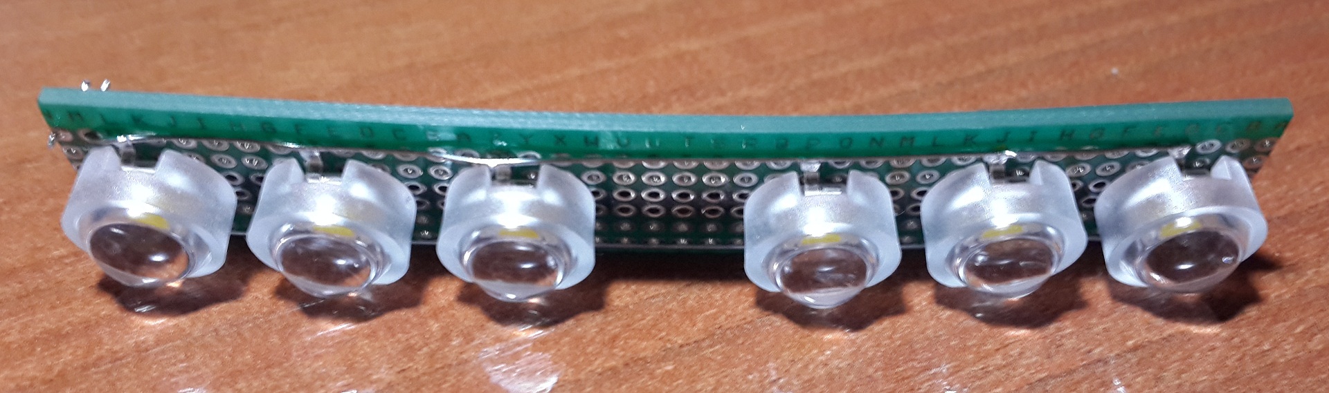

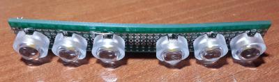

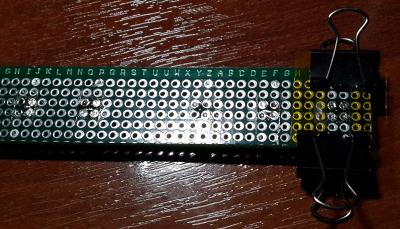

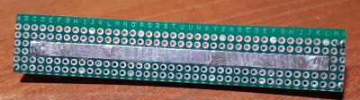

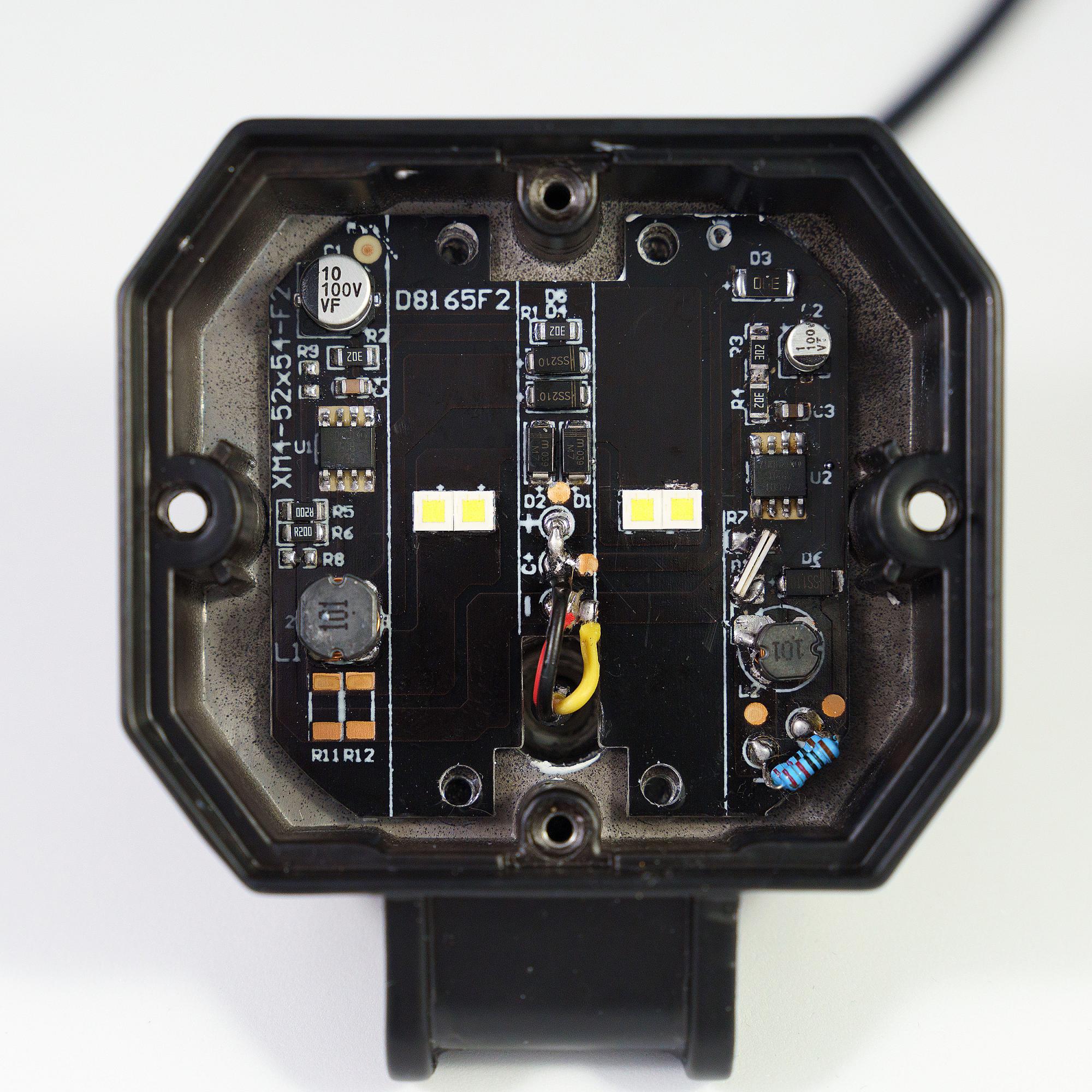

Эксплуатация на 48В отложила отпечаток на штатную «фару», в виде сгоревшего светодиода. Что не удивительно, с учетом выделения тепла: 3,1-4,3 Вт, из которых всего 1,44 Вт используется светиками. Да, еще «мудрые» китайцы «заботливо» запечатали весьма толстой теплоизолирующей прокладкой всю плату.

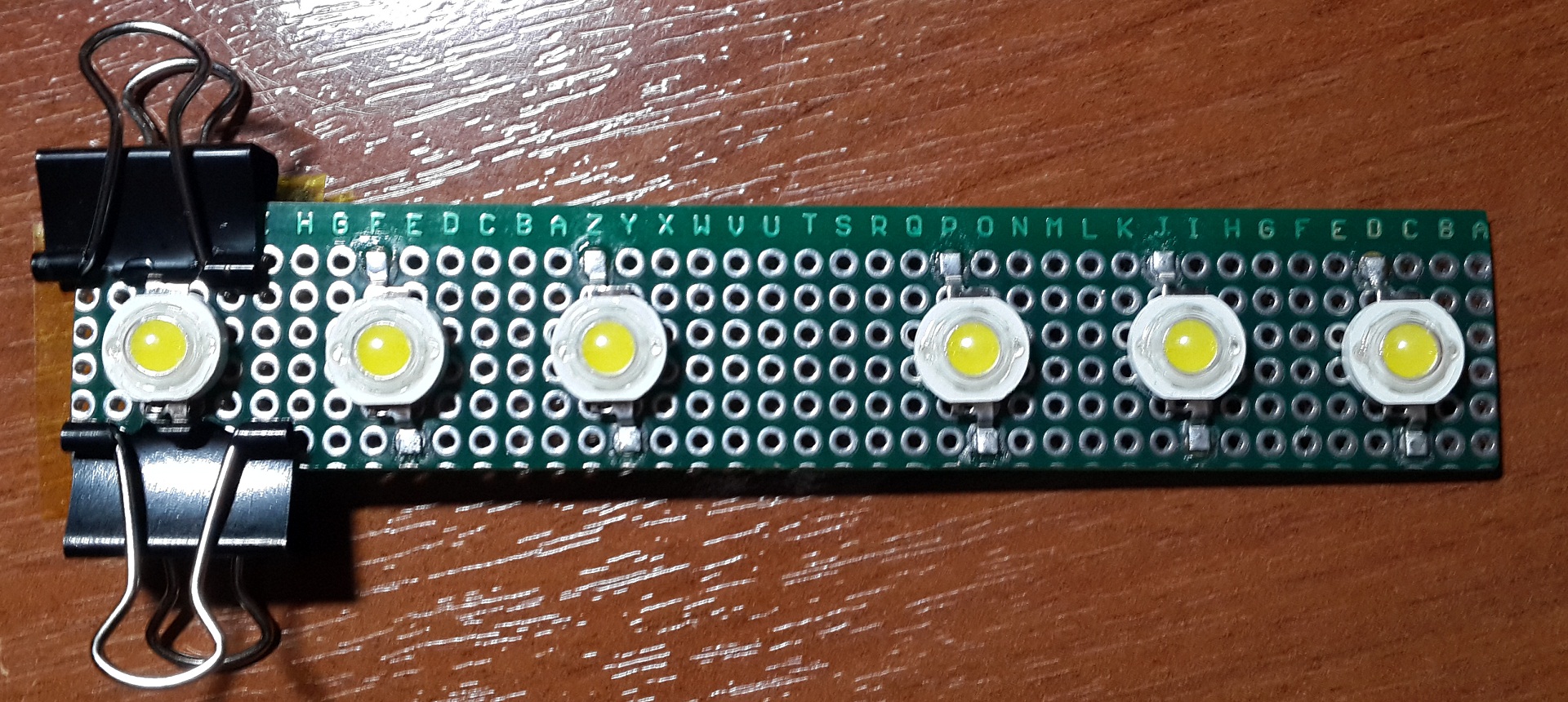

Ремонтировать сие недоразумение – себя не уважать, поэтому, к предстоящему сезону решил сделать получше штатной.

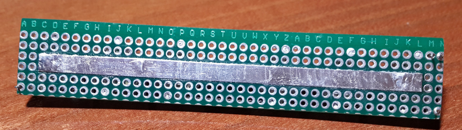

Из критериев – простота и доступность для повторения.

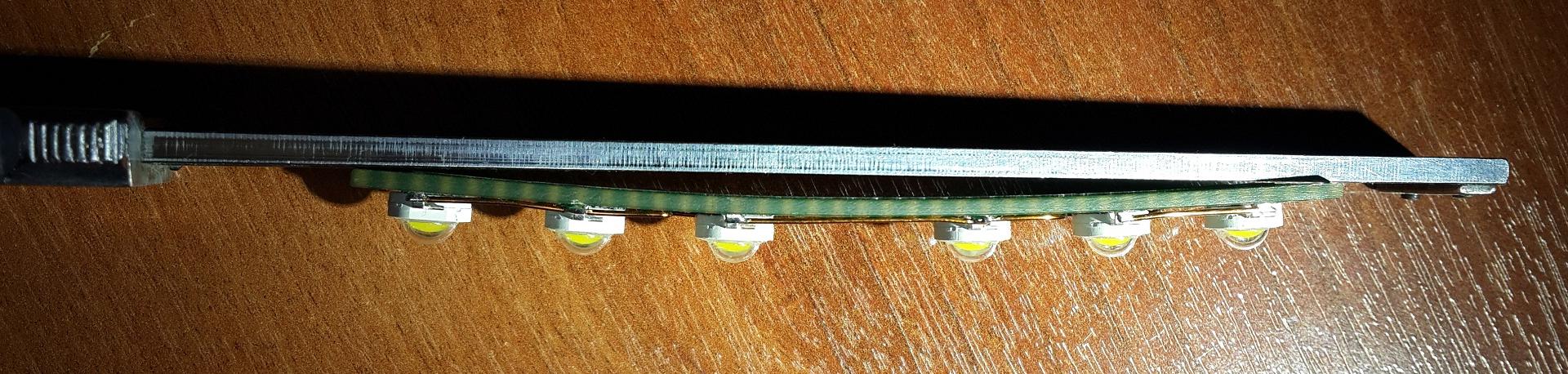

Вырезается кусок макетной платы по размеру штатной черной пластмассины, наносится паяльная паста на четыре отверстия (на которые установится пятак светодиода «эмиттер»). Припаиваются выводы светодиода, затем переворачивается плата и пропаивается тепловыводящий пятак светодиода, через отверстия платы.
Чтобы сделать освещение шире, выгибаем плату дугой с помощью струбцины/тисков (сжимаем с торцов) и в таком положении припаиваем медную полоску (в моем случае фольга 0,15 мм), которая будет служить теплоотводом и заодно удерживать нужный радиус.
На стороне медной полосы приклеиваются кусочки полиимидного скотча (китайский каптон, можно синюю изоленту) туда, где припаяны выводы светодиодов.
Далее наклеиваем алюминиевый скотч, чтобы отвести тепло от медной полосы и попутно передать часть тепла на переднюю сторону платы через металлизированные отверстия.
Я дополнительно наклеил полиимид на алюминиевый скотч, чтобы избежать возможного КЗ на ноги экрана.
Линзы 15°, на края поставил по одной на 30°.

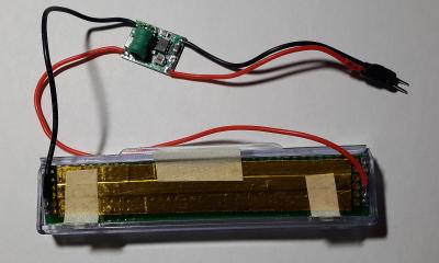

Светодиоды спаяны 2P3S, драйвер доведен до ума: индуктивность «легла» на резисторы платы, штатный электролит (4,7 мкФ) заменен на качественную керамику 2,2 мкФ*100В – два поместились на месте электролита, один примастил на входе, входной защитный диод убран (перемычка из провода), диод поставил на «вилку» разъема.
Токоограничивающий резистор драйвера (1,1 Ом) заменен на 1,5 Ом (размер 1206), ток через светодиоды 0,23А.
Индуктивность дросселя драйвера на 350 мА – 185 uH.
Драйвер питается от штатного выхода.
Подклеив кусочками малярного скотча плату к корпусу «фары», собрал в блок управления и потестил на нагрев. При окружающей температуре 26°С, после более чем часа свечения, температура на поверхности платы (алюм. скотч покрытый полиимидом) составила 55°С.
Потребление драйвером при 39В – 60 мА, при 54В – 47 мА (КПД 82-76%), мощность подводимая к светодиодам 1,92 Вт.
Драйвер помещается по правой стороне блока, под платой дисплея, в штатном исполнении (индуктивность торчком, + электролит) вряд ли получится поставить.
Итог: субъективно и объективно, освещение стало шире штатного и вдвое сильнее, приятный свет 4500К, основное пятно начинается в метре от колеса и заканчивается на удалении 4-5 м, где-то с 7 метров позволит засечь препятствие. Линзы имеют «паразитный засвет», т.е. непосредственно перед колесом, а также на высоте головы – вполне достаточно света, чтобы заметить ветку за пару метров.
Этот «паразитный засвет» позволит перемещаться днем в качестве ДХО, уровень света очень похож на ДХО современных авто и не слепит.
Остались финальные штрихи, палаты под лак (т.к. все платы у меня в самокате под лаком для влагозащиты), драйвер в термоусадку. Крепеж платы со светиками в «фару» с помощью герметика (та еще задачка найти нейтральный в мелкой фасовке). Не забудьте подклеить светонепроницаемый скотч на верхнюю часть корпуса «фары» (изнутри), чтобы не маячили линзы в глаза при движении.
Драйвер https://aliexpress.ru/item/Automobile-electric-vehicle-motorcycle-LED-lights-Driver-DC-12V-to-80V-Output-3V-10V-350mA-750mA/4001144816060.html о-О, покупал за 1,54$, теперь 9,99$ за 3 шт (ищите у других по фото).
Линзы https://aliexpress.ru/item/13mm-1W-3W-Mini-LED-Lens-15-30-45-60-90-100-Degree-for-IR-CCTV/32960072994.html 1,09$ за десяток.
Светодиоды https://aliexpress.ru/item/10pcs-1W-3W-5W-High-Power-LED-Chip-Lamp-Bulbs-SMD-COB-Diodes-Warm-Cold-White/4001197438816.html 4500К 3W 1,48$ за десяток (не брать 4-х чиповые, т.к. в «линзах» они ужасны!).
Кендеры и резисторы брал в «чипе». Керамические кондеры с Али на напряжение выше 25В – русская рулетка, где пять патронов из шести.
add – изначально тестировал при токе 0,35А, света конечно же больше и лучше, в планах было отвести тепло с помощью Al скотча на трубку ручек, но при таком токе уже слепит. Так, что 1,92 Вт на 6 диодов оказалось "золотой серединой", как по свету, так и по тепловому режиму.
Плата дополнительно наклонена вниз, нижний край практически вровень со "стеклом фары", верхний – вровень с основной гранью "стекла" (черный стандартный вкладыш по верху выступает за стекло на 4,5 мм).
Вполне сойдет для ночной езды в неизвестных местах до скорости 15-20 км/ч и выше на известных дорогах.
Для более быстрого перемещения ночью есть велосипедная фара с СТГ, которую ставлю на край ручки.

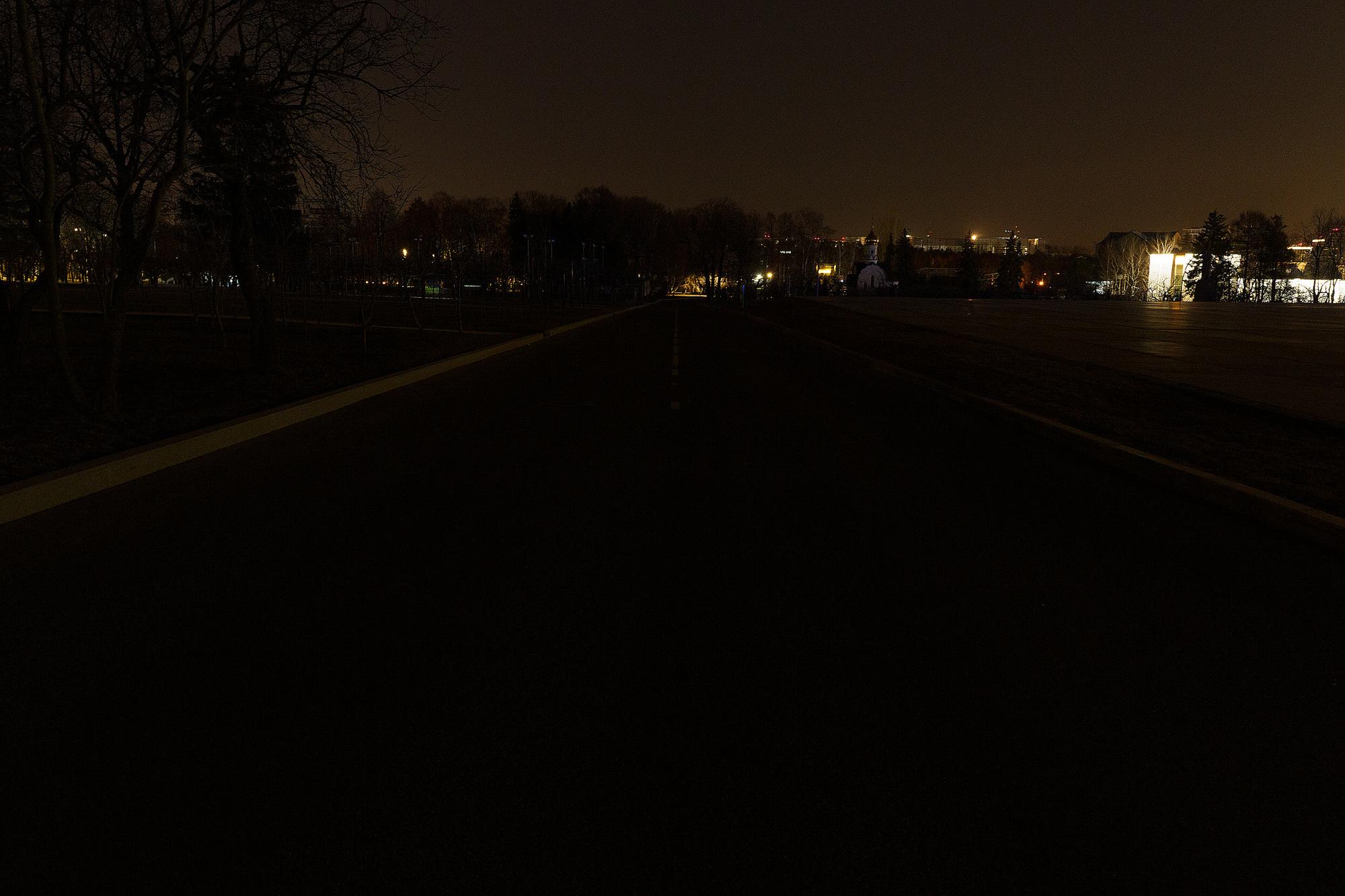

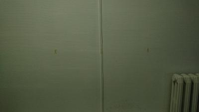

Плата приклеена к стоковому корпусу светодиодов, на месте сгоревшего светодиода перемычка, кстати, элементарно угадал неисправный, рядом с двумя резисторами, которые в открытом виде разогреваются за минуту, что палец уже не терпит.
Питание 42В, что максимум для родной "фары".
Расстояние до центральной полоски от светильников 1,5 м, равно, как и до телефона. Расстояние 0,5 м от центральной черты до боковых (между боковыми 1 м).
Ручной режим в телефоне, баланс белого "солнце". Надеюсь, не нужно показывать на каком фото сток...
"Люксометр" в виде датчика телефона S4 показывает максимальное значение в 135 люкс от стока и очень быстрое снижение при смещении буквально несколько см, линзованная выдает максимум 157 люкс и несильное падение при перемещении на десяток см.
Если поставить 6000К светики, освещенность конечно возрастет, но мне такой свет не подходит.

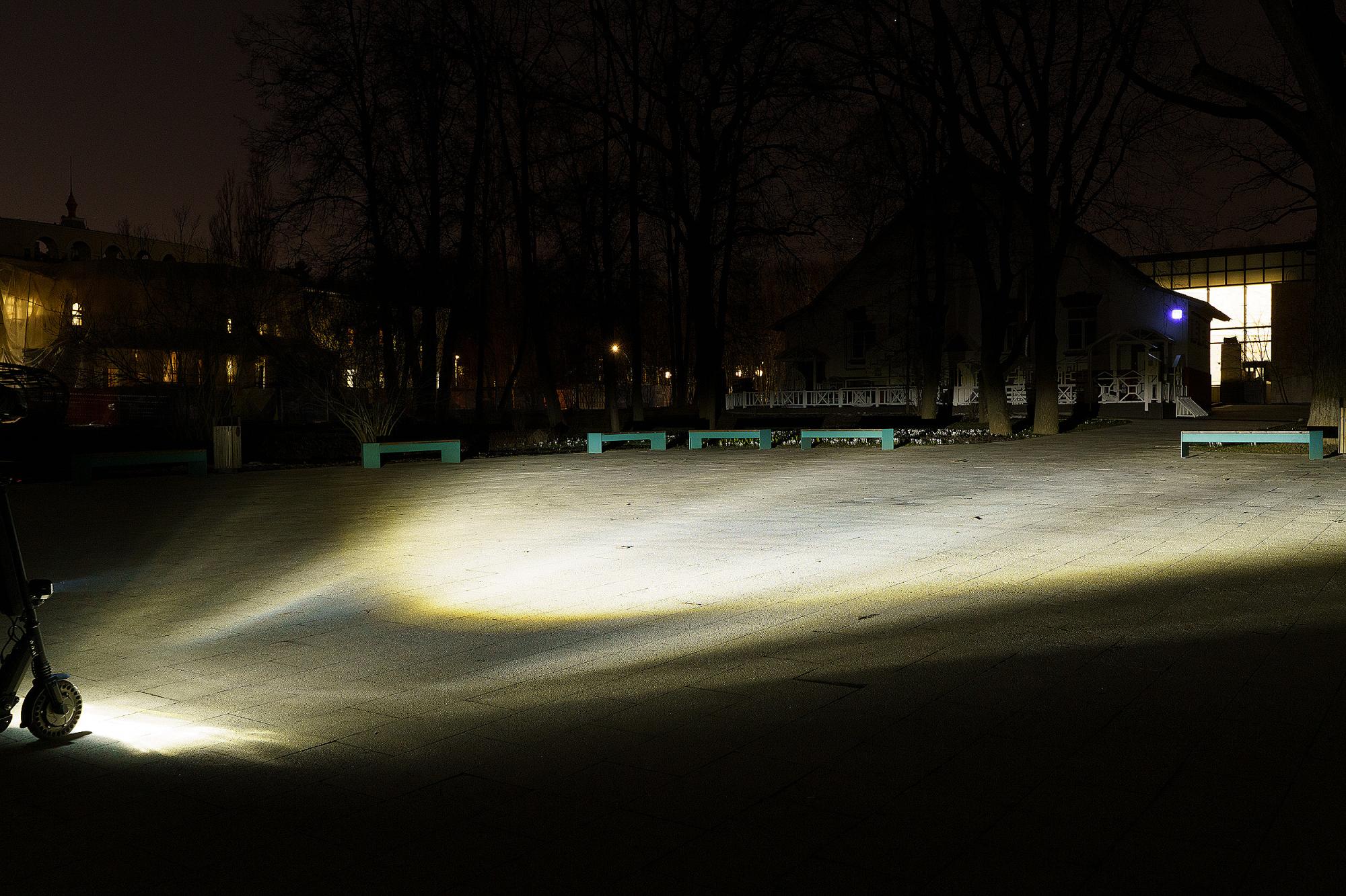

Night Fury
Вот чего получилось.
У меня 2 фары, которые светили абсолютно одинаково. В одной из них я поменял светодиоды на Cree XP-L HI. Цветовую температуру диодов выбрал около 4000К.
Снизу - с новыми диодами:
Следующие кадры сделаны с одинаковыми параметрами съёмки
Темно:
Фара с диодами, которые были изначально:
С диодами Cree:
Стоковая куговская фара, с питанием 54 вольта:
Так освещает дорогу:
В общем, результатом доволен. Стало приятнее и светлее.
