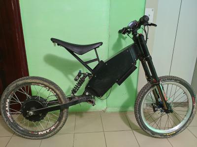

Ребят, может тут есть кто делал сам мото-седло под пространственную раму? Желательно под Teleport Prime 90мм...хочется себе сделать, но не знаю как лучше и с чего начать..
Нашёл вот такую седлуху от питбайка на алике не дорого https://ru.aliexpress.com/item/32982206845.html?spm=a2g0o.cart.0.0.4cf03c00fMNh8z

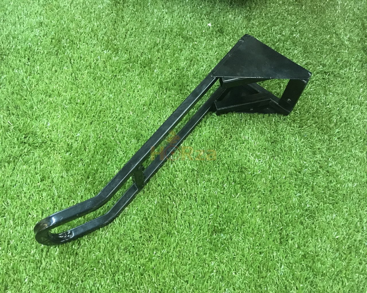

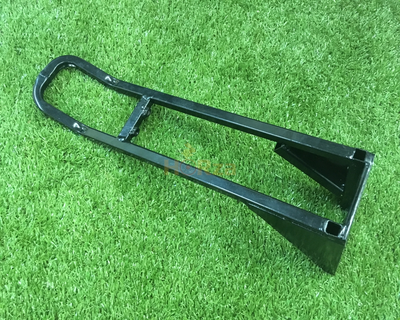

Цель сделать крепление под него...ибо не нашёл того, кто может сделать за деньги под эту раму на заказ, придётся что-то пытаться сделать самому..надо получить, что-то типа такого
чтобы подошло к раме..то-есть под ширину рамы 90мм где крепление.
Может найдётся кто сможет сделать или какие-нибудь советы дадут с чего начать и как лучше сделать и из чего и т.п.

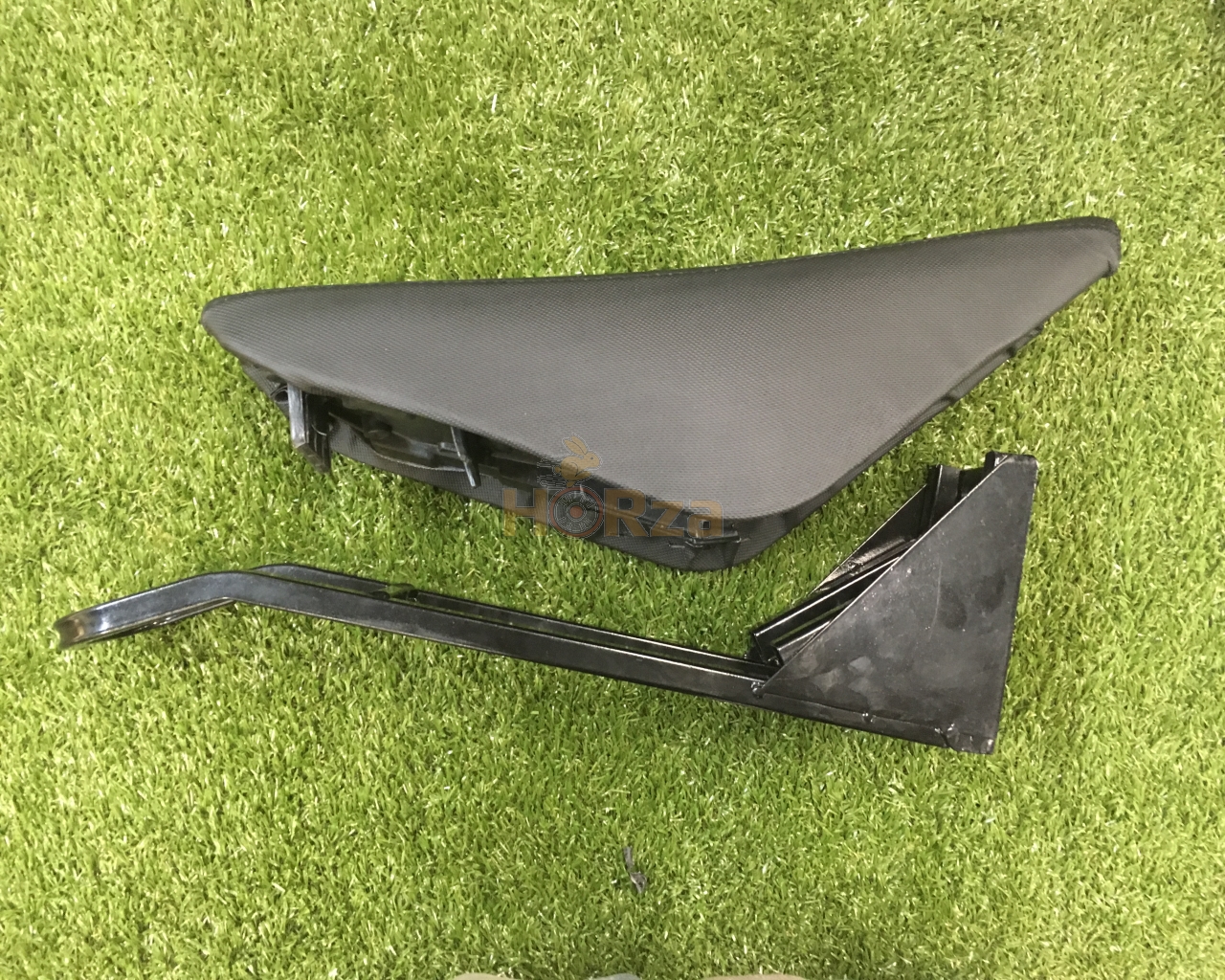

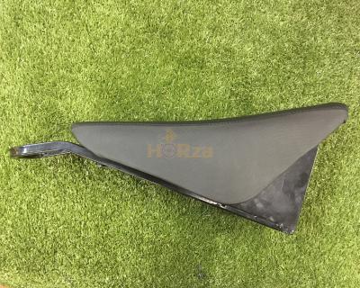

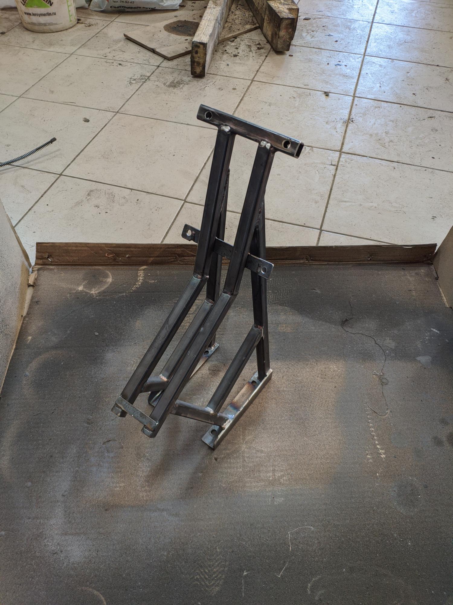

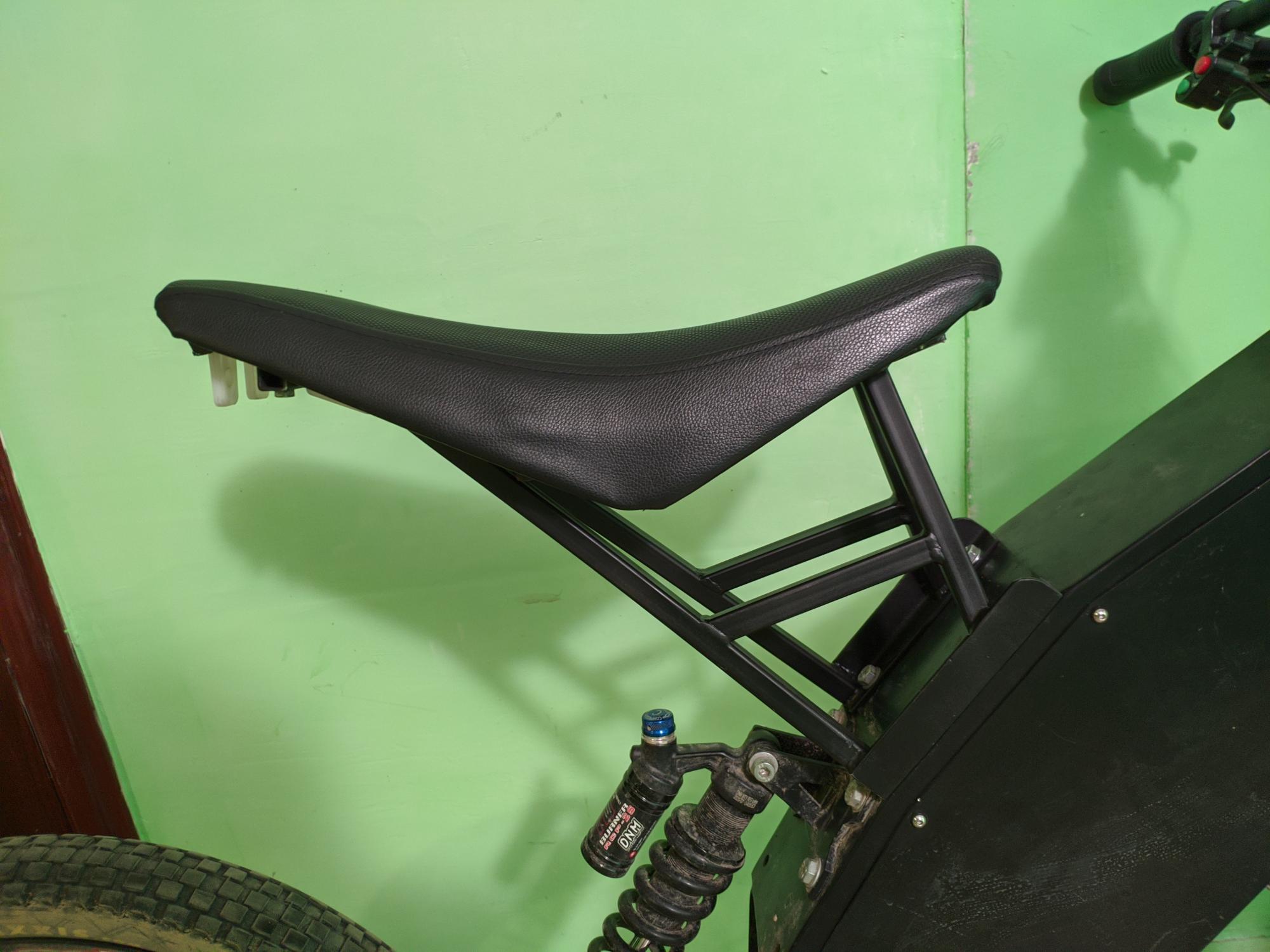

Вот, собственно, сидушка от ямахи ttr50 вроде, под нее основание не оч сложное, а вот на раму переходник не прост.
Телепорт прайм, 72v 17 ah, миникрошка, инфинеон 4 18 фет, 24 вело колеса,  тормоза magura mt5, без педалей, седло от питбайка, мощность до 100 ампер (~7 киловатт).
