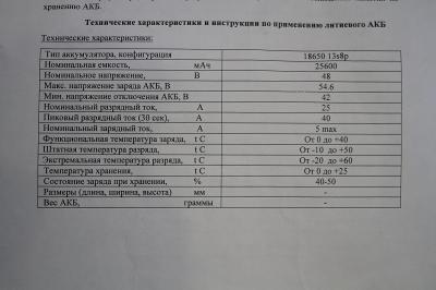

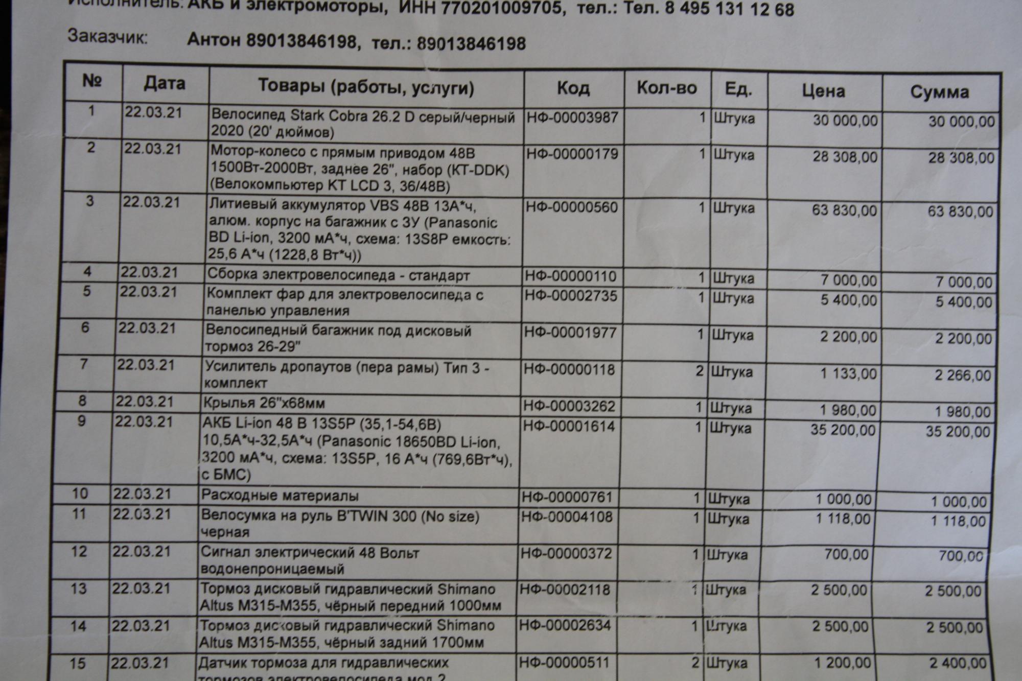

Ситуация такая у меня два аккумулятора. 3 и 9 позиция в заказе.
мне их нужно пересобрать так, чтобы подошло к фэтбайку 20 дюймов. (силверфиш корпус).
На что нужно обратить внимание при выборе велосипеда, какие характеристики,  чтобы аккумуляторы подошли к данной категории велосипедов.
в данный момент остановился на pride 2, eco drive v5. Подходят ли к данным моделям мои аккумуляторы на пересборку?

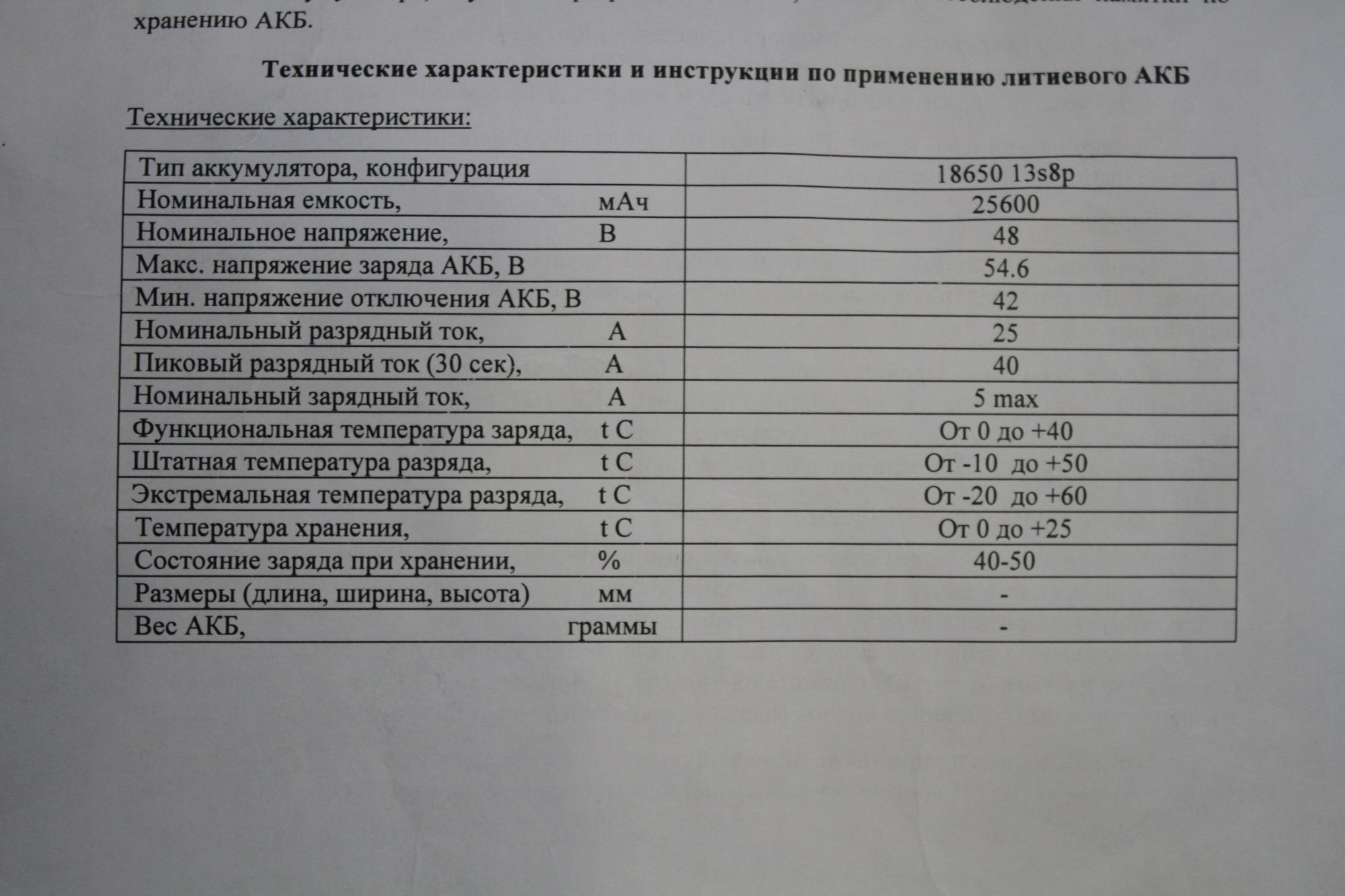

А как в ваш корпус влезет 169 элементов?

Судя по описанию какие акб пойдут на дербан, то имейте в виду что в желаемый тип корпуса как правило влазят 65шт элементов 18650.
Хотя возможно с ноги утрамбовать больше, но это только если выкинуть из корпуса типа силверфиш все потроха в том числе и штатные холдеры и причиндалы с ключом в крышке, и собрать в кастомные холдеры (с большой вероятностью придётся заказывать печать либо фрезеровку, или как вариант из наборных тем-более продаются сотовые) либо склейкой. Тогда да влезет более 65шт, 75 возможно 80 и более тут точное количество не подскажу.
По сборке это в принципе любой мастер который давно занимается сборкой, и тем-более мастерские кои см. здесь на форуме в барахолке в постоянных предложениях вроде были объявления.
В любом случае даже если опять-же с ноги утрамбуются все или почти ваши элементы, то на руках допустим у вас будут две акб в силверфиш корпусах кои штатно встанут в нишу за подсиделом байка коий вы выберете. Но...., влезет-то там только ОДНА акб ! Куда вторую пристроить-то планировали ? ))

Странным вы путем пошли... купить 2 АКБ, чтобы из них один собрать? Лишнего много накупили.

цены в рублях? если да, то стоимость 52 рубля за втч чтото запредельное  :facepalm:
тем более еще их и пересобирать. просто жесть!

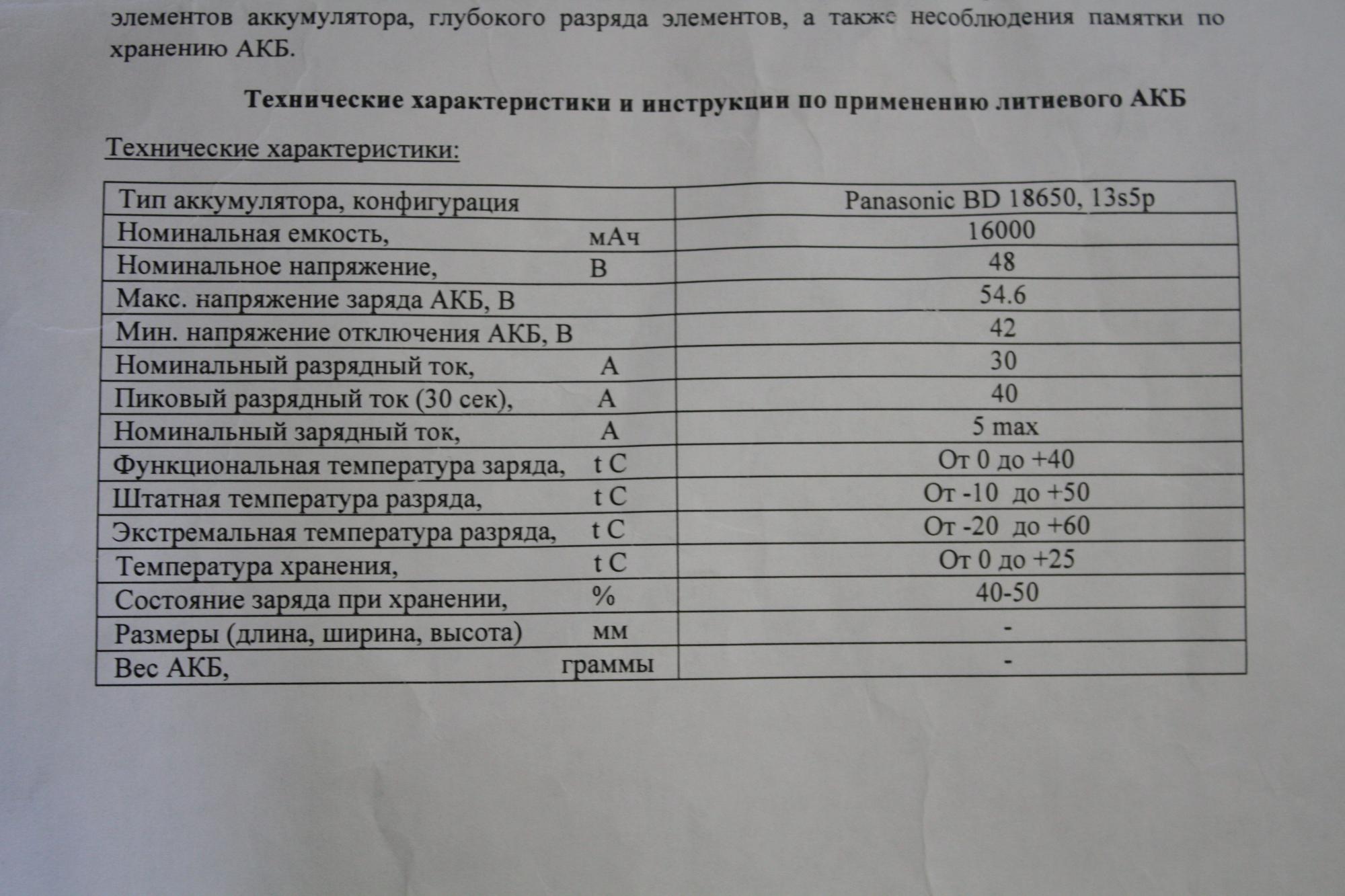

Технические характеристики смущают. Номинальный разрядный ток первой батареи меньше чем второй, хотя в ней параллелей больше.

Не обратил внимания на последнюю картинку в первом посте, и ценники на большинство позиций как минимум завышенные (на что то более менее) но на акб цена притом обе это просто феерический трындец !!!  O_O Тем более если акб будут браться ради читай голых банок, то есть на дербан, цена за элементы выходит..., но коммент......  А ещё вложиться пересобрать и в этоге цена больше сотки за пару батареек по ±900втч (ито такая ёмкость при условии нестандартной сборки не в штатные холдеры), это вам нормально ?
