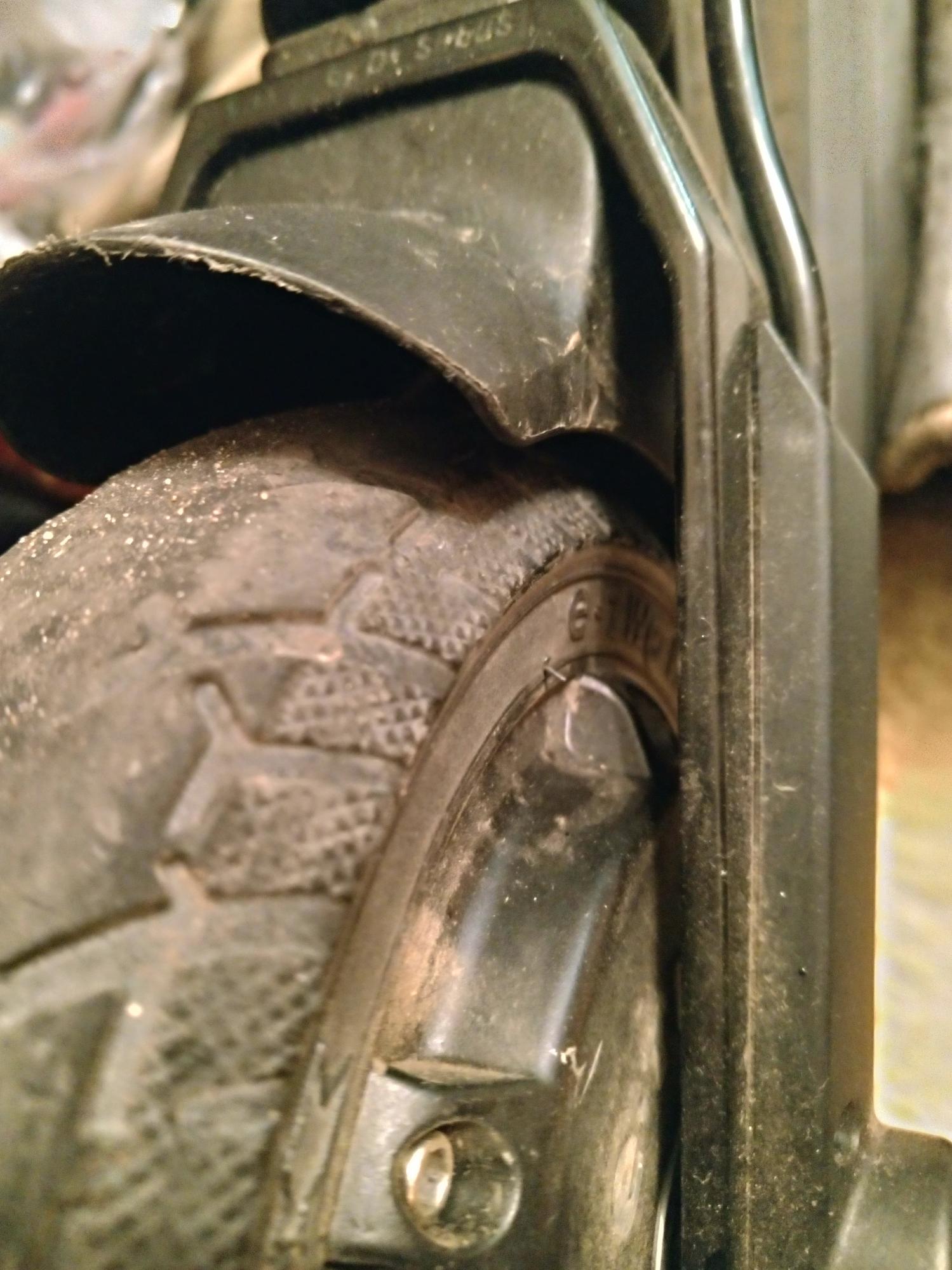

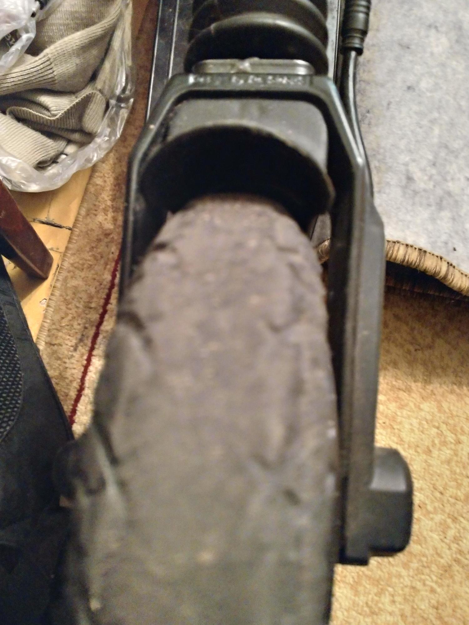

Я отъездил на Etwow Booster Plus два года, около 1200 км пробег. Покрышка на переднем колесе стерлась, стала почти лысая. Один раз я хорошо упал с самоката, возможно из за лысой покрышки в том числе
Вопрос: где можно купить новую покрышку и как ее поменять ?

Проще всего взять у Евгения, и скорее всего будет дешевле всего. Штатная резина 200х45. Лучше поставить 200х50.
Менять... Снять колесо, со стороны провода открутить винты крышки, снять крышку, вытащить статор, снять с обода резину, запомнив направление протектора.
Новую резину прогреть (любым способом), с помощью пары плоских отвёрток натянуть на диск, предварительно смазав мыльной жижей внутреннюю поверхность шины.
Проверить подшипники. Поставить статор на место (осторожно, магниты очень сильные!), закрыть крышку, завинтить.

Покрышки 200х45 и 200х50 взаимозаменемы или нет.
Просто везде предлагают 200х50, а я из Минска и стремно так заказывать. Вдруг не станет.
Есть разные мнения.
Не будет ли она цеплять крыло?
GENnady
Я ставил 200х60 (Раптор).  Да, крыло немного пришлось расширить феном жены...     /:-)
