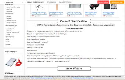

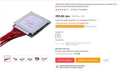

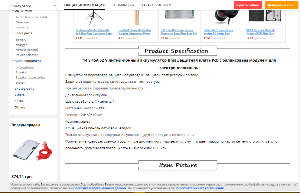

Юрій
#21
По поводу перезаряда и перезаряда.
https://aliexpress.ru/item/33027960497.html?spm=a2g0o.detail.1000013.4.a9b49245nPUIxW&gps-id=pcDetailBottomMoreThisSeller&scm=1007.13339.146401.0&scm_id=1007.13339.146401.0&scm-url=1007.13339.146401.0&pvid=f829c525-84fa-4b98-83d8-21d18cc4f74b&_t=gps-id:pcDetailBottomMoreThisSeller,scm-url:1007.13339.146401.0,pvid:f829c525-84fa-4b98-83d8-21d18cc4f74b,tpp_buckets:668%230%23131923%237_668%23808%235965%23572_668%23888%233325%232_668%232846%238114%23750_668%232717%237565%23739_668%233164%239976%23259
Нужно только на 4 вольта больше найти.
Dsergio - Аккумулятор будет создан с нуля. У меня нет испорченного от моноколиса если вы про это.
Alexp74 - Когда моноколесо тормозит оно прилаживает усилие в обратною сторону. Если оно бы просто перешло в режим генератора, то никакого баланса не было бы. У вас никогда не было что вы тормозите и еще чуть чуть и колесо не выдержат и провернется. Возможно ему силы тока не хватает для противления вращению.
Dsergio - по поводу своих ног. У моя практика показала что я умею бегать со скоростью 21-22 км в час кратковременно. У моего колеса  максимум 20 км в час. И пока розлочить скорость способа не нашол.
И еще по поводу перезаряда, я не видел не разу чтобы колесо просто отрубилось. оно задирает педальки, так что в самой плате моно колеса вшита защита от перезаряда.
И вопрос какой рабочий диапазон диапазон напряжений минимальное и максимальное? у меня указано одно номинальное на картинке. картинка на первой странице.

Подозрительно дешёвая BMS-ка
Борян
Читаю и ужасаюсь....
Во первых 2200 за 16s бмс это охренеть как дёшево.
Во вторых. Моноколесо работает по сложному алгоритму, состоящему из циклов мотор-рекуперация.... в третьих, Юрий, желаете себе бомбу попросту... если уж не хотите ставить оригинальный бмс то необходимо купить бмс несимметричный (separate port), разряд акку брать прям со сваррочной ленты, мимо бмс, а с средней ноги зарядного ключа бмс кинуть провод синхронизации на мозги колеса ну или на оригинальный аккумулятор кинга... куда уже он там в кинге идёт... если уж хотите делать что то то имеет смысл в вопросе разобраться и получить хотя бы знания, а не ехать на своих старых принципах. Ещё ради любопытства, случайно батарейки не ультрафайр 8800 с Алика у вас?
