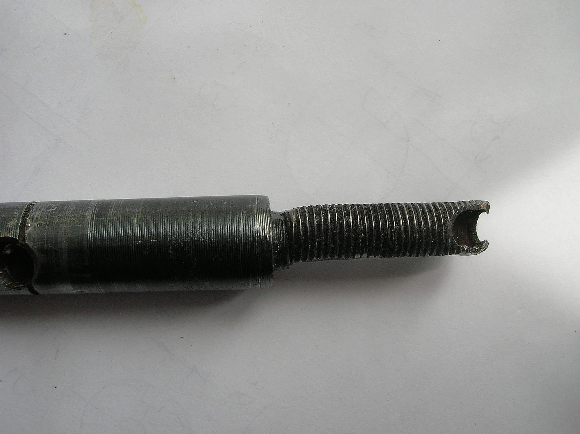

В общем мне надо только за качество мотор-колес информацию, спустить остатки зарплаты на бафанг или можно на чем-то попроще докатать сезон?
Вот на тему современного "качества" - из отзывов на МК на алиэкспрессе. Изделие которое в СССР не появилось бы никогда. Не прошло бы контроль на этапе проектирования.
То есть покупая мотор-колесо вал уже надо заказывать самостоятельно, из нужного материала и нужного диаметра.
