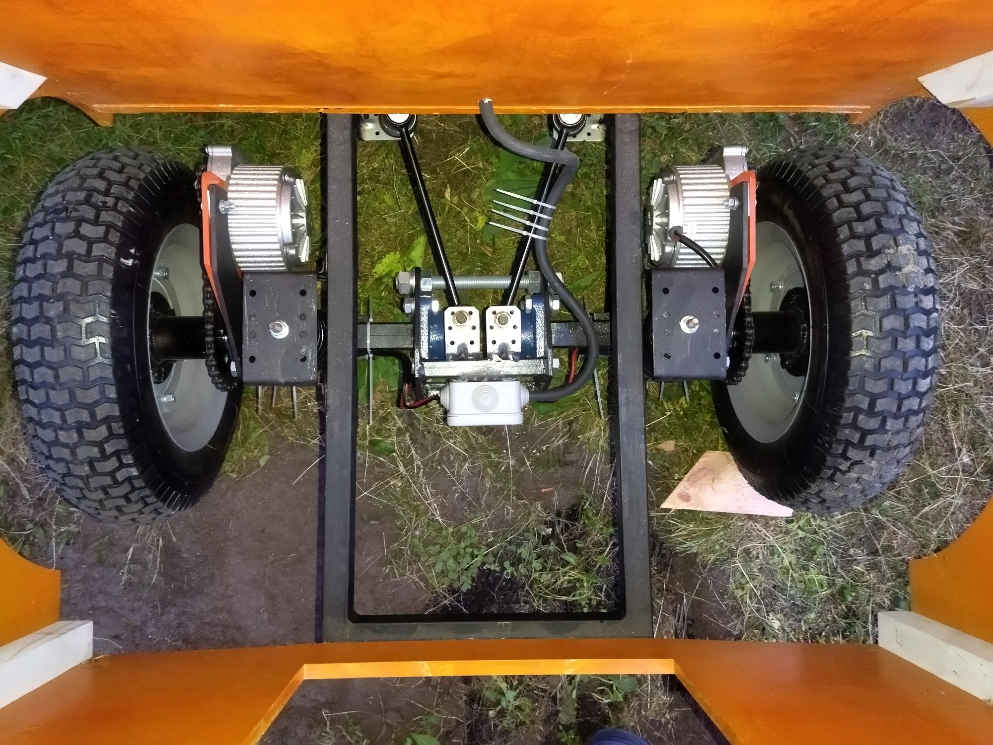

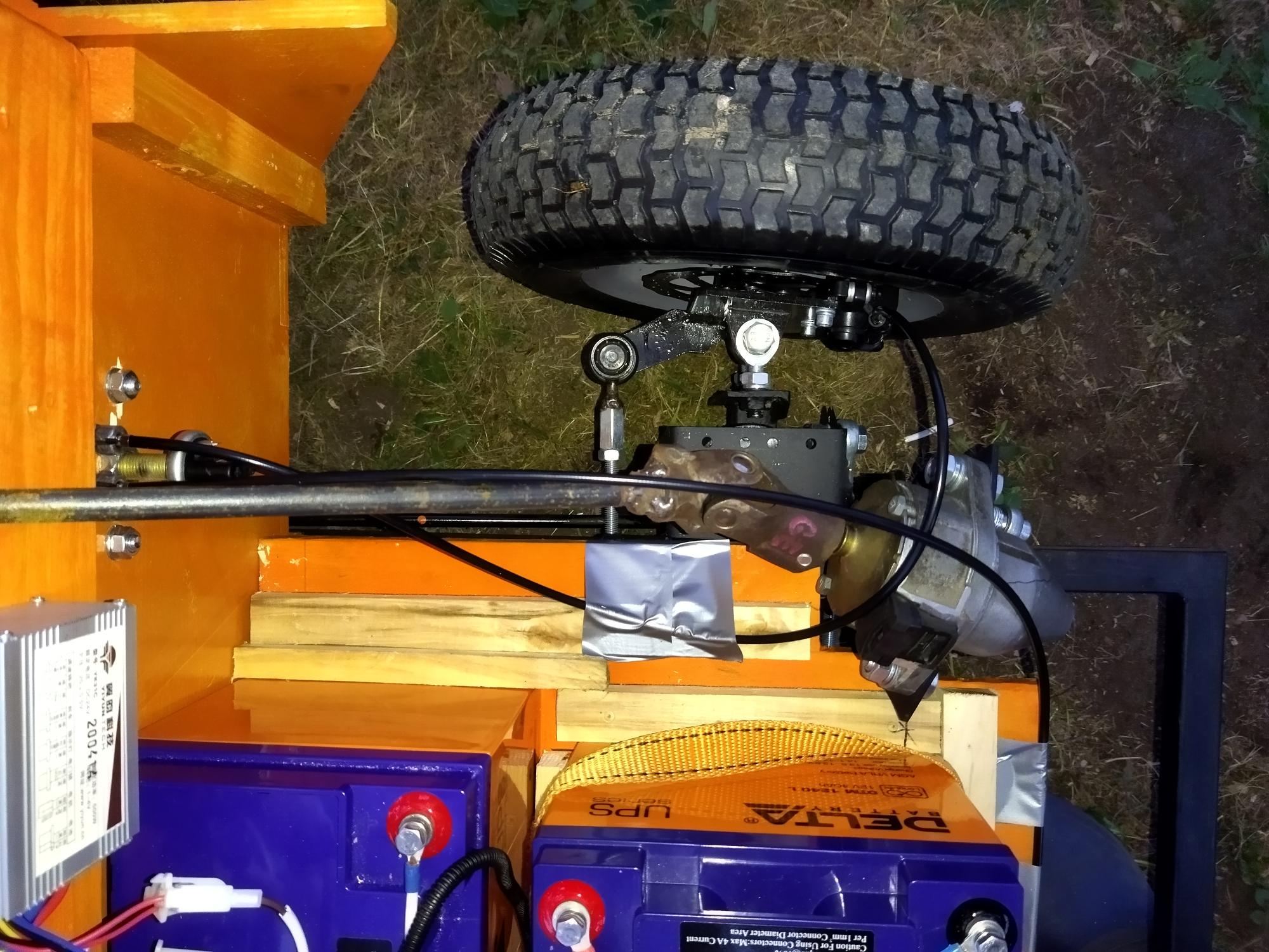

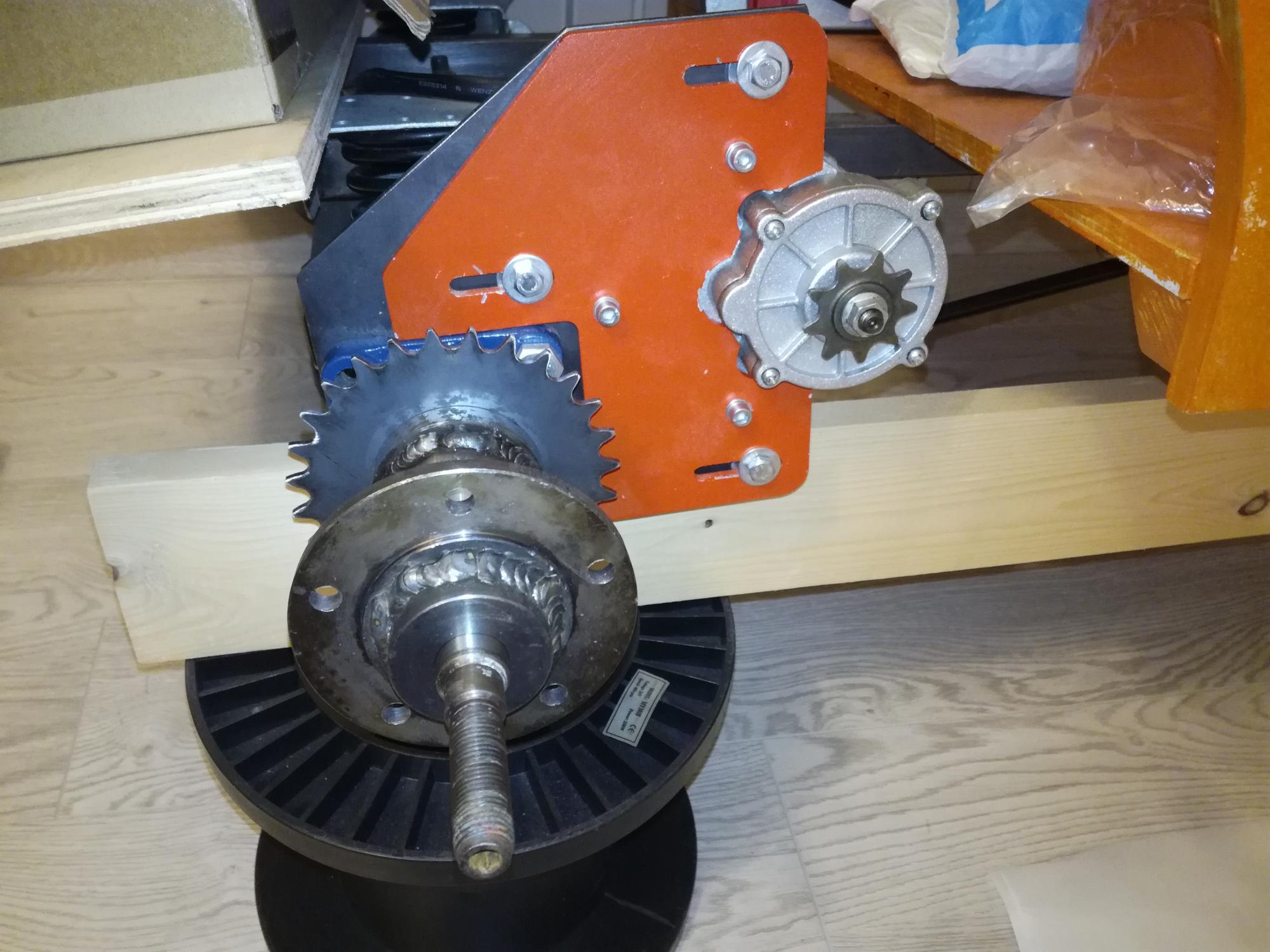

Орче, несмотря на удачный цвет, выбранные вами гелевые аккумуляторы рассчитаны на циклический (буферный)режим эксплуатации в бесперибойных источниках. Они не любят  больших токов и глубоких разрядов. Нужно выбирать тяговые модели. Они допускаю безболезненный разряд до 75-80%,  и заряд/разряд большими токами.Например, такие https://pokupki.market.yandex.ru/product/akkumuliator-tiagovyi-tn-power-tnex12-25-6-dzf-20-6-dzm-20/101124162178/spec
Для вашей машинки, даже если поставите четыре мотор-колеса по 350-500Вт, вполне достаточно  батареи 36В 20Ач.

[user]DED[/user],  если я не ошибаюсь циклический и буферный режимы это совсем разные вещи...
В бесперебойниках буферный, а в электромашинках - циклический. И как раз "DTM XXXX L" вполне подойдут вместо обычных упсовых DT...
DED
Совершенно верно, это я некорректно написал. У нетяговых аккумуляторов тоже используется циклический режим. Только с меньшими токами.
Иначе будет просадка напряжения, как у вас с токовой вилкой.

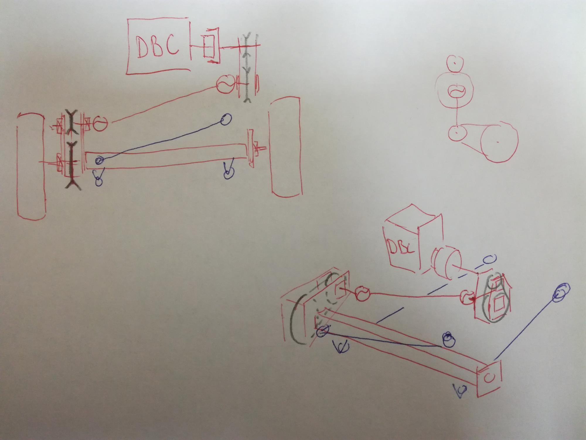

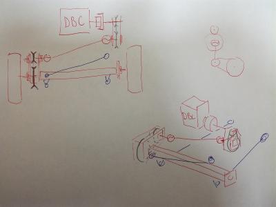

Кстати о переходе на бензин я задумывался с самого начала и оставлял себе место для манёвра.
Да задний мост потребует изменений но можно кардан от Урала положить поперечно ходу (за мостом) а после него небольшой цепной редуктор.
С такой трансмиссией даже триммер в 50 кубов справиться. И мотор можно было бы снимать и на балкон класть.

[user]DED[/user],  но тут какая история с просадкой.  Вилка была на 50А. А у меня моторредукторы в пике оба не больше 26А съедят... ...вроде как по описанию. И акб зарядить надо бы. Голову ломаю с зарядкой...

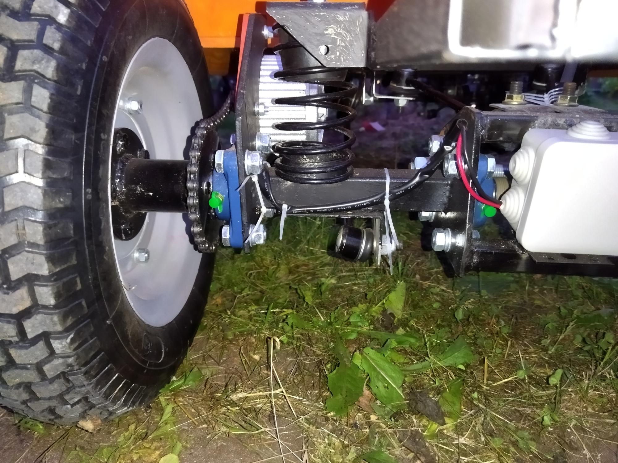

Цитата: Орче от 26 Апр. 2021 в 13:55можно кардан от Урала положить поперечно ходу (за мостом) а после него небольшой цепной редуктор.
у тебя подвеска- ой намучаешься с цепью, я уже хорошенько потоптался на этих граблях
Орче
#25
[user]ILYANOV[/user],  да не в перекоммутации головная боль а в выборе самого ЗУ. Ведь есть на 24в сразу. Например такой:
https://a.aliexpress.com/_9hmht3
А вот про подвеску я бы поспорил: б/у кардан от урала установить не вижу проблем с такой кинематикой:

Цитата: Орче от 26 Апр. 2021 в 14:38не в перекоммутации головная боль а в выборе самого ЗУ. Ведь есть на 24в сразу. Например такой:
ссылка
Берите и не задумывайтесь. У меня на самокате три гелевых аккумулятора уже 6лет зимой и летом исправно служат с самой тупой китайской зарядкой на 42В. В вашем случае надо просто подавать  28В. Больше, чем может съесть, гелевый аккумулятор не возьмет.
В этом главный плюс перед литием. Да еще гелевые можно заряжать при любой температуре, и не бояться пожара при механическом повреждении. Не говорю уж про цену.
И забудьте про редукторы, цепи и трансмиссии - просто мотор-колеса. Либо действительно переходите на мощные ДВС с нормальной коробкой, сцеплением и задним ходом.

На сколько вообще надо контроллеры коллекторных МРД держать на проветриваемом месте? Или можно в ящик пластиковый убрать с глаз долой и этого хватит?

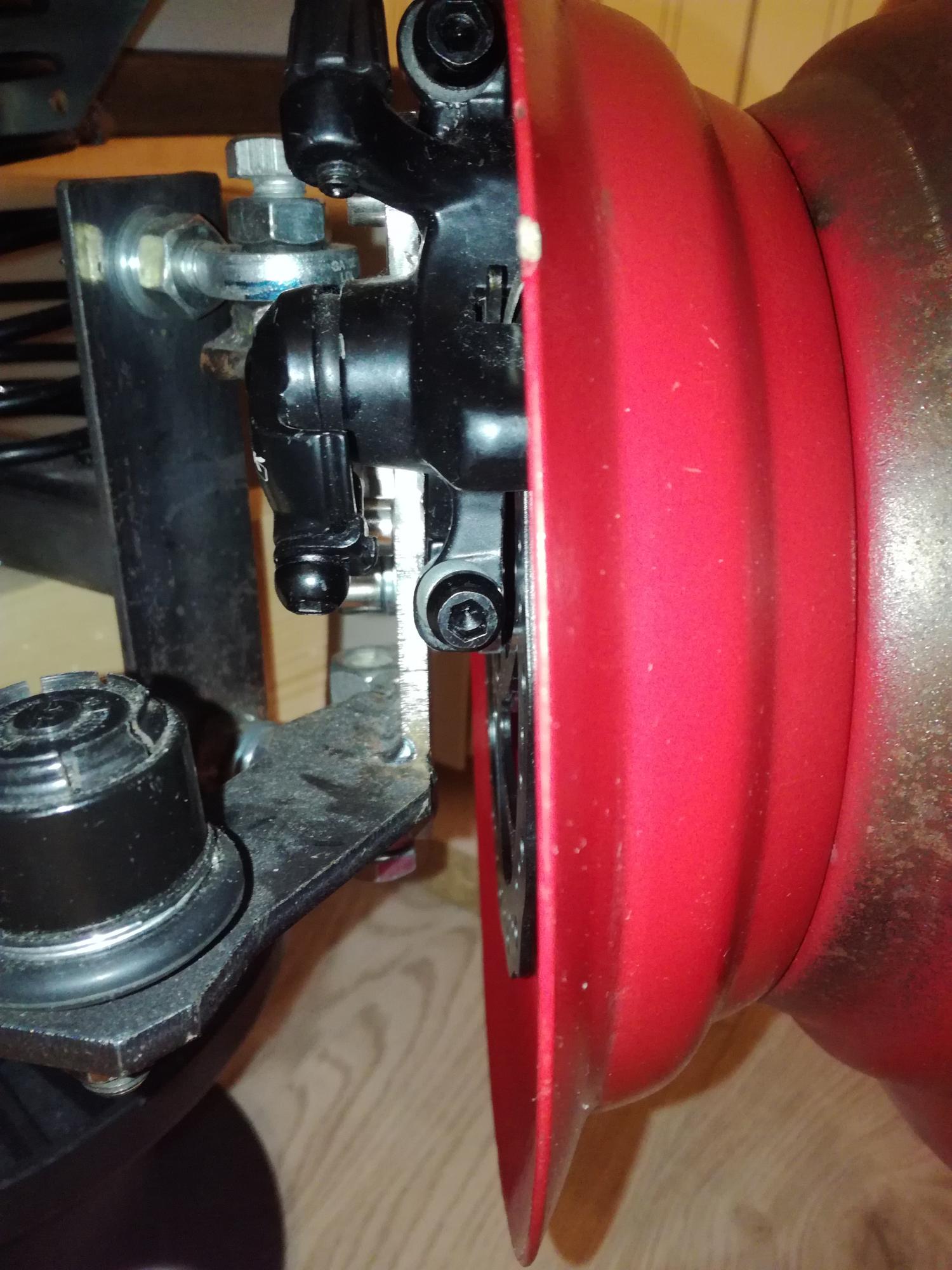

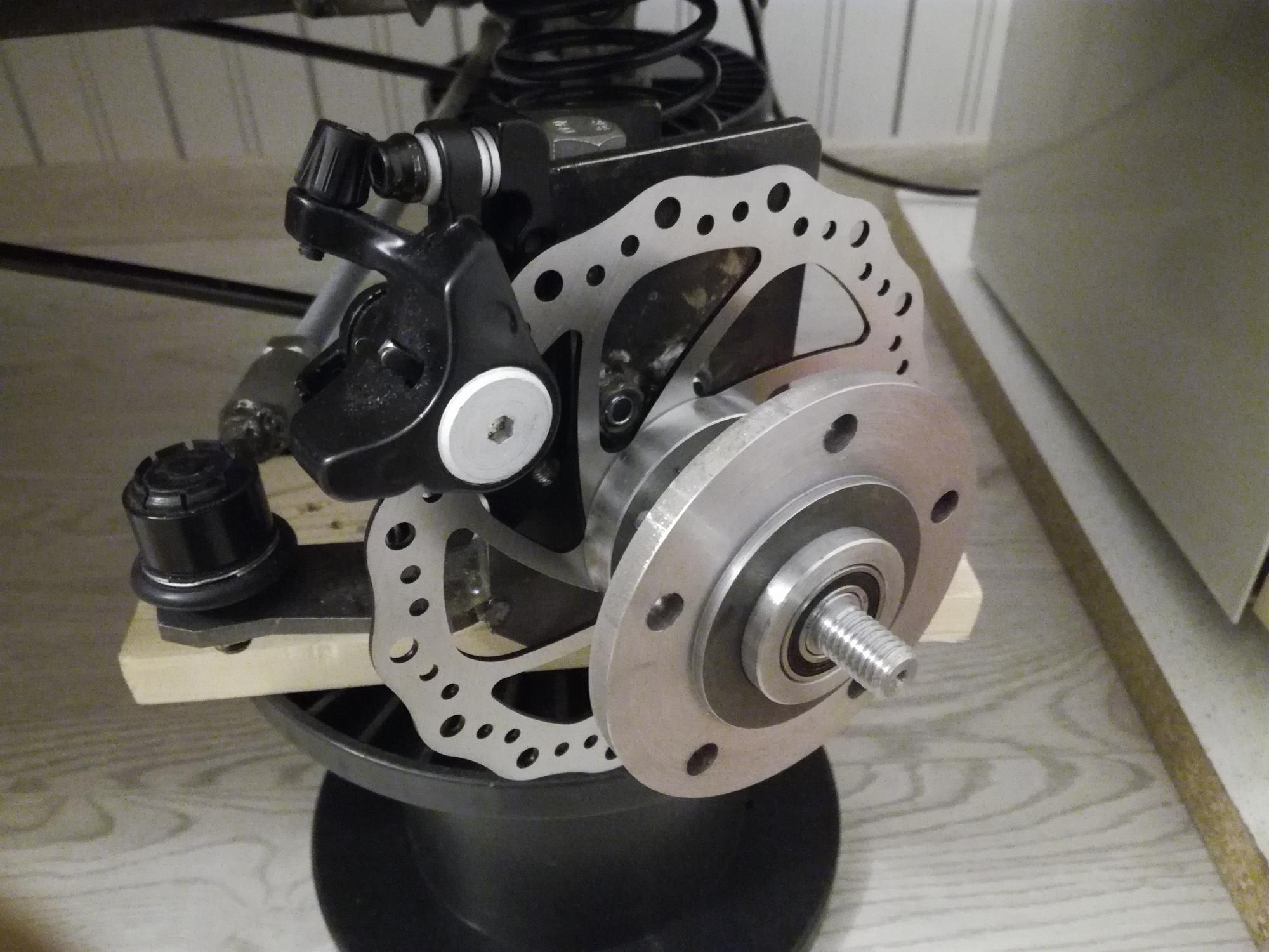

Орче

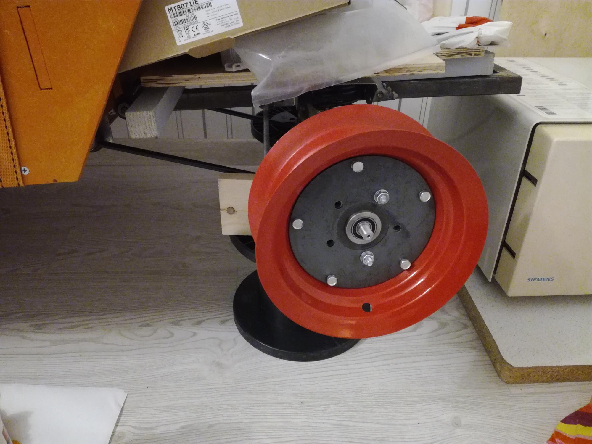

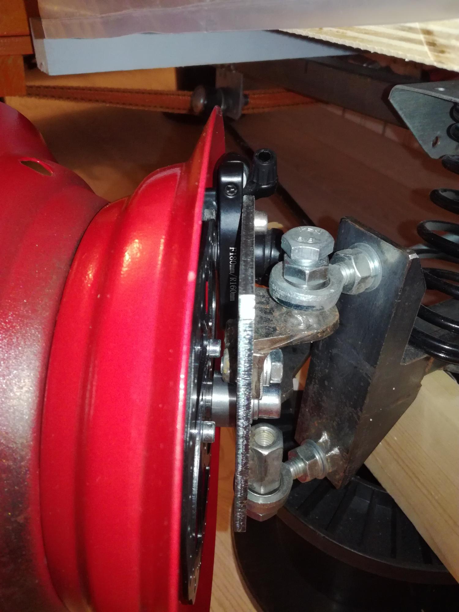

И так ступицы готовы. Примерил к диску. Натяну покрышку и пойму как рулевое поставить.

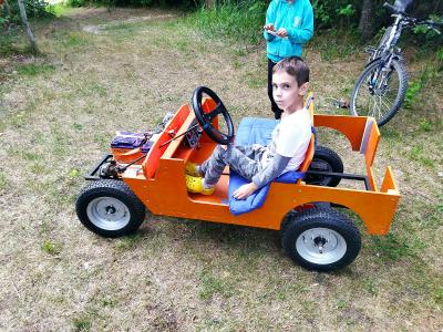

Орче

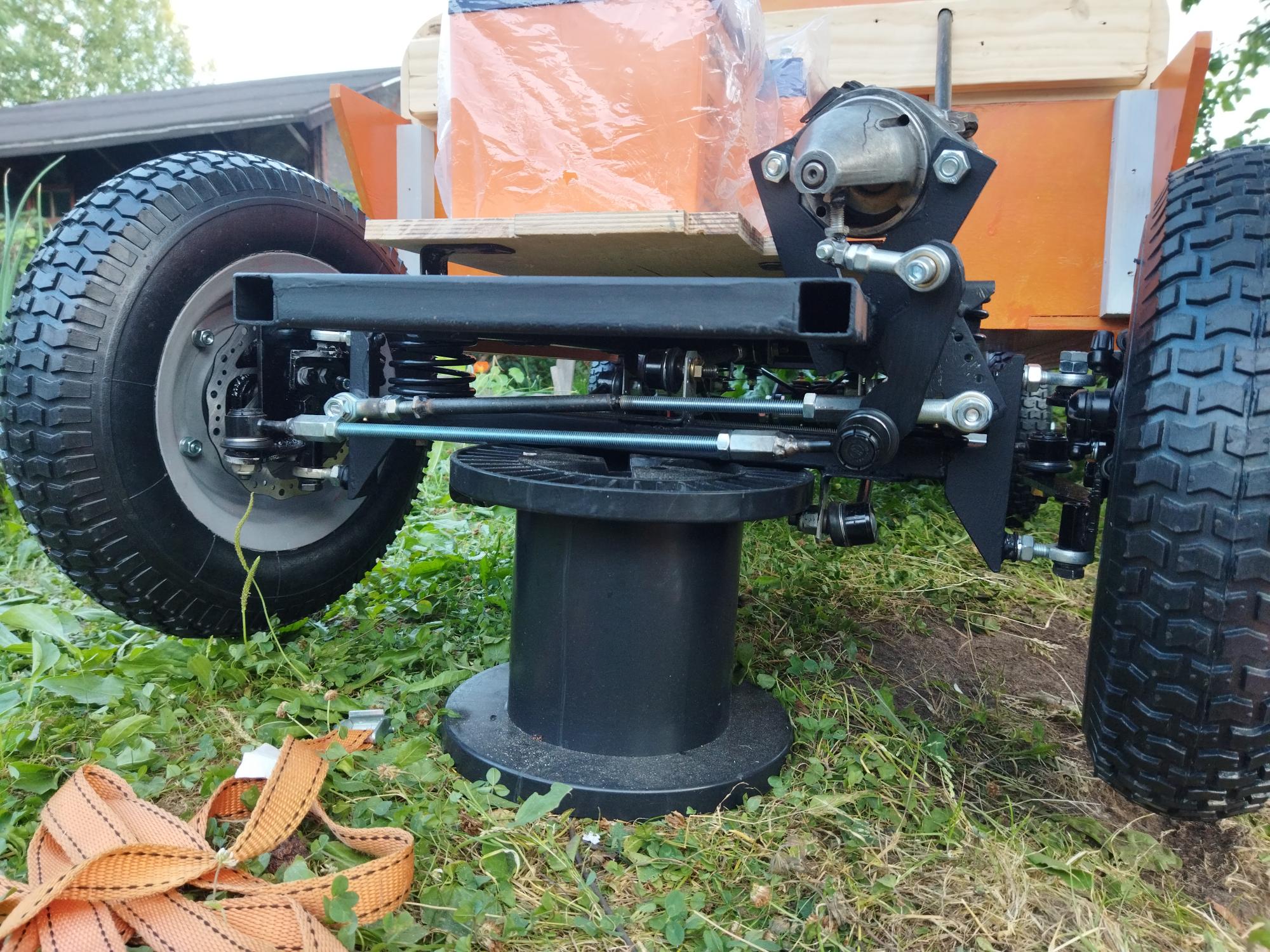

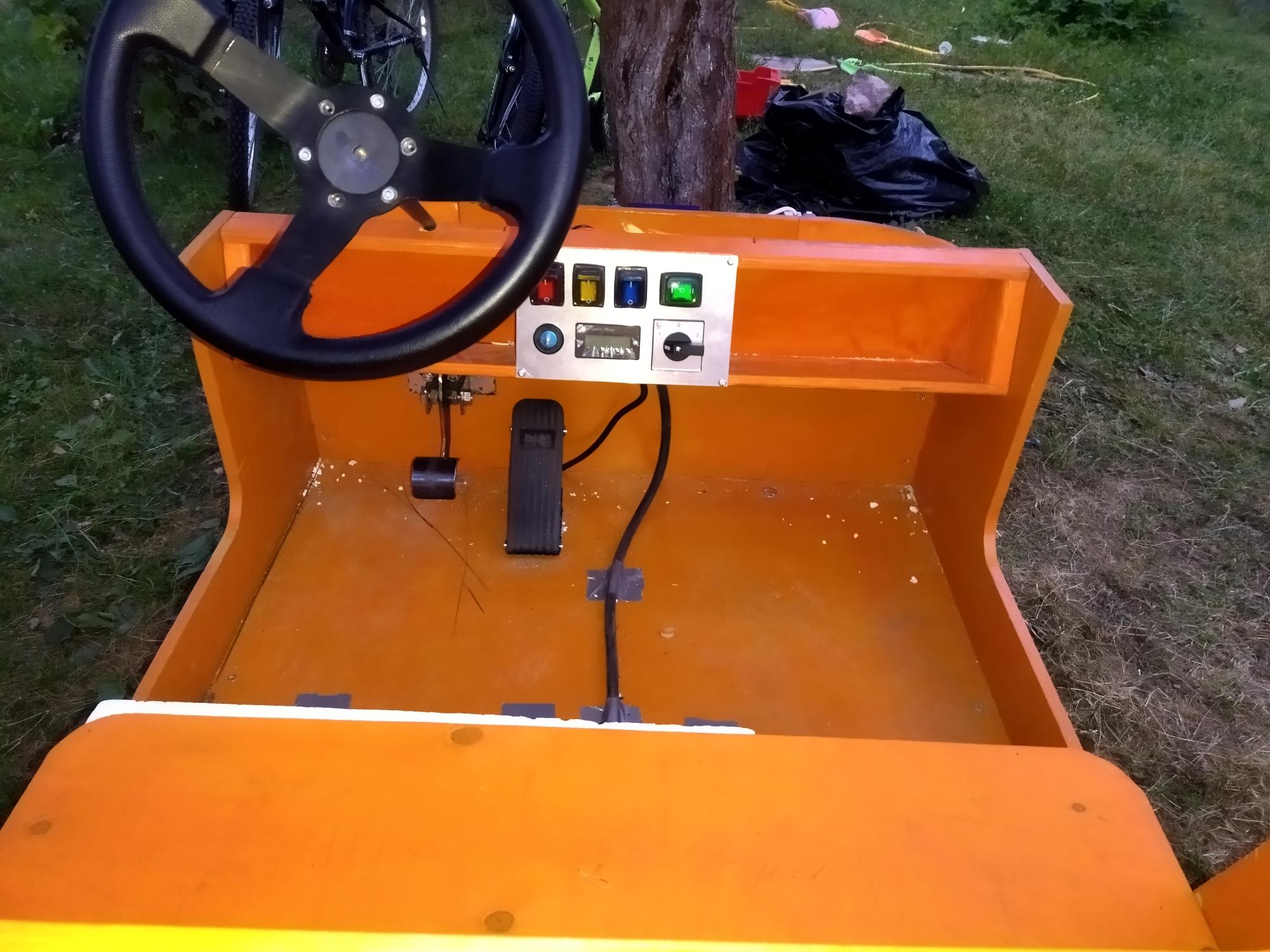

Небольшие промежуточные испытания. Да морда пока отсутствует.  И рулевая колонка думаю будет изменена.  Но так хотелось покататься.
