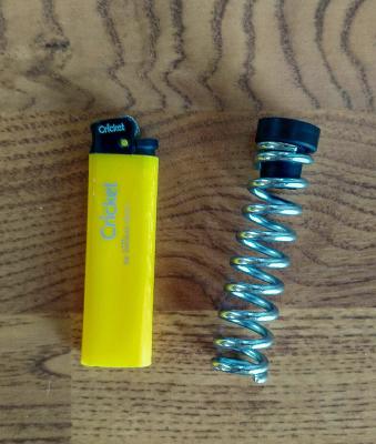

Вчера просел передний амортизатор, сегодня разобрал три витка отломались и пружина согнута. Вопрос такой: от чего (из разряда от жигулей) можно поставить более жесткую пружину? Есть ли у кого опыт подобной модернизации, потому что хотелось бы чтобы вилка была жестче

[user]sd21[/user], да был разобран этот вопрос. пружина от воздушки подошла.
какой пробег?
почему пружина сломалась, от ржавчины?

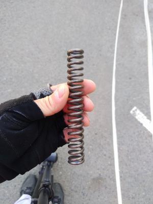

Такую купил. Она 12см. Обрезал до нужного размера болгаркой. Пожестче чем стандартная куго. По диаметру все отлично
https://eltreco.ru/catalog/amortizatory_1/pruzhina_perednego_amortizatora_iconic/
Потом еще купил от e-twow. Полностью подходит для куго
https://e-twow.ru/zapchasti-e-twow-s2/front-spring-br-pruzhina-perednego-ammortizatora./

Нет, треснула видимо от избыточной нагрузки.
Пробег почти тысяча.
В общем сейчас посмотрю те клапанные пружины что у меня есть и скорее всего поеду за новой)

[user]sd21[/user], пружина должна пружинить, а не ломаться при сжатии. скорее всего брак. не частая поломка, но такое бывает.
